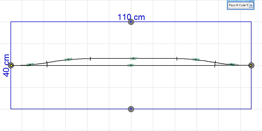

Příspěvekod vojtas » ned 01 dub, 2012 10:20 am
Jelikož mi doma začali nadávat,že kam bych dal takovej ohromnej modul,tak jsem se byl nucen Brandýsa vzdát... :cry: :cry: Musel jsem se tedy rozhodnout pro nějaký menší projekt a navrhl jsem si maličkou nz. a chci od vás posudek...

Příspěvekod milan ferdián » ned 01 dub, 2012 11:55 am
Doporučují,výhybky trochu posunout od kraje.Námět je pěkný a nám chybí.Otázkou je za jak dlouho jsi schopny tento projekt realizovat.

Příspěvekod milan ferdián » ned 01 dub, 2012 12:03 pm
Dvě výhybky a dva kusy flexi kolejí,tě nemůžou moc stát.Přestavování výhybek buď ručně nebo servy.

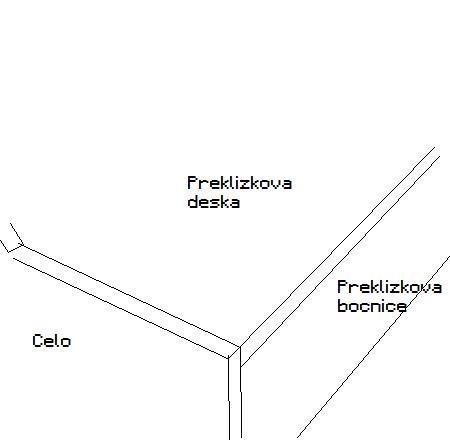

Příspěvekod vojtas » úte 03 dub, 2012 4:02 pm
Heleď Milane,myslíš,že je tohle dobrý nápad na konstrukci??Omlouvám se za kresbičku jentak v malování,páč se mi to nechtělo rýsovat...
