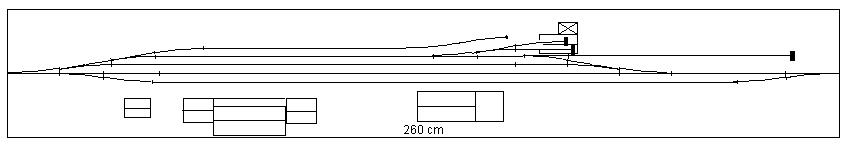

žst.Brandýs nad Labem_vojtas_N/1:160_2340*400_PECO/CODE055/10°
Modul stanice se skládá ze tří dílů segmentů o délce 780mm.Přepravní bedna má rozměry 800na délku,800 na výšku a 400 na šířku.

Jen pro doplnění.Neratovické zhlaví je záměrně upravené ,aby dvě dopravní koleje měly délku 1200mm.Proto jsem vložil vlečku opačně do zhlaví.V případě dalšího provozního rožšíření o další vlečku musí být již další modul.

Vlečka nebude,a modul bude dlouhý 2600mm,a bude ze čtyř segmentů o délce 650mm

Potřebuješ ještě dva návěstní moduly s vjezdovými návěstidly o délce 100mm.

To nebude problém,ale teď se musím zabývat hlavně stanicí,použiju i výhybky R457,a to na vjezdu na manipulační koleje,na které v reálu jezdil jeden vagon,navíc kolej 2,má dokonce tak prudké výhybky,že na ní těch 5 Ztéesek musí vozit maximálně 10sítkou.
