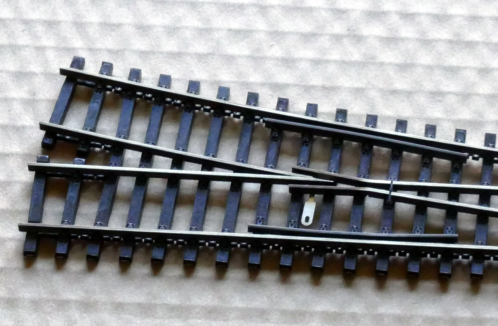

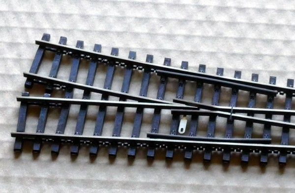

Tady EW3 bez úpravy

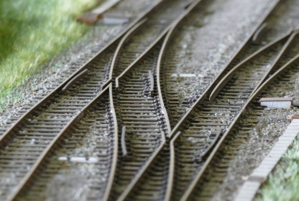

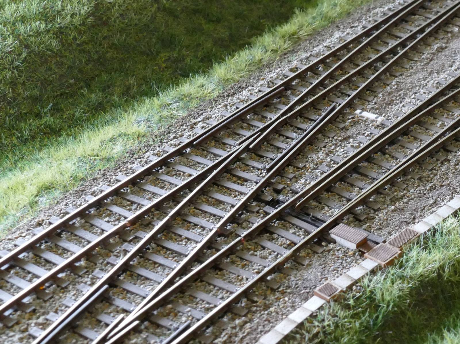

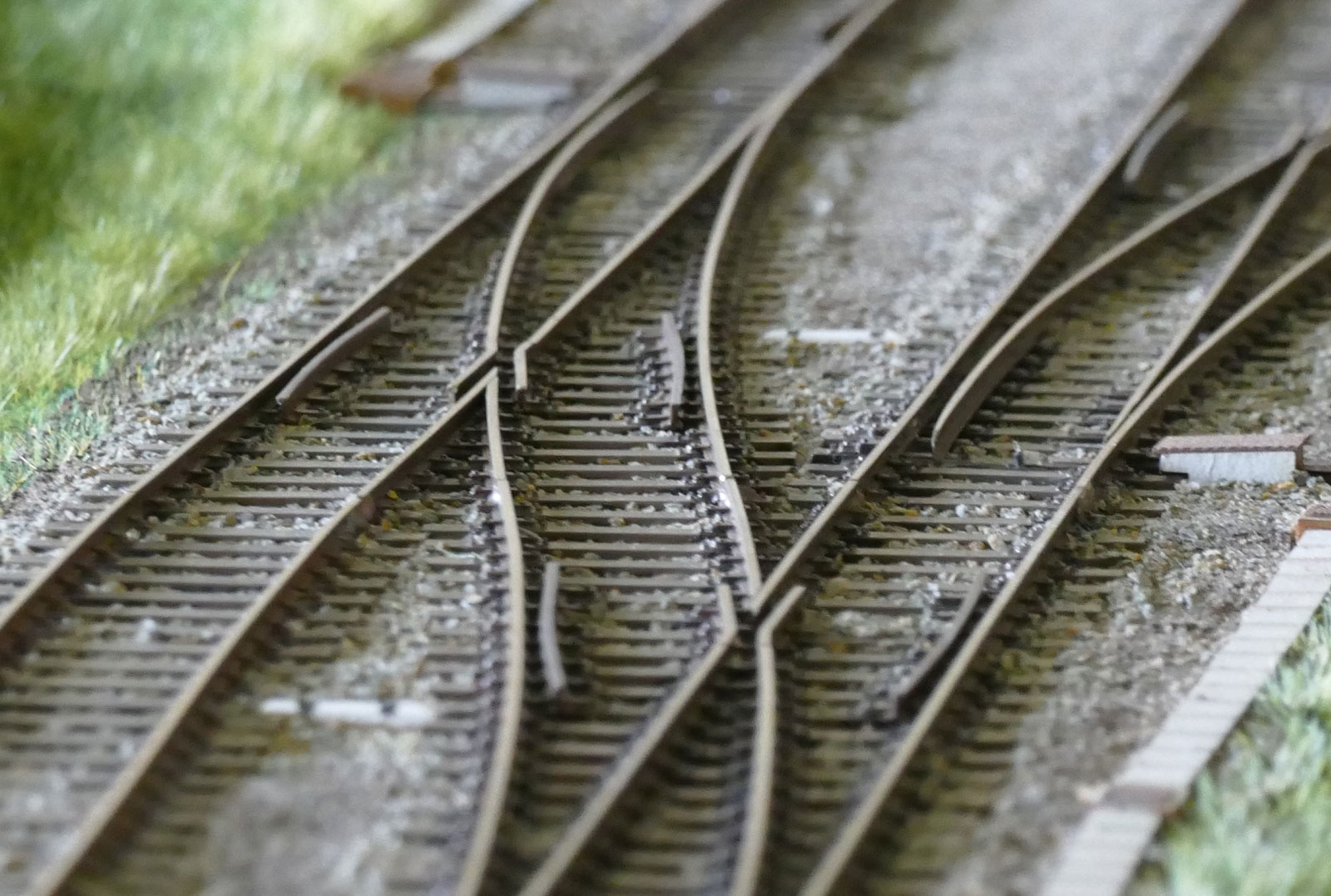

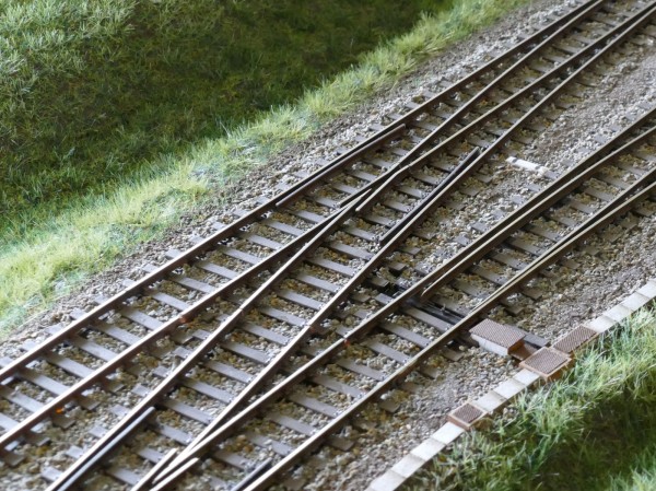

tady spojka v Hukovicích na osové vzd. kolejí 4,5 metru ve skutečnosti
