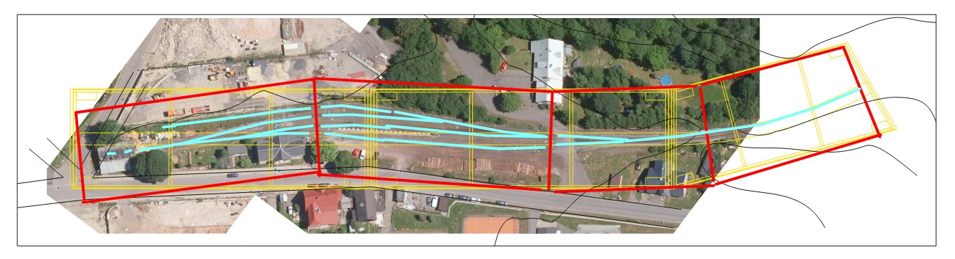

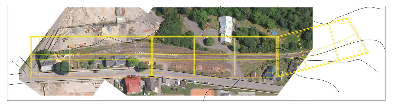

K samotnému umístění stanice přikládám aktuální návrh rozvržení.
Předpokládám umístění stanice na dva samostatné segmenty - každý o délce 150 cm a výjezdový modul, který na straně do trati bude již mít normované čelo. Časem tak budu moci přistavět trať nebo stanici připojit k jiným modulům. Ale nyní nevím, jak by tento modul měl být dlouhý. Můj první dotaz na vás modulů znalých a zkušených tedy zní, jak by měl být výjezdový modul dlouhý a měl by zahrnout celý oblouk nebo jen jeho část?
Normované čelo ihned za krajní výhybkou nechci dávat, rád bych udělal výjezd ze stanice táhlým obloukem navazujícím poloměrem oblouku do první výhybky a za první výhybkou nejsem osou koleje kolmo k hraně modulu.
Budu rád za jakékoliv vaše podněty a připomínky. Rád se na základě nich vyvaruji chyb a nezdarů, na které bych neznalostí specifik modulů jistě narazil.

A co to třeba rozdělit zhruba nějak takto... jednotlivé delší moduly by se mohli vejít do těch 120 cm a nejspíš by vyšlli vždy dva zrcadlově do páru (krajinou k sobě s tím že by se trochu přizpůsobili poloměry), asi to nejdůlěžitější ve stanici a okolí by zhruba zůstalo, vyhybky by se měli dostat mimo řez, a poslední modul se širou tratí by mohl mít standartní čela na obou stranách takže možnost otočit dle potřeby nebo použít jinde pokud by se to dávalo do layoutu, případně si ho udělat jako vjezdový návěstní modul (asi i ten kousek by pro posum ve stanici stačit mohl...)

jafobe píše:A co to třeba rozdělit zhruba nějak takto...
Otázka je, jestli opravdu chceš dělat přesný model stanice. To je podle mě relevantní hlavně u předloh, které už neexistují. U reálné známé stanice zvaž, jestli třeba ten vjezd trochu nezjednodušit a nepřípravit na nějaké univerzální napojení do jiného layoutu, případně na domácí smyčku, ať si můžs hrát i doma.

jafobe píše:A co to třeba rozdělit zhruba nějak takto... jednotlivé delší moduly by se mohli vejít do těch 120 cm a nejspíš by vyšlli vždy dva zrcadlově do páru (krajinou k sobě s tím že by se trochu přizpůsobili poloměry), asi to nejdůlěžitější ve stanici a okolí by zhruba zůstalo, vyhybky by se měli dostat mimo řez, a poslední modul se širou tratí by mohl mít standartní čela na obou stranách takže možnost otočit dle potřeby nebo použít jinde pokud by se to dávalo do layoutu, případně si ho udělat jako vjezdový návěstní modul (asi i ten kousek by pro posum ve stanici stačit mohl...)
Jaromír
Tohle je myslím dobrý nápad, jen nevím, jak to bude vypadat v H0.

vložím se do debaty jako někdo, kdo ty moduly navrhuje a bude je pak vyrábět - první návrh byl takovýhle:
tedy 2 moduly 120 cm a 1 modul 60 cm - následně pak oblouk o poloměru 2000 mm buď 30°nebo jen 15°, protože pak následuje rovinka. Rovné moduly zvoleny pro to, aby se nemusely na obou stranách chytat stejné úhly kvůli transportu. Také krajina okolo postačuje, kdy na spodní straně je pouze silnice a na horní nákladní plocha s částí domu. Staniční budova vychází dobře na spoj, stejně jako výhybky s přestavníky.
Bohužel kolega trval na úpravě na 150 cm a následný oblouk

Příspěvekod MichalM » pon 16 čer, 2025 2:13 pm
Když se na to dívám, tak zcela prakticky - dva moduly po 120cm bych nechal (1 přepravní díl) a ten modul 60cm - nešlo by ho mírně prodloužit a udělat to pravé čelo zkosené tak, aby symetricky k němu vyšel druhý díl (půdorysně zrcadlově) se tím obloukem? Tím by vzniknul druhý přepravní díl, který by na konci obsahoval normované čelo. Tím by se vyřešil požadavek zadavatele na návazný táhlý oblouk a jako bonus by bylo možné to doma postavit kolem stěny a nějakým mezimodulem to kolmo napojit na improvizovaný skryťák/přesuvnu/jednu kolej podepřenou na skříňce. Při zapojení do modulového layoutu by to potom byl jeden kus o čtyřech segmentech a doma by to mohlo být podle prostoru kratší o jeden nebo oba výjezdové díly.

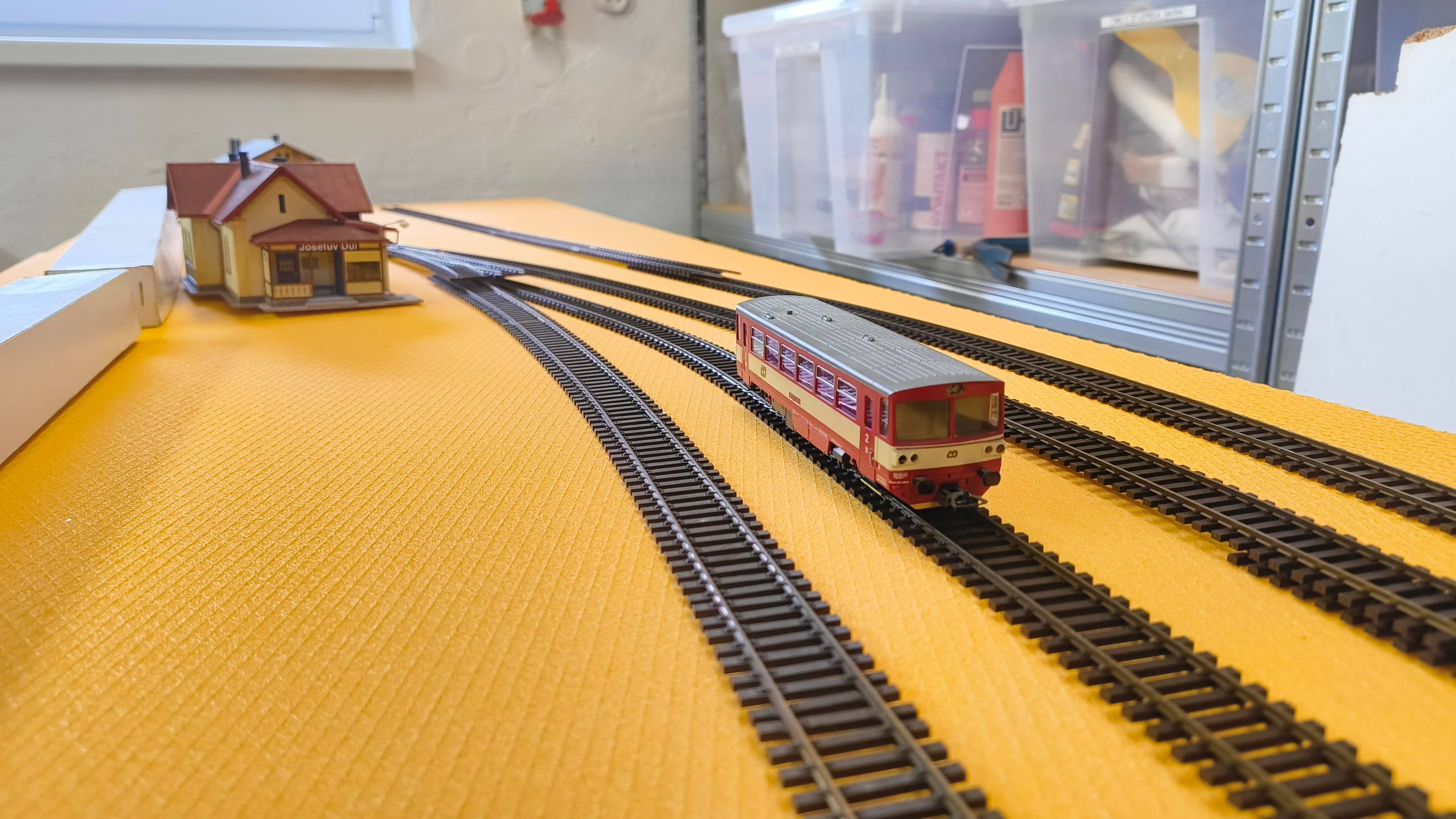

Příspěvekod richardisko » úte 17 čer, 2025 9:01 am

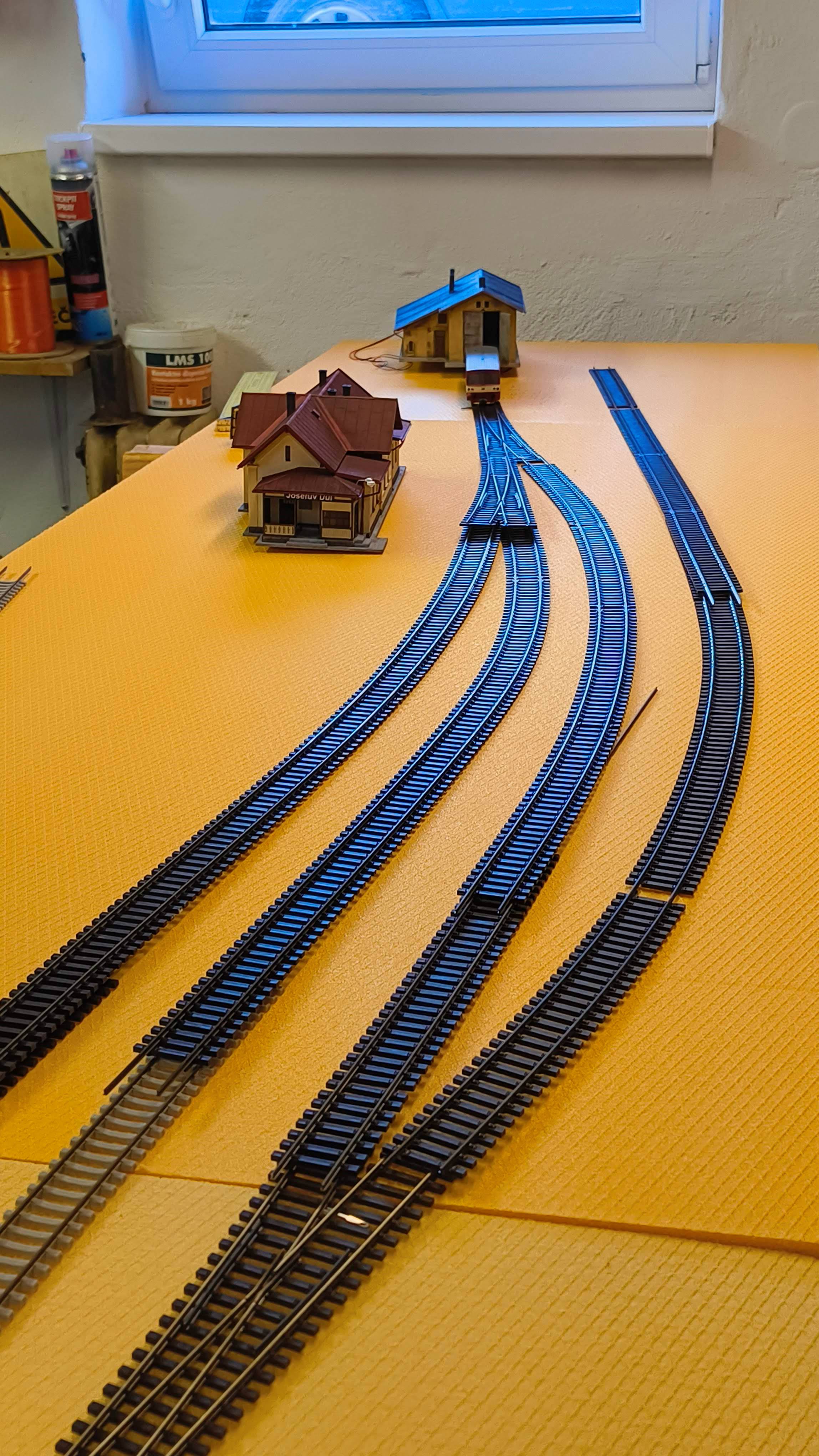

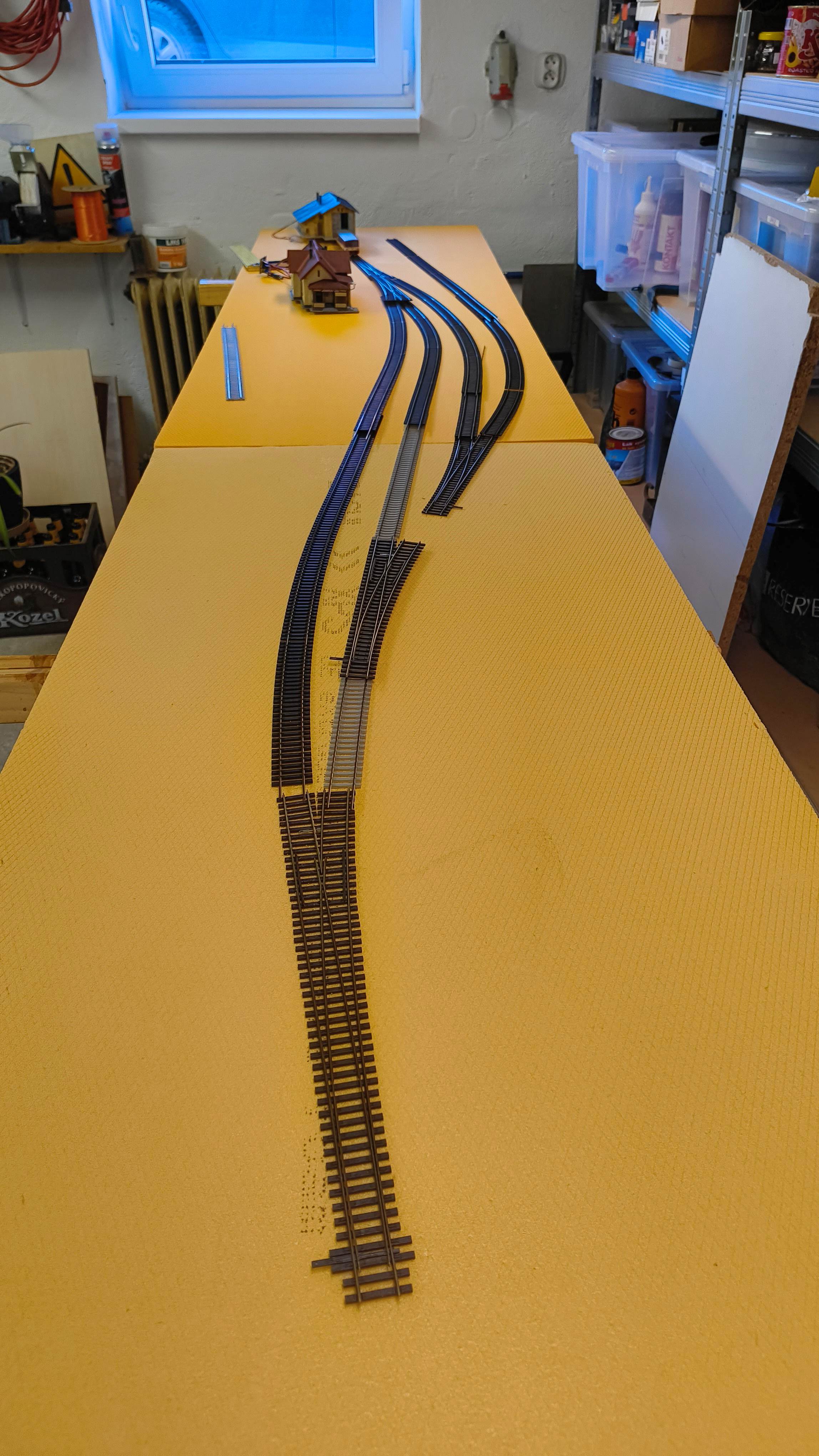

Děkuji všem za podněty a návrhy, které jsem pečlivě zvážil. Nicméně i přes tato doporučení zůstanu u délky dvou segmentů po 150 cm a to z několika důvodů. Jednak zastávám názor, že čím méně předělů ve stanici, tím lépe. Tento názor bude asi i poznamenán dosavadními zkušenostmi ze stabilních kolejišť. Vzhledem k plánovaným detailům, váze a cíli nepoškodit moduly předpokládám manipulaci ve dvou osobách i při délce modulu 120 cm. Pokud dvě osoby budou manipulovat s díly 120 nebo 150, je už zanedbatelné. Pro přepravu 120 cm modulu tak jako tak musím v autě sklopit sedačky úplně stejně jako pro 150 cm. Navazující oblouk bych rád rozdělil na dvě poloviny, tedy dva rozměrově podobné moduly. Na ty by pak mohl navázat místo skutečné rovinky modul plnící funkci stagingu nebo chcete-li skryťáku pro zásobu souprav a vozidel vzjíždějících do Josefova Dolu.
Pro představu posílám několik obrázků z "na sucho" rozloženého kolejiva na styrodurových deskách:
