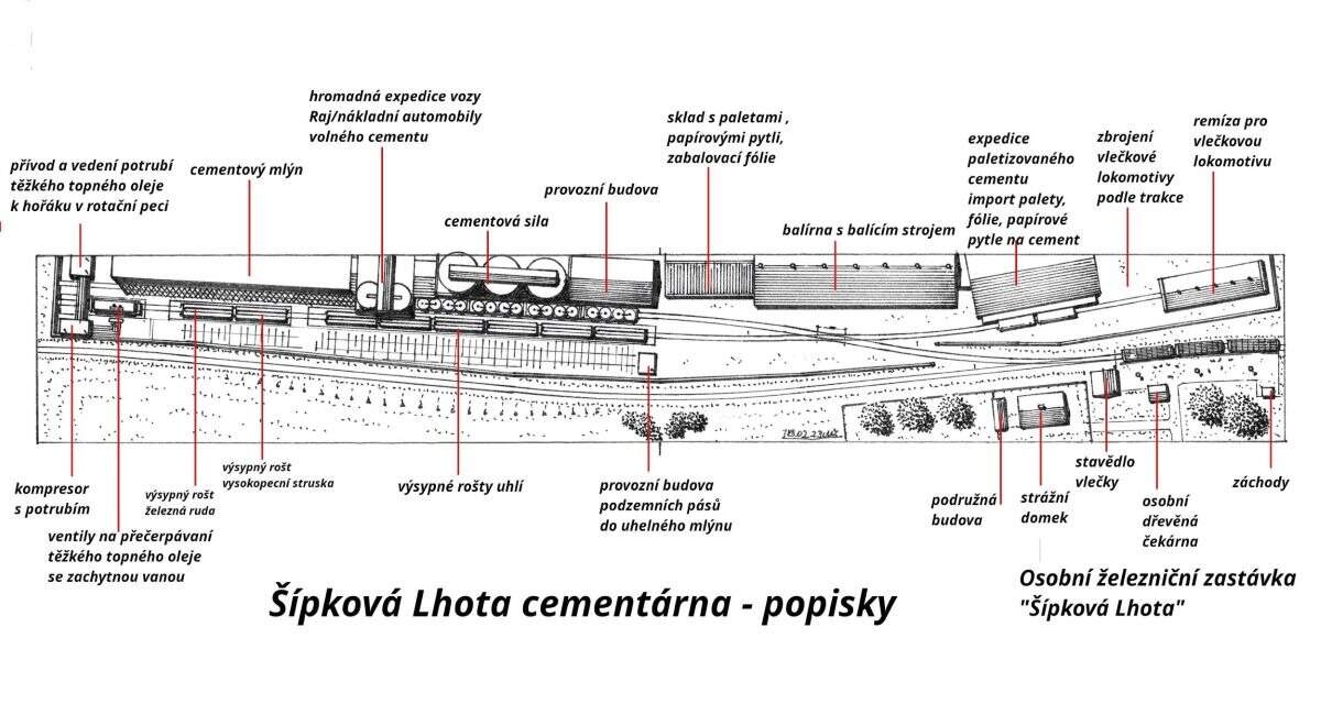

Vlastním koncovou modulovou stanici dle norem Zababov (můžete ji vidět na setkáních pod jménem Radost). Chtěl bych si ji ale občas postavit i doma a připojit moduly, na kterých mohu modelovat posun. Rád bych byl, aby to byl model cementárny skládající se z dalších dvou modulů.
Stanice končí dvěma kolejemi na okrajích modulu (osa koleje je 7cm od okraje modulu) což musí být také vjezd do cementárny. Pro jistotu, kdybych chtěl moduly použít také na setkání jako rovné průjezdné moduly, musí být uprostřed jedna průjezdná kolej.
Jenže jak jsem zjstil, neumím navrhovat takovéto areály. Udělal jsem jakýsi prvotní návrh, ale nemyslím, že je podařený. Proto bych chtěl místní komuniktu poprosit o návrhy řešení. V případě že by se tohoto návrhu chtěl ujmout někdo profesionálně, jsem připraven za něj zaplatit.
V příloze je můj prvotní, jak jsem psal asi ne moc povedený nápad. Zde je k němu legenda:
Body pod číslem 1: vjezd do areálu, osa kolejnice musí být 7cm od hrany modulu
Body pod číslem 2: pozice kolejí pro průjezd dle normy Zababov
Uhllí: budova do které budou vjíždět vagony a vysypávat uhlí pro potřebu výroby cementu
Násypka: násypka na vyrobený cement pro vagony PAOj nebo RAJka
Rampa: rampa pro nakládání pytlovaného cementu
Výroba cementu: cementárenská pec s budovami továrny
Předem všem děkuji

Tady je vhodný námět na malou cementárnu - Cementáreň Stupava na Slovensku. Je to ideální minimalistická cementárna.

Pro N-kaře jsem cementárnu řešil takto. Ze dvou dílů, celkové rozměry 2000 x 300.-m- P.S. Obrázek třeba otevřít na nové kartě.

A co to zkusit takhle.
