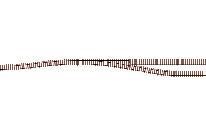

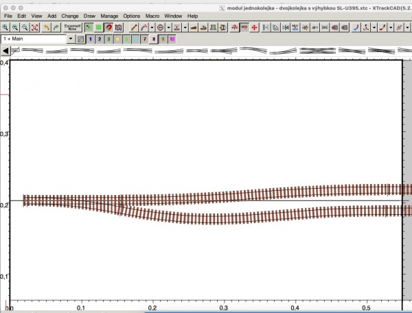

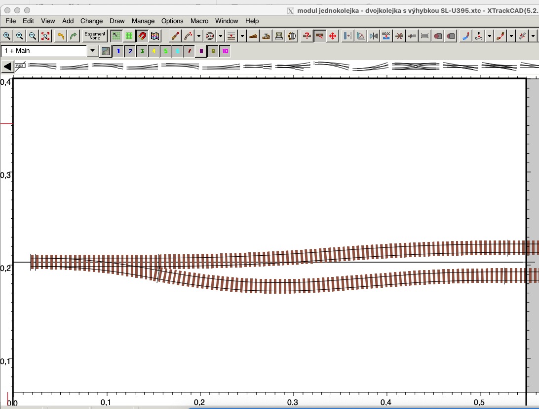

Díky všem za odpovědi. Jedná se mi o jednoduchý modul v měřítku N, dvě varianty vedení kolejí jsou v příloze. Jde o modul s normovanými čely, umístění kolejí na obou rozhraních je tím určeno. Rozměr modulu je dán, jeho délku 55 cm není možné měnit. Šířka je normovaných 40 cm. Vedení kolejí by sice vyšlo hezky se symetrickou výhybkou, to jsme ale vzhledem k jejímu nepoužívání v ČR zavrhli. Uvítám zejména obrázky, které mi pomohou s návrhem okolí.

HonzaM píše:Díky všem za odpovědi. Jedná se mi o jednoduchý modul v měřítku N, dvě varianty vedení kolejí jsou v příloze. Jde o modul s normovanými čely, umístění kolejí na obou rozhraních je tím určeno. Rozměr modulu je dán, jeho délku 55 cm není možné měnit. Šířka je normovaných 40 cm. Vedení kolejí by sice vyšlo hezky se symetrickou výhybkou, to jsme ale vzhledem k jejímu nepoužívání v ČR zavrhli. Uvítám zejména obrázky, které mi pomohou s návrhem okolí.
V každém případě doporučuji jednu kolej přímou - bez těch "vln". Pokud to akceptuješ i s odvratem tak to může být navženo jako plnohodnotný modul s kolejovou spojkou jen pokud to bude jako odvrat tak tam uděláš vhodně odendací a zas tam dací šturc.

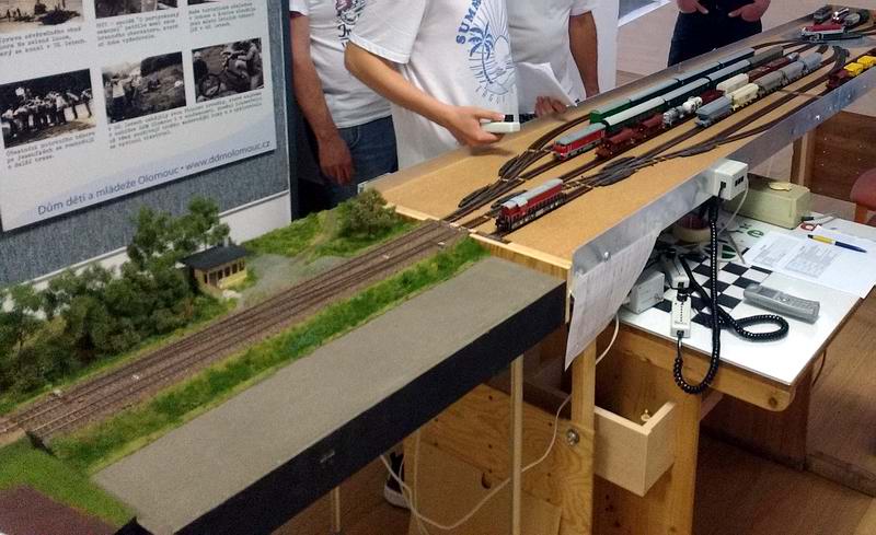

Tady je to využito podobně kolejová spojka měla být součástí dvojkolejné stanice z jejíž realizace sešlo a je požívána jako část zhlaví skryťáku. Je tu samozřejmě drobný kompromis v tom, že osová vzdálenost ve stanici by měla být ve stanici větší - v té spojce je jen 46mm v H0 tj. 4m v předloze.

michal_n_cz píše:V každém případě doporučuji jednu kolej přímou - bez těch "vln"
To není možné, když je na jednokolejném čele osa koleje v ose modulu zatímco na dvojkolejném čele jsou osy obou kolejí mimo osu modulu. A nechci aby musel být modul proti protějšímu stranově posunut.
