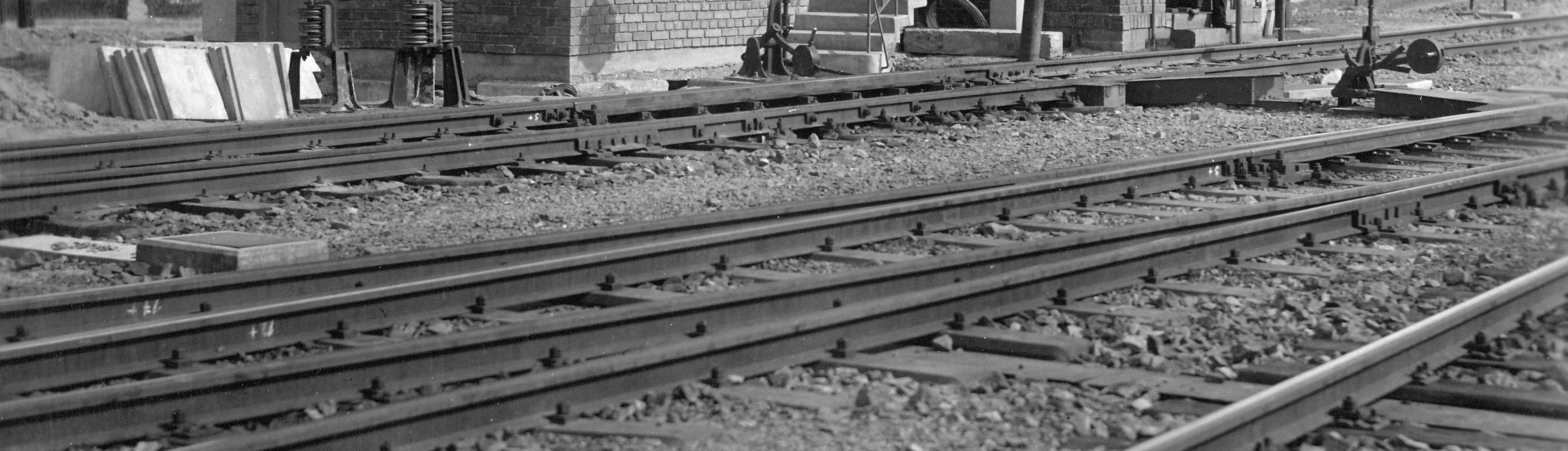

Vycházel jsem s fotografií zdvojkolejňování úseku Olomouc - Zábřeh cca 1930 - 32, zde výřez stanice Zábřeh, stejné je to i v ostatních fotografovaných stanicích
v hlavních kolejích výhybky s pérovými jazyky s podvlaky - to je ten úsek s částečně odfrézovanou patou jazyka, styky jsou s úhlovými spojkami a nejsou na dvojitých pražcích, zde stanice Červenka
obecně všechny viditelné styky kolejnic nejsou na dvojitých pražcích, pouze jsou pražce posunuty blíže k sobě, tady na nějaké stanici v úseku Hranice - Valašské Meziříčí, zajímavá je přídržnice vlevo - je z kolejnice, pro výhybky u nás spíše netypická

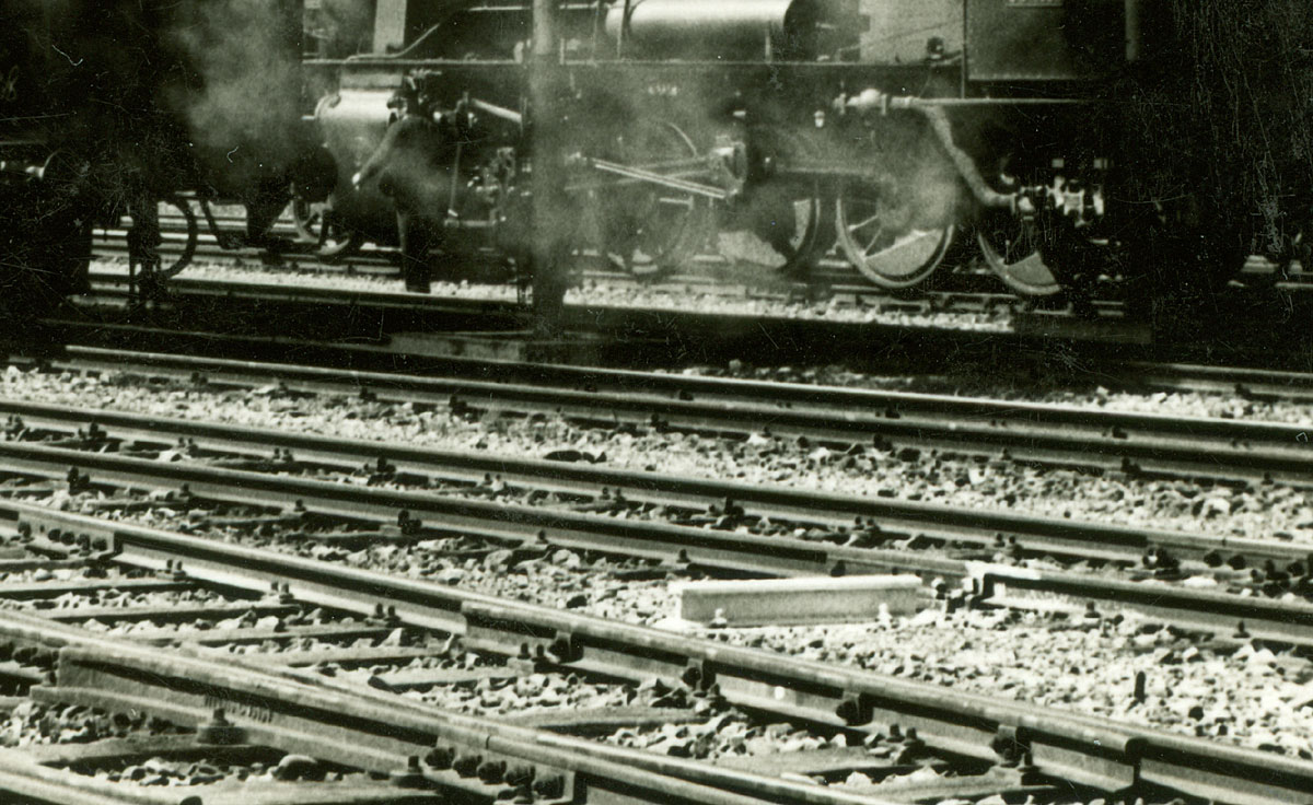

mimo záběr je ještě zajímvý námezník z kolejnice - samozřejmě pro tuto dobu celý bílý

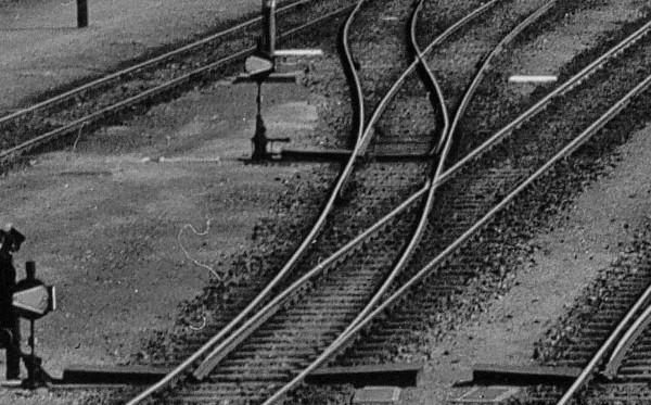

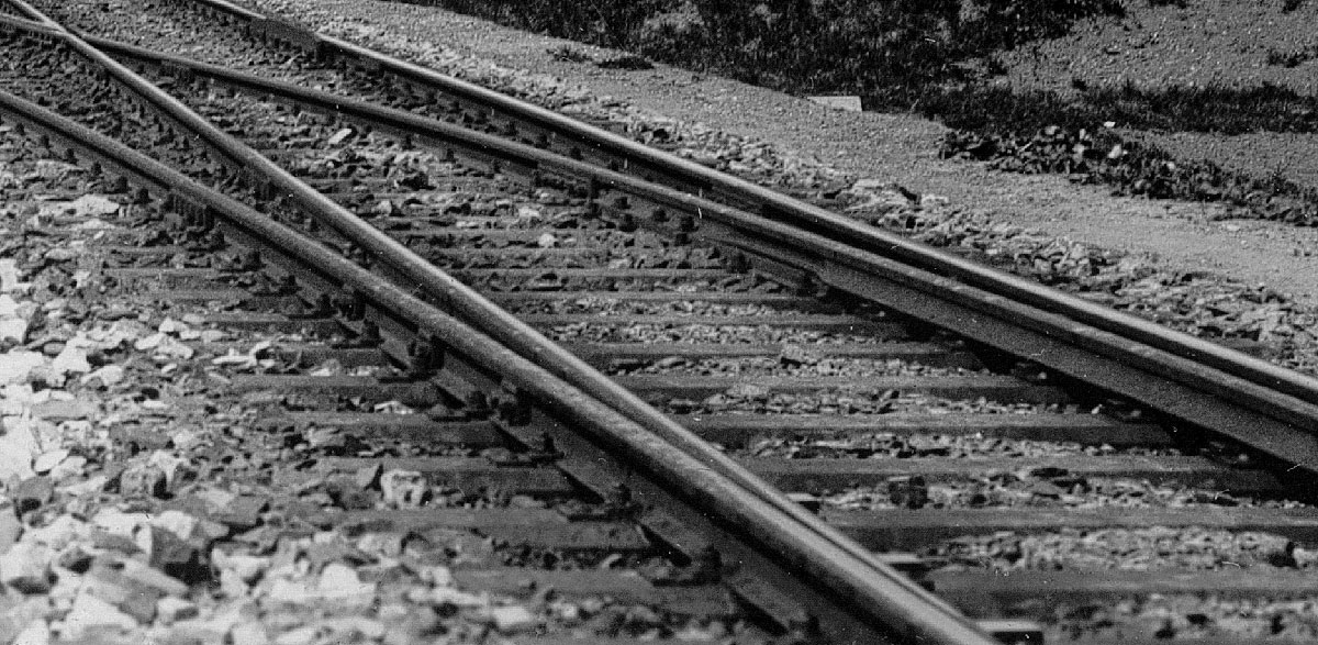

Tady je ještě jedna fotka opět někde okolo Hranic na Moravě - je to výřez z fotky nehody na přejezdu - cca druhá polovina 30. let - výhybka na dřevu, úhlové spojky bez dvojčitých pražců i zde přídržnice z kolejnice
řekl bych že dvojčité pražce se více objevují s druhou světvou válkou

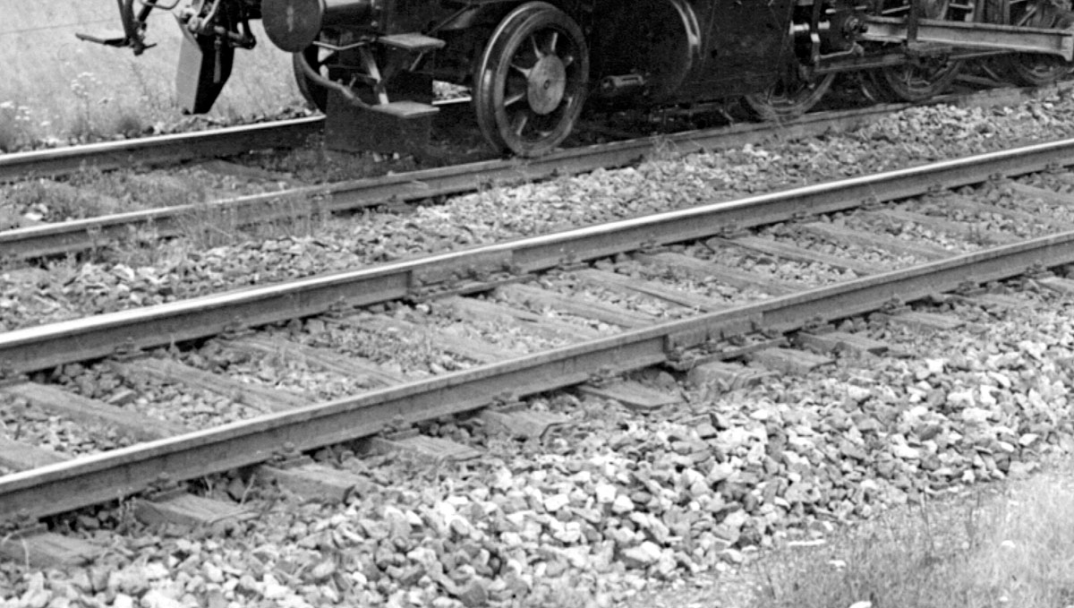

tady lokálka Červenka - Prostjov na vjezdu do Červenky, bez dvojčitých pražců, ale pražce na styku blíže k sobě, výřez z fotky rok 1930, kolejnice velmi krátké, kvalita pražců je lokálková

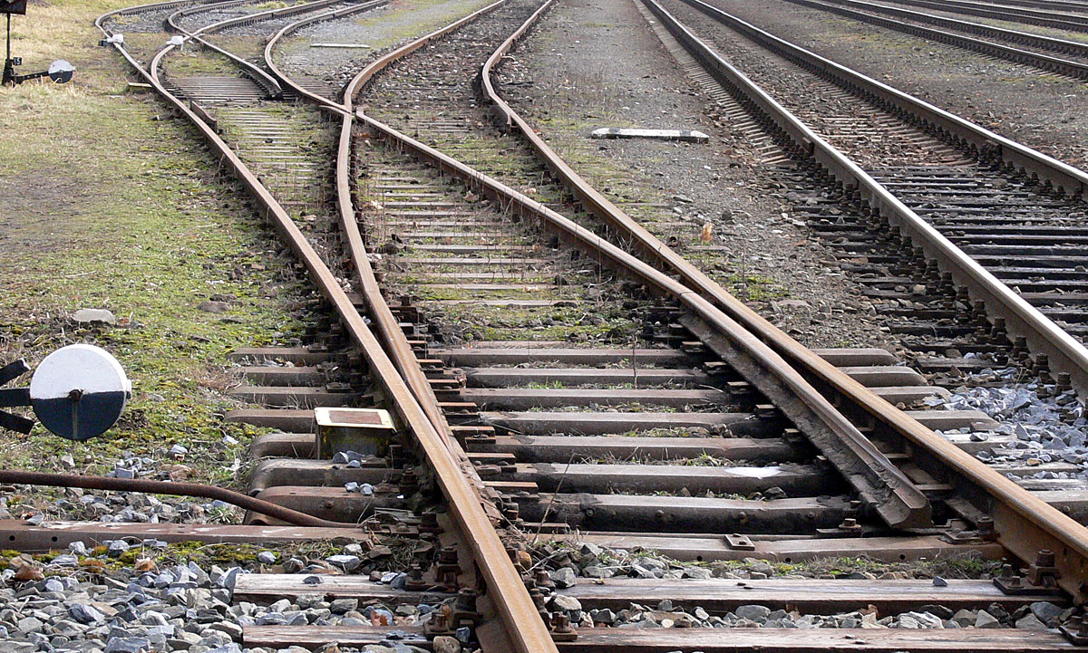

tady ještě výhybka s podvlakem v roce 2007 v Ostrava filiálka

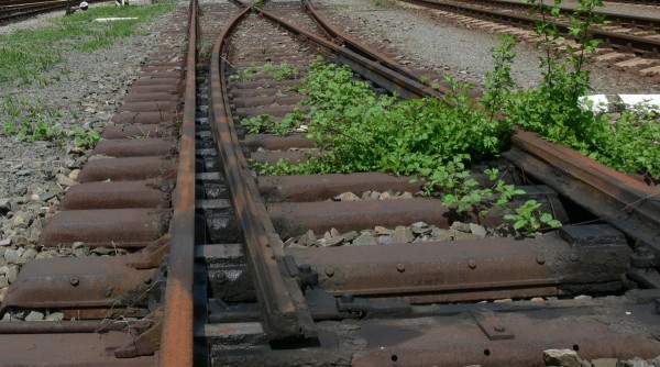

A že výhybky s kloubovými jazyky vydržely dlouho - zde Opava západ rok 2006

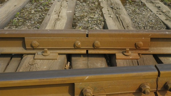

ještě detailní pohled na úhlovou spojku, která se často vyskytuje na předchozích historických fotkách -byly různých délek, zde spíše ta delší, Mladecko, je tam asi dodnes

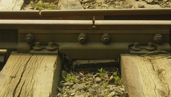

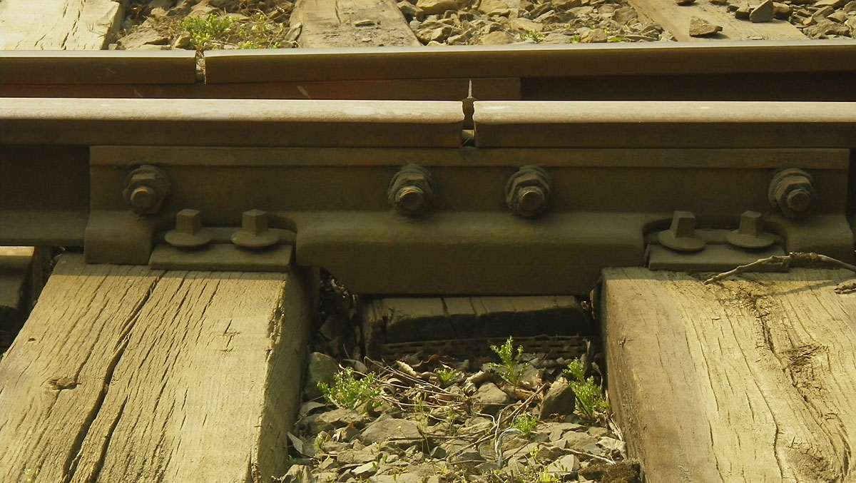

a tady ze stejné stanice normální spojka, vše na kolejnicích rok výroby 1915 a 1930, jedna už svůj věk neunesla a je prasklá, oba styky jsou tzv. převislé styky

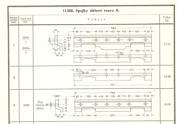

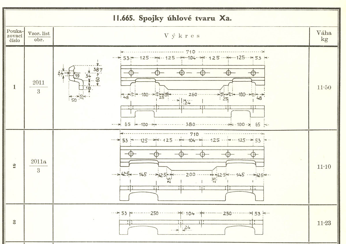

např zde - úhlové spojky A a Xa

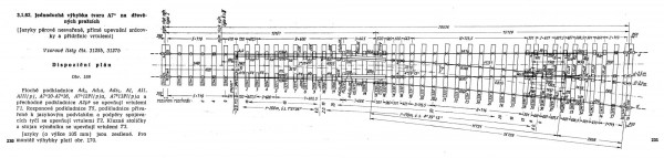

Příspěvekod cer.t » ned 14 úno, 2021 4:08 pm
Poválečné vyhýbky typu A7 a T6. RadekSindy by třeba mohl přidat nějakou tu předválečnou, ať to můžeme porovnat.

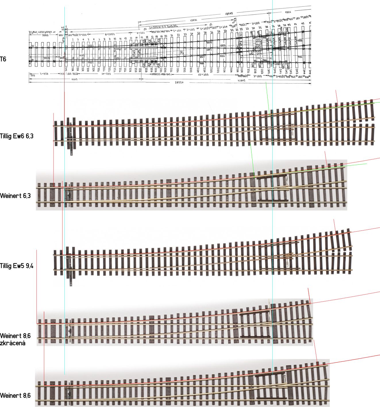

Zajímalo mne srovnání dlouhých vyhýbek Tillig a Weinert, abych uměl zvážit, zda a jak je to možné využít při stavbě modulů. Je to srovnáno na počátek jazyků. Červený oblouk má poloměr 2180, zelená ryska je na 6,3° a červená na 8,6°. Tillig má deformované obrázky, více u EW5, zbytek je bez deformací. Pro mne jediné nepochopitelné je počátek oblouku před hrotem jazyků, otázkou je, jak to pak vypadá s rozchodem či je tam jiný fígl...

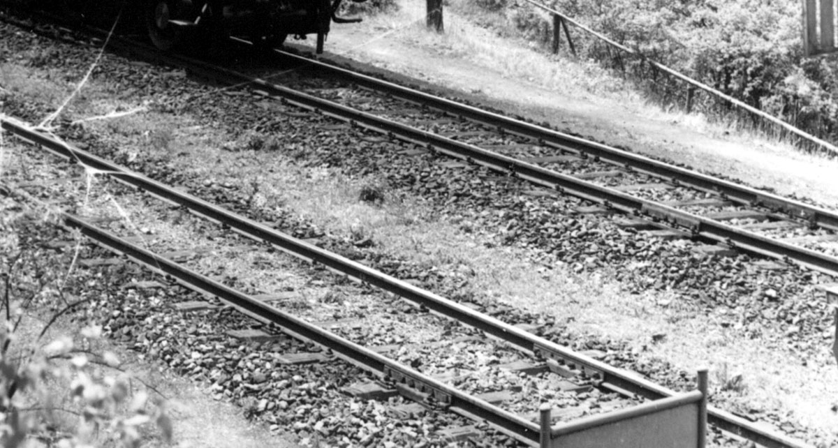

A jedna výhybka v době předválečné, v pozadí kola mikáda... Je vidět, že pražce jsou ocelové. Je to vidět na více fotkách, takže asi standard nových výhybek té doby.

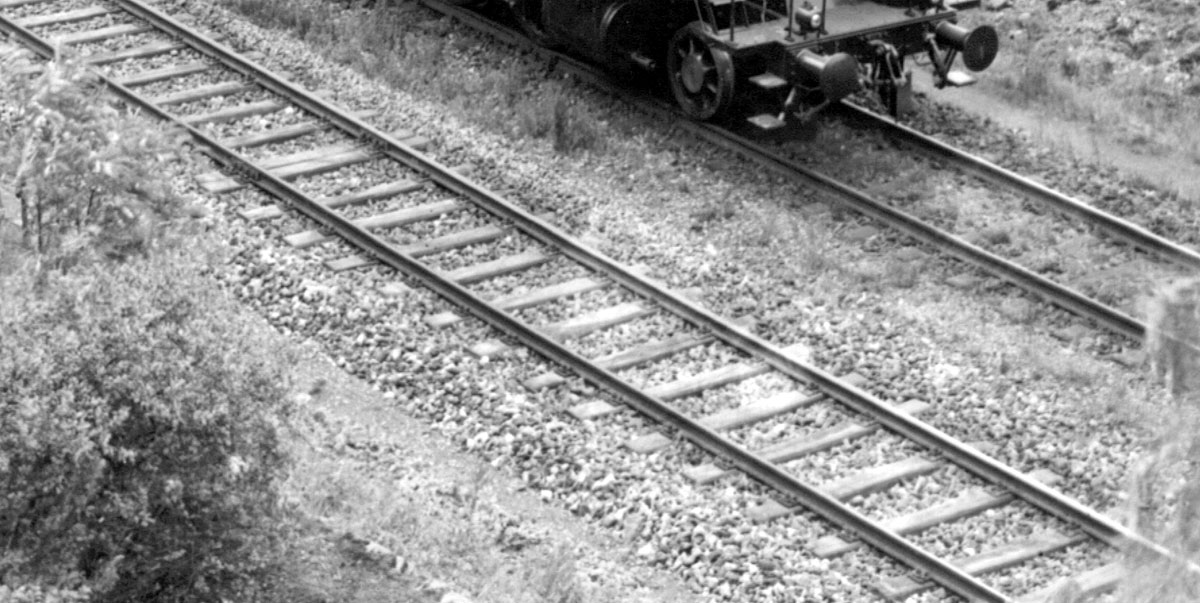

A poslední, ze zdvojkolejňování trati na Horní Lideč, zde kloubové jazyky. Zajímalo by mne, od kdy se začínají používat pérové jazyky, protože i na výše uvedených fotkách jsou na vedlejších kolejích kloubové. Takže je to spíše doména pouze hlavních kolejí, hlavních tratí?

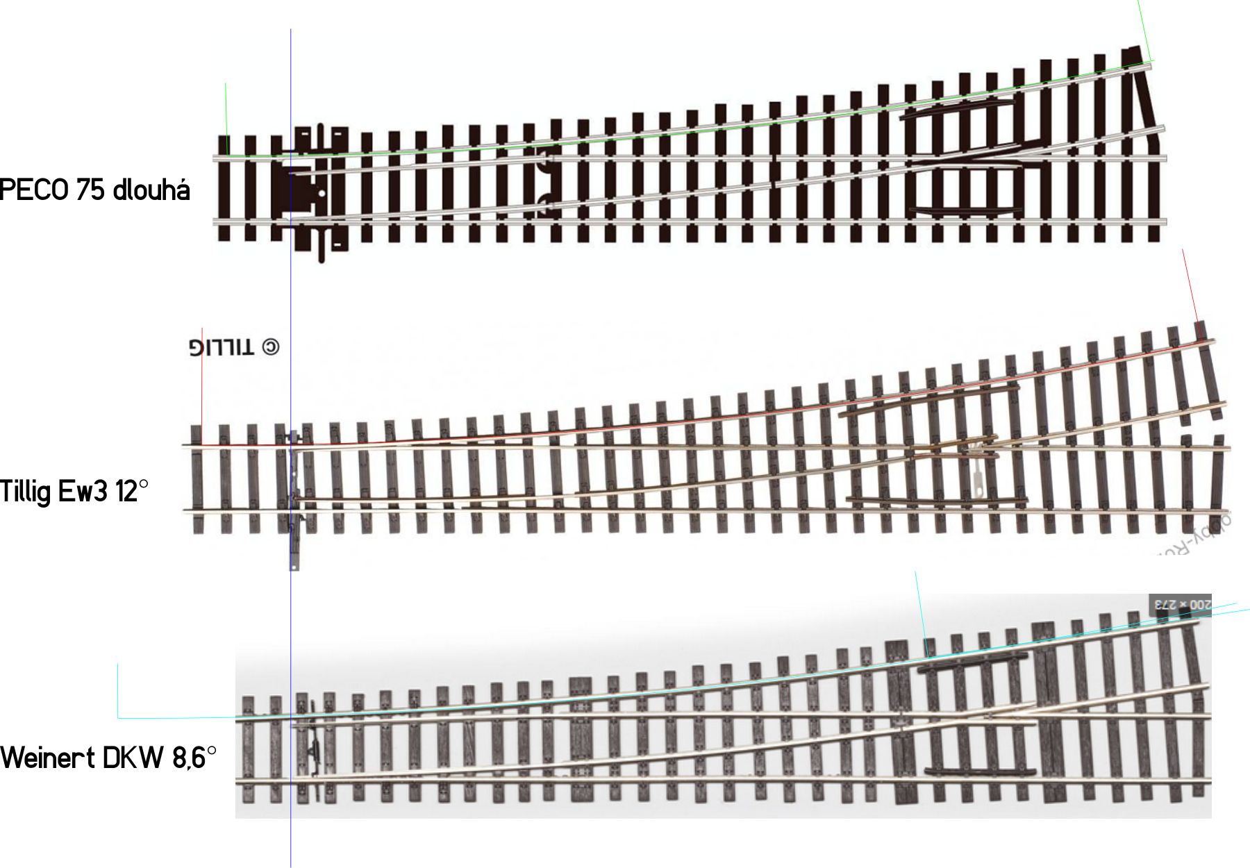

A když už jsem byl u toho srovnávání výhybek různých výrobců v H0, tak jsem ještě udělal i ty o něco kratší, poloměr cca 1400 mm, délka cca 260-280 mm
1) PECO 75 dlouhá
2) Tillig EW3
3) Weinert 8,6° krátká na DKW geometrii
Deklarovaného poloměru (R1350) dosáhla pouze EW3 Tilligu a to ještě s předsazením počátku oblouku před hrot jazyků. Peco jsem proložil menším než deklarovaným R1200, tak aby to nějak vyšlo, ale poloměr je hodně proměnný. Weinert je také zcela proměnný, tak jsem ho proložil deklarovaným R1450 a oblouk by musel začínat 32 mm před samotnou výhybkou. Takže bohužel není z čeho v této délce výhybek vybírat.
Škoda těch výhybek s kloubovými jazyky, že je nikdo nevyrábí až na to PECO, které však není geometricky nic moc (pro II. epochu a i částečně pro III. epochu by to bylo vhodnější než pružinové jazyky). Ale za to co se týče flexi kolejí, tak s flexi PECO se pracuje velmi dobře.
