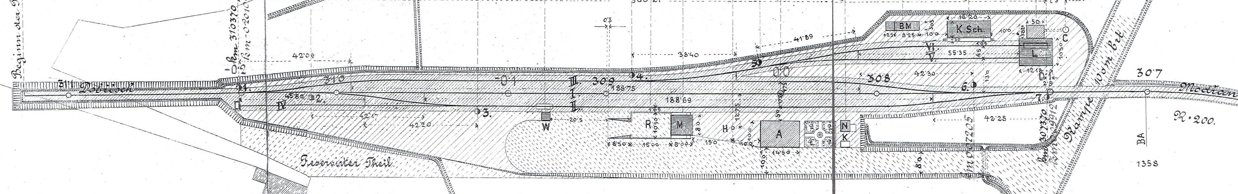

Příprava projektu začala sháněním podkladů. Fotografií z doby Monarchie či První republiky se mi mnoho sehnat nepodařilo. Detaily, které mi chybí jsem se tedy rozhodl okoukat z ostatních nádraží na té stejné trati a stavěných stejnou stavební firmou, ze kterých existuje fotografií vícero - hlavně nádraží Vrané nad Vltavou, kde se nachází stejná přijímací budova jako v Dobříši. Velkou pomocí a základem byl pak samozřejmě plán stanice z fondu Generální Inspekce Rakouských drah v Národním archivu v Praze.
Dobříšské nádraží je koncovou stanicí odbočné větve místní dráhy Čerčany - Modřany s odbočkou ze Skochovic do Dobříše, označované jako Místní dráha Čerčany - Modřany - Dobříš. V době jejího otevření v roce 1897 (a až do konce 40. let) to byla tříkolejná stanice, z dnešního pohledu o dvou kolejích dopravních a jedné manipulační. Přijímací budova této nejvýznamnější stanice na odbočce byla patrová budova 16/H, již od začátku se totiž počítalo s pokračováním tratě do Příbrami, k čemuž nakonec nikdy nedošlo. U manipulační koleje se nacházelo 8 metrové skladiště s rampou a vagonová váha. Dále se zde nacházela dvoumístná remíza s vodárnou, skladiště na uhlí s rampou pro zbrojení parních lokomotiv, a také krátká vlečka k parní pile, kde se překládalo řezivo z úzkorozchodných vozíků na železniční vozy. Dvoumístná remíza 46/H poskytovala stání pro 2 lokomotivy řady 97 (310.0), a již během 20. nejpozději 30. let byla prodloužena, aby v ní mohly nocovat větší stroje řady 423.0.
Planek stanice z roku 1897 ještě bez vlečky k pile, která byla postavena až asi po 3 letech. Vlečka pily vznikla prodloužením kusé koleje na plánku označené jako IV. o asi 50 metrů.

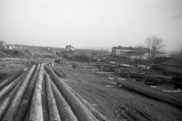

Celkový pohled na stanici od kusých kolejí. V popředí je vidět nakládka dříví z místních lesů na kusé "příbramské" koleji, za ní jsou vidět vozy s řezivem u rampy na vlečce pily s naloženým úzkorozchodným vozíkem na rampě. V pozadí pak kolejiště stanice, skladiště i přijímací budova, nalevo pak stoupá dým od lokomotivy před výtopnou. (zdroj: Facebook - Dobříš historická)

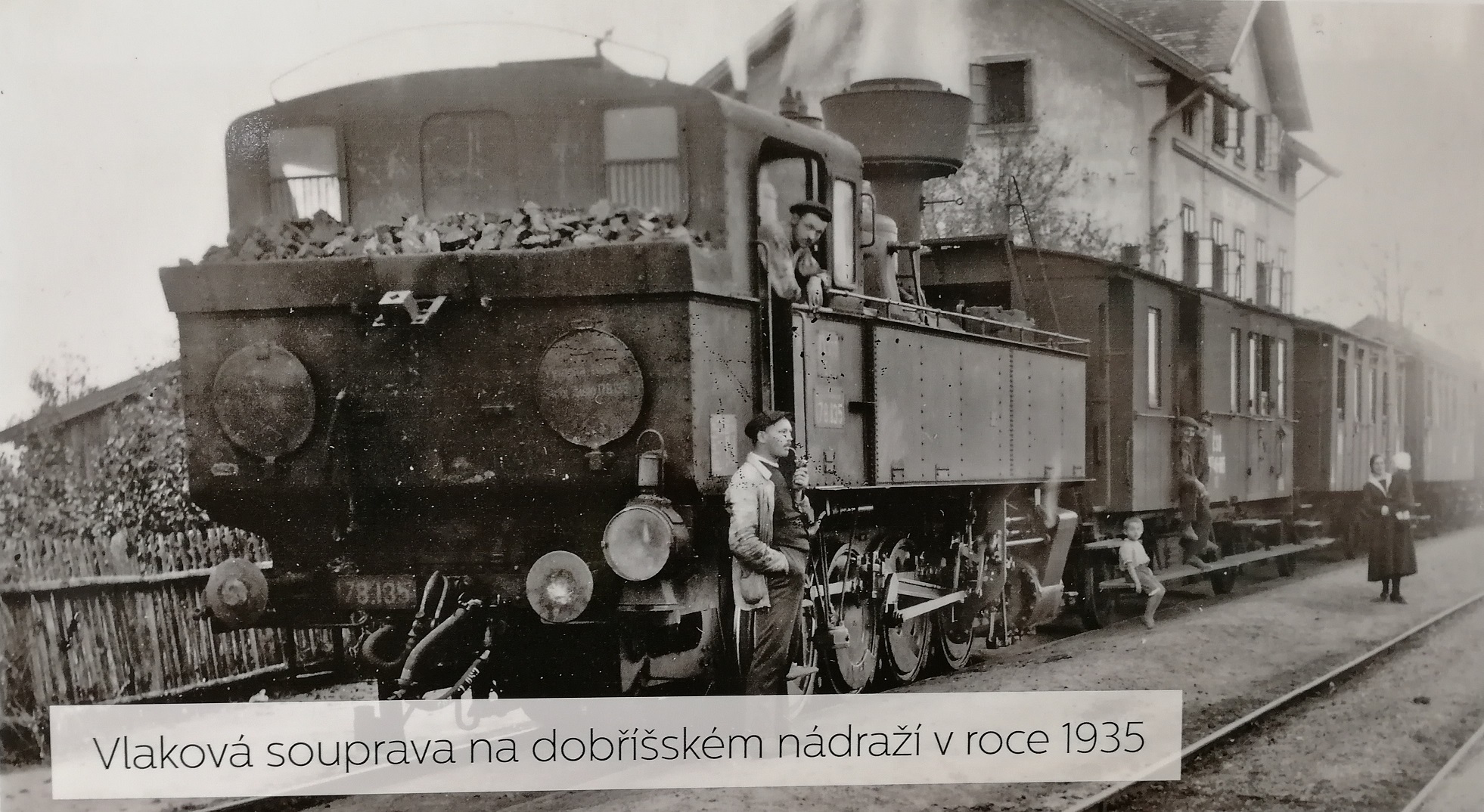

Parní vlak v Dobříši. Vyfoceno v Městském muzeu Dobříš. Popisek fotografie je špatně, lokomotiva řady 422.0 má ještě pořád rakouské označení 178, a vozy již jsou s označením ČSD. Půjde tedy o období První republiky do roku 1925.
Fotografií z tohoto období mám ještě několik málo kusů, ale nikdy nezachycují žádnou větší část nádraží. Pokud by měl někdo nějaké k dispozici, budu rád pokud se mi ozve.

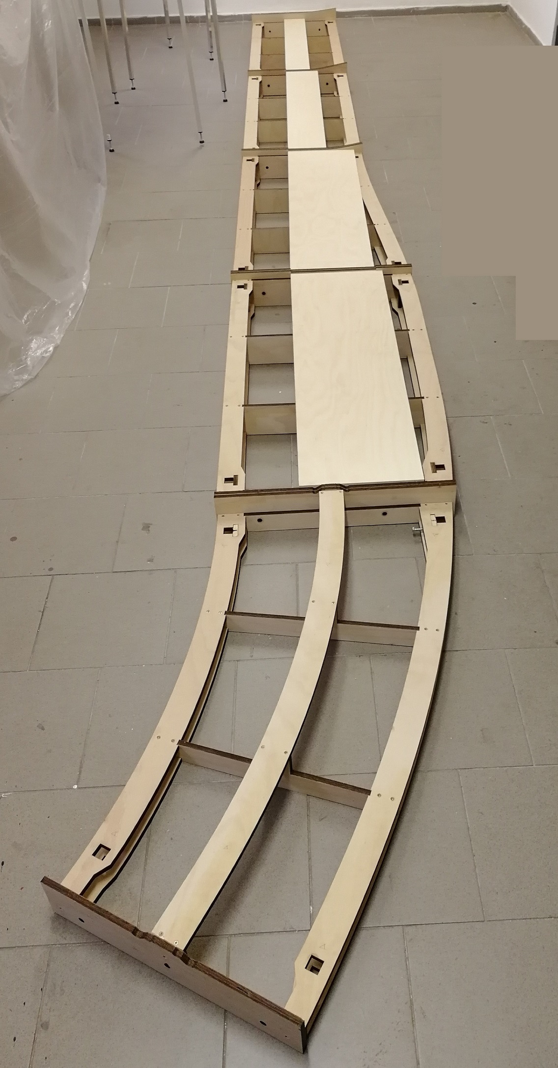

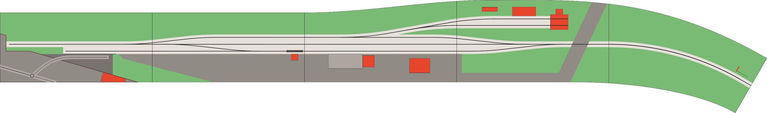

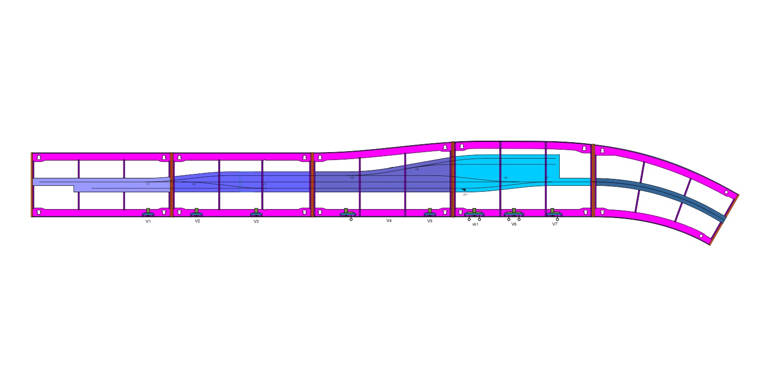

Po získání plánu stanice a jeho převedení do H0 nastal čas pro celkový návrh modelu a hlavně rozkreslení rámů pro stavbu jednotlivých modulů. Nakonec se při zachování stejné délky modulů (pro snažší přepravu) podařilo stanici rozkreslit do 4 stejných rovných modulů při řezání pouze jediné výhybky. A dále jeden vjezdový modul se záhlavím stanice a vjezdovým návěstidlem. V místě výtopny a kolejí do výtopny bylo nutné moduly rozšířit, na klasickou šířku 50cm modulu by se vše nevešlo. Zde dostal velmi pěkný nápad marwin, který navrhl okraje modulu plynule zaoblené bez zubů či ostrých úhlů a po několika návrzích jsme se dopracovali k celkovému výsledku, se kterým jsem spokojen.

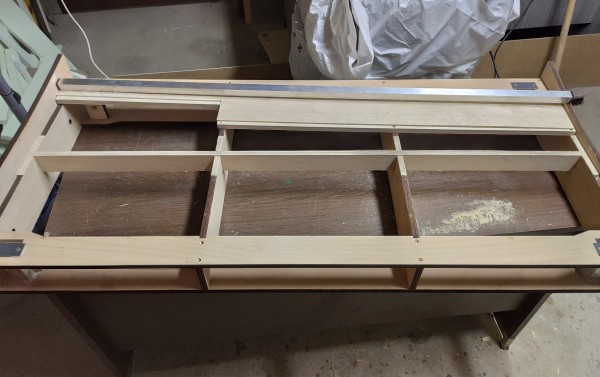

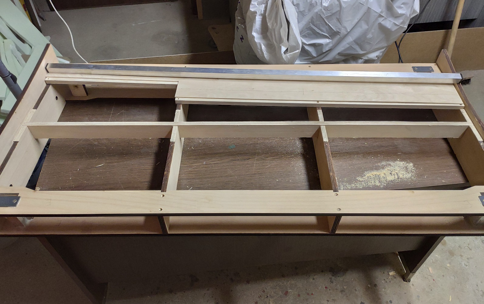

Pro nemožnost postavení takto navržených rámů modulů potom přišel na řadu laser, který jednotlivé díly na rámy vyřezal z 12mm překližky. Do těchto dílů jsou zakomponovány i otvory pro uchycení hliníkových nohou pomocí magnetů, k čemuž jsem získal inspiraci zde na fóru. Naznačené je i ovládání výhybek a výkolejky - bude ruční, stejné jako mám už v Nové Vsi a marwin v Lokti. Výhybky samozřejmě budou uzamykací na klíč a v plánu je i ústřední zámek s pravítky, z kterého půjde vyjmout klíč k návěstidlu až po uzamčení klíčů od příslušných výhybek pro danou vlakovou cestu v ústředním zámku.
První sestavení vyřezaných dílů nahrubo. Vrchní desky (kolejová pláň) nakonec nebyly vyřezány laserem, tak jako je to v plánku, pro příliš vysokou cenu práce laseru. Budou naformátovány jednoduše ručně.

Příspěvekod OndraFíra » pon 25 led, 2021 8:27 pm
jafobe píše:...
Obě tyto otázky, či postřehy jsem samozřejmě řešil. Konečný plán je výsledkem více jak dvouletých příprav a plánování a rozmýšlení.
Stanici nebudu dělat průjezdnou z vícero důvodů.
Jednak z nutnosti velkých kompromisů a úprav v oblasti pily a navíc bych přišel o nakládací místo pro dříví - kulatinu, která se nakládala právě na té "příbramské" koleji (viz foto výše), a tu bych při průjezdnosti stanice nemohl k odstavování vozů využívat. A celý tenhle námět těch dvou šturců obklopených pilou a nakládkou dříví se mi moc líbí a bude to jeden z hlavních motivů. Dále mezilehlá lokálková stanice s takovou výtopnou a zauhlováním nedává moc smysl, na lokálkách se šetřilo kde se dalo a výtopny se stavěly většinou jen v koncových či odbočných stanicích, tedy tam kde nocovaly lokomotivy. Samozřejmě by se našly i výjimky, ale na setkáních (téměř) nikdy nevznikne tak dlouhá lokální trať, aby to mělo opodstatnění. Také již zmiňované zabezpečení výhybek klíči bude jen na jednom zhlaví a mít nezabezpečené výhybky ve vlakové cestě se mi nelíbí a odporuje i pravidlům. V neposlední řadě by mezilehlá lokálková stanice, kde by vlaky jen projížděly, případně se zde občas křižovalo byla nudná a nejspíš by končila někde na D3 a já bych si ji nakonec neužil. Koncová stanice nabízí spoustu posunu, sestavování vlaků, objíždění, odstavování lokomotiv na noc do výtopny a další posun, což by mělo přinést více zábavy než jen aby tam člověku jednou za hodinu projel vlak. Rozhodl jsem se proto stanici postavit jako koncovou a buď bude potřeba v layoutu a přivezu ji, nebo nebude a já se na setkání zabavím jinak, vyzkouším si službu ve stanici někoho z kolegů, nebo se ujmu role strojvedoucího vlaků. Modelů jiných mezilehlých lokálkových stanic už existuje myslím dostatek.
Na přepravitelnost modulů se také myslelo, plynulé zaoblení vypadá nesourodě ale půdorysně jsou to dvě dvojice modůlu 55x120 resp 65x120 cm. Tedy vždy dva pasují k sobě. Na přepravu budou vytvořeny přepravní boxy, kam se moduly budou zasouvat jako šuplíky (odkoukáno od německých kolegů), žádné obracení krajinou k sobě. I vjezdový obloukový modul bude mít vlastní přepravní box a existuje k němu několik vhodných obloukových traťových modulů, které ho v tom boxu budou doprovázet. Největší váhání bylo, zda vůbec vjezdový modul udělat a stanici neukončit za první výhybkou. Ale nakonec jsem dal přednost tomu, aby součástí stanice bylo i záhlaví s vjezdovým návěstidlem a nemusel jsem pokaždé řešit někde nějakou vhodnou šachtu pro návěstidlo, což nakonec často končí nějakým provizorním řešením či vynecháním návěstidla úplně. A když už jsem se pro něj rozhodl, tak jsem zvolil i tvar oblouku podle skutečnosti. Nemyslím si, že to že stanice nebude rovná jako když střelí musí být nutně na škodu. Všiml jsem si, hlavně zase u kolegů z německa se kterými jezdíme na setkání, že se vůbec nebojí stavět stanice různých tvarů, klidně i do S, do oblouku a různých nepravdelncýh tvarů. Pokud je na konci dodržen koncový úhel oblouku používaný pro traťové moduly, tak pak by neměl být problém stanici zařadit do layoutu. Navíc koncovou stanici, která se připojuje jen z jedné strany.

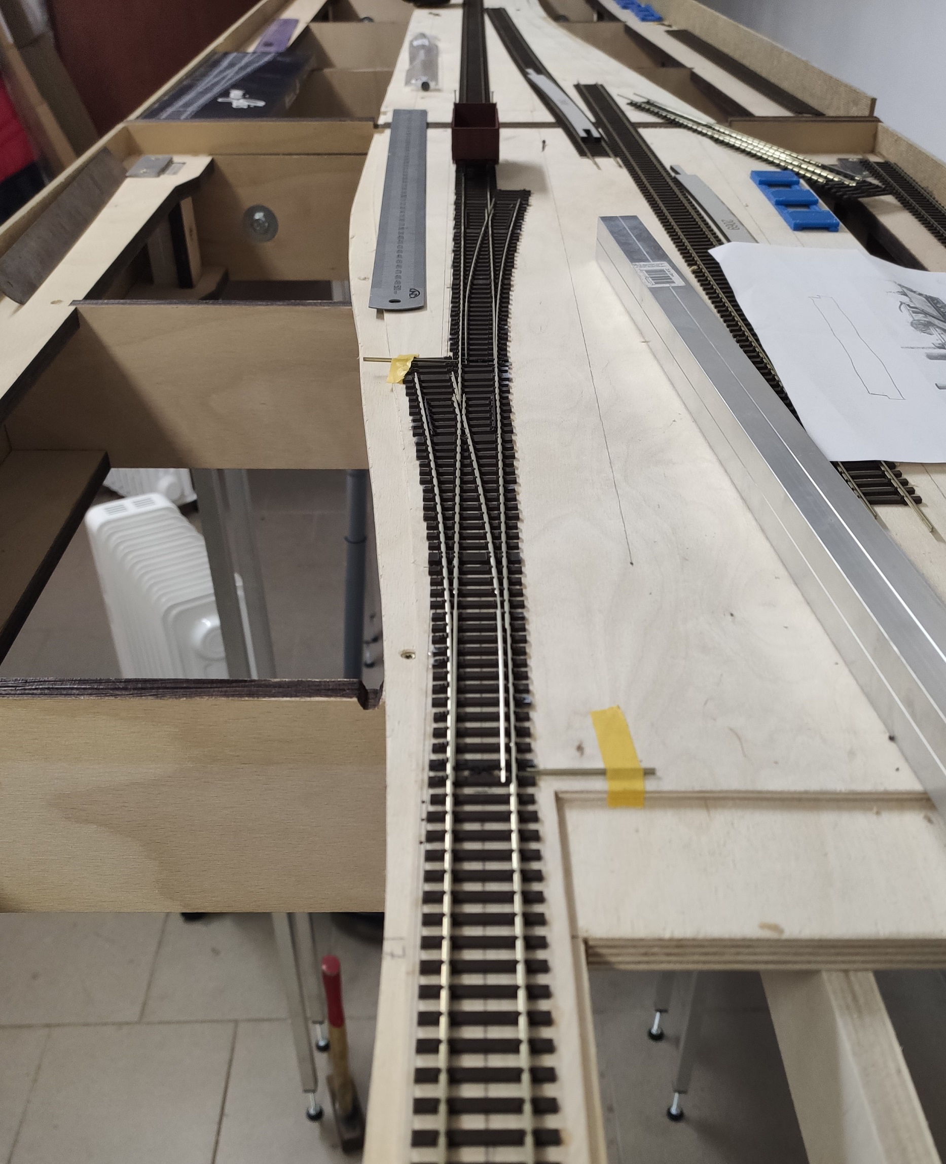

Příspěvekod OndraFíra » úte 26 led, 2021 8:12 pm

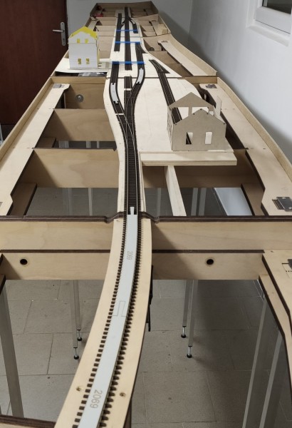

Oproti původnímu návrhu bylo nutné upravit rámy modulů, chybělo v nich pořádné podélné žebro, který by zabraňovalo prohýbání modulů, což se bohužel začalo dít hned po jejich postavení na nohy. Nakonec se podařilo pomocí nových podélníků situaci zachránit a rámy modulů srovnat. Nové podélní žebro je zasazené do čelníků a prochází příčníky přibližně uprostřed šířky modulu pod horní deskou, která ponese kolejovou pláň. Umístění je zvoleno tak, aby se žebro vyhnulo kolejím nad ním, a k těm se tak daly přivést napájecí vodiče.
Narovnané moduly jsou zpět na nohou a byly položeny desky pro kolejovou pláň. Zkusmo jsem rozložil koleje a několik rozestavěných budov pro představu celkové velikosti stanice.
Kolejivo je použito Weinert - Mein Gleis.
výhybky jsou s úhlem odbočení 6 st. a poloměrem 2180mm (190m), výhybky do depa a v depu mají při stejném poloměru úhel 8,6 st. (odbočení pokračuje i za srdcovkou).

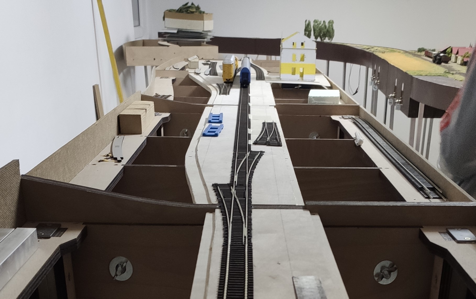

Během víkendu zatím došlo k pokládce výhybek č 1., 2., 6. a 7. Výhybky 6. a 7. už jsou i doplněny přestavníky od Melindy (H0fine). Během příštího víkendu bude doufám položena celá první staniční kolej (zatím je jen provizorně), aby do Dobříše už mohl přijet první zkušební vlak vlastní silou :)

Příspěvekod Mcx » úte 02 úno, 2021 6:57 pm
Co to jsou za výhybky - Weinert? Nějak je tam markantní "zlom" v tom místě zeslabení jazyka, řekl bych, že místo velkého zeslabení na krátkém úseku to chtělo menší "zeslabení" (odbroušení jen části patky kolejnice) a v delším úseku jak u skutečných výhybel, pak by došlo k plynulému ohybu. Takto to skoro evokuje kloub.
Ještě druhá otázka - budeš ještě nějak upravovat na přechodech mezi díl tvar terénu? nebo bude odvodnění okolo stanice, které je zřejmé na plánu stanice vynecháno? Je tam zatím terén na úrovni spodní hrany pražců.

Příspěvekod radeksindy » úte 02 úno, 2021 8:54 pm
Weinert to má přesně jako předloha, tj. svršek typu K zavedený v r. 1928. Odpružený jazyk je oboustraně zeslabený v délce skoro dvou pražců, na krajních dvou je ještě před zůžením uchycen do podkladnic, mezi nimi ležící pražec má speciální stoličku. Takto to ještě vyniká, protože jsou pruty lesklé a člověk si toho hned všimne.
