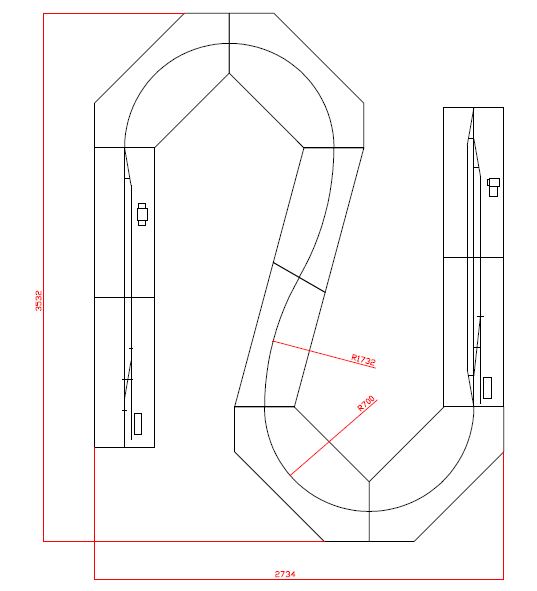

Přiložená skica schematicky zobrazuje původní záměr. Dvě staničky, Bílý Kostel/Weisskirchen a Machnín/Machendorf, z nichž jednu je možno vždy dle potřeby administrativně prohlásit za skrytou, a navazující obloukové moduly. Při snaze vytvořit layout, který se vejde doma do pokoje, byly vytvořeny (s lehkou nadsázkou řečeno vynalezeny) 90° moduly R 700 mm, což je podle normy nejmenší přípustný radius pro vedlejší tratě.
ZRE 200708 Layout.JPG (37.1 KiB) Zobrazeno 20322 krát

Nemáš dokumentaci k těm 90° modulům R 700 mm? Něco podobného jsem začal stavět také, ale zatím jsem si nechal vyrobit jen moduly pro stanici. Pokud bych od tebe mohl ty obloukové "obšlehnout", tak by mi to hodně pomohlo.

MkTT píše:Nemáš dokumentaci k těm 90° modulům R 700 mm? Něco podobného jsem začal stavět také, ale zatím jsem si nechal vyrobit jen moduly pro stanici. Pokud bych od tebe mohl ty obloukové "obšlehnout", tak by mi to hodně pomohlo.

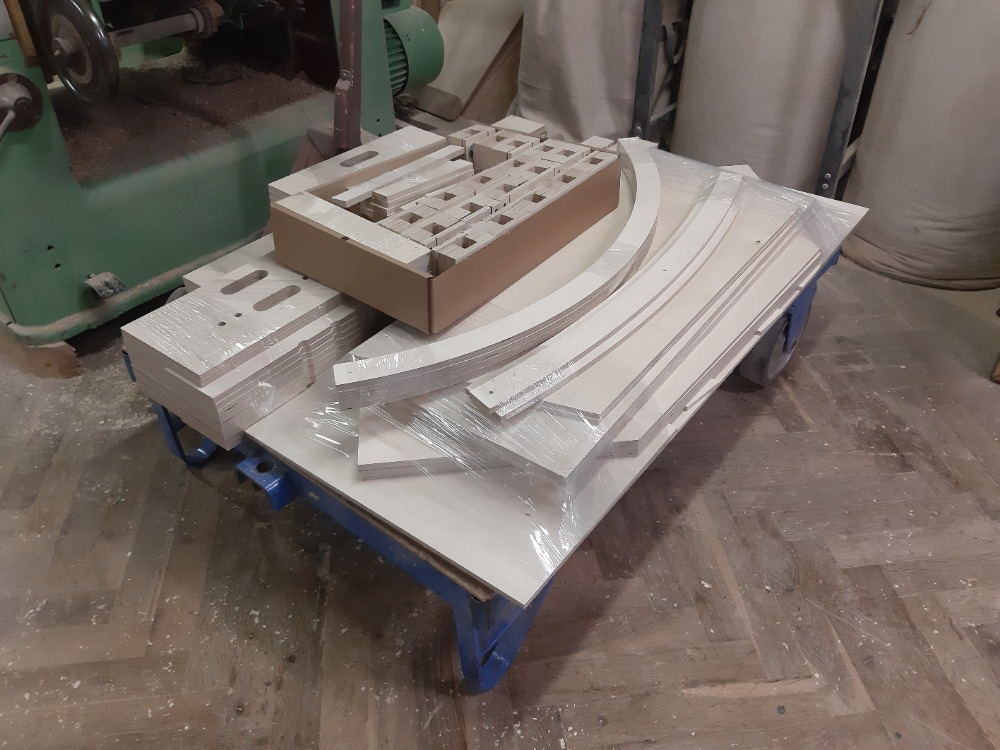

Právě tyhle rohové moduly jsou to první, co už bylo zprovozněno. Mám na jejich bedny výkres a kusovník v dwg pro tloušťku materiálu 12 rám a 9 plocha s rovným zababovským rozhraním. Podívám se po tom...

Ještě pro zajímavost přikládám obrázek nařezaného materiálu na zmíněný layout.

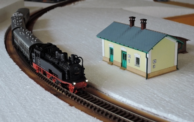

Výše zmíněná saská BR 75 dnes vykonala zkušební jízdu kolem zkusmo osazeného strážního domku v kilometru 8, aby v praxi ověřila prostorové předpoklady. Domek mezi Machnínem a Andělskou Horou se sice dochoval dodnes, ale jeho původní charakter byl během následujících epoch necitlivě setřen. Jeho retrospektivně rekonstruovaná předpokládaná podoba bude hlavním motivem tohoto obloukového modulu. Vznikne tak modul "Vechtr". Třetihorní polystyrenové sedimenty v podloží očekává v následujícím období geomorfologický proces, odborně zvaný rašplové vrásnění, který vytvoří reliéf krajiny...

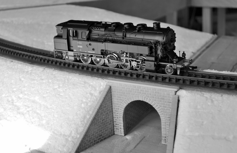

Hlavním motivem druhého devadesátistupňového modulu bude viadukt nad silnicí. Pohotový místní fotograf zachytil na ortochromatický fotomateriál lokomotivu BR95 během zátěžové zkoušky stavby. Možná poněkud předčasně. V nejbližších dnech se v polystyrenové krajině očekává napadnutí čerstvé disperze a dlažební práce...

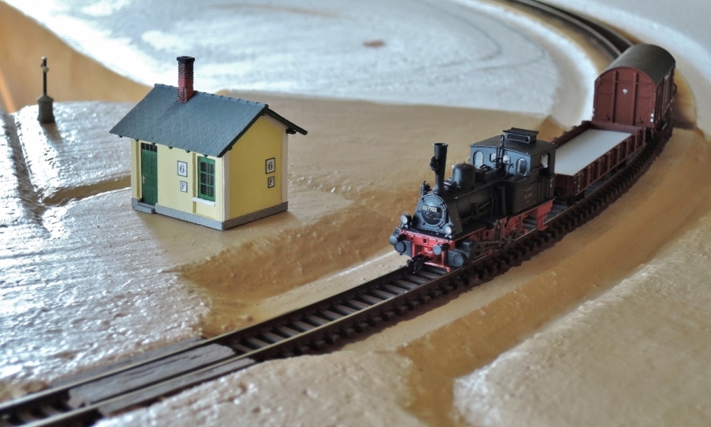

Domek závoráře u silnice z Machnína směrem na Christofsgrund (od 1920 Údol Svatého Kryštofa, nyní Kryštofovo Údolí). Domek dnes již nestojí, ale na snímku je vidět ještě dobře udržovaný v barvách ze začátku 20.století. Kdo to tam zná, ten ví, že poblíž býval ještě hostinec „Zum Bahnhof“ Josefa Kocha. Ten by měl být optickou dominantou tohoto třetího obloukového modulu, dosud je však ve výstavbě. Ani zkušební pracovní vlak v čele s BR89 zatím nemůže provést plánovanou rekonstrukci přejezdu, neboť výstavba silnice také nabrala poněkud zpoždění. Nátěr okolí budí svým leskem v protisvětle dojem krajiny po předjarním dešti. To není záměr, ale drobné zklamání. Po základním nátěru disperzí byla pro druhý nátěr použita matná akrylátová barva s přídavkem malířské tónovačky. Od této směsi se bohužel čekalo více. Bude nutno dále experimentovat, zvýšit podíl jemnozrného přírodního plniva a akrylát nahradit malířskou barvou...
