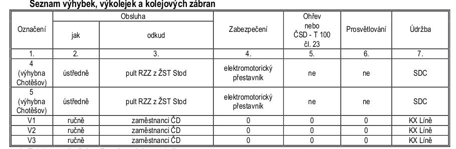

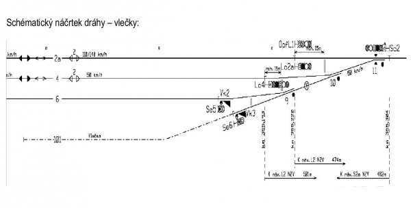

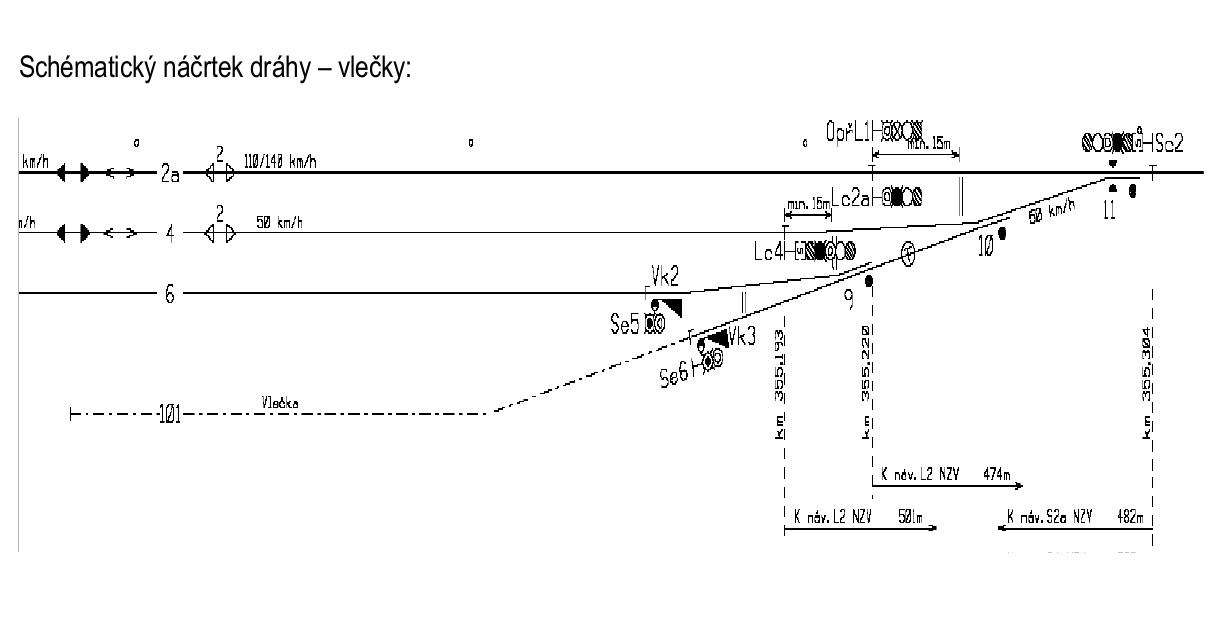

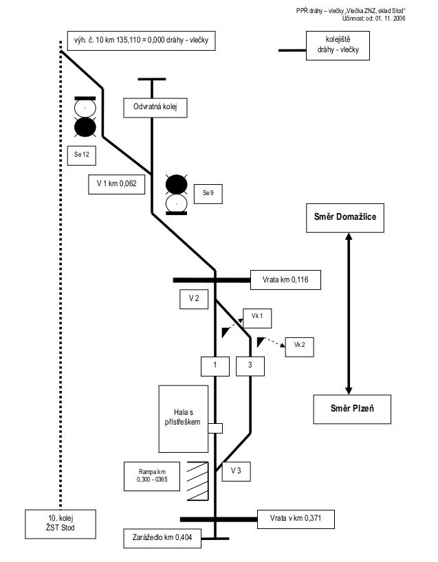

Ale pro modeláře zabývajícího se ZZ může být zajímavější třeba vlečka ZNZ Stod.
Příspěvky: 6975
Re: Ovládání vlečkového areálu na modulu

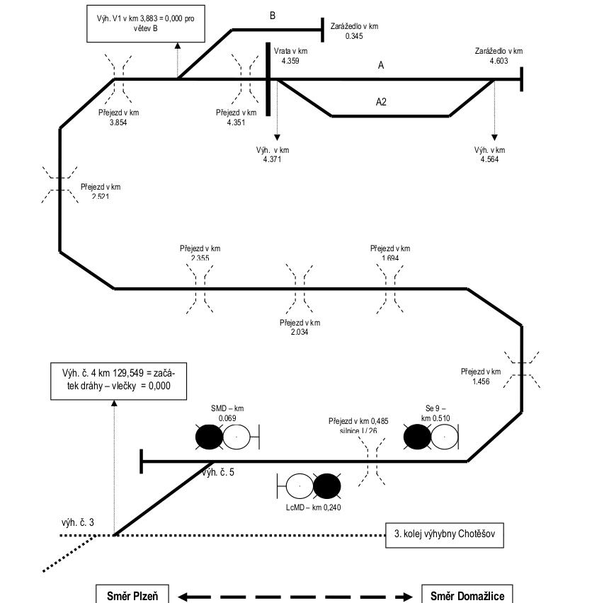

Příspěvekod hank » pát 17 led, 2020 10:52 pm
Tahle vlečka - KX Líně - je dlouhá skoro 5 km, to už je jako kdejaká krátká lokálka. Odbočná i odvratná výhybka jsou zapojeny do ZZ výhybny Chotěšov a spolu s celou výhybnou ovládány na dálku z RZZ žst Stod. Myslím, že to je taky jeden z příkladů, na které se ptal HonzaM.
Příspěvky: 6975

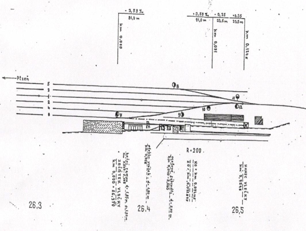

A do třetice: Ještě jeden jednoduchý šturc ve stanici s reléovkou, vlečka kovošrot Suda Křimice.
Mám hledat další příklady?
Všechno, co jsem tady pověsil, je podle PPŘ vleček z let 2006 -2007.

Z těch posledních dvou příkladů zřejmě vyplývá, že ZZ vleček se ovládala z panelů SZZ spolu s celými stanicemi, a to i když - jako v případě Chotěšova - byla vlečka místně odlehlá.
Příspěvky: 6975
