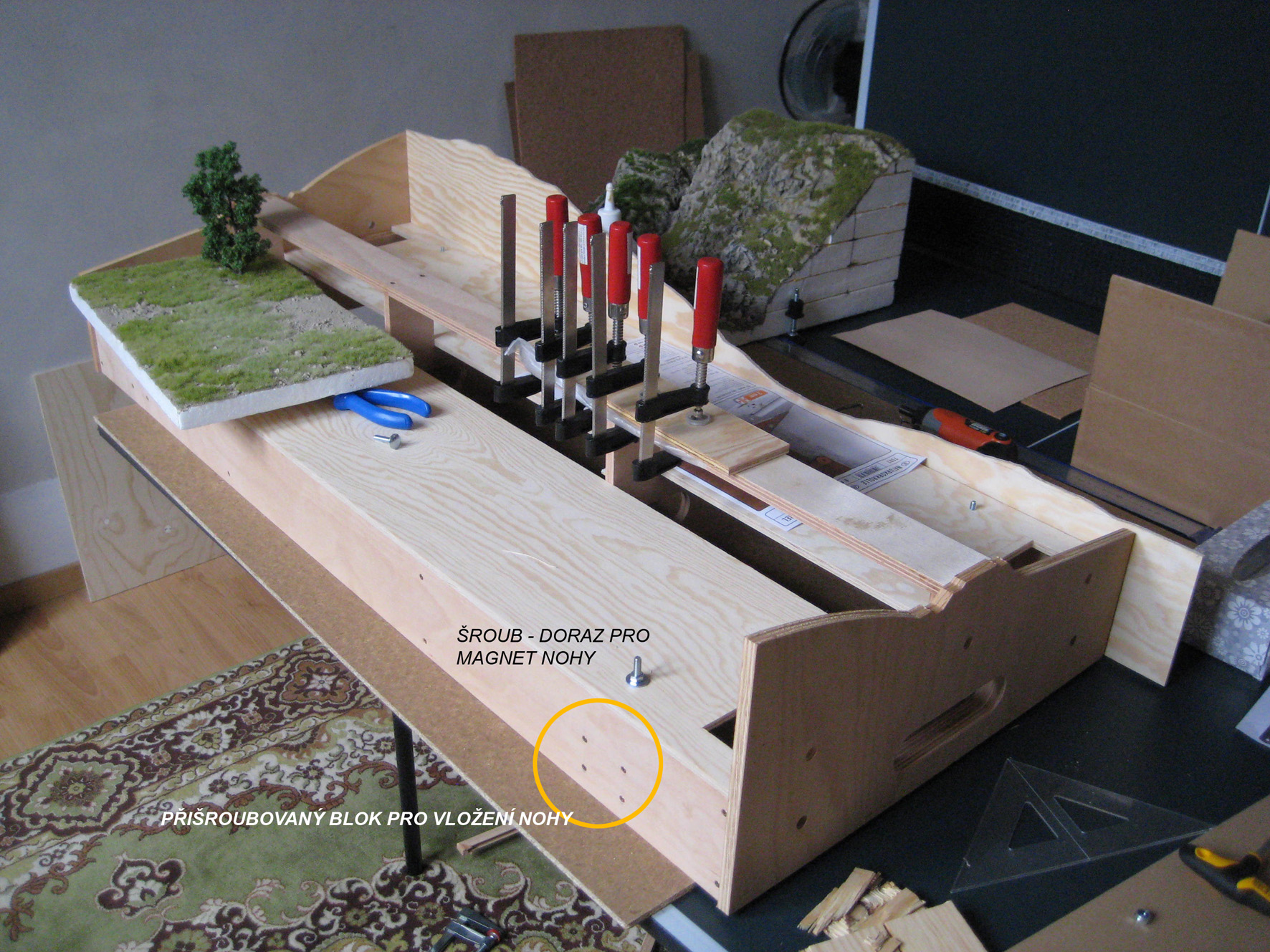

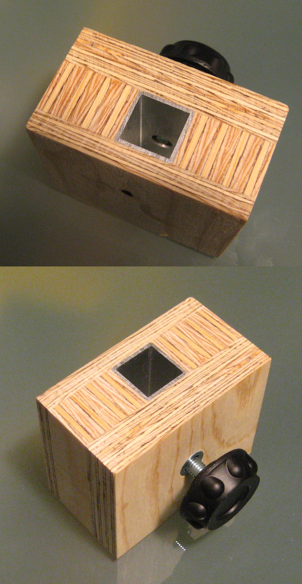

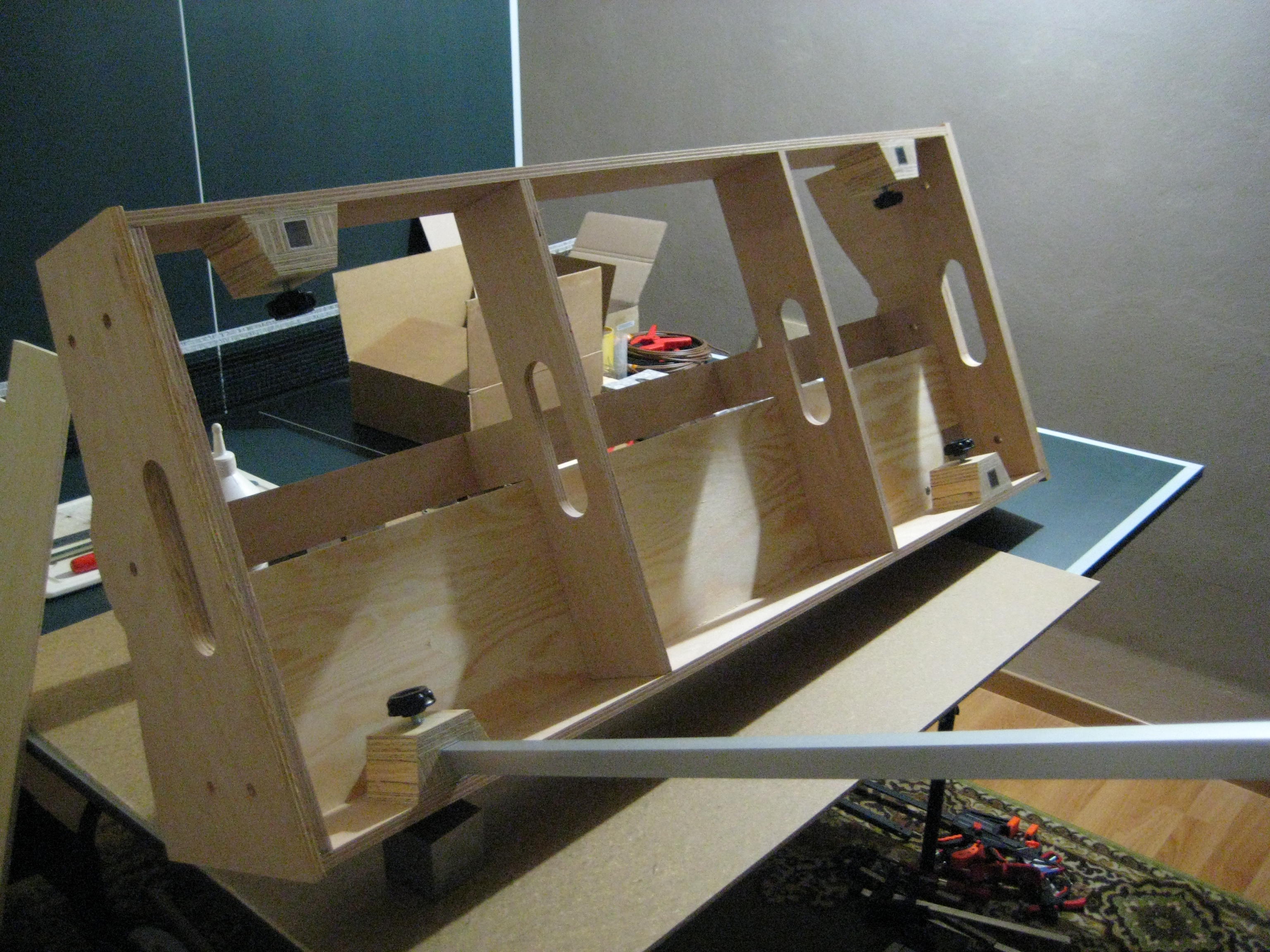

Kvedlání jsem si dořešil doplněním dotahu. Držáky jsou vlepeny do stavebnic modulů od Petra Divíška. Vlepení a přišroubování bloku s oblepeným hliníkovým profilem polyuretanovým lepidlem je nevylomitelné. Spíš se ohne noha. Další už oblepím subtilněji, drží to jak čert. A asi bude stačit jen přišroubovat k modulu pro případ výměny.
