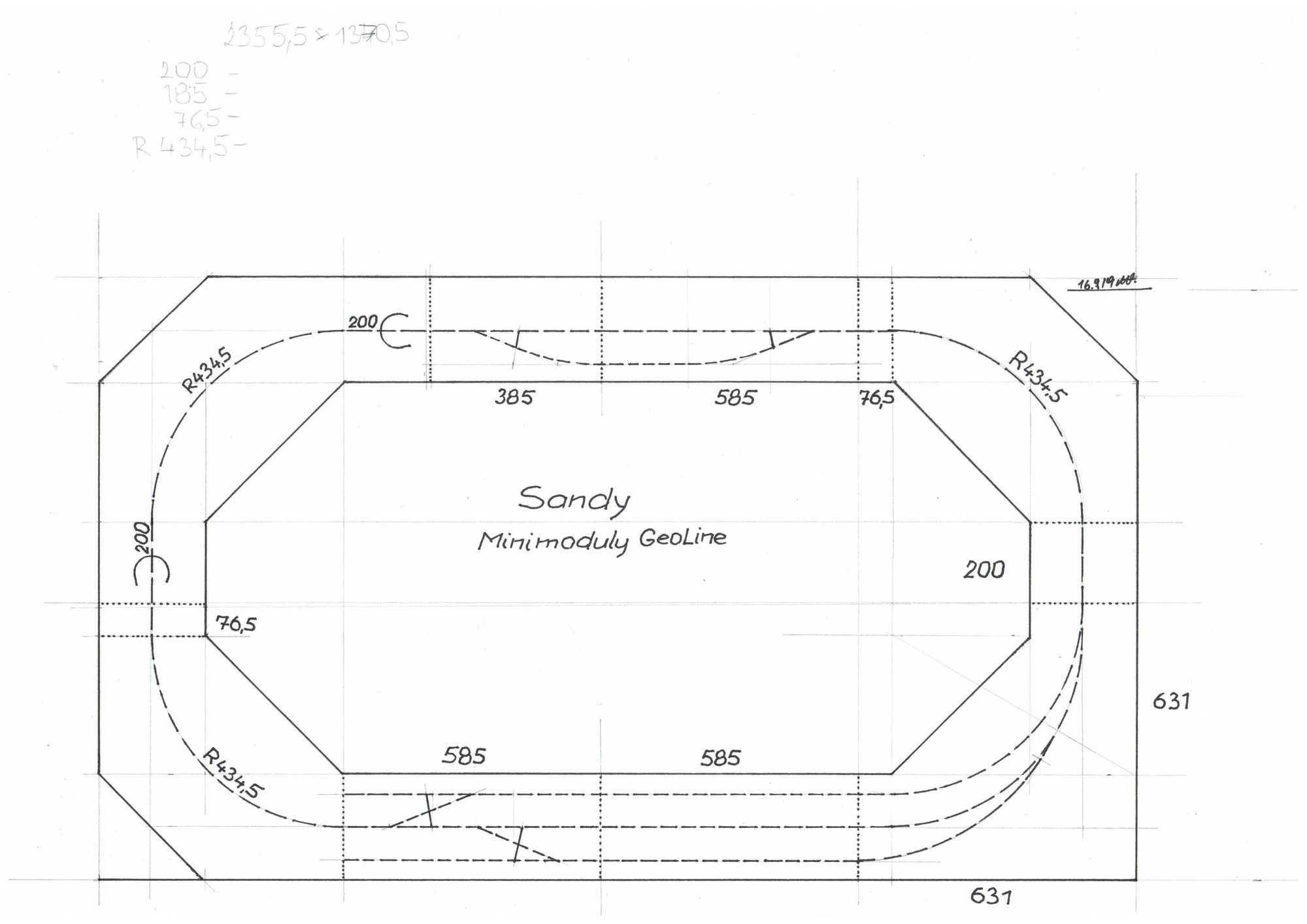

Příspěvekod milan ferdián » pon 16 zář, 2019 3:52 pm
Sandy píše: Tam vlak vjede do tunelu (a následně do SN) a ze stejné "díry" vyjede v protisměru jiný. A ten první se objeví na druhé straně a oba současně vjedou do hlavní stanice. Střídat se takhle mohou tři soupravy. A když dvě "zaparkuji" v SN, tak můžeme posunovat.
Nejsmutnější na celé věci je, že projekt Minimoduly GeoLine jsem vymyslel proto, abych zpracoval kolejivo ze start setů. Ale malinko to bobtná.... :roll:
A tak to jsi mohl praktikovat na svých minimodulech. Stačilo jediné, pořádně prostudovat zákonitostí kolejiva GeoLine. A stačilo tak málo
1) mini s tunelem
Stačilo místo délky 200,0 mm vložit 385,0 mm a rázem se vše mění
hlavní kolej - WL/185/R511,0-R434,5/185/WP o dvou kolejích - vymalováno
hlavní kolej - WT/185/R511,0-R434,5-R358/185/WT o třech kolejích - vymálováno (WT - trojcestná výhybka)
Tunelové portály stačilo postavit na mini o délce 100,0 nebo 76,5. A máš skryťák.
2) Druhou chybu vidím hned na začátku přímých mini stanice, přitom opět stačilo
ty máš - 585,0/600,0 mé doporučení 585,0 - 585,0
Vkládám přílohu s mými daty. Tunel jsem ponechal, tak jak jsi jej postavil :wink: .

To Milan F:
Joooo, Milane, v životě je všechno jinak. Takhle jsme začínali před pěti lety na koberci . A já před dvěma lety s projektem Minimoduly. Mezitím Ježíšek přinesl vnukovi Vectrona nejmenovaného českého dopravce (a mně tři vagony, i když toho týpka bytostně nesnáším). A to Ježíškovi pořád říkám? "Nic mi nekupuj, přines mi raději dárkový poukaz!"
Tím pádem vznikla potřeba na délku dopravní koleje v hlavní stanici alespoň na sto cm. Nejlépe v přímé. Takže teď je hlavní stanice na dvou segmentech 800 a 785 mm. K segmentu s mostem (1062 mm) přibyl ještě modul 400 mm.
Vnučka se zhlédla v Syslografu, vytáhl jsem tedy 163 ČD od MTB (koupil jsem ji mimořádně výhodně a tak jsem do ní pořídil zvukový dekoder), za ní dvě patra ČSD (!?) a PIKO Y, kamuflovaný do Najbrtu.
Po dvou týdnech se ukázalo, že je potřeba tyto soupravy někde vykřižovat. Včera vznikl základ stanice o třech kolejích (aby se dala použít někdy v budoucnu, kdyby se jezdilo odněkud někam...). Budou na to potřeba dva moduly o celkové délce 185 cm.
A jsem pod bezskrupulozním psychickým nátlakem, abych dokončil "přestavbu" Pendolina. Vnoučata s ním jezdí do Ostravy za druhou babičkou. Čtyřvozová souprava bude jezdit z hlavní stanice do hlavní stanice. Třívozová by mohla stavět "na mezi" ve "vedlejší stanici".
A to jsme po dvou týdnech plného provozu.
Takhle to dopadá, když je dědeček psychicky labilní a nedokáže se bránit. Ještě, že nejsem ženská, já bych podlehl pětkrát denně, protože nedokážu říci NE! :roll:
