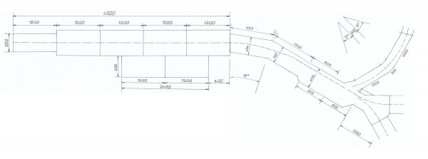

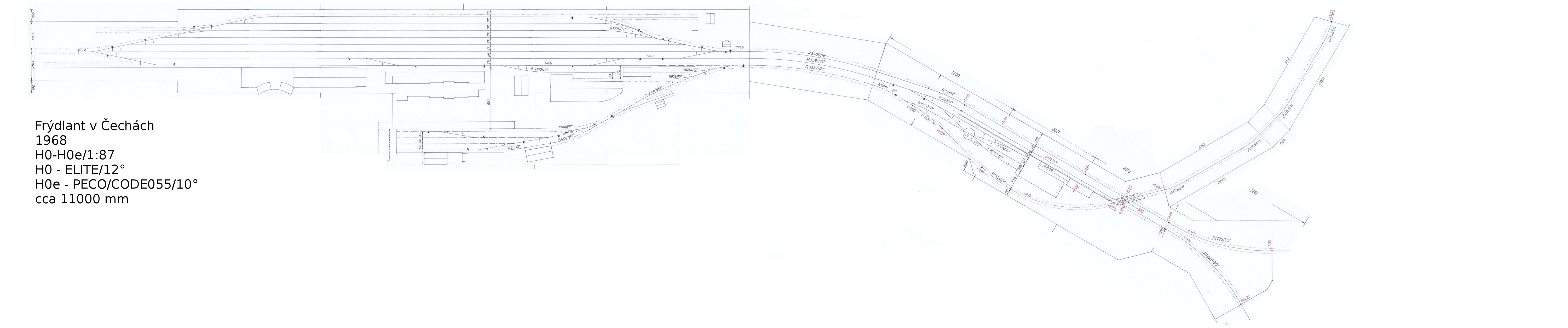

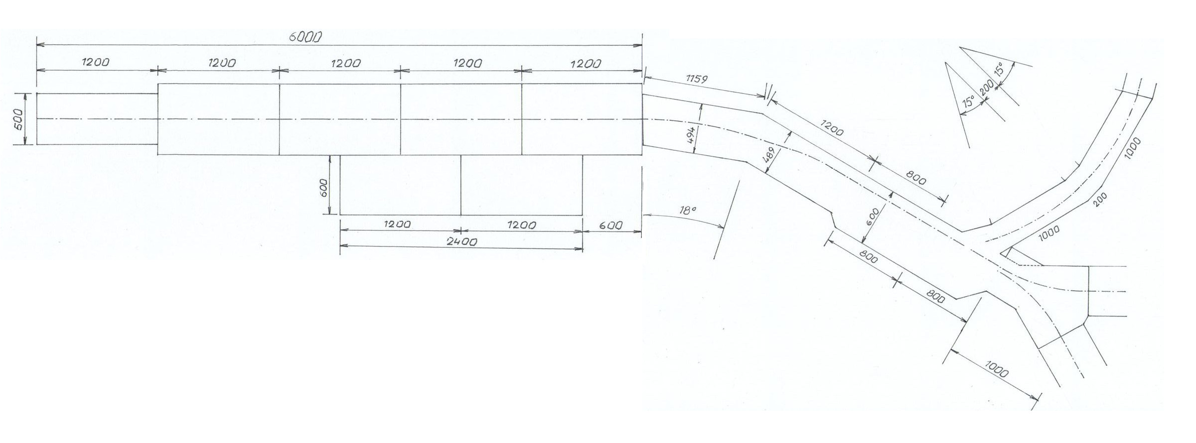

Frýdlant v Čechách 1968 H0 - H0e/1:87 ELITE 12°/PECO 10° cca 11000 mm

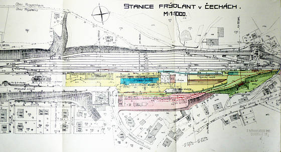

Stanice je navržena dle z podkladů 1934.Snahou bylo zachovat co největší autenciticu.Stanice je délkově zredukovaná.
Datum 1968 je uveden proto,že točna v lokomotivním depu byla odstraněna v roce 1969.Kreslené objekty čárkovaně jsou přesahy mimo dílů.Samotná budova Frýdlant v Čechách - místní dráha se již na danou plochu nevešla.Zde se počítá,že zadavatel dodatečně připojí dílek se staniční budovou.Dle přání zadavatele byla zabudováno překladiště zboží z normal. na úzkou.Podvalníková jáma má délku 26 m.

Jaké je stoupání na té úzké?
Re: Frýdlant v Čechách H0 - H0e/1:87
Příspěvekod milan ferdián » pon 11 pro, 2017 6:34 pm
mlha píše:Jaké je stoupání na té úzké?
1:40.Údaje jsou na výkresech :wink: .Milan

Milane, ta oblouková výhybka na manipulační koleje - to je trochu mimo mísu, tak drahou výhybku (ve skutečnosti) by nikdo na tak bezvýznamné místo nedal - to tam bude jak pěst na oko.
Ještě mně nějak nesedí - vexle Elite a trojcestné výhybky. Pokud je to PECO, tak to jsou vexle sice 12 st., ale v odbočné větvi tuším R 913 mm - teoreticky - do toho by se už dnes na modulech jít nemělo.
Pak ještě dodatečná otázka - nač budou na takové stanici dopravní koleje 3,5 metru ??? jediná odpověď, která mne napadá - ke zlosti :wink:

Mcx píše:Milane, ta oblouková výhybka na manipulační koleje - to je trochu mimo mísu, tak drahou výhybku (ve skutečnosti) by nikdo na tak bezvýznamné místo nedal - to tam bude jak pěst na oko.
Ta výhybka tam prostě je.Výhybky v modelovém měřítku mají větší úhly,je možné,že na obrázku je výhybka jednoduchá,ale klasická EW3 by se tam nevešla.Zdroj "Spolek FOD".
Mcx píše:Ještě mně nějak nesedí - vexle Elite a trojcestné výhybky. Pokud je to PECO, tak to jsou vexle sice 12 st., ale v odbočné větvi tuším R 913 mm - teoreticky - do toho by se už dnes na modulech jít nemělo.
Mají být rukodělně vyrobeny.Parametry 105(R1000/12°)- 37 -142(R1350/12°) při čemž dvě trojcestné mohou být upraveny na 142(R1350/12°) - 37 - 142(R1350/12°),platí jen pro hlavní kolej 1.
Mcx píše:Pak ještě dodatečná otázka - nač budou na takové stanici dopravní koleje 3,5 metru ??? jediná odpověď, která mne napadá - ke zlosti :wink:
Stanici jsem už zredukoval o jeden díl 1,2 m.S redukci jsem šel na únosnou mez.Bral jsem ohled na rozměry staniční
budovy,skladiště s nákladní pokladnou a rampou.

milan ferdián píše:Mají být rukodělně vyrobeny.Parametry 105(R1000/12°)- 37 -142(R1350/12°) při čemž dvě trojcestné mohou být upraveny na 142(R1350/12°) - 37 - 142(R1350/12°),platí jen pro hlavní kolej 1.
když rukodělky tak pro to točit na 12 st., když na srdcovce to bude mít necelých 10 st. a těch 1000 mm je opravdu v rámci protisměrných oblouků nic moc - zrovna tam kde se to nejvíc projeví - při posunu s vozy.
milan ferdián píše:Ta výhybka tam prostě je.Výhybky v modelovém měřítku mají větší úhly,je možné,že na obrázku je výhybka jednoduchá,ale klasická EW3 by se tam nevešla.Zdroj "Spolek FOD".
Znovu (já vím, že ty to más na více pláncích :wink: ale tak to nikdy v reálu nebylo), je to jako pěst na oko nemající v reálu žádný podklad. Navíc vše se dá řešit vloženým obloukem, posunem výhybky a ne touto tragedii.

Mcx píše:Znovu (já vím, že ty to más na více pláncích :wink: ale tak to nikdy v reálu nebylo), je to jako pěst na oko nemající v reálu žádný podklad. Navíc vše se dá řešit vloženým obloukem, posunem výhybky a ne touto tragedii.
Zadavatel může v odbočné větvi trojcestnou výhybku zrušit a pokračovat další EW3.Záleží na něm :wink: .Milan

milan ferdián píše:Zadavatel může v odbočné větvi trojcestnou výhybku zrušit a pokračovat další EW3.
To vyklonění osy trojcestkou je trochu zvláštní a příliš velké, ale stačí tam vložit oblouk a pokračovat normální vexlí. Samozřejmě je poněkud neobvyklé použití trojcestné výhybky v hlavní dopravní koleji v takové stanici.
