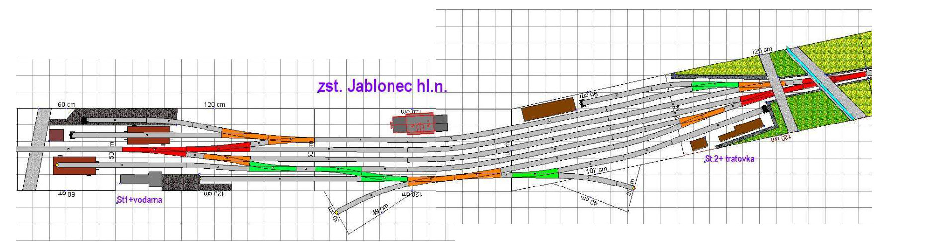

Proč je plánek stanice rafinovaně rozdělen na dva obrázky?

Příspěvekod Irudzi » čtv 14 zář, 2017 9:52 am
Nevidím v tom nic rafinovaného,
jen nemám takové zkušenosti s vizualizací čehokoli, tak jako někteří borci tu na fóru.
Učil jsem se rýsovat na prkně před 25ti lety...ale ruce a oči mám zdravé, pro to modelařím.
Nějaké další rafinované otázky? :)

Už není.Zde jej máte v plné kráse :wink: .Milan
Re: Jablonec nad Nisou 1:87
Příspěvekod Irudzi » čtv 14 zář, 2017 10:09 am
Děkuji Mildo :wink:
Kolejivo Tillig Elite.
EW6/2200-červeně, YW6/2200-oranžově, EW3/1350-zeleně
a informace pro labužníky, za povšimnutí stojí přesazení mateční koleje, z čehož plyne
odjezdová rychlost 40 Km/h. :P
Irudzi
Příspěvky: 427
Bydliště: Uherské Hradiště

Když se dívám na ty rozměry, tak se zřejmě jedná o modulovku.

Třeba má Jurka velký obývák..... :) , ano je to modul

No, spíše mně zaujal střední díl - lomeňák s impozantními rozměry - to asi ne Milane ! Navíc skladnost - párování dílů..... bo, jinak to je pak nepřepravitelné. I krajní díly 60x120 cm - pěkní macci - dvojmužní.

:shock: Ano jedná se o modulovou stanici, dle norem Fremo a postavena bude podle historických podkladů NA MOTIV stanice Jablonec nad Nisou. Námět jsem vybíral nějaký ten měsíc zpět a dlouho mi trvalo něž jsem se popral s geometrií kolejiva, při použití jen EW3 stanice zcela změnila svůj ladný obloukový vzhled, včetně zkrácení dopravních kolejí. Proto jsem vymyslel skladbu, za použití EW6,YW6 a EW3, kde zůstanou dvě dopravní koleje v nezkrácené délce oproti reálu 2400mm.
Neočekávejte, že budu chrlit každý týden kopec fotek ze stavby, ta je teprve v plenkách, zatím mám rozdělaných několik modulů širé tratě, které dokončím a pak se teprve řízne do překližky na JnN.
Momentálně studuji podklady stanice z archivu SŽDC, probírám se však i historií tramvajové dráhy, která svého času byla zaústěna i k staniční budově ve formě zastávky. Pokud se to podaří, bude tato součástí stanice, ale v upravené formě.
Párování jednotlivých dílů do keysu je zaručeno a to dokonce několika způsoby! Pro který se rozhodnu, se uvidí až po detailním rozkreslení dílů stanice, v mém případě na papír. Nakreslení stanice ve WT stále považuji jen za náčrtek, s chybou troufám si říci +/- 2cm.
Rozměry jednotlivých dílů, zleva od přejezdu ( délka/šířka).:
1.) 600x500
2.) 1200x500
3.) 1200x500
4.) zkosený a zde právě rozměrům WT moc nevěřím
1070/960x500
5.) 1200x500
6.) 600x500
Použitá rozhraní budou dva kusy F96 na výjezdu ze stanice a dvě rozhraní vlečková F04-V.

Příspěvekod sidlo » pát 15 zář, 2017 6:53 am
YW6 nevidím v katalogu. To bude domácí výroba? Jakou to bude mít geometrii?
Příspěvky: 3897

Příspěvekod milan ferdián » pát 15 zář, 2017 7:03 am
Irudzi píše:Rozměry jednotlivých dílů, zleva od přejezdu ( délka/šířka).:
4.) zkosený a zde právě rozměrům WT moc nevěřím 1070/960x500
Jasně,že matematicky je chybný vypočet.Co ti říká pythagorová věta :wink: .Milan

Příspěvekod Irudzi » pát 15 zář, 2017 7:04 am
sidlo píše:YW6 nevidím v katalogu. To bude domácí výroba? Jakou to bude mít geometrii?
Eeej, sorry. YW6 jsem si ji nazval já :roll: Ypsilon Weiche :lol: . Jinak by se mělo jednat o výhybku ABW, Ti 85383.
V mém případě mám nakoupeno několik desítek kusů flexi podloží EW3, z kterých YW6°/R2200 lze snadno vyrobit.
