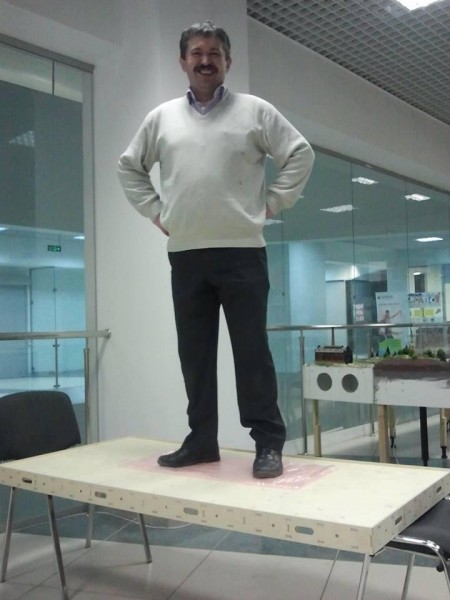

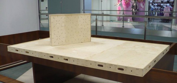

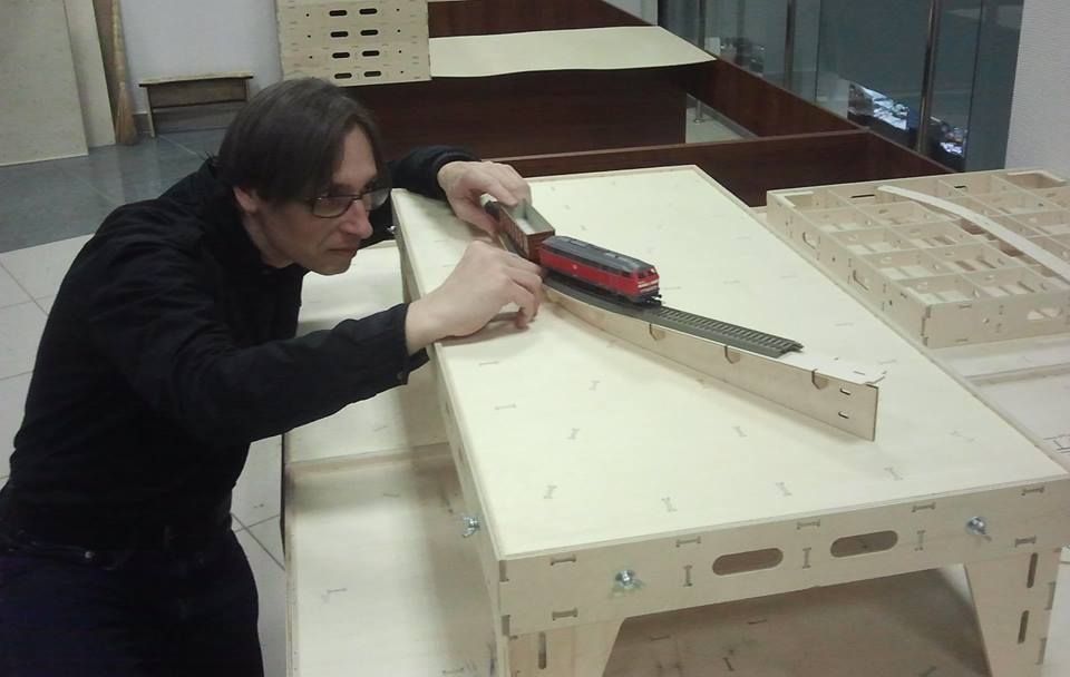

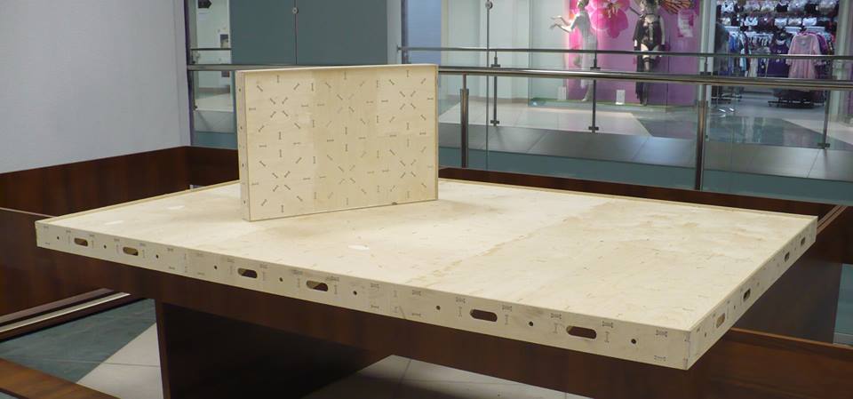

Zdravím všechny milovníky modelových železnic.Chci Vám představit naše flexibilní moduly, pro stavbu kolejiště a zajímá mě Váš názor.Jakékoli dotazy rád zodpovím.Moduly se vyrábí ze 6 až 10 mm voděodolné překližky, lze je udělat v jakékoli velikosti a libovolném tvaru.

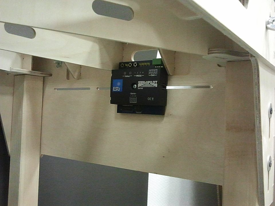

Samozdřejmostí je možnost namontovat dovnitř elektrické vedeni a ovládání.

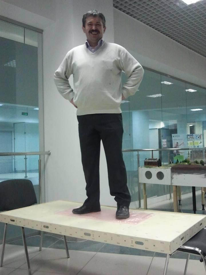

Je možné udělat libovolnou výšku a moduly jsou odolné vůči námaze a velmi stabilní.

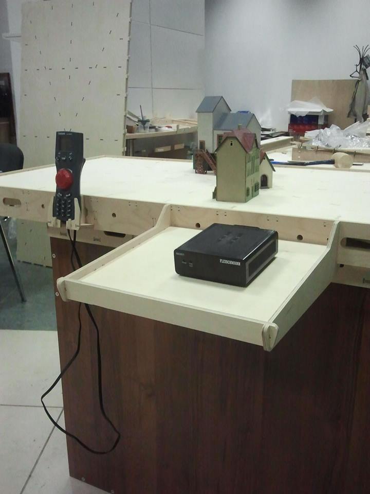

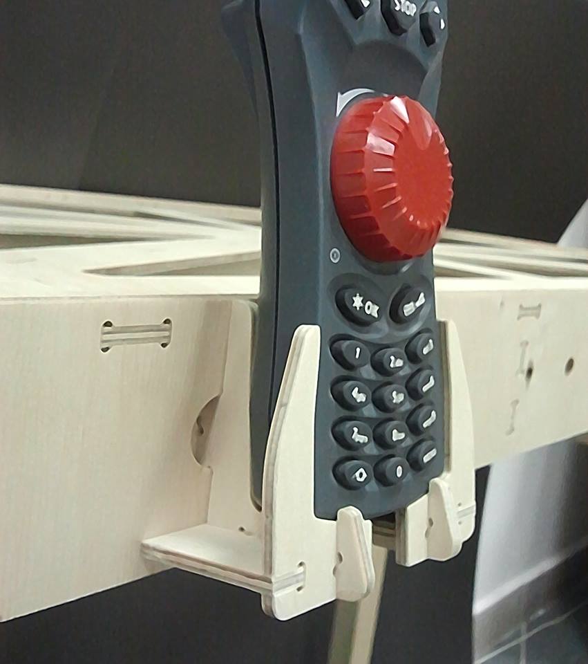

vypadá to dobře :) mě se teda nejvíc líbí ten držák na MM a ten stoleček :)
co se týče zbytku... osobně bych neměl využití, ale třeba někdo by měl.

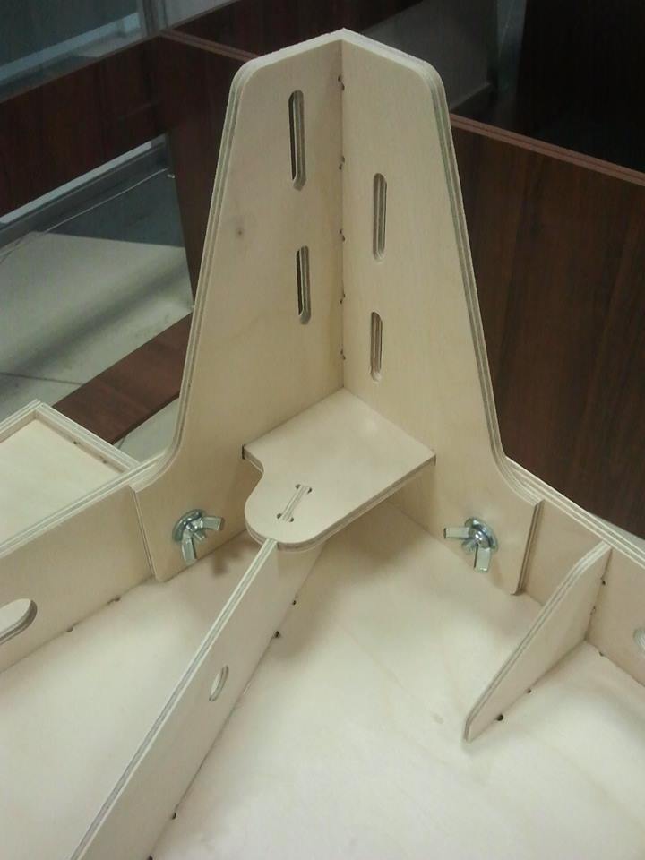

Ked vidim foto zo spodu, musim si klast otazku. Kam namontujem prestavnik, ked je tam tolko priecok? Toto je podla mna nepouzitelne pre podpovrchove prestavniky.

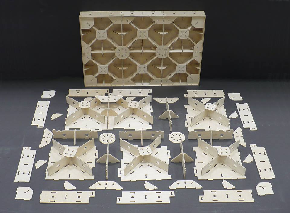

Pro majitele frézky anebo laseru určitě zajímavá myšlenka. Taky jsem si tak hrával...
Ale pro modulovku (převážení na setkání) to vypadá chatrně - příliš konstrukčních komplikací říkajících si o problém. Např. obtížný nátěr (proti vlhkosti) všech těch kapsových otvorů; snižování tuhosti těmi otvory; překážky pro montáž nejen přestavníků, ale čehokoliv "pod desku".
Na doma zase příliš drahé pro toho, kdo si sám nevyřeže.
Takže zákaznické spektrum vidím dosti omezeně.

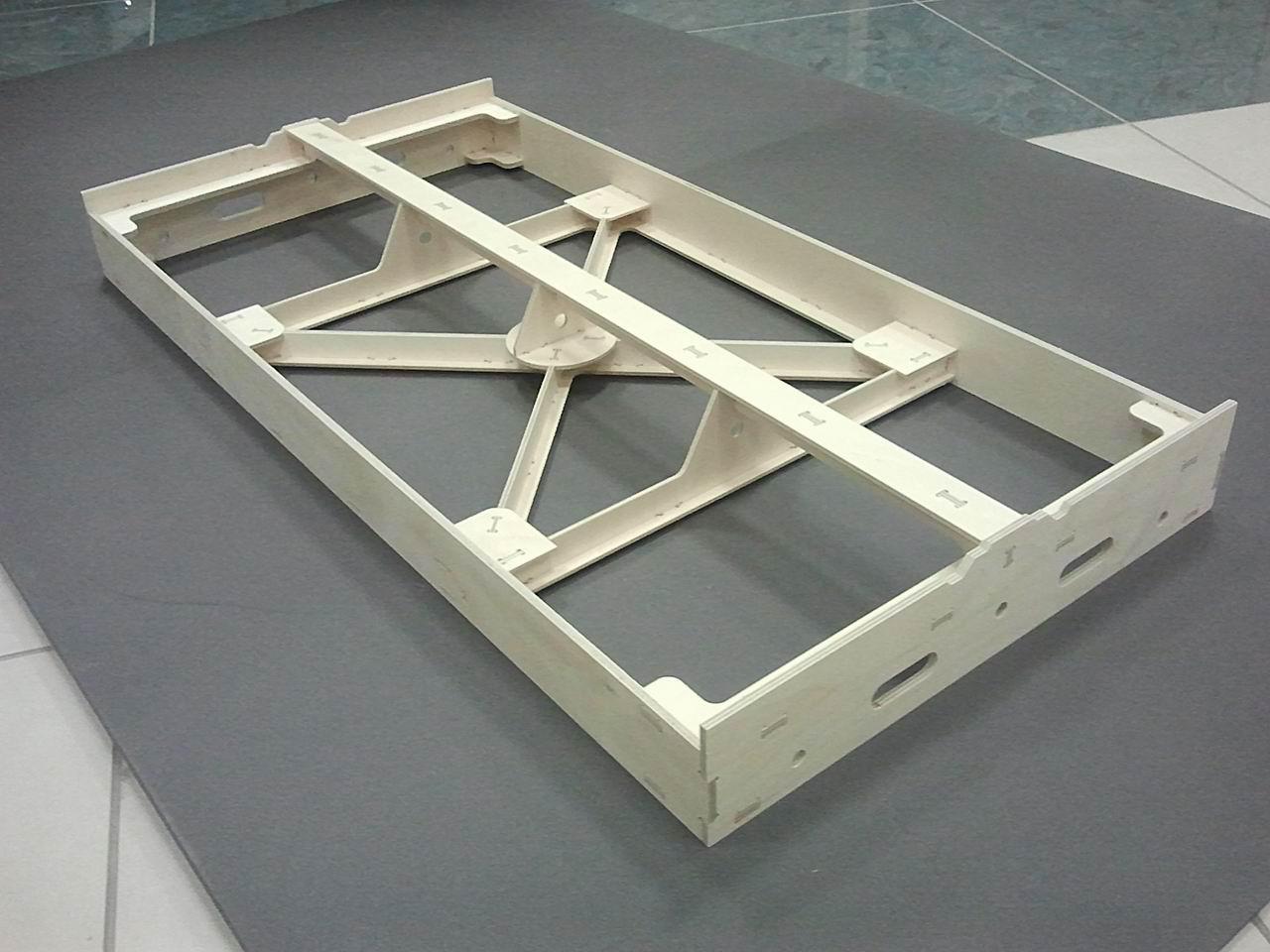

myslím ,kdyby nešetřili na tloušce překližky a odstranili tu jak to nazvat včelí kostru připomíná to plástvy tak to udělali jednodušeji tak to někdo koupí pro domácí kolejiště proč ne ,ale zas to každý si udělá sám nebo který koliv stolař ,že jo...

Příspěvekod fulda » stř 11 kvě, 2016 11:50 am
Hlavně nevím, kdo z vás má kolejiště na plném stole? Já mám rámovou konstrukci a na ní mám položený skryťák, kdy mám podklad jen pod kolejema a okolo mám volno, abych tam dokázal zespoda sáhnout.
Chápu, že ta struktura slouží k tomu, aby se dalo skládat jakkoli velkej stůl s modulem třeba 15*15cm a přitom byla pevnost dostatečná pro nohy třeba metr od sebe.

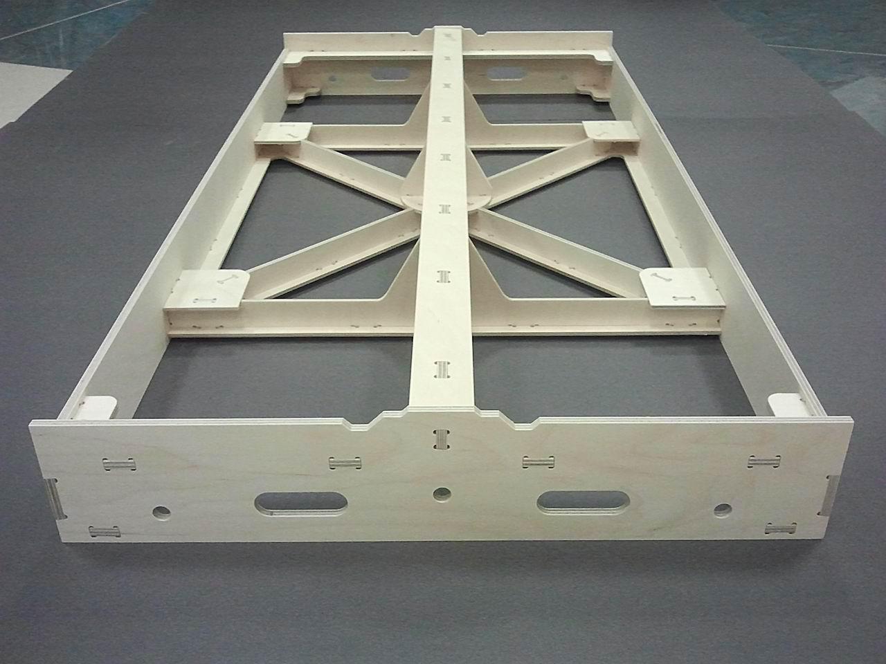

Musím podotknout, že je to kus pěkné práce. Jenom nevím, jak má autor namyšlené spojování segmentů, že by lepením?

Dobrý den , omlouváme se za špatný název našich výrobků , neudělali jsme to schválně , trochu šum s překladem :D :D :D Jsou to segmenty pro moduly a dnes poté, co nám pan kolega krasně poradil, udělali jsme pro Vás něco nového.
radí odpovíme na připadané dotazy
Váha segmentu pro měřítko HO je 1,8 kg ,je 1000 mm na 500 mm

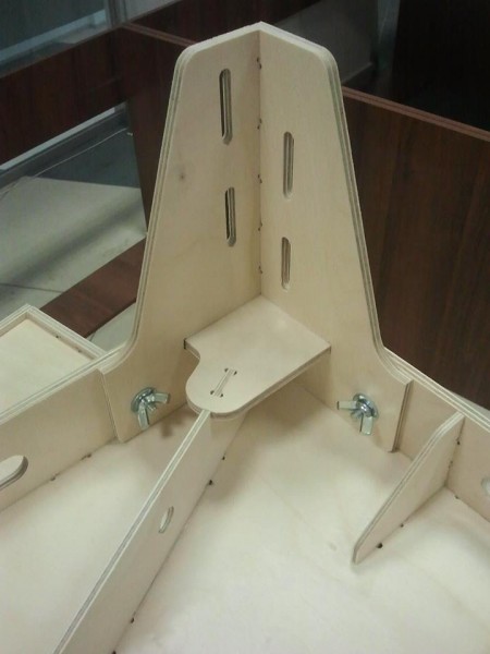

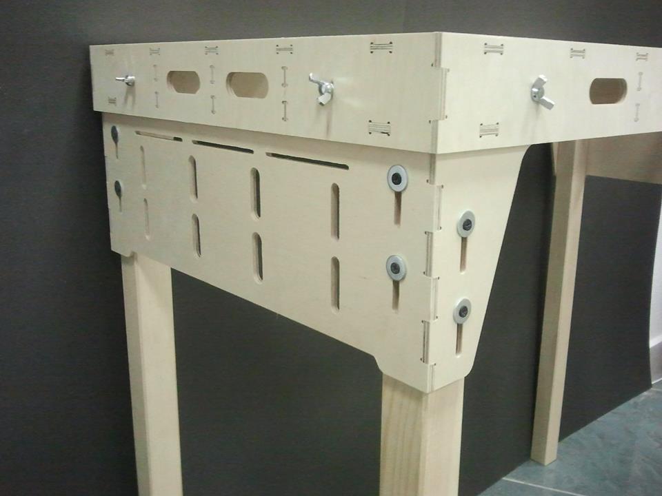

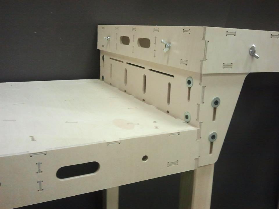

tak traťový vypadaj dobře, ale... kam dám nohy? :D
žebra takhle tvarovaný? no nevím, osobně bych je viděl radši rovný než zkosený.
