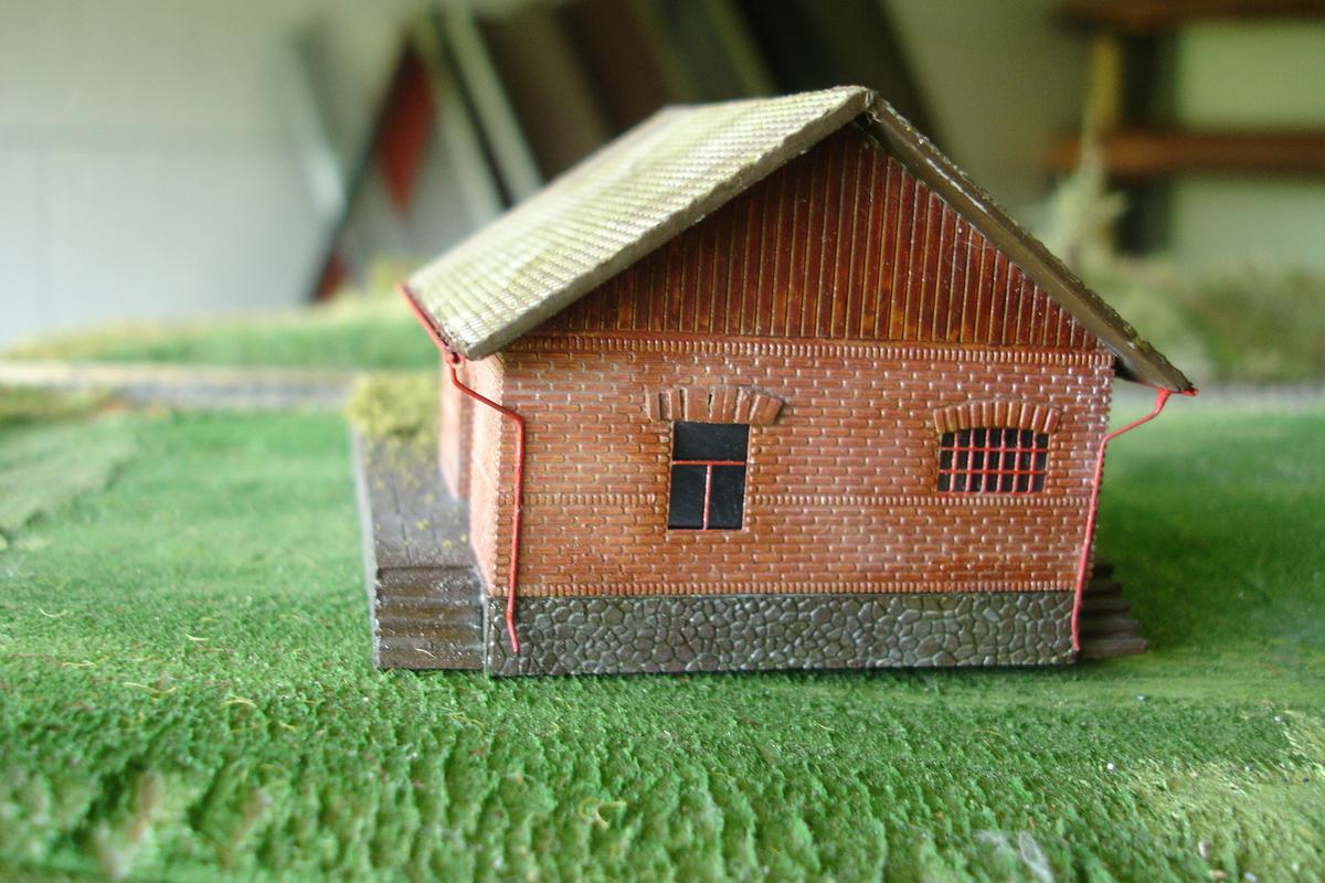

Michlovo skladiště považuji mnohem zdařilejší, než co je vůbec kde k dispozici na internetu. Tím bych chtěl vyzdvihnout např. jeho trámoví kde pozednice není kolmá na rovinu střechy, ale na stěnu (!) jak má být, podezdívka s rampou je na rozích krásně překlenuta a střechu nemá zasmolenou od lepidla, jak lepil jednotlivé pásky bobrovek. Ze všech těchto důvodů a ještě z mnoha jiných považuji za jeho první model budovy za víc než zdařilý. Když se mu podaří ještě znázornit petlice se zámky na vratech a hřebíky v rozích vrat, mohu mi vyktnout snad jen přílišnou tloušťku střechy a technologický postup že přilepil střechu a pak až lišty.
Krycí lišty pod 0,5 mm jsou při ruční výrobě nereálné. V současné době je při ruční výrobě nejlepší použít 0,5x0,5 MIDWEST. Tvrdý papír se trhá, je nutné při každém třetím řezu brousit pořádně skalpel a na tloušťku papíru se šířkou proužku zkrátka stejně nedostanete. Proto jsem třeba při tvorbě okna tohoto skladiště musel dávat pásky papíru na jeho tloušťku, nikoliv šířku. http://kubickaparabola.wz.cz/stavba05/P1080036.jpg

I za tohle skladiště jednoznačně palec nahoru. Vyzdvihl bych zejména okapový žlab na druhé fotce. Nicméně zveřejnit foto okapu bez návodu, jak toho docílit, považuju za zločin proti lidskosti :lol: :lol: :lol: (zvlášť když jde o eNko)

Znázornění cihel perfektní, ale sílu stěny přece nebudu uvažovat 0,3mm. Trocha plastičnosti tomu chybý, takto to vypadá jako budova z nějaké počítačové hry.

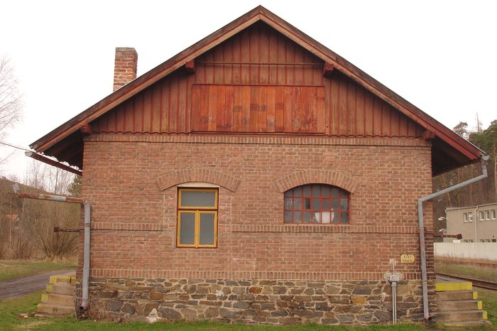

Ale,ale...Škoda,že jak jsme měli stavební setkání v Blansku,že nikdo nevyfotil skladiště a vodárnu.Podklad kartón a na to,že stavbičky byly jen pokusné,vypadaly jak živé.

ty podezdívkové kameny na rozích...,taky nic moc na první amatérský pohled..
jo, jo ta podezdívka je rychlokvas :(, ale trhat to nebudu, vždycky se budu dívat jen z jedné strany :D

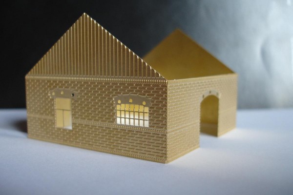

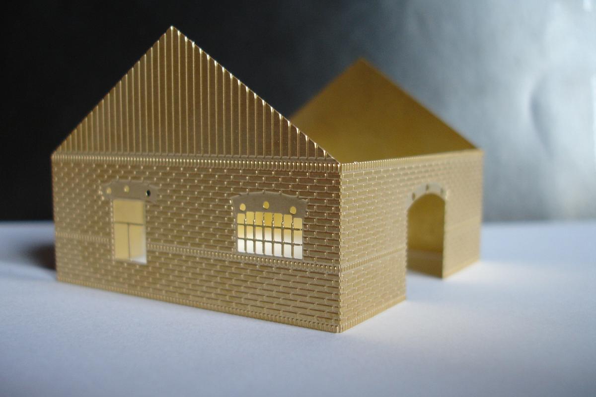

No kdyby se udělal kostra z lepenky klasickým způsobem a leptané obvodové stěny se na to přilepily, tak by to vypadalo dobře. Zřejmě by to pak byl nejlepší způsob, jak znázornit cihlovou stěnu. Ale uvažovat pouze s leptem je nesmyls, ať si říka kdo chce co chce. Vždyť alespoň okenní otvor a otvor vrat musí mít patrnou sílu stěny. Lepty nejsou všespásné...

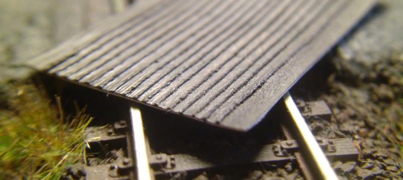

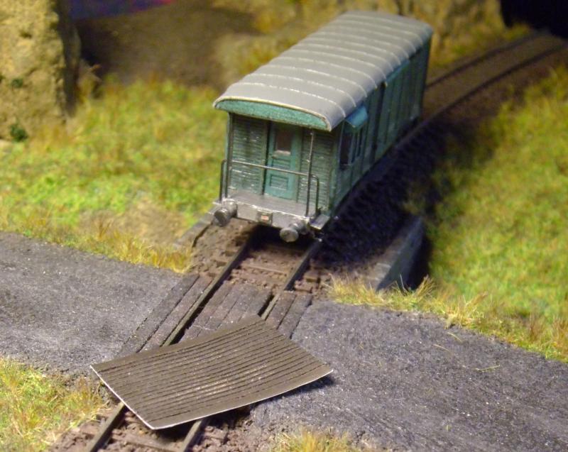

Ano, skutečná výkolejka se sklápí celá pod úroveň kolejnice. Toho chtěl Mirek dosáhnout i u stavebnice a tak udělal na výkolejce i koleji několik jinde nedokumentovaných úprav. Ty měly zajistit větší úhel odklopení a potom řešil, jak k výkolejce zapojit pohon.
Následně bylo Mirkovi zde na diskuzi vytčeno, že je odklopená výkolejka průjezdná i bez úprav. Takže demonstrativně postavil výkolejku přesně podle návodu, aby dokázal, že se opravdu celá nesklopí a projíždějící vozidla o ni prokazatelně zadrhávají. Vše dokumentoval, takže se vážení kritici mohou vyjádřit k tomu, kde udělal ve svém postupu chybu, nebo zda je chyba v konstrukci výkolejky.
