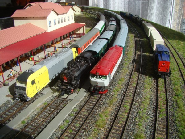

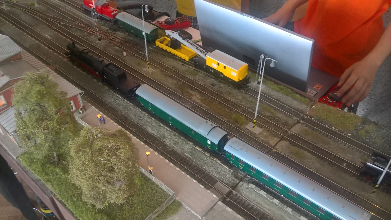

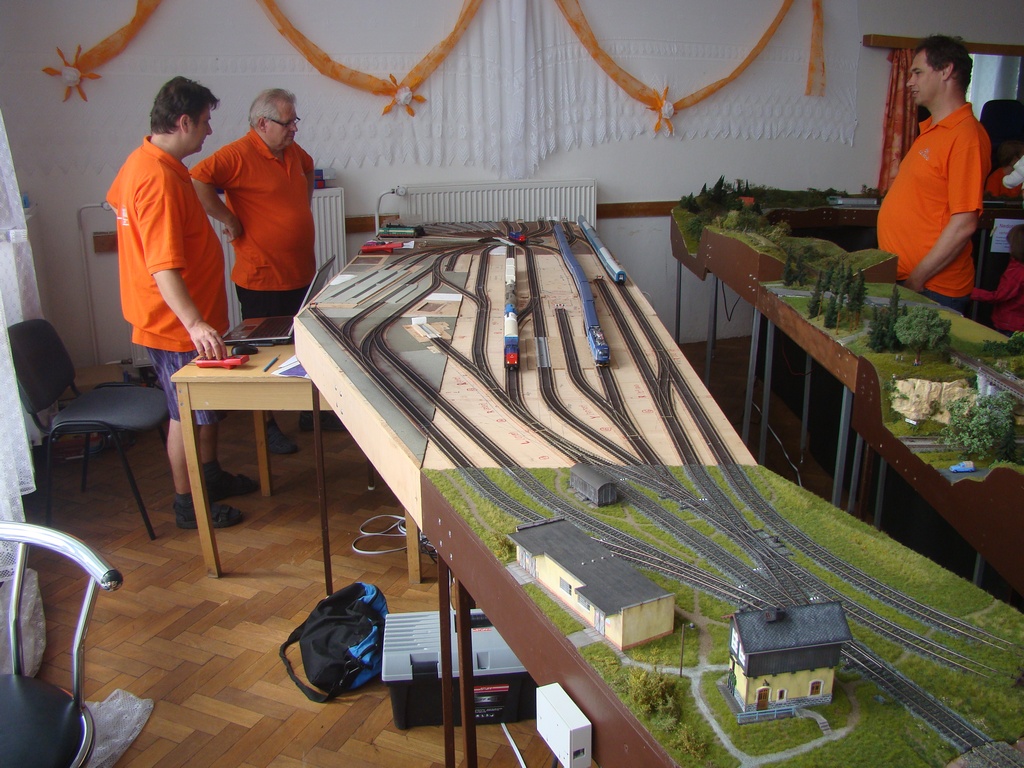

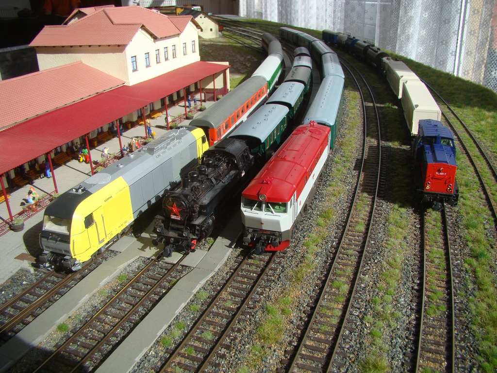

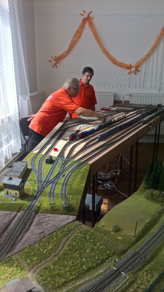

Ahoj kolegove. Parecek fotek z vystavy ze Bzence. Konecne se dostalo i na dlouho probirane depo kolegy Milana Marka. Trvalo to dlouho a jeste dlouho trvat bude nez se depo dostane do finale.

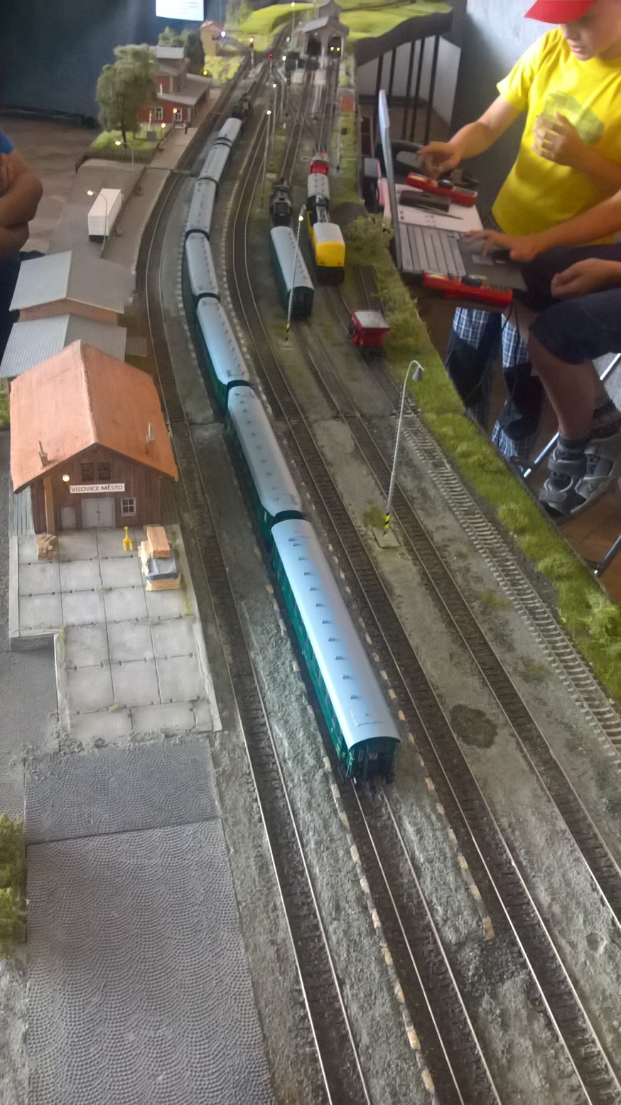

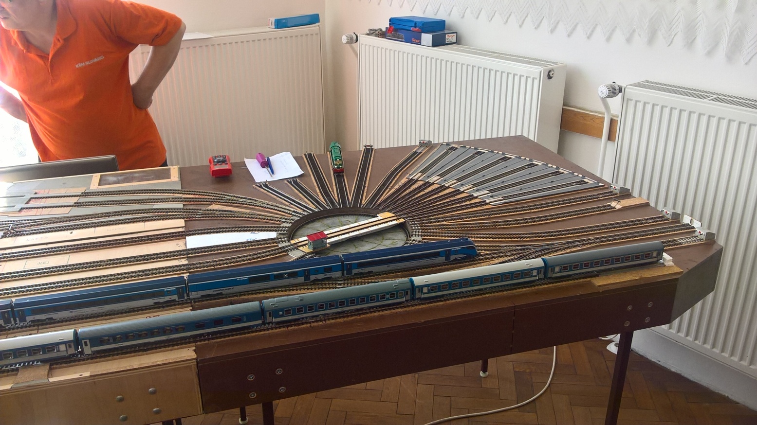

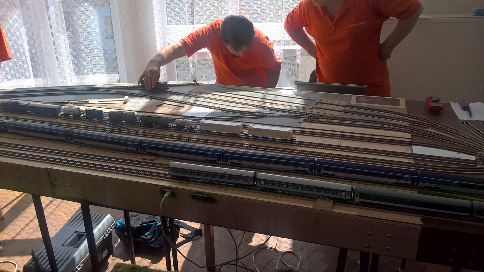

pár mobilovek

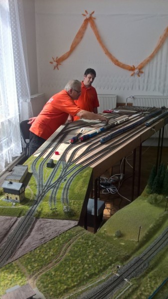

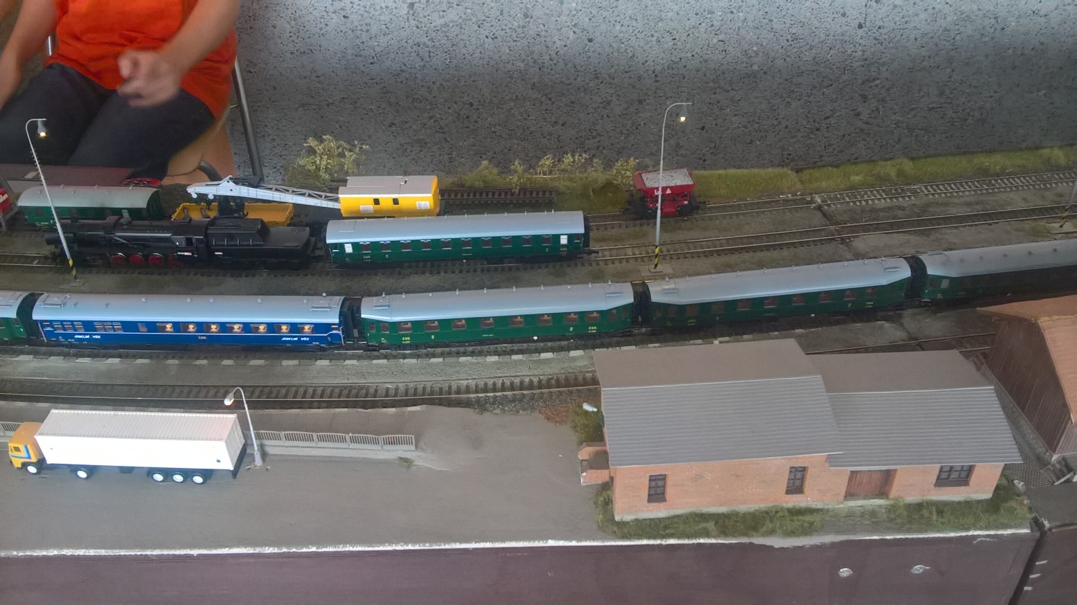

další tři

pěkné fotečky :wink: .Zdravím tvůrce.Bude v listopadu tohoto roku depo v Hluku :?:
Příspěvky: 12206
Re: MODULY SLOVÁCKO
Příspěvekod mlha » sob 13 srp, 2016 5:52 pm
Asi ne, půlka vexlí nesplňuje předepsané úhly a min. poloměry

Díky za fotky, alespoń něco vidím. Osobní návštěva výstavy mě nevyšla, pracovní víkend. Líbí se mě úsek s trafostanicí a hradlem na horní fotce. :)

mlha píše:Asi ne, půlka vexlí nesplňuje předepsané úhly a min. poloměry
Ahoj Milane,
definuj přesně a konkrétně.
Příspěvky: 12206
Re: MODULY SLOVÁCKO
Příspěvekod mlha » ned 14 srp, 2016 12:36 pm
2x třícestná Pilz a jeden Pilz angličan, ale je ještě jedna cesta, kterou projede hrboun s RP 25
Re: MODULY SLOVÁCKO
Příspěvekod milan ferdián » ned 14 srp, 2016 4:52 pm
mlha píše:2x třícestná Pilz a jeden Pilz angličan, ale je ještě jedna cesta, kterou projede hrboun s RP 25
Ahoj Milane,
tak co vlastně řešíte.Přece se nebude předělávat lokomotivní depo kvůli jedné mašině :mrgreen: .
Příspěvky: 12206
Re: MODULY SLOVÁCKO
Příspěvekod cipisekmp » ned 14 srp, 2016 6:22 pm
Ahoj Milane. My jsme na setkani neresili ani prujezd konkretni lokomotivy ale spis to, jaky ma byt min radius na vyhybkach. Tusim bylo nekde psano R1000? Nam slo o to, aby nas na setkani stim depem vubec pustili kvuli tomu malemu radiusu. I nas anglican co mam v Raholci tu podminku R 1000 nesplnuje a na setkani snim problem nebyl, resp. jestli byl tak me o nem nikdo nic nerekl. Ten anglican v depu ma tusim R 550 rikal autor depa MM2 a tak nevime jestli to bude nekomu vadit ci nikoliv.
Cipisekmp.
Příspěvky: 1663
Re: MODULY SLOVÁCKO
Příspěvekod mlha » ned 14 srp, 2016 6:56 pm
cipísu, skryťáky k točně taky nemají předepsané rádiusy obloků
Re: MODULY SLOVÁCKO
Příspěvekod Mcx » ned 14 srp, 2016 7:19 pm
No, minimální poloměry jsou "předepsány" vždy. My vycházíme z technického minima R 600 mm jak pro vozidla, tak pro pro kolej s dalšími omezeními - protisměrných oblouků..... Ale problém vyhýbek Pilz je mimo poloměru i v srdcovce a přídržnicích, prostě s dvojkolím s okolkem 0,6 mm, tedy tzv. RP25 se to nemá zcela rádo. Ale vyměnit 3 vyhýbky Pilz za PECO to je práce max. na měsíc.
Mcx
Příspěvky: 2856
Re: MODULY SLOVÁCKO
Příspěvekod Vaclav86cz » ned 14 srp, 2016 8:52 pm
Tak ono je to zase pro změnu depo a v něm nejezdíš 40 km/h, ale většinou 5 km/h místy 10 km/h (podle předpisu, realitu raději neřeším...)
Je plno míst, kde prostě ty oblouky jsou malé a protisměrné a tak to je. Jen v Horních Heršpicích mě napadá tak 10 míst, kde průjezd se šlechtičnou rychleji než 5 hrozí vykolejením...A Maloměřice na tom nejsou o moc lépe (to jsou depa co alespoň trochu lépe znám...).
Třeba Depo co má Jirka Čekan je položeno na code 100 a na pilzových vyhybkách a taky to funguje :-D
On je spíše problém s protisměrnými oblouky a s poloměrem na vyhybce pod 700mm. Z jedné diskuze jen vytáhnu to, že třeba velké parní lokomotivy mají už problém průjezdu na takto malých vyhybkách... Ještě k tomu, když je to na RP25, tak si to o vypadnutí prostě říká... Ale je třeba to vyzkoušet a pak buděš vědět, zda-li se to dá, nebo ne...
