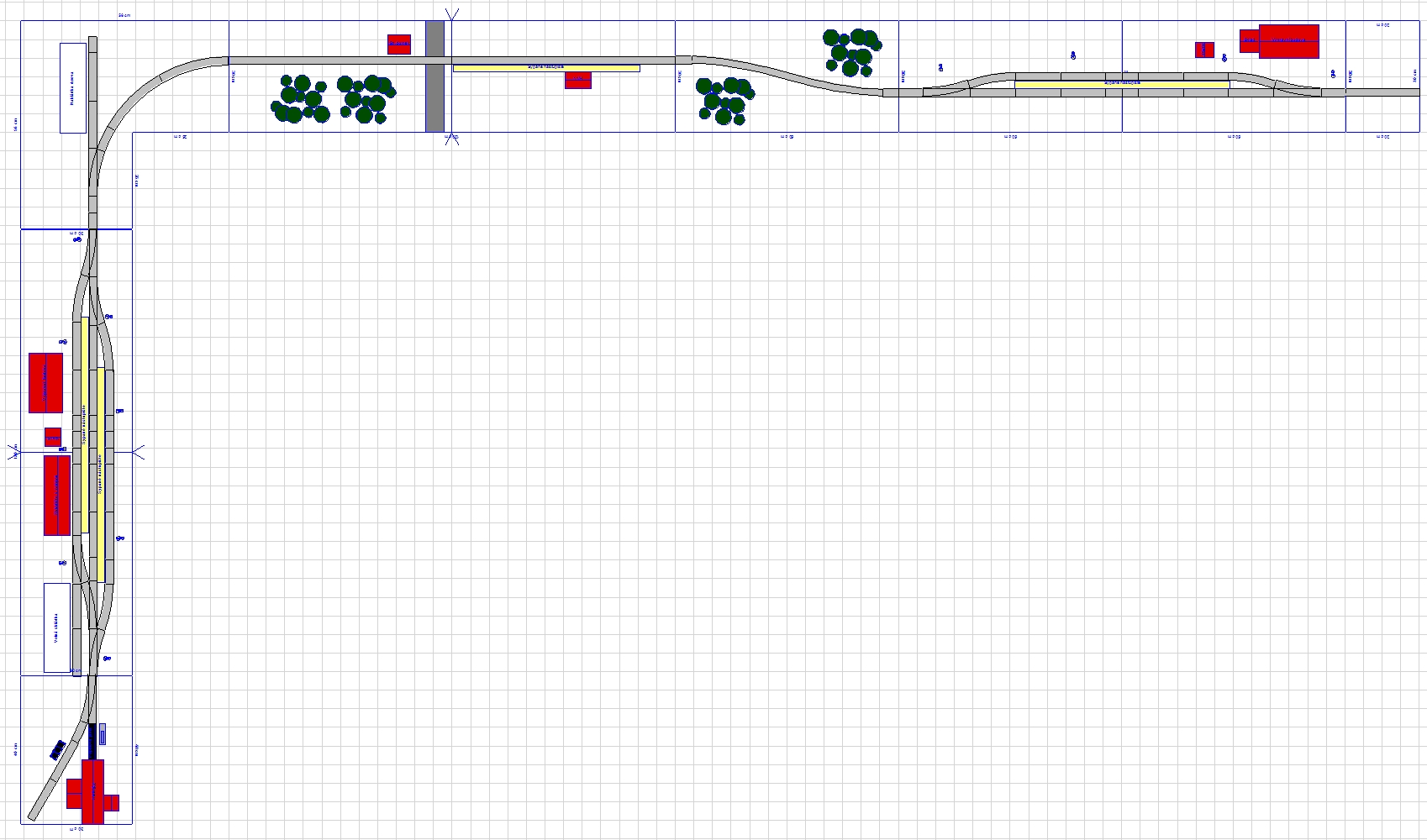

A zde je ukázka layoutu modulů umístěných trvale na polici nad postelí.
MDM Layout police

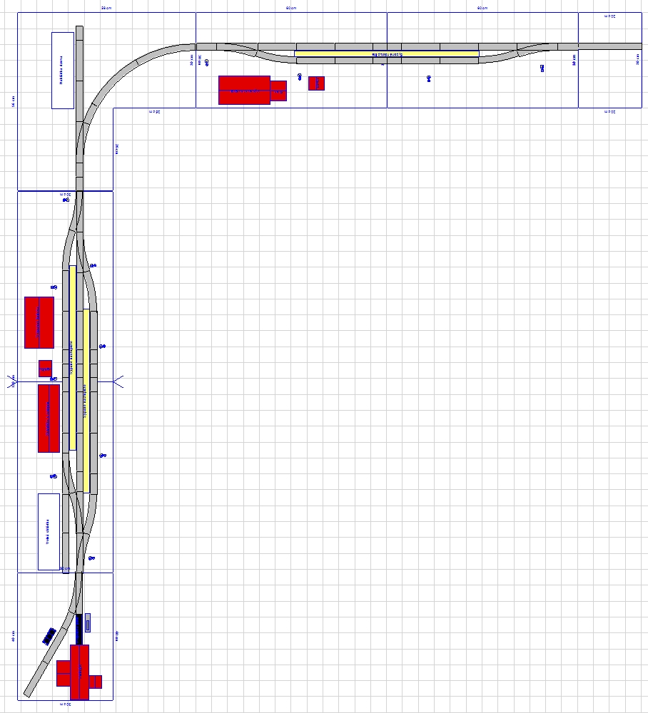

A zde přikládám ukázku varianty layoutu, který by se z modulů dal postavit u mne doma v pokoji. Samozřejmě ne natrvalo.
MDM Layout 1

Promiňte, jsem železniční laik a rád bych si udělal jasno, jak se k rohovému modelu s vlečkou má chovat.
Kde v tomto případě napojení vlečky musí být:
a) lichoběžníková tabulka?
b) případně vjezdové návěstidlo?
Je takto připojená vlečka v obvodě stanice?
Děkuji za odpověď

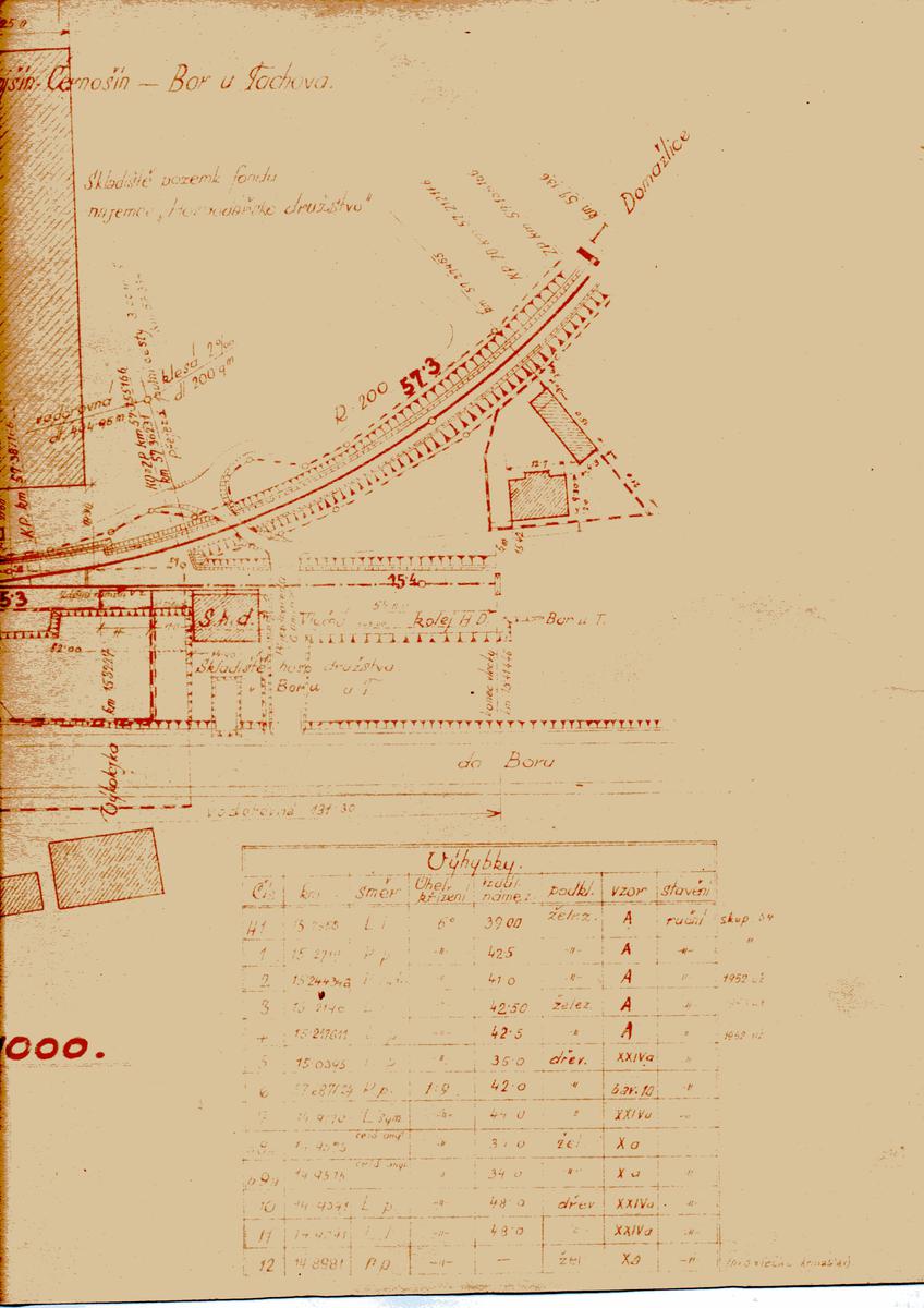

Příspěvekod milan ferdián » čtv 03 bře, 2016 10:17 am
dino píše:Promiňte, jsem železniční laik a rád bych si udělal jasno, jak se k rohovému modelu s vlečkou má chovat.
Děkuji za odpověď
Laik nejsi,kecáš :wink: .Lichoběžníková nebo vjezdové návěstidlo samozřejmě bude v případě kolegy MkTT před výhybkou vlečky.Zde je zmiňovaný případ u stanice Bor.
Příspěvky: 12200
Re: M.D.M. alias Mirkova Domácí Modulovka
Příspěvekod Morris Zapp » stř 09 bře, 2016 2:00 pm
Zase tak úplně samozřejmé to není: v takových Plaňanech je vjezdové návěstidlo od Bošic postaveno úchylně těsně za odbočnou výhybkou (dnes již bývalé) vlečky - takže vlečka je již na širé trati. Viz https://mapy.cz/s/uH35. I když pravdou je, že ta vlečka je obráceně, obsluha by potřebovala ještě nějaký prostor mezi hrotem výhybky a označníkem, takže to návěstidlo by bylo bývalo vyšlo moc daleko - a tam už zase byly další vlečky...
Pro nás modeláře, co jezdíme podle jízdního řádu, má tohle řešení jeden půvab: taková vlečka na širé trati už se neobsluhuje posunem, nýbrž vlečkovým vlakem, takže si pro něj můžeme natáhnout čáru a vytisknout TJŘ :wink:

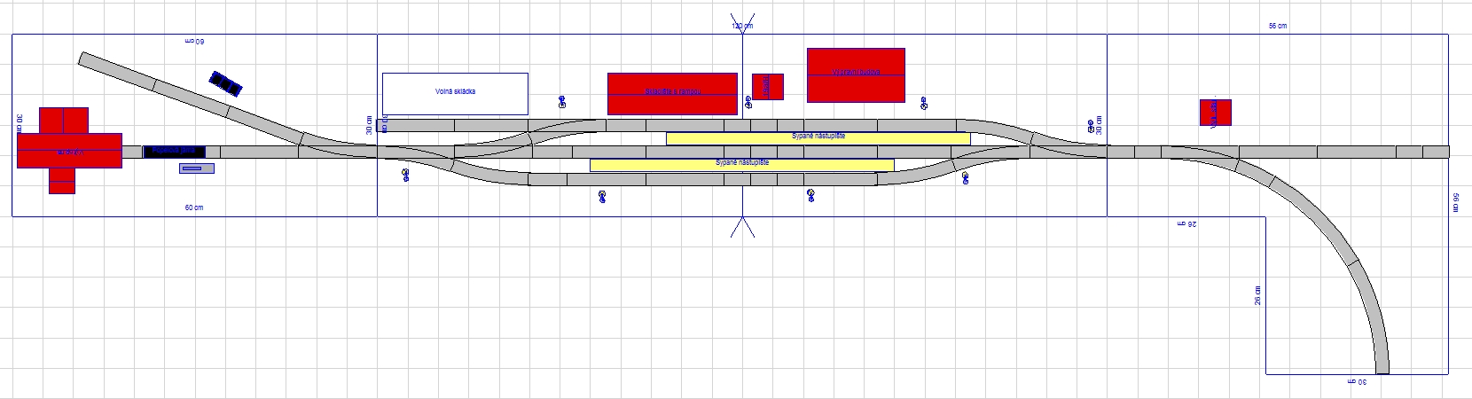

Malá aktualizace:
- Přestěhoval jsem nábytek, díky čemuž budu se mi zvětšilo místo na moduly. Mohl jsem tedy prodloužit segment s výtopnou ze 40 na 60 cm. Také bude možné případně vložit do nádraží střední díl s rovnými kolejemi a prodloužit staniční koleje.
- začal jsem lepit podloží na moduly a lepit koleje. Bohužel jsem zjistil, že pryžové desky Gumex o tloušťce 3mm jsou o něco silnější a protože lepím dvě na sebe, tak mi to dělá problémy na čelech modulů - podloží je výše než čelo modulu. Nahradím je tedy u dalších modulů 3 mm korkovými deskami.
Níže přikládám poslední verzi plánku "malé stanice", které teď stavím.
MDM Malá stanice

Příspěvekod Bezmozek » sob 30 črc, 2016 7:48 pm
Hezky pěkně, ale přimlouval bych se za prohození výhybek na pravém zhlaví. Takhle máš symetricky všechny koleje stejně dlouhý, po přehození by dolní kolej byla o výhybku delší a na stejnym prostoru vykřižuješ delší vlak. A krátká kolej na motorák nebo Mn postačí :wink:

Příspěvekod MkTT » ned 18 zář, 2016 4:07 pm
Bezmozek píše:Hezky pěkně, ale přimlouval bych se za prohození výhybek na pravém zhlaví. Takhle máš symetricky všechny koleje stejně dlouhý, po přehození by dolní kolej byla o výhybku delší a na stejnym prostoru vykřižuješ delší vlak. A krátká kolej na motorák nebo Mn postačí :wink:
Tak jsem to měl uděláno v návrhu dříve, ale bylo mi doporučeno změnit plán a prodloužit manipulační kolej. Koleje stanice ještě přilepené nemám, takže popřemýšlím, jakou verzi použít. Už teď je ale jisté, že mezi oba segmenty stanice vložím třetí segment o délce 30 cm, kterým si prodloužím staniční koleje. Místo na něj po přestěhování nábytku mám.

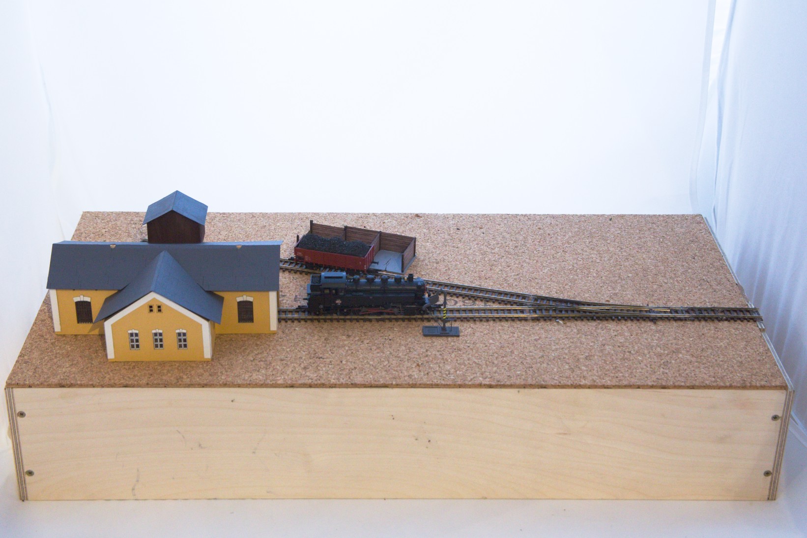

Příspěvekod MkTT » ned 18 zář, 2016 4:14 pm
Mírný pokrok v mezích zákona: vyměnil jsem druhou vrstvu gumy i na posledním modulu za korek. Začal jsem také lepit koleje. Zatím je přilepená jen rovná kolej na kraji modulu a vyvrtány otvory pro dráty k výhybce. Zbytek kolejí je položen jen pro představu. Později je vyměním za flexi koleje a přilepím je až po zabudování popelové a prohlížecí jámy. Výtopna ještě není dokončená, chybí přilepit střecha, vrata, některé prvky na fasádu, komíny a udělat vnitřní osvětlení. Nejsem si také jistý, jestli skládka uhlí není k takovéto výtopně příliš velká.
Příspěvekod milan ferdián » ned 18 zář, 2016 5:04 pm
MkTT píše:Nejsem si také jistý, jestli skládka uhlí není k takovéto výtopně příliš velká.
Mirku,klidně může být dvakrát větší.Povinná týdenní zásoba uhlí zabere dost místa.

Příspěvekod Vaclav86cz » ned 18 zář, 2016 8:02 pm
Hlavně nezapomeň na popelovou, nebo prohlížecí jámu... Do přidělaných kolejí se to fakt blbě sochá... To mě věř :-)

Příspěvekod MkTT » ned 18 zář, 2016 8:27 pm
Vaclav86cz píše:Hlavně nezapomeň na popelovou, nebo prohlížecí jámu... Do přidělaných kolejí se to fakt blbě sochá... To mě věř :-)
To věřím :D. Zkouším obě vyrobit z prohlížecí jámy od Auhagenu, ale těm českým betonovým se to moc nepodobá. Leptaná od Třmínka je zase pro mne moc velká. V přepočtu je dlouhá 21 metrů a u výtopny v Mikulášovicích, jež je pro můj model inspirací, byla popelová jáma dlouhá jen 9 metrů. Asi někam zajdu koupit silný karton a vyřežu popelovou jámu z něj. Prohlížecí ve výtopně nechám od Auhagenu, tam moc vidět nebude.
