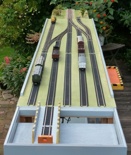

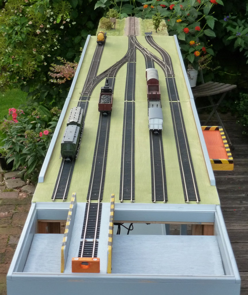

Tento typ skryťáku,který patří do mini lze uplatnit prodloužením i u klasického skryťáku v modulech.Posuvna je jednoduchá a pohybuje se ručním posouváním v "L" hliníkových lištách.Více opět na MiniMaxu.

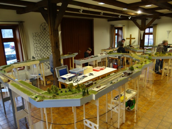

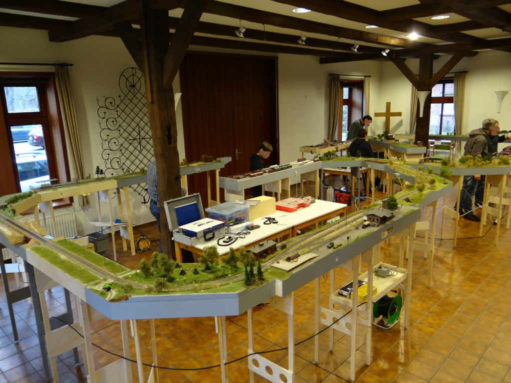

Na stránkách "OSTRAMA" byly prezentovány snímky kombinace klasických modulů s domácími.Hodně se psalo a mluvilo,že představa setkání s domácími moduly je nemyslitelná.Kupodivu takové setkání se konají.Jedno bude 19. a 20.září 2015 v Buxtehude/Německo.10 mini stanic + cca 50 traťových minimodulů.Doprovodní foto je z loňského setkání.
Prosím Vás,vše co se zde popisuje nemá za úkol konkurovat klasickým modulům,které známe,ale mohou být nebo jsou vhodným doplněním layoutu.Především slouží k inspiraci pro ty co se nechtějí vzdát myšlence "Moduly",ale musí díky prostorovým,přepravním a jiným překážkám,své přání reálně uskromnit.Jak jistě víte ve III.díle byly nabídnuté jak ministanice dle reálných českých předloh,tak i traťové minimoduly.Není problém pro větší měřítka,návrhy přepočítat do svých modelových velikostí.

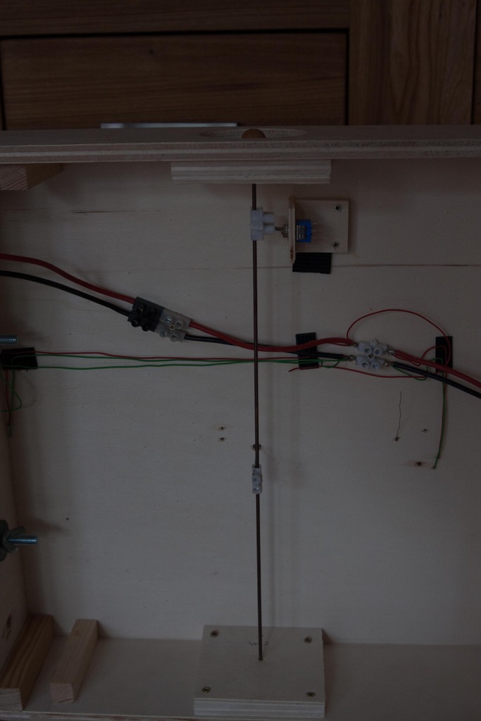

Ti co nemají rádi pro příslušenství DCC a atd.,tak zde je jednoduché přestavování výhybek ručně.Nahoře přepínač polarity srdcovky a uprostřed táhlo.
