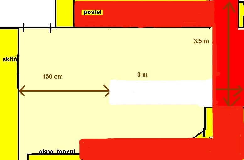

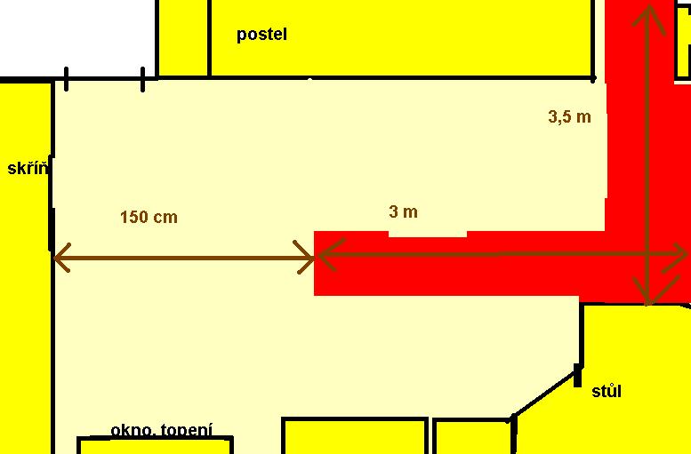

miroslav lengyel píše:Aha,takže ty nemáš prázdnou místnost,ale obestavěnou nábytkem. :D No pak bych zcela jistě využil to místo kde je ten původní panel k uskladnění těch modulů.Škoda,že je v rohu ten stůl,jinak by se dalo udělat kolejište kolem zdi od původního panelu přes roh až k těm žlutým skříňkám u topení.
Ten stůl mě také štve. :x Původně jsem ho chtěl vysunout trochu do prostoru, abych to k těm skříňkám mohl vyvést, takže mohla vzniknout modulovka až od topení po tu postel. To ale pak vypadalo, že se stěhuji, protože ten stůl je rohový :lol:

milan ferdián píše:A proč ten stůl právě nevyužiješ :?: Zde jde krásně vidět prostor pro segmentovku had,aniž bych zastavoval vnitřní prostor místnosti.
Omlouvám se, ale asi jsem špatně pochopil :oops: , o který prostor se jedná - ten, kde je teď původní panel a vzadu mezi postelí a topením :?:

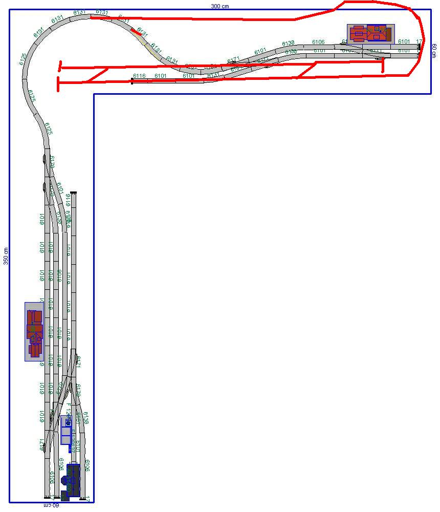

Kolega Míra Lengyel mi poslal návrh z wintracku:
http://lengy.rajce.idnes.cz/plan_kolejiste/
Za to mu patří velký dík. Líbí se mi kolejové plány stanic. Pravda je, že mezistaniční úsek je dost krátký, ale už mám vymyšleno, jak ho prodloužím.

Příspěvekod ToVa » sob 17 zář, 2011 7:43 am
A tady je umístnění do pokoje:
Zajímá mě Váš názor. :roll:

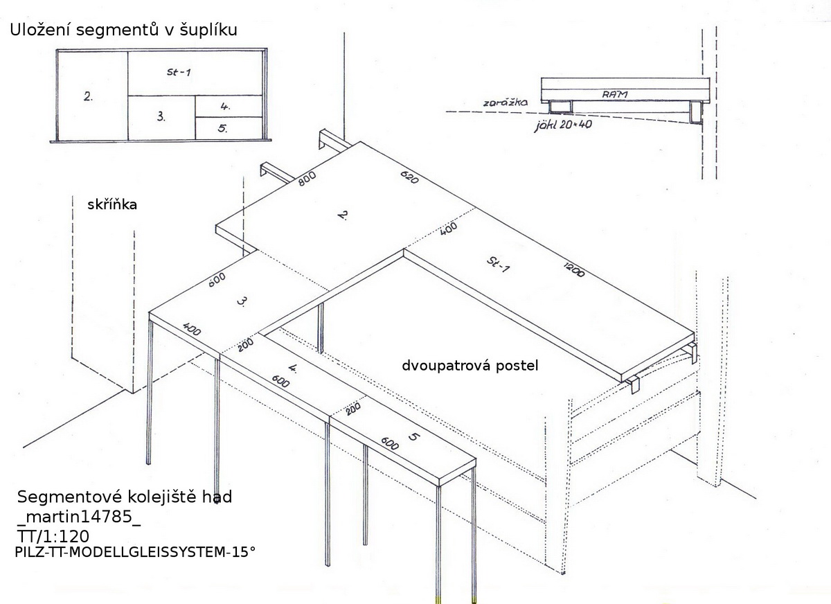

Příspěvekod milan ferdián » sob 17 zář, 2011 9:10 am
Já nepíší,že by jsi měl odstranit stůl,postel,skříňky.Základní rovina pro rámy modulů,výška stolu a od toho se vyvíjí vše.Viz příklad.
Kopie - martin_001.jpg (168.14 KiB) Zobrazeno 7262 krát

ToVa píše:Kolega Míra Lengyel mi poslal návrh z wintracku:
Mě není třeba chválit neb není za co :D byl to jen takový situační plán,abys pochopil jak jsem to myslel s provozem mezi dvěma koncovými stanicemi. :lol:
Na plánky stanic zejména českých jsou zde na fóru jiní borci. :wink:

milan ferdián píše:Já nepíší,že by jsi měl odstranit stůl,postel,skříňky.Základní rovina pro rámy modulů,výška stolu a od toho se vyvíjí vše.Viz příklad.
Zajímavé. :)
Výška stolu - 80 cm, zkosená zeď nad stolem ve výšce 100 cm.
