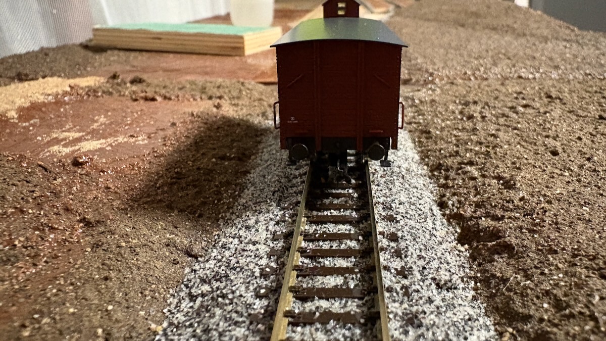

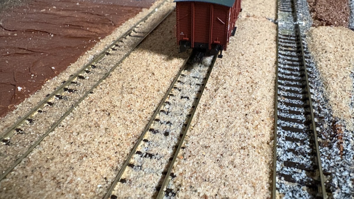

Tak abych vás nenapínal. jsem fakt nedočkavej, tak testuju. A postupně přidávám. Jo a koupil jsem si štěrkovačku @Ladiz. :roll:
možná připomínka trochy reálií. Trať postavena 1901-1902. Já se snažím být někde kolem 1925. Tedy stále čisto, upraveno, žádný plevel. atp. Ale už budou stromky v zahradě, tráva okolo stanice, atp.
Mimo jiné jsme řešili nápisy na stanici. v JŘ z roku 1938 je jméno stanice stále jen Herrnwalde. K českému pojmenování obce došlo až zákonem v roce 1947.
takže aktuální stav štěrkování na mém Herrnwalde jest zde. (PaMi můžeme v Týnci, ale už to bude s křížkem po stavbě)
trať:
nástupiště pískový mlat:

Zapískovaná/mlat je je 1 a 3. Mezi 1 a 2 je v okamžiku fotografie už pouze štěrk. Ale podle diskuzí počítám, že nějak slušně pochozí musela být celá pláň stanice, tedy já plánuji dát "pískový mlat" po celé pochozí ploše pozemku stanice.

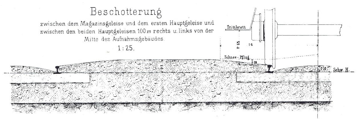

ještě k profilu pískového nástupiště... písek mezi hlavy kolejí v reálu takto
tak se tomu snažím přiblížit co to jde
ale tak jemnej prach, aby to byl opravdu mlat, fakt nemám.... :cry:

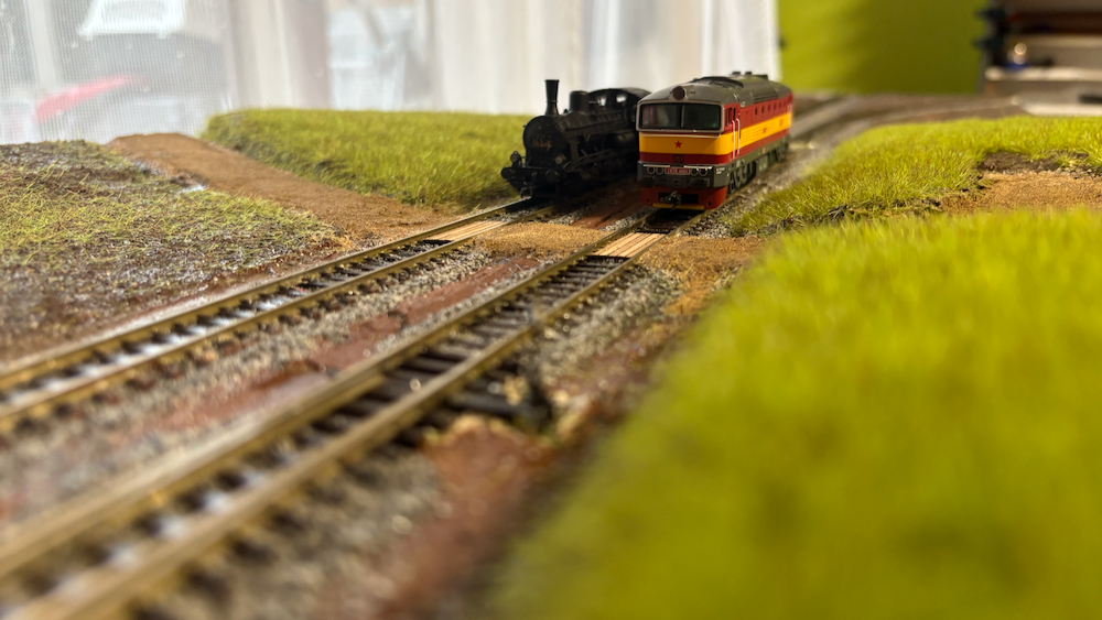

Příspěvekod HonzaV » pát 10 říj, 2025 7:33 pm
Setkání v Týnci bylo Legen-počkéj-dární!!!
Herrnwalde mělo takovej provoz, jako nikdy v historii. řekl bych, že obstálo s grácií. děkuji všem dispečerům, kteří se zde střídali.
abych do příště zase něco vylepšil, pracuji na ovládacím panelu. aktuálně je už v provozu obsazení kolejí červenou sadou diod - elektrika i programovování MGP.
Postavení výměn žlutou sadou diod, elektrika done, programování čeká.

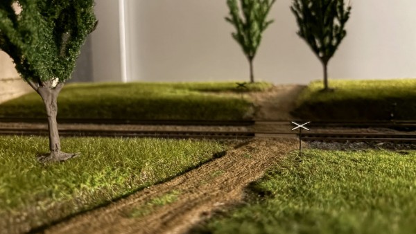

Příspěvekod HonzaV » úte 20 led, 2026 10:42 pm
Tak kdo našel chybu na foto z minulého příspěvku? přiznejte se v SZ.

Příspěvekod Zippich » úte 20 led, 2026 11:12 pm
To víš, Honzo, možná že by nějaký hnidopich i něco našel, ale jistě si řekl, jak je to psáno v Janově evangeliu, tuším osmé kapitole: „Kdos nikdy neumístil návěstidlo na opačnou stranu, hoď první kamenem“, nebo něco v tom smyslu… :-) Máš to pěkné a těším se, že posílíš druhoepocháře v provozu…
Zippich
Příspěvky: 463
Bydliště: Českolipsko
Re: Dopravna Panský TT - Herrnwalde k roku 1927
Příspěvekod Ivan » stř 21 led, 2026 6:36 am
No jasně, řídiči se budou hodně divit, až narazí na dznou kolej :mrgreen:
