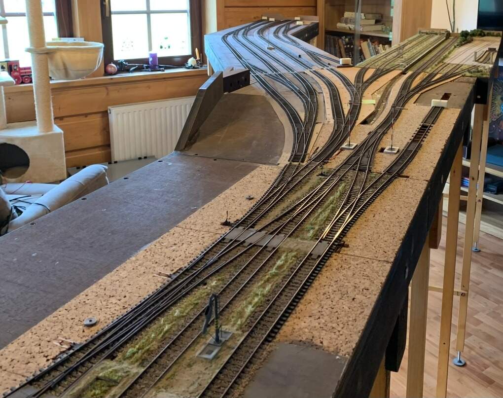

no nedělám pod tlakem úplně rád, ale občas to pomáhá. Během týdne skončila doba styrodurová, zrezly kolejnice a traťovka dodělala traťový svršek.
Malé šachty jsou na sloupy elektrického vedení.

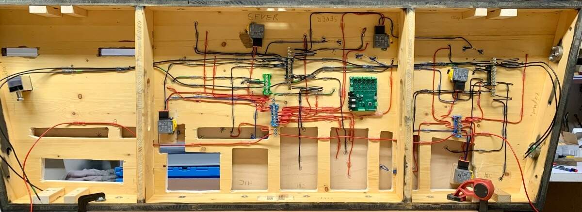

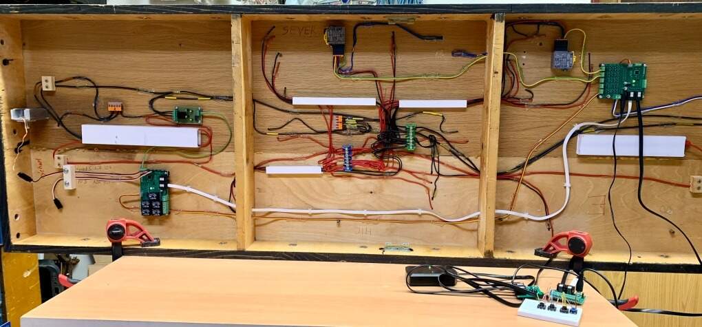

Před zhruba třemi týdny jsem se podobně jako Milan “ponořil” pod moduly a začal opravdu pracovat na elektroinstalaci Kvítečkova. Po necelém týdnu byl první modul z větší části zadrátován.
Zbývá natahat dráty od řídící desky Moelehem k přestavníkům a v levé části ještě přibude servodekodér pro předvěst a vrata remízy.

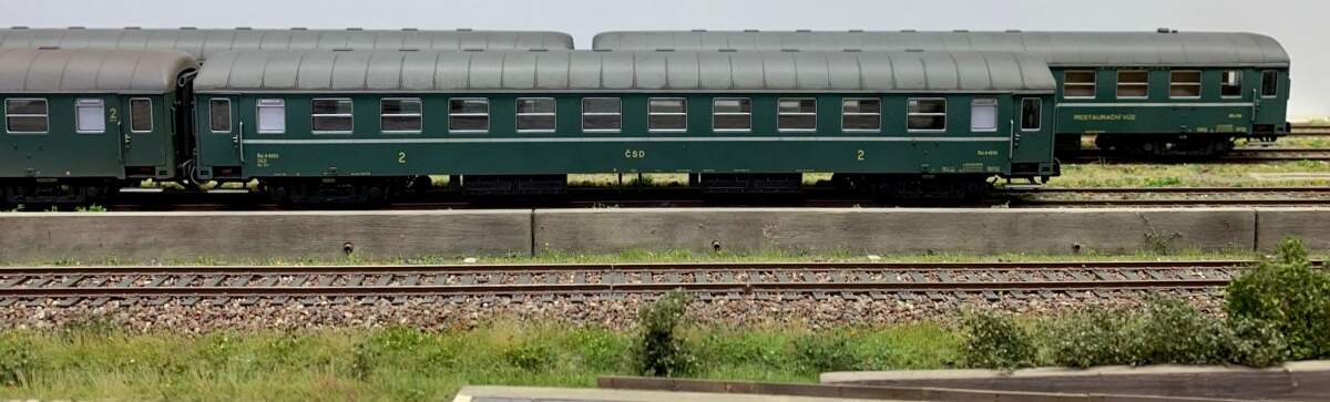

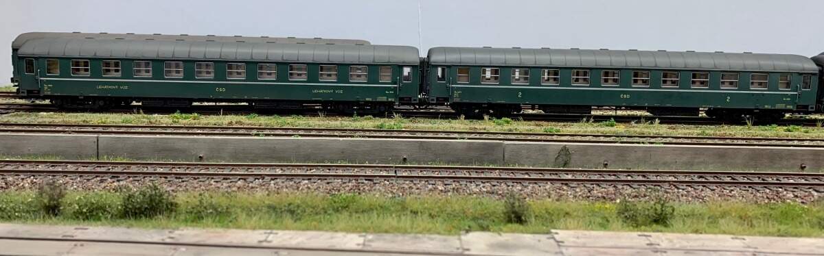

Před čtrnácti dny jsem přerušil práce na Kvítečkově a s kamarády z Olomouce se věnoval chvíli patinování vozidel. Po dodělání doma (přezutí na RP25 a krajní nápravy vždy s odporem 16k) a pár dalších drobností je 5 rychlíkových vozů vyrobených na přelomu padesátých a šedesátých let připraveno k provozu. Čtyři z nich se těší do Vratimova. Ten pátý až do Milevska, protože má dlouhé číslo.
Na fotkách níže stojí na odstavných kolejích v Kvítečkově.
Vozy jsem uklidil a zanořil se pod tento modul. Rozebral jsem provizorní zapojení srdcovek a jdu montovat přestavníky a ovládací elektroniku MGP.

Příspěvekod MartinK » ned 26 bře, 2023 9:09 pm
Když jsem měl modul s vjezdem a odstavnými kolejemi vytažený, tak jsem se pustil do rekonstrukce jeho elektroinstalace. Dnes je hotovo. Naistalovány přestavníky MP5, komponenty MGP a detekční obvody pro traťovou kolej. Vše zapojeno a s provizorního ovládání (nepájivé pole a jeden MGP panel dekodér) jde vše ovládat. Výhybky a vjezdové návěstidlo a předvěst, která ale bude na návěstním modulu. Časem ještě přibudou dvě serva na ovládání vrat vlečky PHM a možná někdy osvětlení.
Tak, ještě zbývá 5 dalších dílů.

Příspěvekod MartinK » úte 13 čer, 2023 9:42 pm

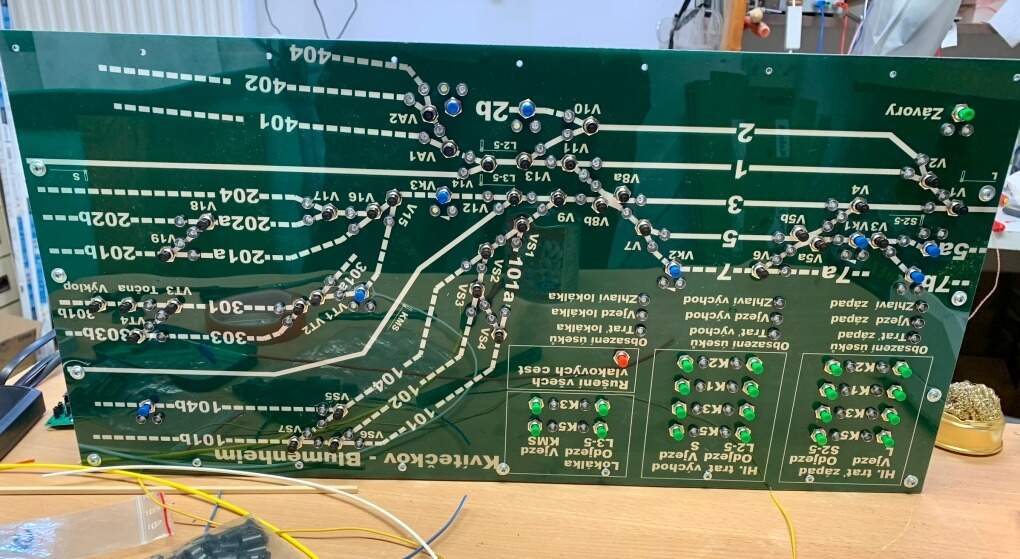

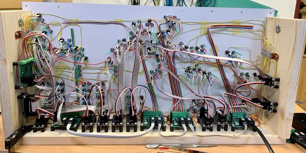

Den před setkáním v Milevsku jsem konečně dokončil zapojení nového ovládacího pultu a pro vyzkoušení postavil celý Kvítečkov z obyváku přes halu až do jídelny. Pak jsem programoval základní funkce – tlačítka pro přehazování výhybek a stavění návěstidel. A pak ve středu rovnou balil a nakládal do auta.
Pouzity jsou komponenty Mollehem http://mollehem.se/index.php/en/
