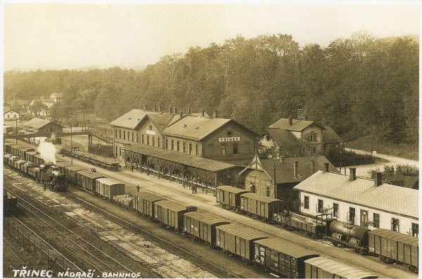

V roce 1871 byla dovedená do Třince Košicko Bohumínská dráha, KBD. V roce 1872 bylo z provozněno Třinecké nádraží.
Na základě této skutečnosti byla postavena vlečka do pivovaru a smaltovny.Po vlečce bylo dopravováno uhlí z Karvinských dolů.Uhli bylo pro varnu pivovaru a kotelnu smaltovny.Slad byl dopravován po železnici až z Vídně. Vedle pivovaru a smaltovny nacházely se sklady s pivem a výrobkami smaltovny.

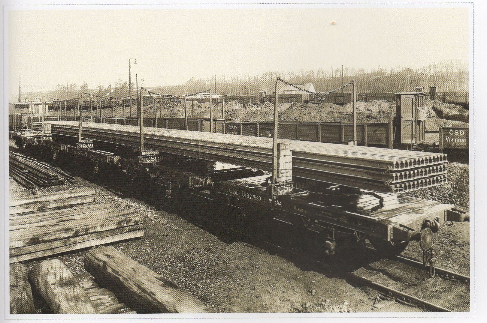

Pivovar vlastnil svou parní lokomotivu T3. Tuto lokomotivu postavil v roce 1898 pán Henschel v Kasselu pro Schlesische Brauerei JOHAN na základě objednávky pana Johana Granie von Konske pod výrobním čísle 4938.
Lokomotiva posunovala jak pro Třinecké železárny tak i pro smaltovnu.

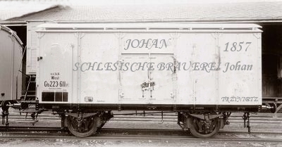

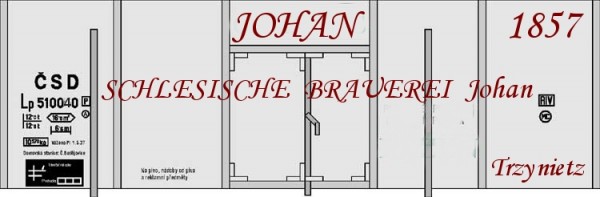

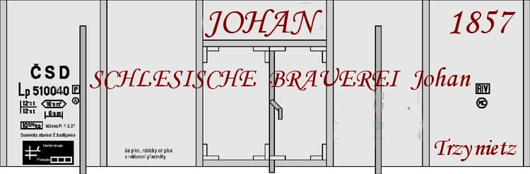

Pivovar Johan vlastnil taky chladící vagóny.Chladící vagóny vyrobila vagónka Studénka v roce 1900 a to v počtu 15 kusu.
Johan orig. 3.jpg (56.22 KiB) Zobrazeno 6739 krát
Pivovar Johan vyvážel pivo, hlavně do Saska a dolního Pruska.

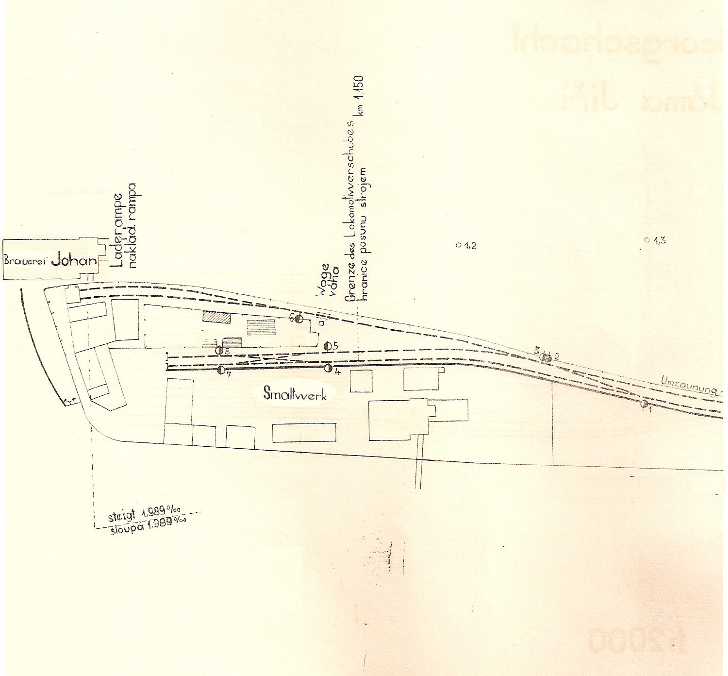

Nalezl jsem úplně náhodou vzácný plán kolejiště pivovaru JOHAN stojící vedle smaltovny v Třinci. Počet pivovarský vozů mě udivil, pivo bylo asi velmi žádané, předpokládejme že polovina vozu byla dispozičně v jiných stanicích.
-m-
edit
Je to fantazie co všechno archívy ukrývají, existují i stavební plány pivovaru JOHAN. Vivat :!: :mrgreen: :wink:

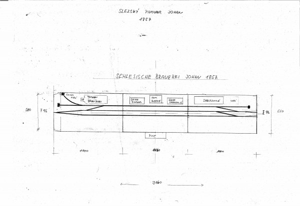

Ano našel jsi správné historické nákresy.
Problem je že to musím upravit pro modul.
Konečně jsme zase u tématu.

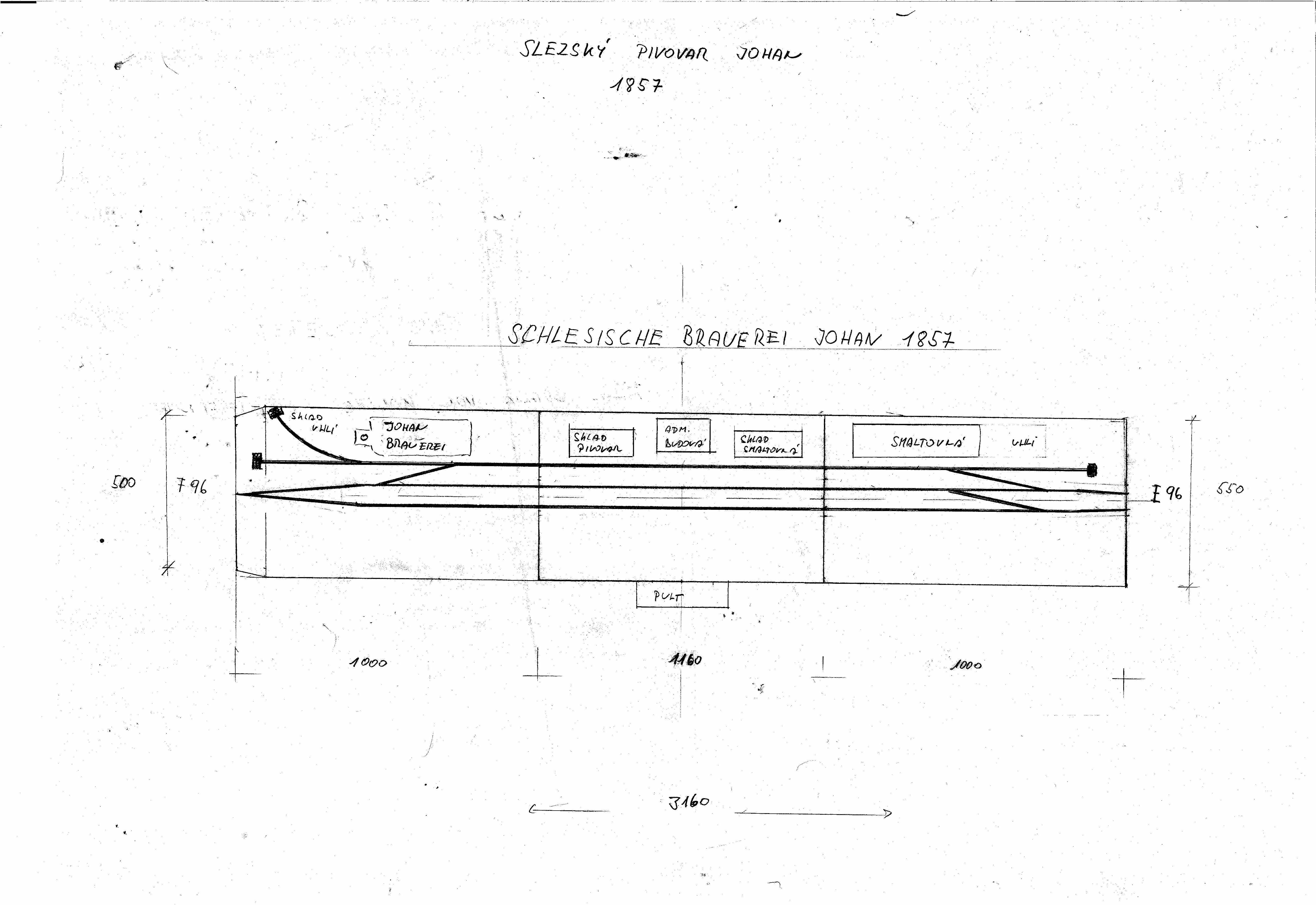

Pivovar JOHAN musí navazovat na stanici Dobra .Má svůj ovládací pult.
Tak nějak jsem to vymyslel.

Tady je skutečnost zkrácena verze.

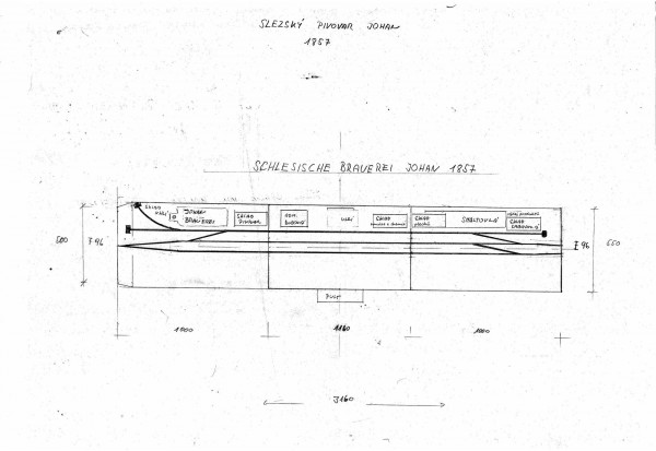

Příspěvekod milan ferdián » stř 27 kvě, 2020 7:04 am
Wow, kolejiště je už hotovo? Jsi rychlík. Umístění budov. Ano pivovar svými rozměry 415 x 140 x 300 musí být na jednom z dílu modulu. Sklad pivovaru bych posunul doleva ,co nejblíže k pivovaru. Administrativní budova, rozumím majiteli, že tím ušetří kancelářské prostory pro oba podniky, no nevím, nevím. Smaltovnu co nejdál napravo, jestli se nepletu vydává ze svých míst nezapomenutelnou vůni, já bych sklad uhlí se smaltovnou přehodil. Doporučuji oddělit zděným plotem pivovar se smaltovnou. Nevím jak by majitel ve smaltovně toleroval věčně nalité dělníky v práci. V jednom filmu jsem viděl postup výroby ve smaltovně, neměla by býti přečerpávačka ohledně emulze?
-m-
Re: H0 moduly-veteran
Příspěvekod milan ferdián » stř 27 kvě, 2020 8:52 am
Trochu jsem si hrál s umístěním budov a ploch. Z mé strany jen doporučení, není to dogma.
-m-

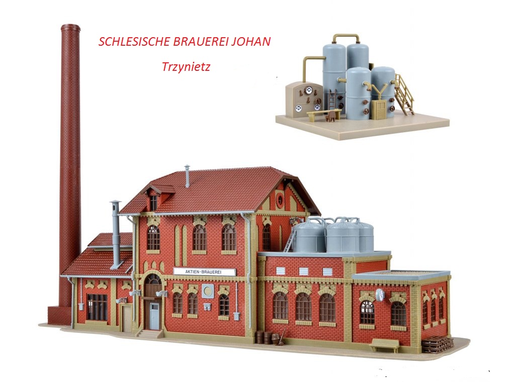

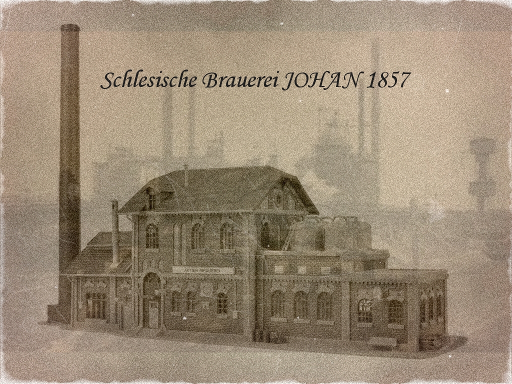

Pivovar už je na cestě je to stavebnice od Volmera 45609.
pak nějaké hezké dobové sklady no a smaltovna.
