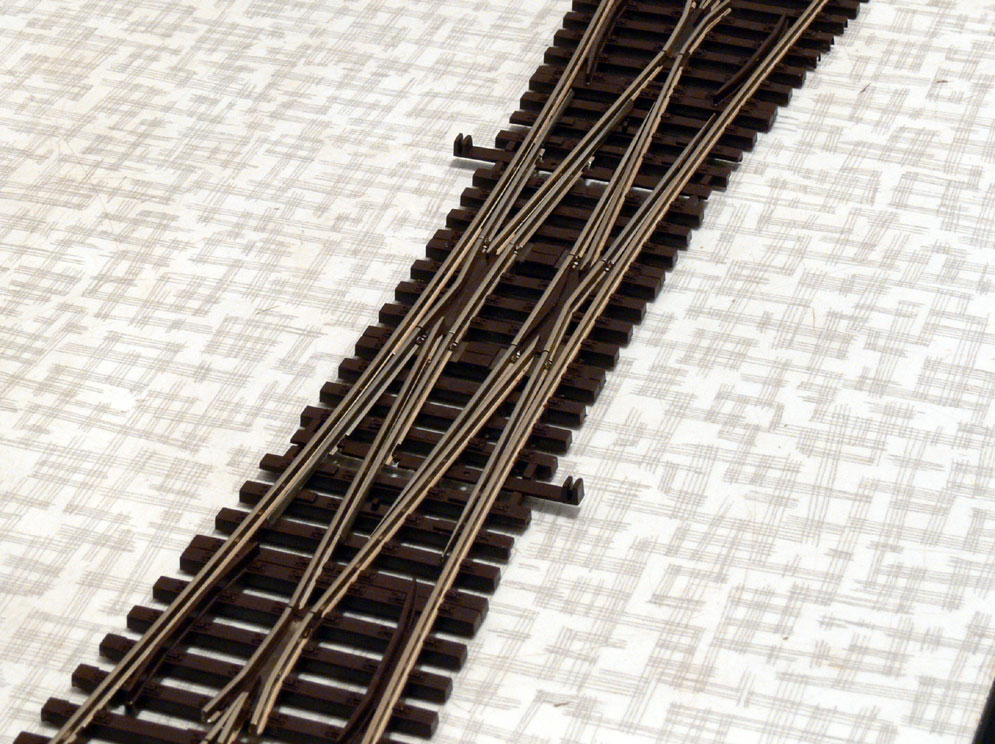

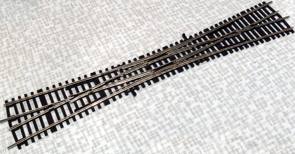

V začátku je rekonstrukce skryté Hanušovice. Bude vložen další díl 1000 mm, stanice tedy bude složena z 5 dílů. Zcela bude rekonstruováno zhlaví, vyměněny všechny výhybky na zhlaví, za PECO s poloměrem v odbočné větvi 914 mm, ale mimo trojcestnou výhybku vznikla ve zhlaví z důvodu zdvojkolejnění výjezdu ze stanice nutnost použít křižovatkovou výhybku. Zde padla volba na ROCO LINE křižovatková výhybka 10 stupňů, poloměr 959 mm, dnes otestována na průjezd vozidel s dvojkolími RP25 - v testech bez problémů. Výška kolejnice 2,1 mm. Vzhled dobrý, i když pro skrytou je to vlastnost zanedbatelná. Kdybych dnes řešil Lipovou, byla by i v Lipové místo PECO 12 stupňů.
Ovládanání bude mít tlačítkovou volbu a pult bude asi duplicitní. Výhybky dostanou přestavníky Hofmann a Conrad.
Zde dvě fotky křižovatkové výhybky ROCO LINE 10 stupňů:

Jak budete lepit dohromady 10° anglán s 12° vexlema?

Příspěvekod Mcx » stř 28 led, 2015 5:57 pm
Ferda píše:Jak budete lepit dohromady 10° anglán s 12° vexlema?
Ferdo nech se překvapit - to bude "bezva finta" :D

Takových fint znám asi 16, ale všechny prodlužují, nebo křiví zhlaví.
No, nechám se překvapit, možná i přiučit.

Příspěvekod Mcx » čtv 29 led, 2015 5:45 am
Jsou v zásadě dvě možnosti - všechny použité výhybky mají na srdcovce 10 stupňů, stačí tedy odstranit ten oblouk +2 stupně za srdcovkou a nebo použít rozdílné úhly k řešení změny osového odstupu kolejí - dvojkolejná trať 46 mm a Hanušovice staniční koleje 62 mm a toto řešení bude odzkoušeno.
