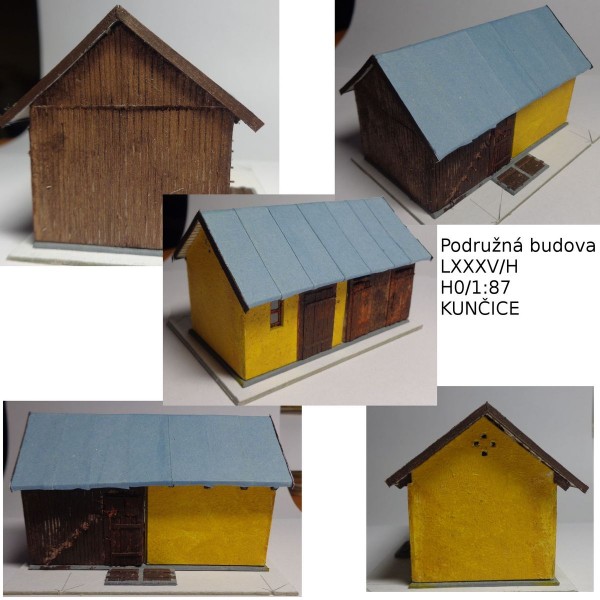

je to prvotina tvořena z domácích zdrojů (tak jak Tempotaxi :wink: ).Na Lubomíra nebo na Radka,to zpracování nemá :D .

Příspěvekod MkTT » pát 26 srp, 2016 1:50 pm
milan ferdián píše:Ahoj,
Vypadá to velmi dobře.

Příspěvekod Ferda » pát 26 srp, 2016 3:50 pm
Líbí se mi hlavně ty dveře do kadibudky. To se hned pozná "ouzkař". :D

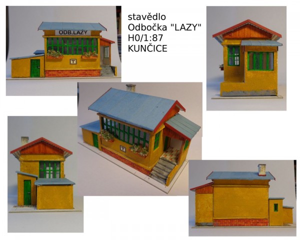

budovy pro odbočku "LAZY" jsou kompletní.Chybějící psí bouda je u Daška.

Příspěvekod Myšpulín » úte 30 srp, 2016 4:48 pm
Vidím že jsi Milane konečně dozrál k té správné modelové velikosti. :lol: :lol: :lol: :lol: :lol:
Jinak velmi pěkné.

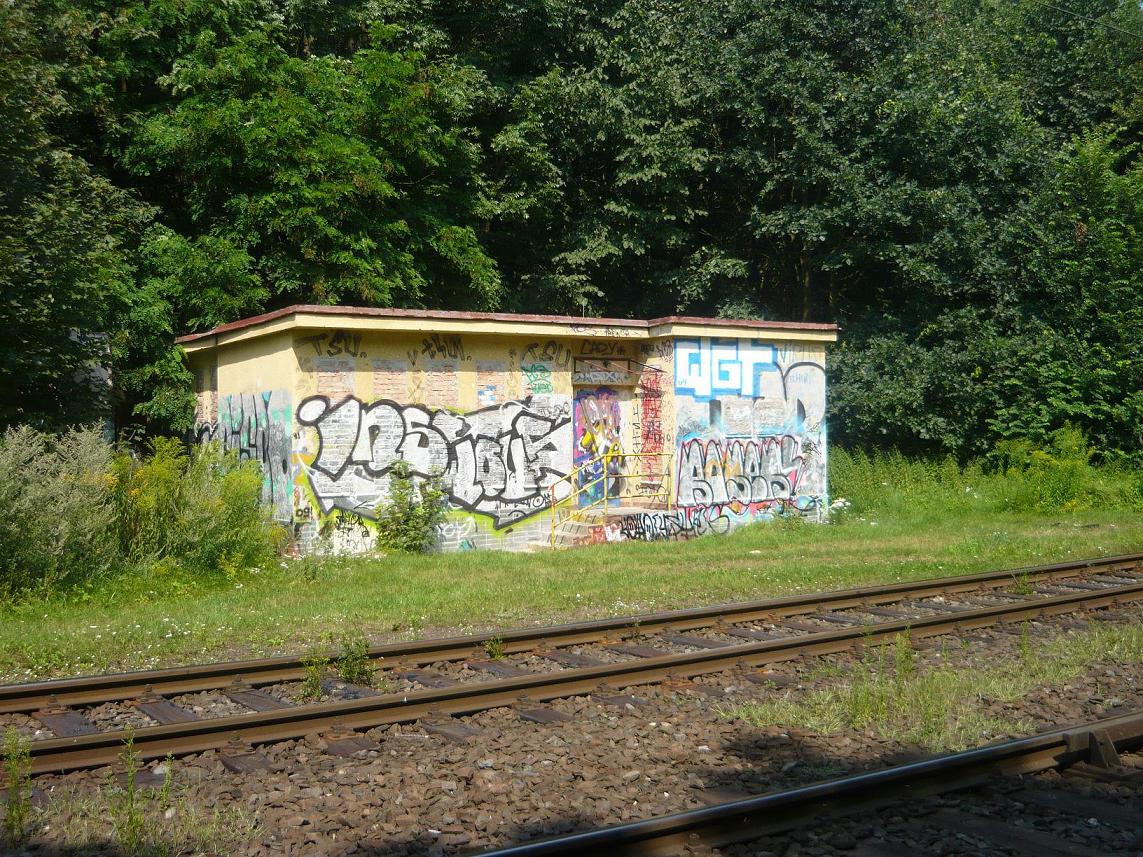

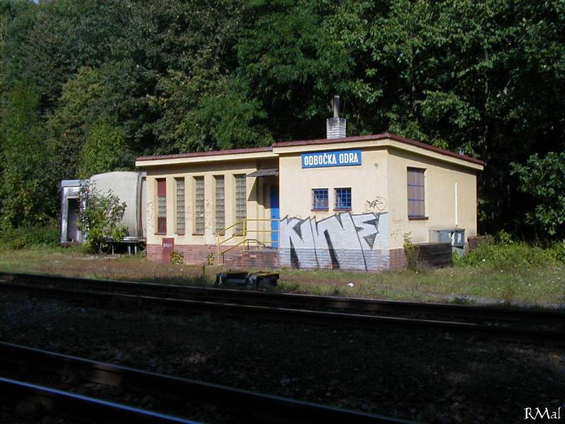

pokračujeme stavbou stavědla odbočky "ODRA".Zdroj RMal.

Příspěvekod Barbucha » stř 31 srp, 2016 6:58 pm
Ty posprejovaný vomalovánky ti teda moc nezávidím, buď rád že to nemusíš smolit v eNku :-D.
Dost srandy. Líbí se mi, jak ses do toho pustil.

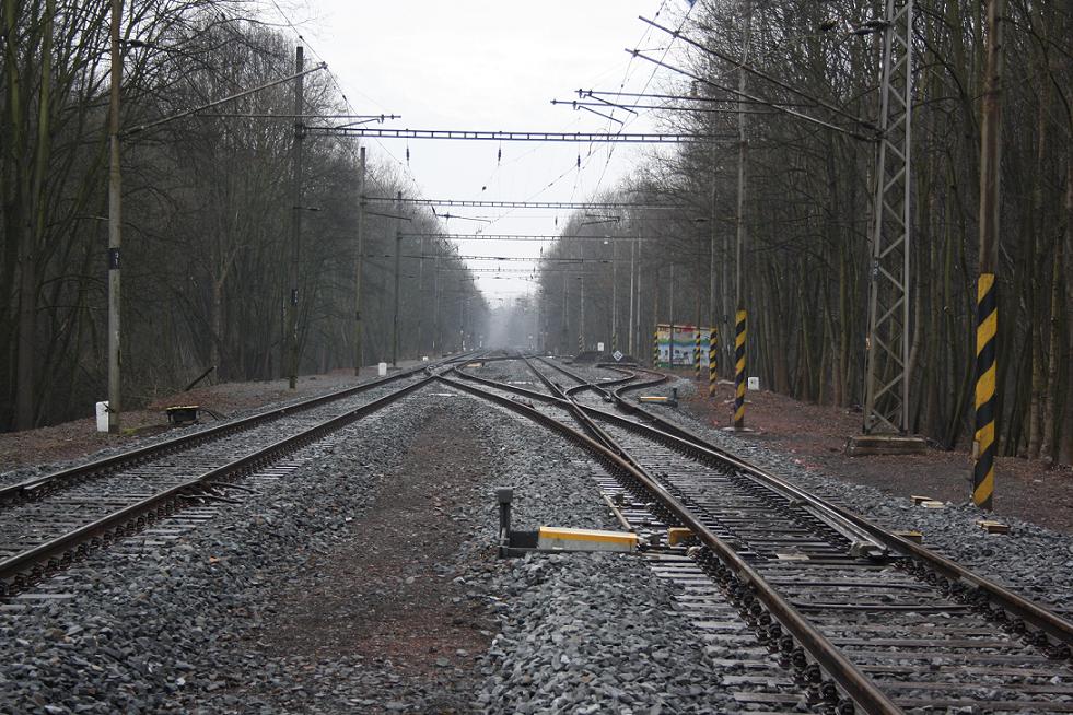

Příspěvekod milan ferdián » čtv 01 zář, 2016 6:53 am
jen k té kolejové figuře.Proč odvratná kolej ze směru od O.V. je až za kolejovou spojkou,to nevím.Asi z důvodu nedostatku místa,protože jsou hned kolejové mosty přes řeku Odru.Na modulu je odvratná kolej umístěna před kolejovou spojkou.

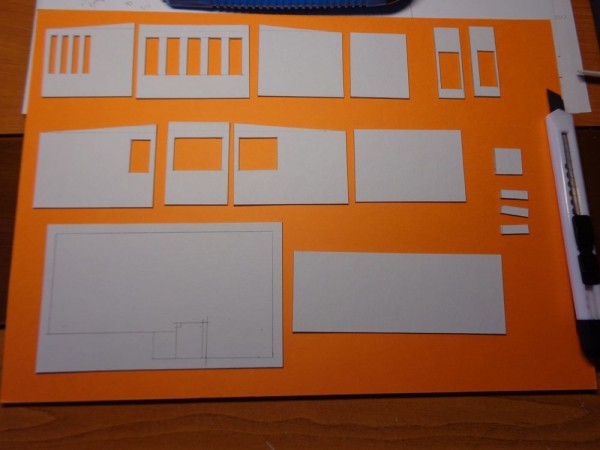

za pomoci nejmodernější techniky LAS/RU díly stavědla rychle přibývají.Jako největší úskalí beru "luxfery" a kabřinec.

Příspěvekod michal_n_cz » čtv 01 zář, 2016 11:00 am
milan ferdián píše:Ahoj,za pomoci nejmodernější techniky LAS/RU díly stavědla rychle přibývají.Jako největší úskalí beru "luxfery" a kabřinec. Milan
Luxfery - co takhle: čirý plast (CD obal, nebo folie 0,5 atd.), narýhovat mřížku, pojezdit gumou na koleje aby zmatněla, potřít řidší barvou barvou jakou chceš mít spáry, setřít hadříkem. Pokud se ti to nechce rýsovat, nakresli mžížku např. v corelu, vytiskni, vlož pod čirý materiál, obojí vzájemně zafiksuj proti posunutí, rýhy vhodným špičatým předmětem - např. hrot kružítka atd.
Kabřinec - záleží jak velká plocha - dá se zase kreslit v corelu, vytisknout barevně, potapetovat. Vzhledově lepší výsledek je s texturami, jsou kvanta na webu, ale teď nemám po ruce vhodný odkaz, kde jsou nějaké top. Talo se to i tím rýhováním vhodný mat. např. plat komatex (odřezky z reklamky) ale ten je od 1mm a více a pokud by si to polepoval tak je to moc tlustý - tak na nulku. Barevně pak nejprve celá plocha, pak řídkou barvou napustit spáry.
michal_n_cz
Příspěvky: 890
Bydliště: Olomouc
Re: Moduly z Kunčické sokolovny
Příspěvekod michal_n_cz » čtv 01 zář, 2016 11:12 am
milan ferdián píše:Ahoj, za pomoci nejmodernější techniky LAS/RU díly stavědla rychle přibývají.Jako největší úskalí beru "luxfery" a kabřinec. Milan
Ještě ty luxfery - pokud máš přístup k laseru, tak se dá i do plastu gravírovat, fyzicky to jde do většiny termoplastů, ale při laserování některých se uvolňují plyny, které působí mimo jiné korozivně na stroj. Neznám přímo konkrétní druhy, ale zjednodušeně: akryl-plexisklo - vhodnější. Polystyren (krabička od CD) - nevhodné.
