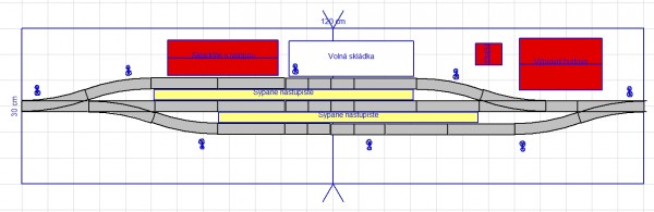

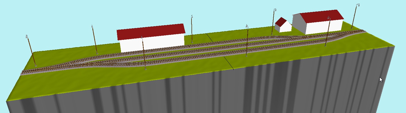

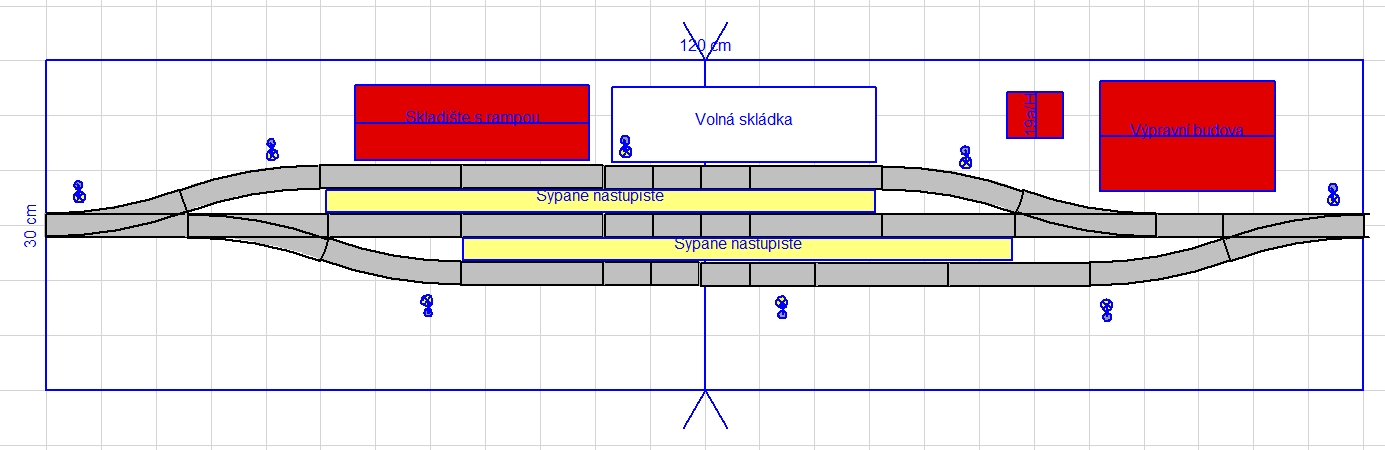

Objednal jsem si výrobu několika modulů u truhláře a nyní čekám, až budou hotové. Mezitím uvažuji o tom, jak rozmístit nádražní osvětlení. Budu instalovat lampy JM Detail na dřevěném sloupu s bílou diodou imitující rtuťovou výbojku: http://www.jmdetail.com/nadrazni_lampa_dreveny_sloup.php.
Plánek navrhovaného rozmístění přikládám níže. Budovy jsou pouze "krabice" vytvořené ve velikosti budov, které použiji. Nemám jejich 3D náhledy pro Wintrack k dispozici.

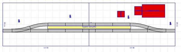

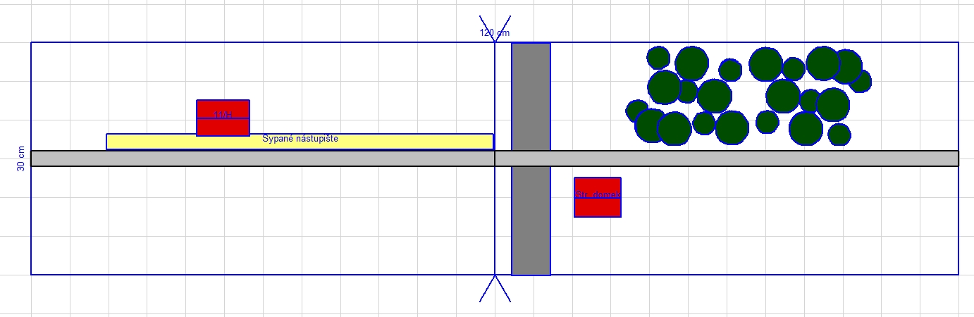

Stále čekám na vyrobení modulů a tak zatím stavím výpravní budovu ze stavebnice laser-cut a přemýšlím o plánku dalšího soumodulí. Jedná se o malou zastávku, u které křižuje trať silnice, na které je přejezd vybavený světelnými výstražníky s bílým světlem. Vzhledem k tomu, že můj malý syn miluje přejezdy a pořád se ptá, kdy už bude vyrobený, tak na něm budu pracovat paralelně se stavbou malé stanice.
Na zastávce bude stát dřevěný přístřešek podle normálie 11/H. U silnice bude stát strážní domek (http://www.atelier-wepe.cz/e-shop/?product=domek-007), z něhož se v minulosti obsluhovaly ručně ovládané závory. Ty byly nahrazené světelnými výstražníky. Nejsem si ale jistý, zda by ve skutečnosti opravdu stál strážní domek takto blízko vedle zastávky. Nebyly by spíše strážní domek a přístřešek zastávky sloučeny do jedné budovy?

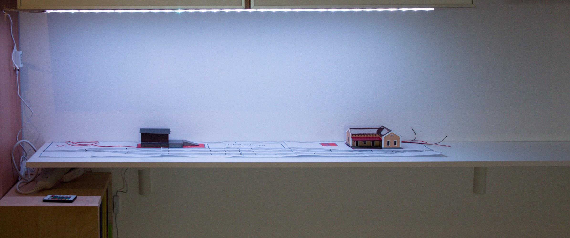

Připevnil jsem na zeď polici na moduly. Zatím je velká na tři moduly. Pokud nebudou ze strany mé drahé polovičky žádné námitky, tak jí ještě prodloužím o místo na další dva moduly :mrgreen:.
Police na moduly
Budovy na fotografii ještě nejsou dokončené, střecha u skladiště je jen volně položená.

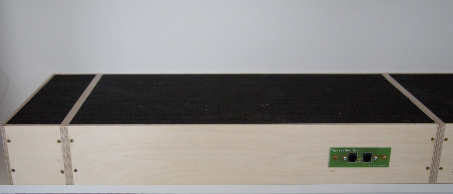

Začala mi doba dřevěná.
Moduly
Na modulech je položené gumové podloží popsané na stránkách Moduly Brno http://www.modulybrno.cz/guma. Navrch přidám ještě jednu vrstvu, vyříznutou podle kolejí, která bude imitovat kolejové podloží.

Hele,to mi nedělej,opět budu mít depku a ten dar co jsem dnes dostal na léčení,bych chtěl aby mi dlouho vydržel. :D Neměla být ta guma jen pod kolejemi?

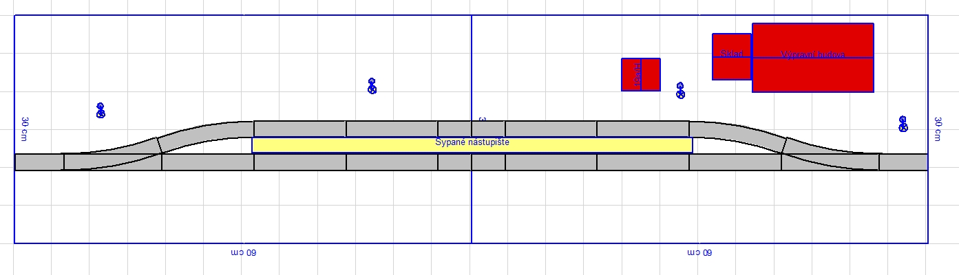

Já jí dal schválně všude kvůli tlumení hluku. Další vrstva gumy bude kolejové podloží, ale tu jsem ještě nepoložil.

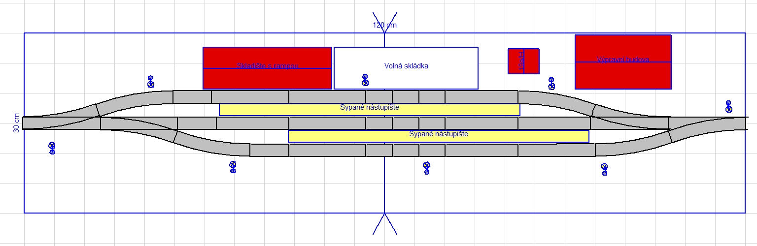

Beru to jako prototyp, takže když se to neosvědčí, tak se další moduly postaví jinak. Stavím malou stanici podle tohoto plánku:
MDM Malá stanice varianta e
Navíc také stavím jeden krátky modul s kusou kolejí a jeden traťový.
Jediné, co mi ještě schází jsou záchodky (čekám na dodání od KB model) a jinak mám vše potřebné pro stavbu už doma včetně DCC modulů, přestavníků, nádražního osvětlení, atd.

Pěkný základ. Ten přístavek vlevo, na něm bude co, nebo proč je zvlášť ?

Ten přístavek vlevo je univerzální kusá kolej, pomocí které mohu měnit layout stanice z koncové (když je nainstalován) na průjezdnou (když ho odmontuji).
Pokud budu mít stanici na polici, tak bude vždycky přístavek namontován a stanice bude koncová. Když si budu chtít postavit layout v místnosti, tak mohu tento přístavek odmontovat a místo něj připojit traťový modul a stanice se stane průjezdnou. Na obrázku jsou vidět jen tři moduly, ale doma jich mám víc a další budu přidělávat. Zatím jsou všechny ve stejném stádiu rozpracovanosti.

A máš ho dost dlouhý? (ten přístavek)
Musí se ti tam vlézt nejdelší lokomotiva (nebo dokonce motorvý vůz), kousek volné koleje, zarážedlo a opět kousek volného místa, abys neměl zarážedlo na hraně modulu.
Když jsem si to v TT konstruoval, vyšlo mi, že nejmíň je na "univerzálním koncový modul cca 30 cm (lépe 40).
Tvůj se mi zdá kratší. Ale možná to zkresluje nebo to máš spočítané jinak.

Bohužel ho mám dlouhý jen 10 cm (ten přístavek).
Větší se mi mezi modul nádraží a skříň nevejde. Je to docela málo, ale pokud budu mít nádraží na polici, tak budu jezdit maximálně rosničkou nebo malou parní tendrovkou. Pro potřeby postavení layoutu v pokoji si vyrobím větší.

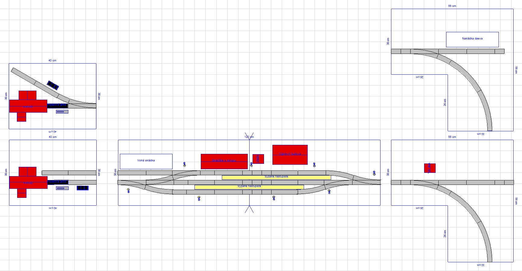

Přes víkend jsme doma trochu přestavovali nábytek, takže jsem musel poněkud pozměnit plány stavby domácí modulovky. Naštěstí jsou to změny k lepšímu. Na polici budu mít o 40 cm víc místa :-).
Když už jsem měnil plány, tak jsem se rozhodl, že posunu osu koleje tratě, takže nebude ve středu modulu. Sice jsem se tomu dříve zarputile bránil, ale poslední Milanovo studie lokálkových TT modulů v jeho tématu M.D.L mne přesvědčila o tom, že posun osy pro mou šířku modulu rozhodně má smysl a eliminuje to mnohá omezení, s kterými jsem se musel potýkat.
Zde jsou tedy nové verze mých domácích modulů:
MDM Malá stanice v2.0 var. a
Pro tuto stanici jsem mám zatím navržené dvě verze koncového segmentu s výtopnou. U první verze by se prodloužila kusá kolej od volné skládky a zde by mohly být odstavené vagony s uhlím pro zbrojení parních lokomotiv. U druhé verze by se kusá kolej neprodlužovala a zbrojení uhlím by bylo na samostatné koleji vedle výtopny.
Také jsem navrhl dvě verze segmentu s obloukem. U první verze je na něm umístěna odbočka pro případné připojení dalších modulů, u druhé verze je na něm rampa, kde se provádí nakládka dřeva. Nejsem si ale jistý, zda takovéto zaústění vlečky bylo u ČSD na lokálkách možné.

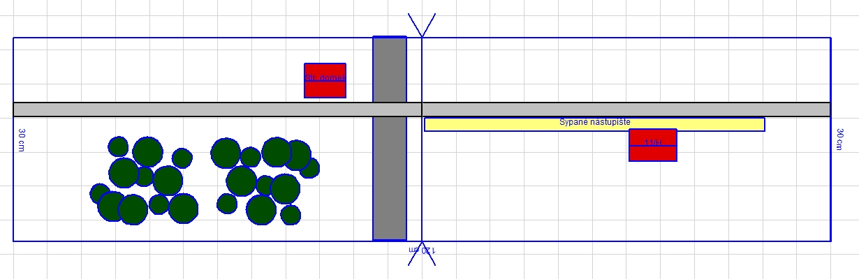

MDM Zastávka a přejezd v2.0
Zastávka s přejezdem zůstala téměř beze změny. Pouze jsem posunul osu koleje.
