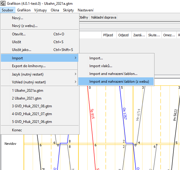

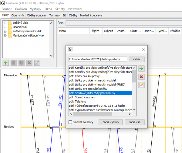

Příspěvekod Horymir » ned 19 zář, 2021 2:07 pm
Prosím o radu k verzi Grafikonu 4.0
Program v záložce Výstupy nabízí:
- Šablony pro výstupy (Mohu si tam napsat co chci, ale asi tam patří něco konkrétního)
- Výstupy (mohu vybrat cestu pro uložení souborů a mohu si vyrobit prázdný html soubor s názvem který jsem nastavil výše jako šablonu)
Ovšem spíše by se mi hodilo vygenerovat sešiťáky.
Předpokládám, že jsem nesplnil nějakou podmínku nezbytnou k exportu, ale už mi docházejí nápady co by to mohlo být.
Vlaky - vyplněno
Oběhy HV - vyplněno
Oběhy souprav - vyplněno
Turnusy - vyplněno
Síť - nastaveno
Oběhy - vyplněno
Nákladní doprava - nepoužito
Konfliktní vlaky - žádné
Díky
VV
Zababov H0e
Horymir
Příspěvky: 28
Registrován: ned 12 črc, 2009 12:52 am
Bydliště: Konec Berounky
Re: Program Grafikon
Příspěvekod Mcx » ned 19 zář, 2021 6:51 pm
Jednoduché, stačí načíst předpřipravené šablony z webu:
a pak vybrat příslušnou šablonu
Mcx
