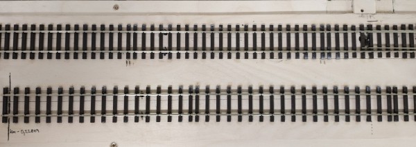

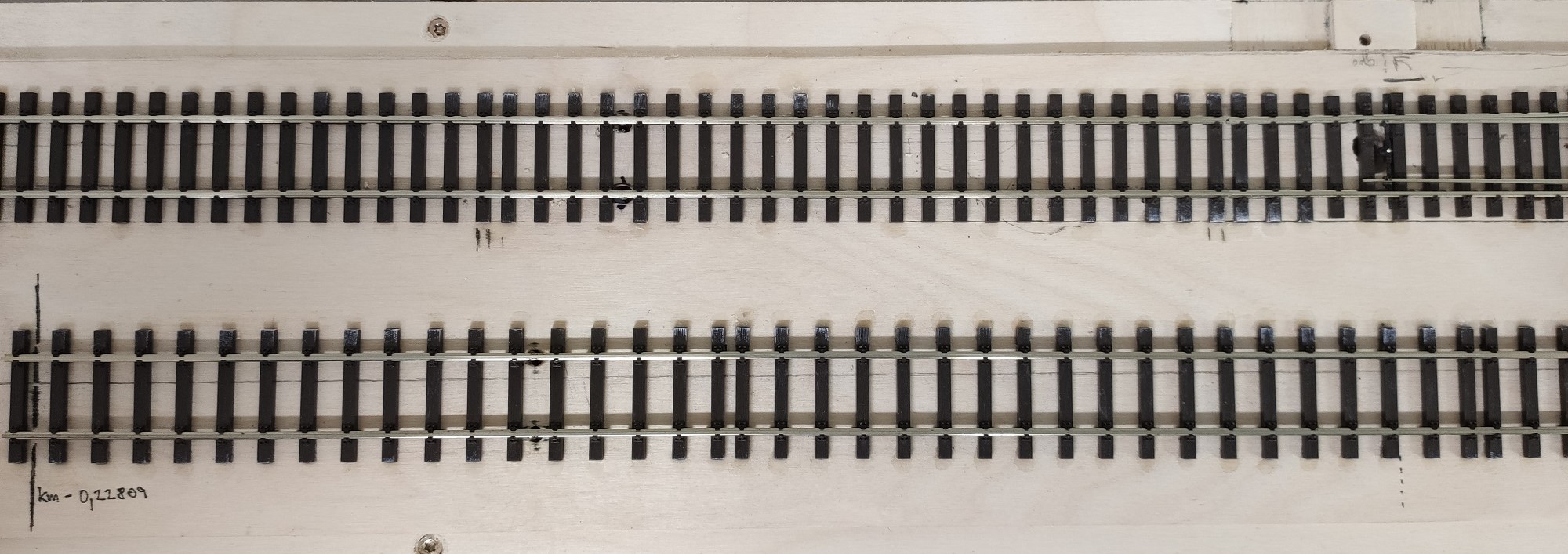

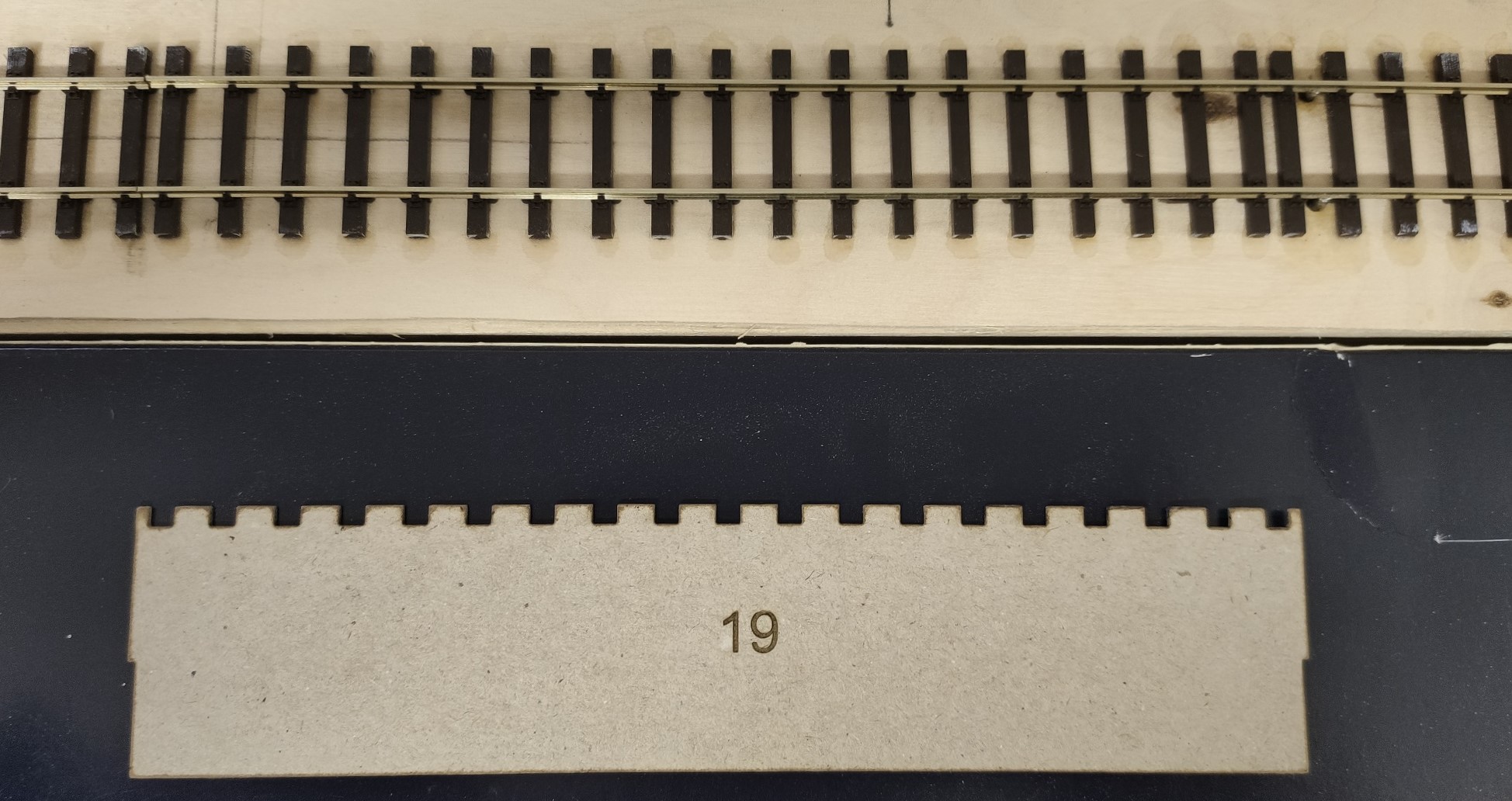

Klad pražců pro manipulační koleje jsem vzal z Rukověti pro železniční svršek, v tomto konkrétním případu pro svršek Xa. Podle toho jsem nakreslil v Corelu šablonu a nechal vyříznout laserem. I tak nebylo pokládání úplně jednoduché, samostatné pražce se na kolejnicových prutech neustále zasekávají - vzpříčí se, či naopak při sebemenším pohybu někam cestují a nedrží kde by je člověk chtěl. Ale s trochou trpělivosti se to nakonec podařilo.
Určitě to není můj výmysl, inspiroval jsem se u Marka v Lokti a na jeho domácím kolejišti, kde podobným způsobem rozposouvával pražce na větší rozteč v manipulační koleji.
Porovnání manipulační koleje s větší roztečí pražců podle šablony (dole) a klasické Weinert flexi koleje (nahoře).
Šablona pro správné umístění pražců
Jinak s tepelnou roztažností kolejí počítám, každý modul má minimálně jednu dilatační spáru uprostřed každé koleje. A rámy modulů existují už nejméně půl roku a tak doufám, že už je překližka důkladně vyschlá.

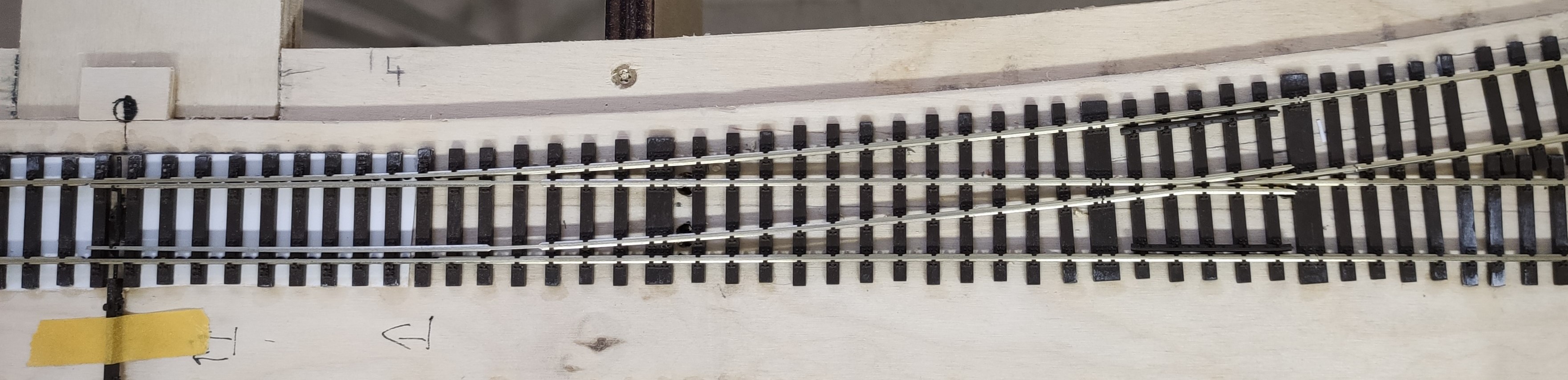

Přikládám ještě žádanou fotku výhybky 74661, i když se mi ji asi nepodařilo vyfotit přímo shora, ale pod malým úhlem.

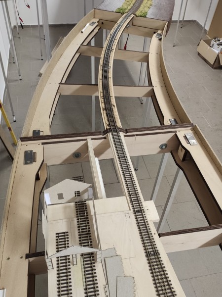

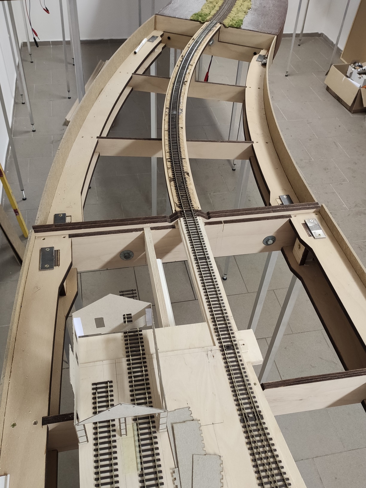

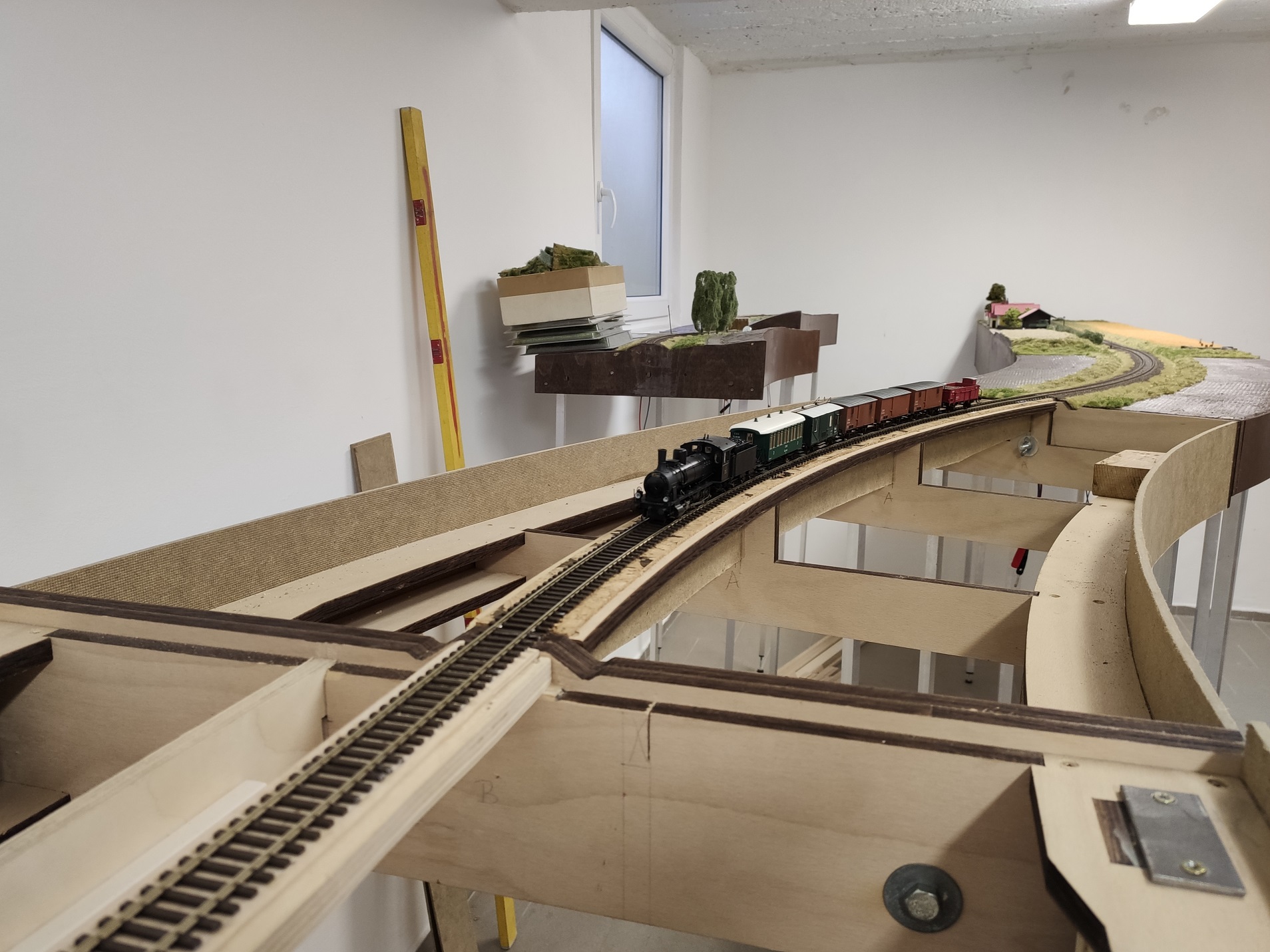

Po Covidové karanténní pauze, kdy jsem nemohl do dílny, se konečně zase rozjely stavební práce v žel. stanici Dobříš.
Nově přibyl vjezdový modul, nebo-li záhlaví stanice. Na konci tohoto oblouku se bude v budoucnu nacházet vjezdové návěstidlo. Oblouk nevede až na konec modulu, nýbrž na něj navazuje ještě kus přímé koleje, takže je možné hned navázat i protisměrný oblouk (jako je tomu na fotkách). Tím bude možné v layoutu umístit stanici i v pokračování rovného traťového úseku a zároveň vznikne díky vyhnutí místo pro obsluhu stanice.
Od Nové Vsi přijíždí do Dobříše smíšený vlak vedený strojem řady 413.0

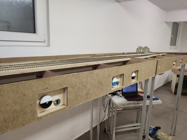

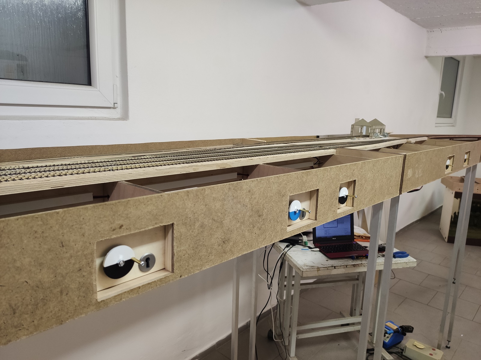

V Dobříši zase trochu pokročily stavební práce.

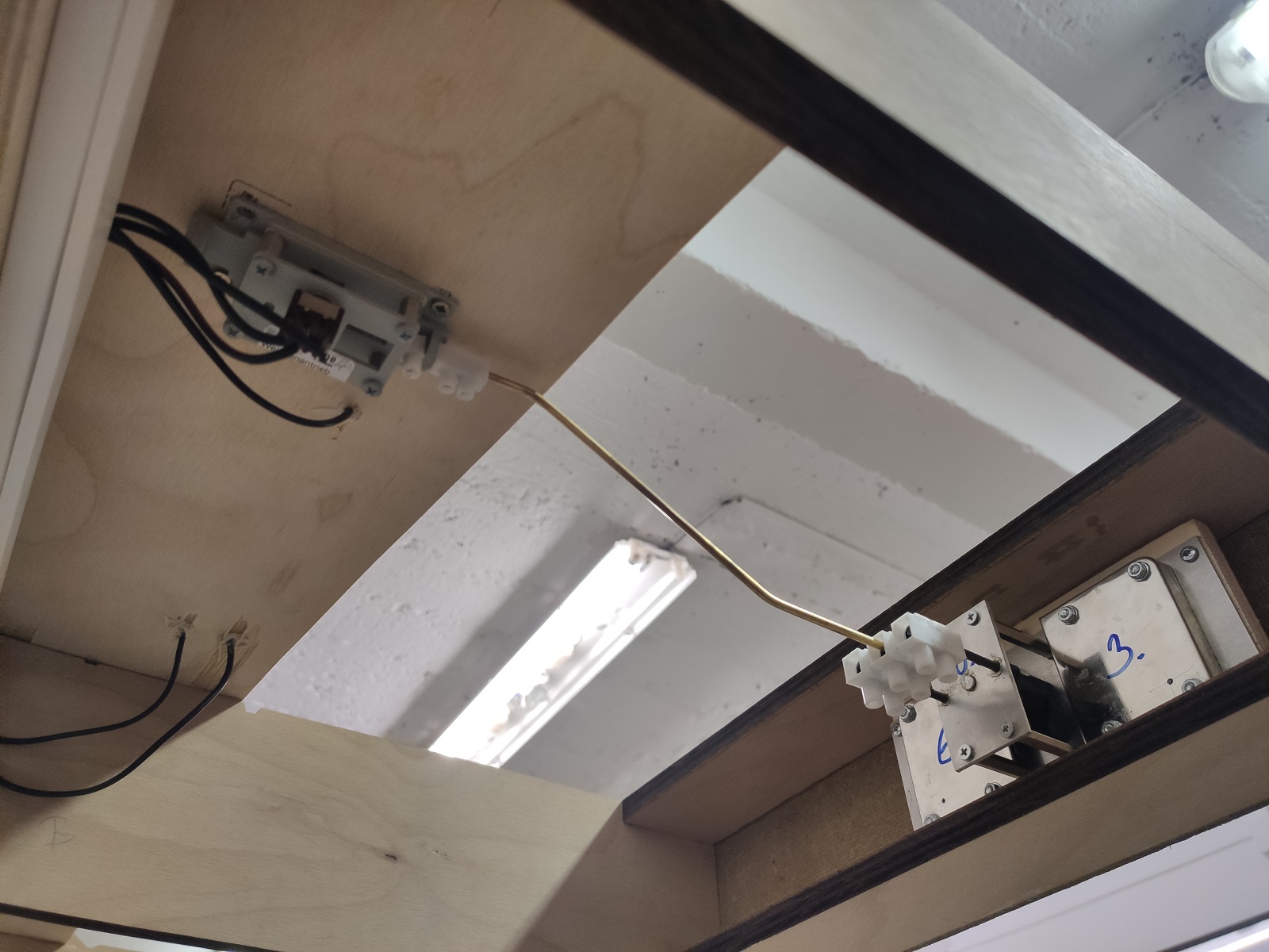

Konečně jsem zkompletoval a sestavil přestavníky a ovládání výhybek.
Ovládání je stejné jako má Marek v Lokti, s menším upgradem - část dílů už je nově z 3D tisku oproti původní verzi.
Přestavníky pod výhybkami jsou od Melindy (http://www.h0fine.com/Shop2/) typ 87-805. Tyto přestavníky kromě samotného přestavení výměny zajistí změnu polarity srdcovky pomocí páčkového přepínače a dále otáčejí lucernou výměnového návěstidla. Jejich pohon je mechanický pomocí táhla od ovládání výhybky, kde se otočný pohyb mění na posuvný. Přestavníky mám vyzkoušené už z Nové Vsi, kde fungují bezproblémově.
Výhybky v jízdní cestě pro vjíždějící vlaky + výkolejka budou uzamykány klíči pro zabezpečení vlakové cesty. Zámky pro zamykání výhybek jsou od JuNie.
Dále na některých modulech již začala patinace kolejí, po jejím dokončení pak už konečně začne stavba krajiny a kompletace budov.
Ovládací kolečka na bocích modulů - černé od výhybek, modré od výkolejky. Barevná část dole a bílá nahoře značí základní polohu - tak jako u závaží skutečných výhybek.
pohled na přestavník H0fine pod výhybkou, ovládací část se zámky v bočnici modulu a táhlo spojující obojí dohromady
