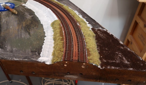

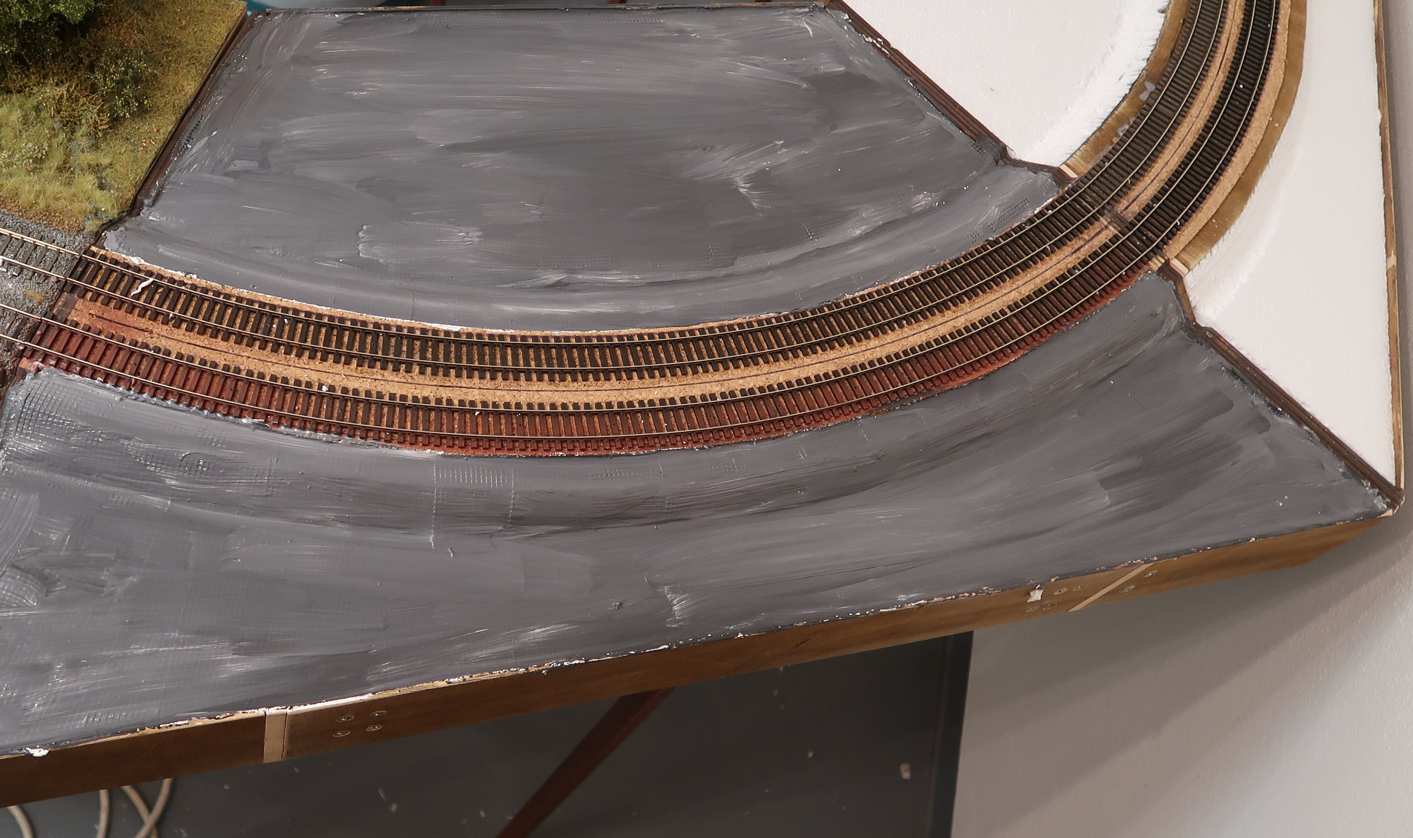

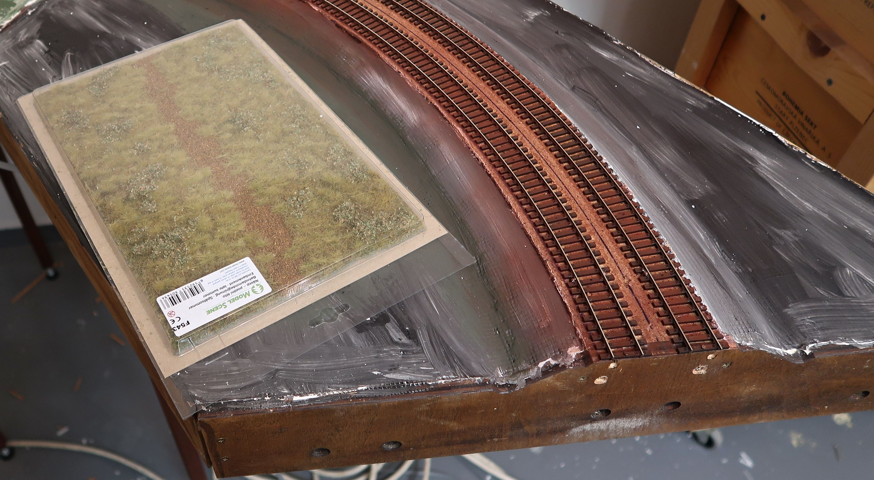

Další můj postup je že ještě do čerstvé sádry vetřu barvu akrylátovou tónovací ,černou ,zelenou ,hnědou co dům da.
Modul připraveny pro foliaže.
Na tento modul použijí na násep , Násep -pozdní léto od Model Scene. Foliáže jsou zatraceně drahé ,takže co jsem ušetřil na vyplní modulu a nákupu (výrobě) ,,flokovačký,,statické trávy, to dám do foliaži.
Z foližemi pracuje se perfektně,

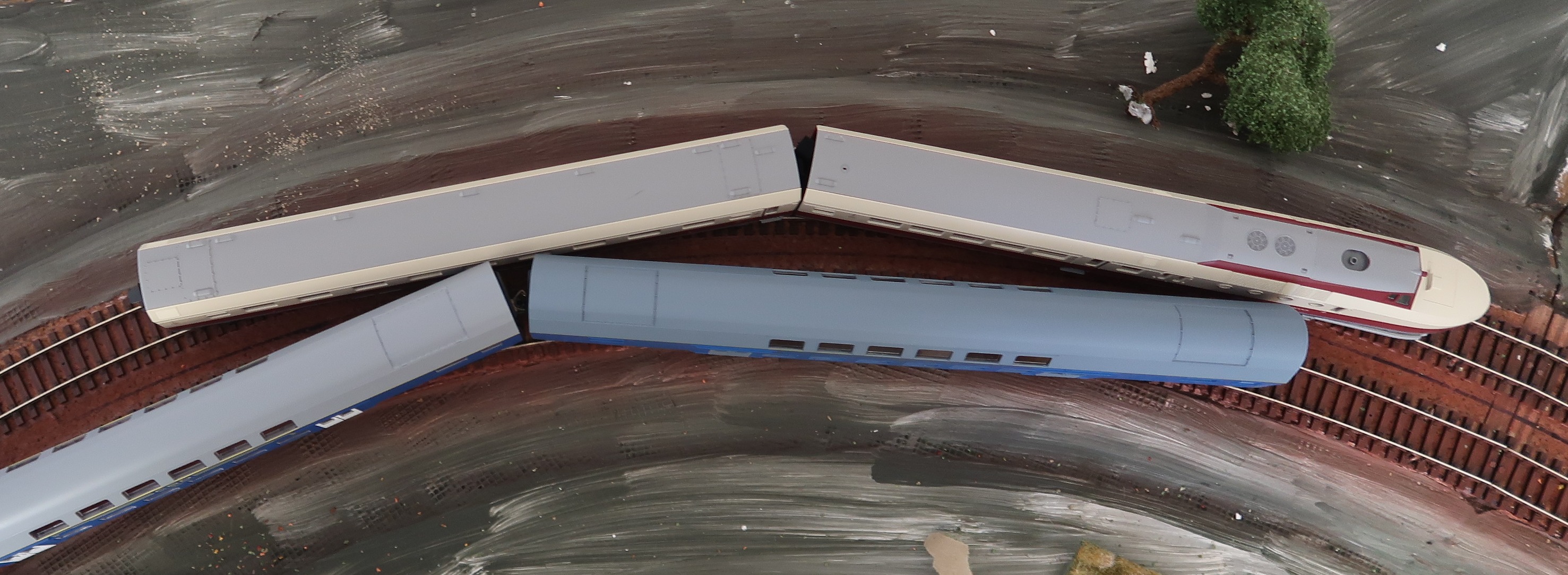

Ahoj Honzo,

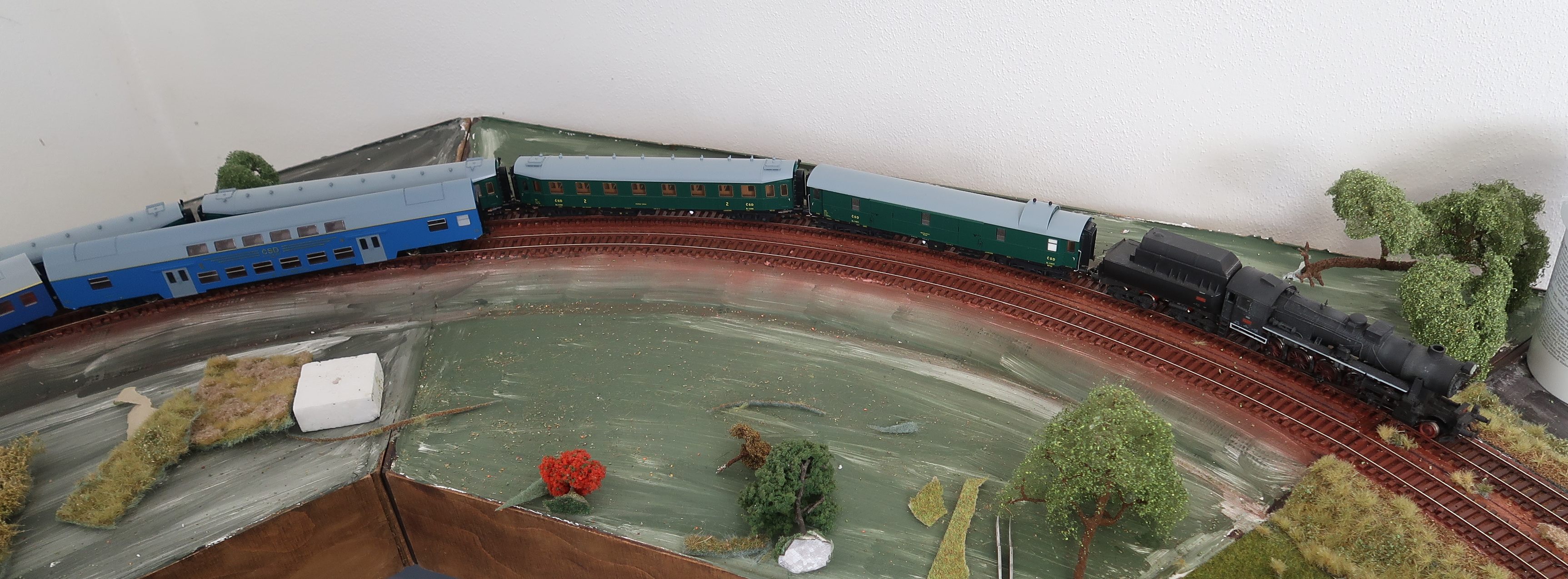

máš to krásné. Jen mi napadlo, dvoukolejka na R700, jakou máš rozteč kolejí? Pokud máš standartních 46mm, ověř si průjezd s dlouhými vozy...ať se Ti nepotkají pří míjení 2 vlaky...dle normy bys už měl přidat.
A nebo omezit délku vagonů na 230mm a delší na kolejiště nepouštět. Neb dětská obsluha to ověří 100% :-)
Zdraví

Příspěvekod Brejla » úte 24 bře, 2020 7:08 am
Nevím, jaké vozy budeš provozovat, ale Eurofimám délky 303 mm ani Ypsilonům 282 mm to nestačí. V těchto parametrech potřebují minimálně rozteč kolejí 55 mm. Já používám standardní Tiligáckou rozteč 59 mm a žádná velká rezerva tam není.

Příspěvekod veteran » úte 24 bře, 2020 3:58 pm
Ahoj kluci
Konečně jsem dorazil domů .Okamžitě jsem nasadil na koleje to nejdelší co vlastním. Jsem v klidu , Milan Mcx to vymyslel velmi, ale velmi dobře.
Je to opravdu o ten můj šedivý fous. Kluci díky za připomínky.
Normálně bez problému o proti skutečností nevím.
Opravdu jsou to mm.

Příspěvekod Brejla » úte 24 bře, 2020 4:12 pm
Zkus dát ty patráky na obě koleje a projet předpokládanou traťovou rychlostí.
Brejla
Příspěvky: 1421
Re: H0 moduly-veteran
Příspěvekod veteran » úte 24 bře, 2020 4:23 pm

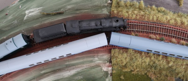

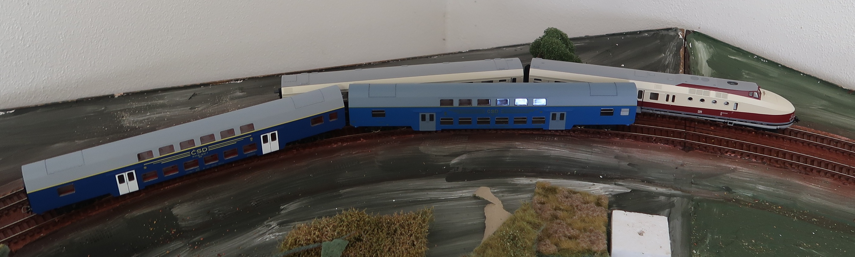

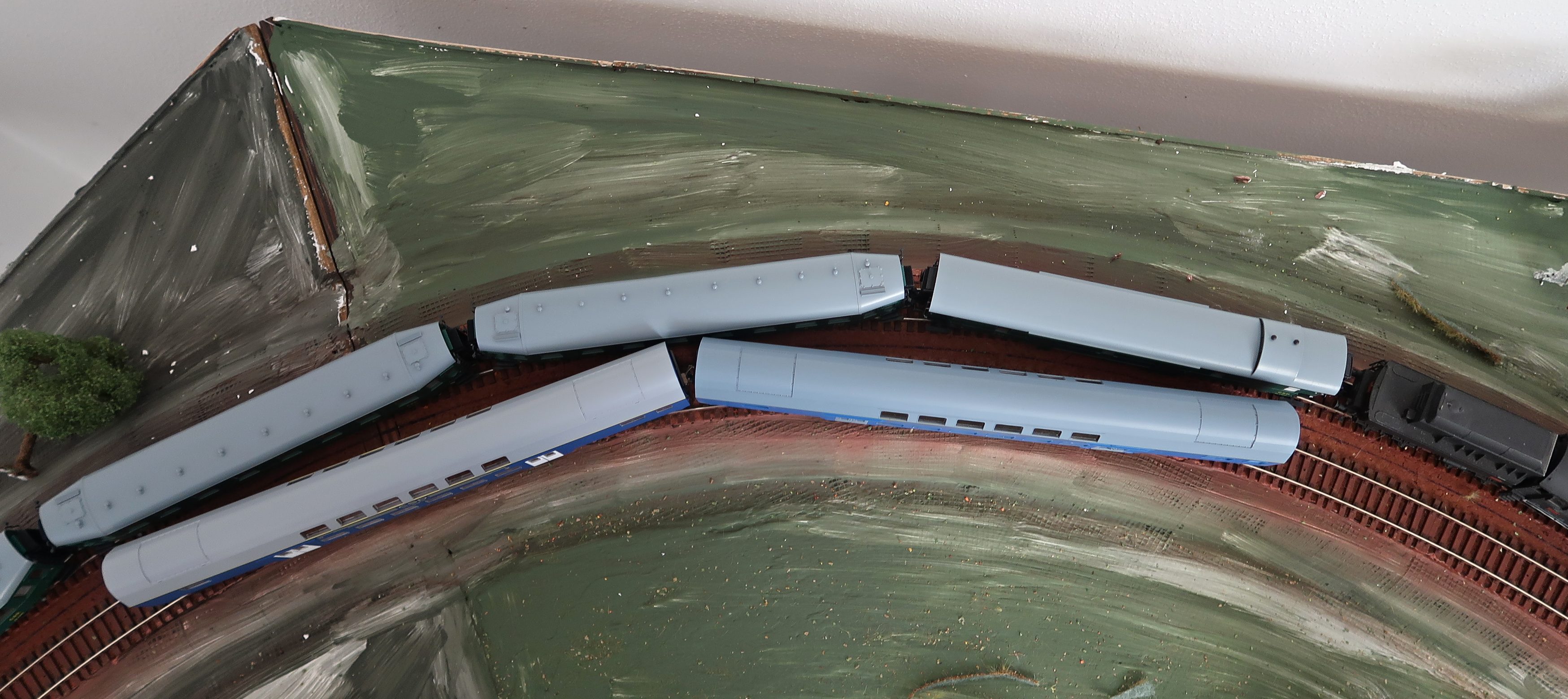

No a tady jsou to setiny .
Takže otázka zni potkají se tyto vagony?
Možná jenom když to dovolím.
Je mi jasné může to byt problém ! Ale plán byl vlečká do pivovaru ze stanice Dobrá. To jest na setkáni tyto oblouky asi ,asi nikdy nebudou použité na setkáni Fremo. Opravdu je to jenom pro domácí použiti.
Musím si dávat bacha jakou Ep. Jezdíme.
Jinač Střed mé R. 700 vnější už má asi754mm střed ,v nitřni kolej má R447mm.

Příspěvekod veteran » úte 24 bře, 2020 5:06 pm

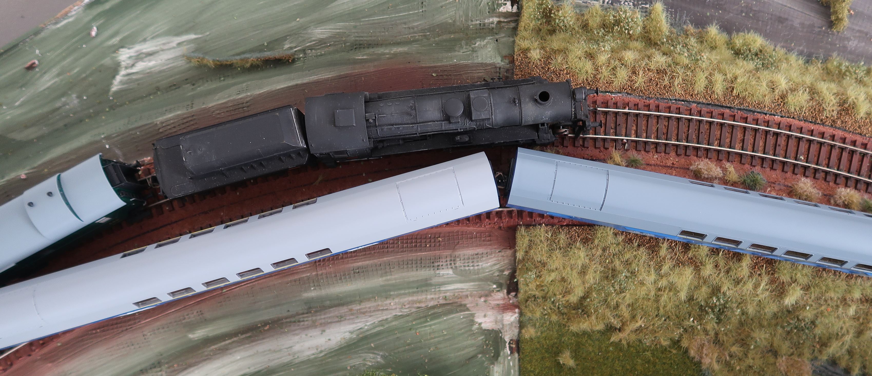

Ano patráky IV. ep. Neprojede!
Foto dodám zítra. Víc mně nepustí MB.

Příspěvekod Brejla » úte 24 bře, 2020 5:43 pm
Podobný problém jsem řešil nedávno. Při stavbě koridorové hlavní trati jsem jeden oblouk musel udělat s R700 mm a při průjezdu modelovou traťovou maximální rychlostí RailJetu 160 km/h se ty vozy v oblouku docela naklání. Vzhledem k předchozímu detailnímu namodelování průjezdu v Inventoru jsem s tím počítal a nemám problém. Ale rozteč kolejí mám 59 mm.
A že ti tam ty "nevhodné" soupravy proti sobě někdo pošle je téměř jistota. :mrgreen:

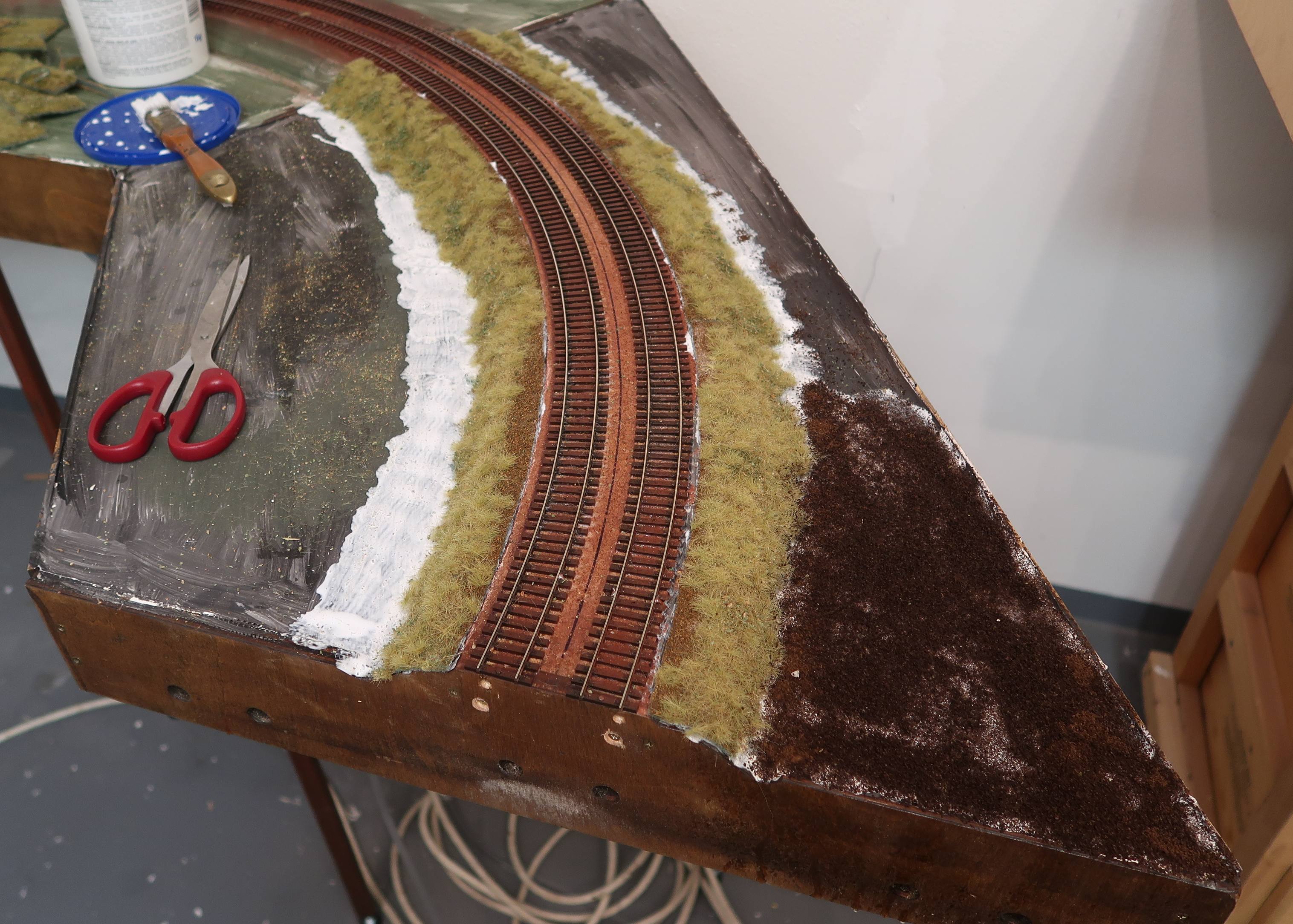

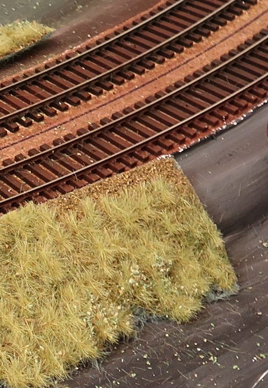

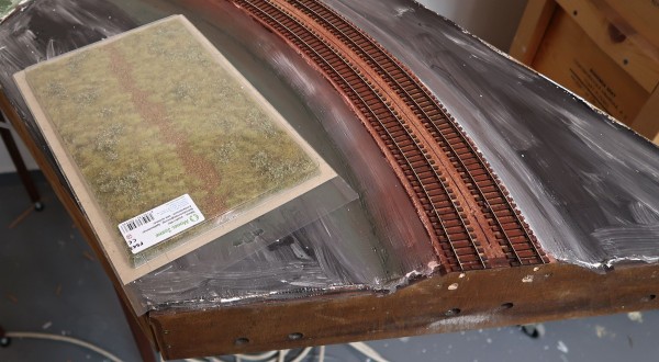

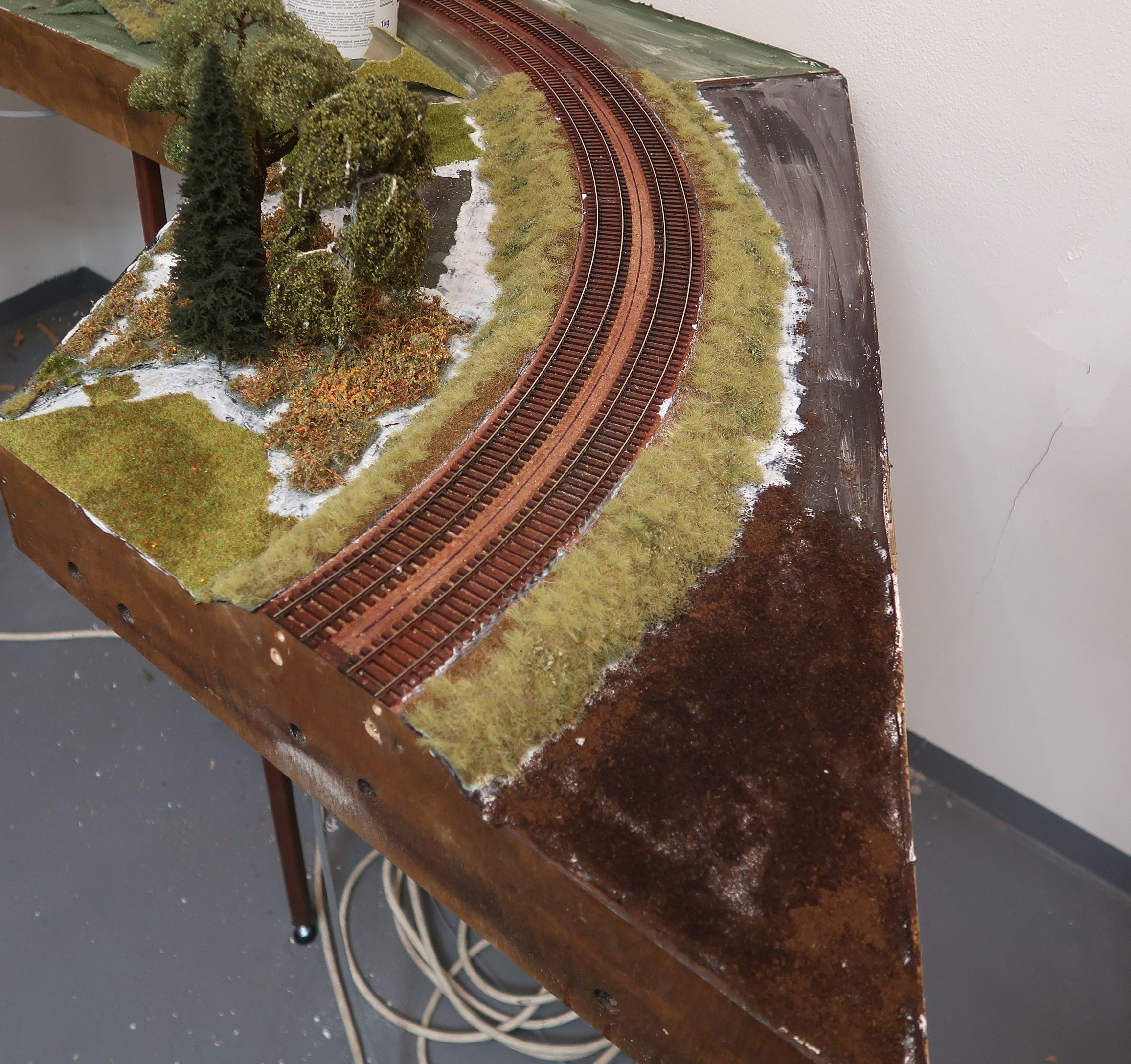

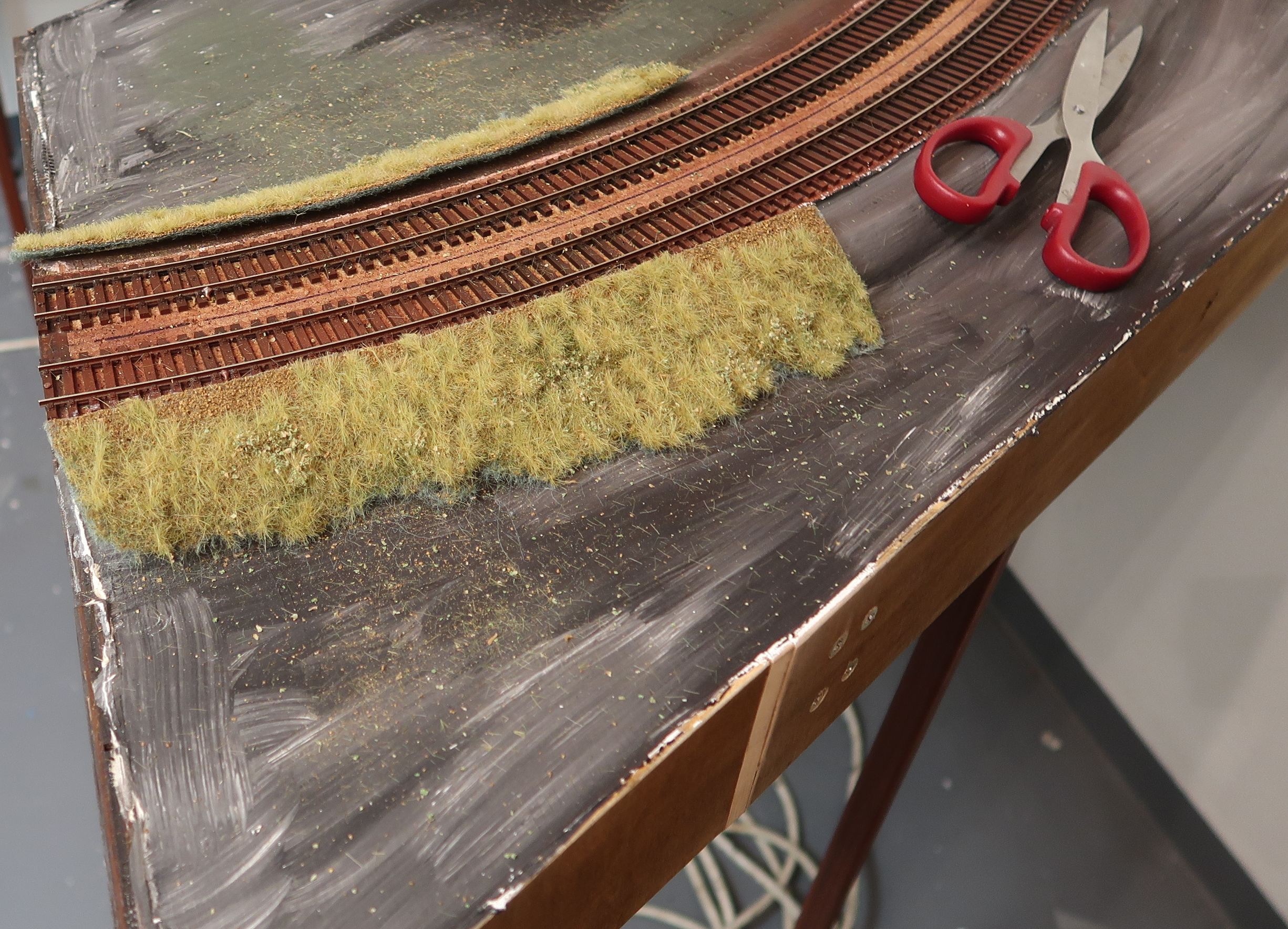

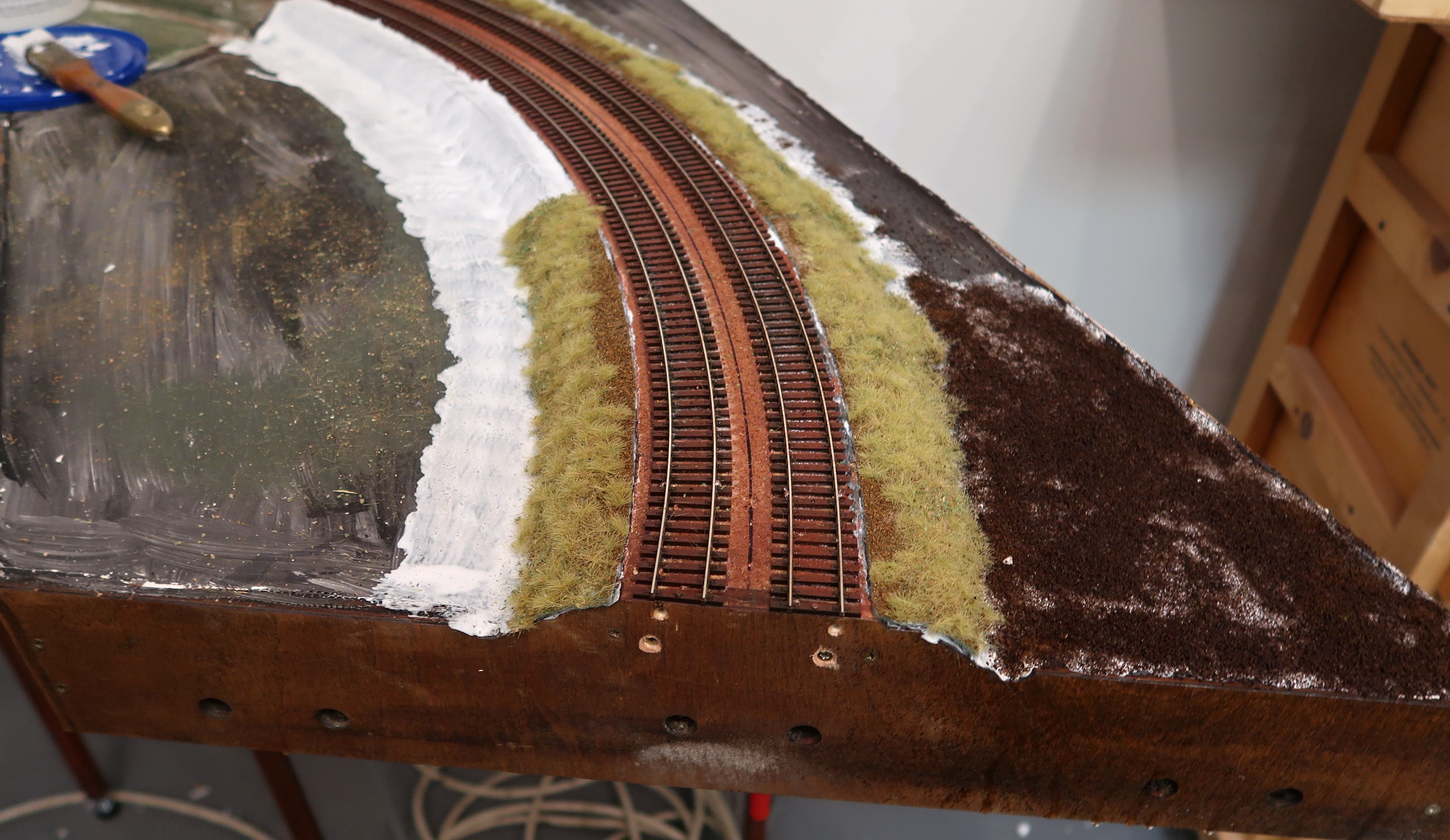

Začínám pokládat foliaž. Foliaži začnu u kolejového náspu. Korkový podklad pod pražci je uřezána až k pražci.
Důvod je ten že foliaž má nějakou hmotu tloušťku , to aby netrčela přes korkový násep.
Foliiaž ustřihnu otrhám do požadovaného přibližného tvaru.

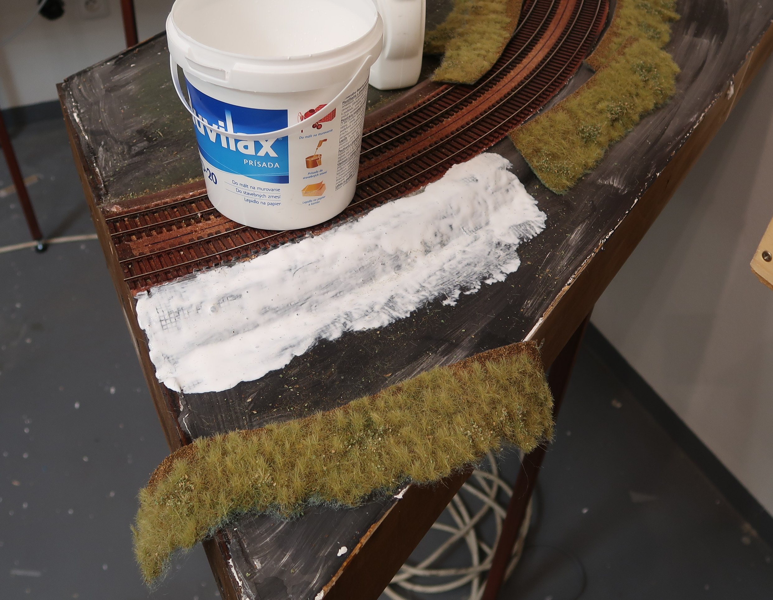

Podklad foliaže navlhčím čistou vodou rozprašovačem. Foliaž krásně zvláční je měkoučká a dobře tvarovatelná.
Sádrový podklad natřu hustým DUVILAXEM .Vlhkou foliaž položím do duvilaxu.

Příspěvekod veteran » stř 25 bře, 2020 3:30 pm
Vlepím i druhou stranu stejným způsobem .
Vpravo na modulu je vsypaná káva do duvilaxu.V tomto místě bude domek se zahradou.

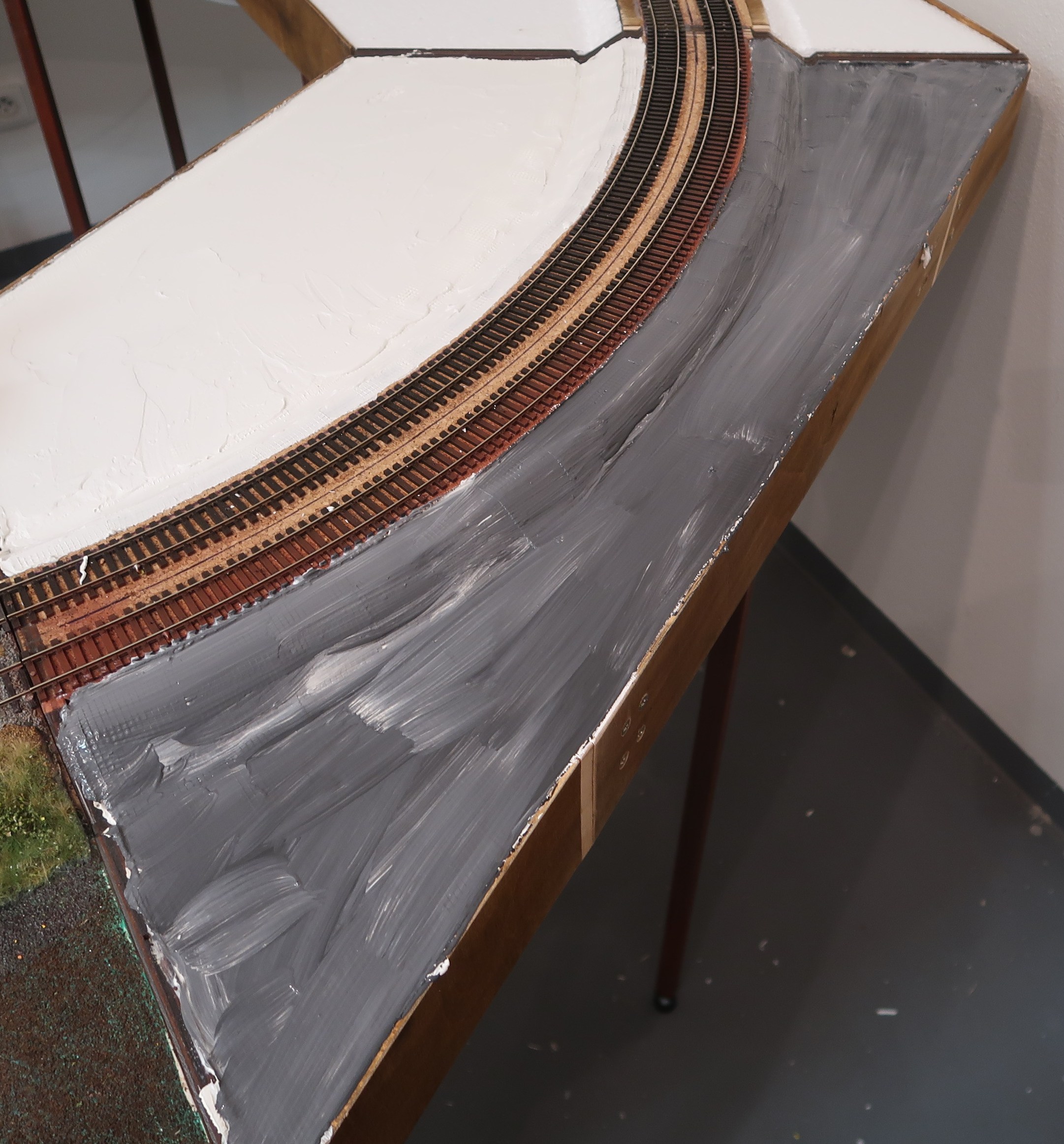

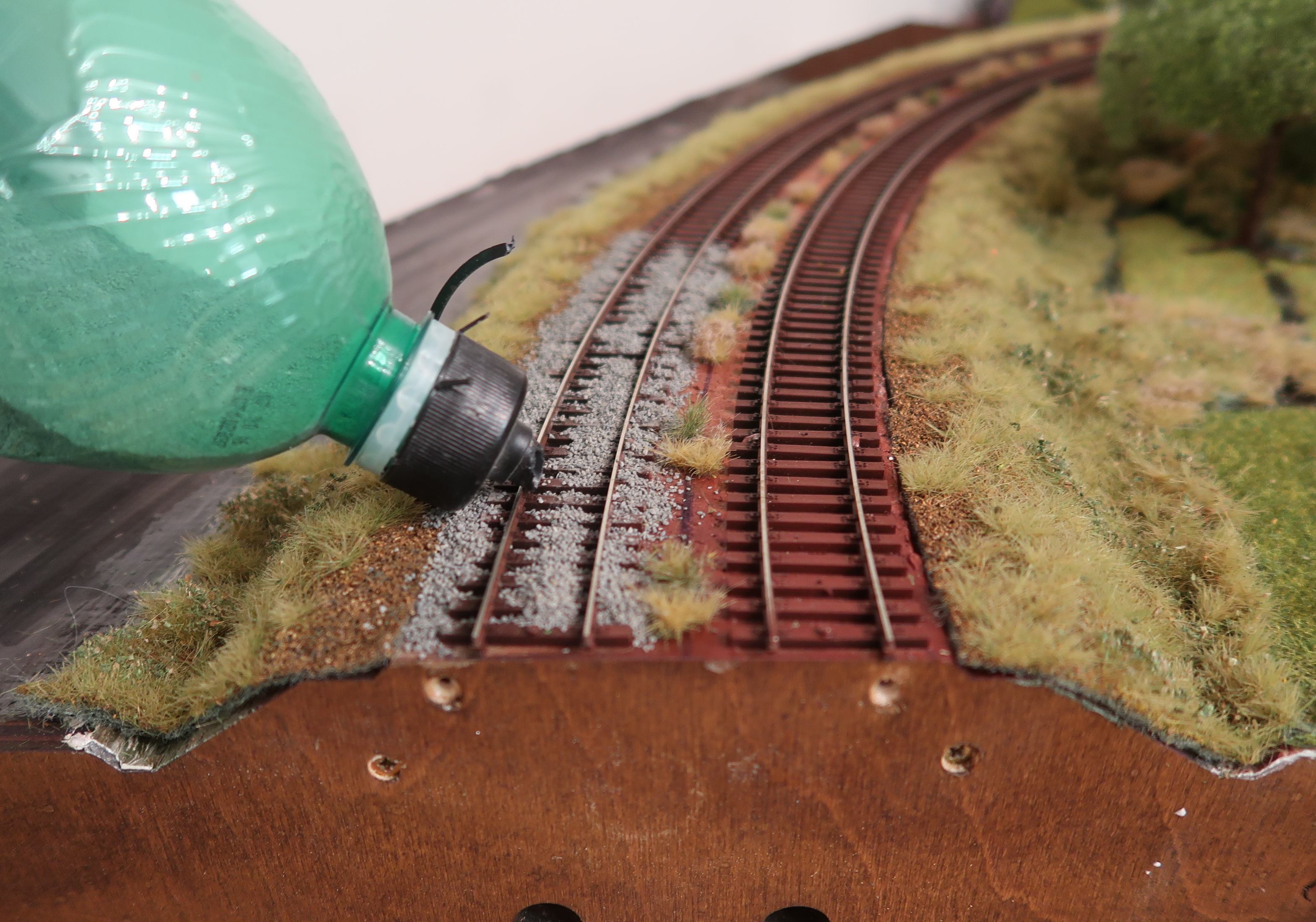

Příspěvekod veteran » čtv 26 bře, 2020 5:01 pm
Další můj postup je aby to ladilo k modulu od stanice .Budu mít dvě možnosti. Oblouk do leva což je tet´.
Příště postavím postavím oblouky do práva.
Od stanice vlevo je les tak aby to bylo podobné tak navazují lesem.
No současně zasypávám koleje štěrkem.

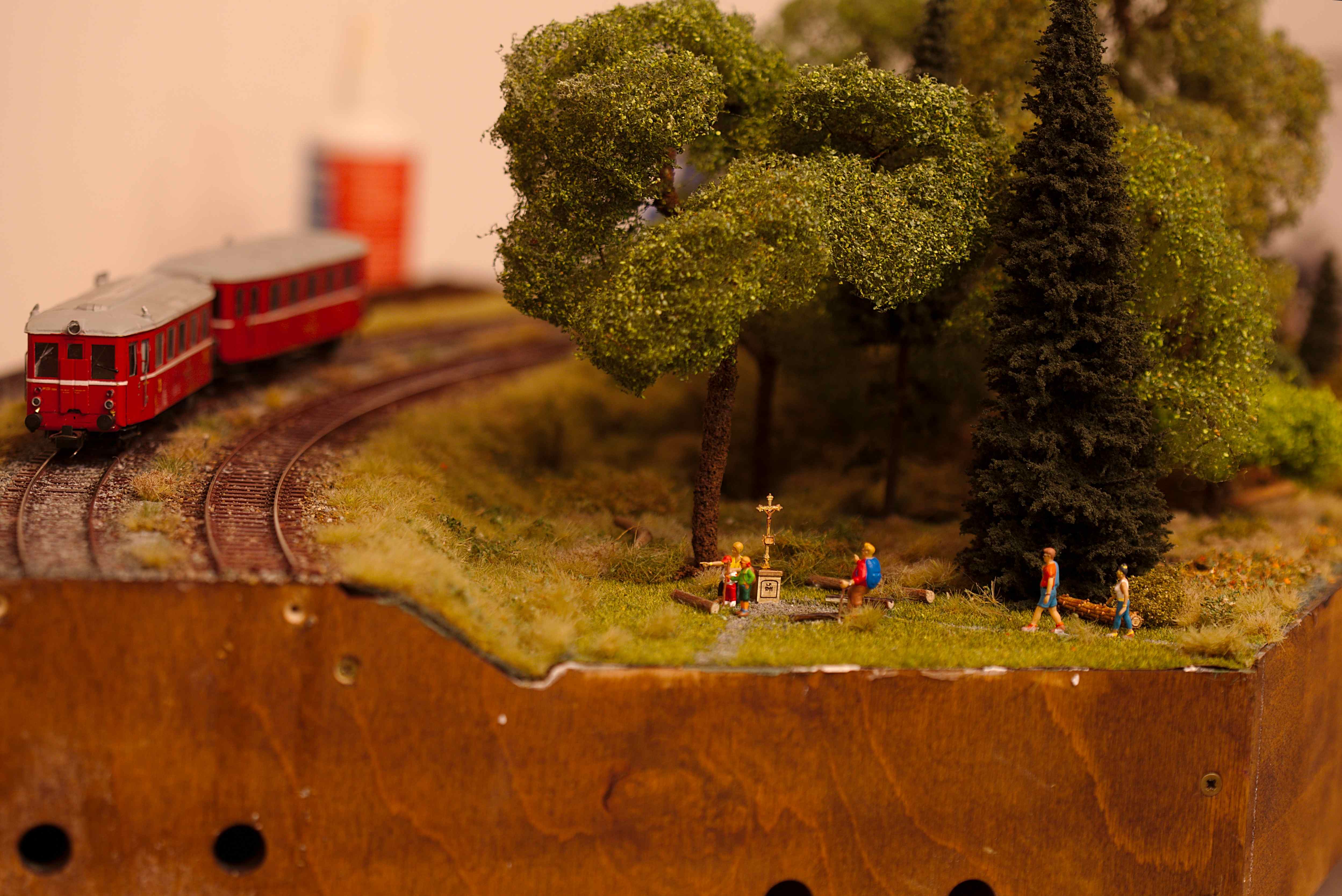

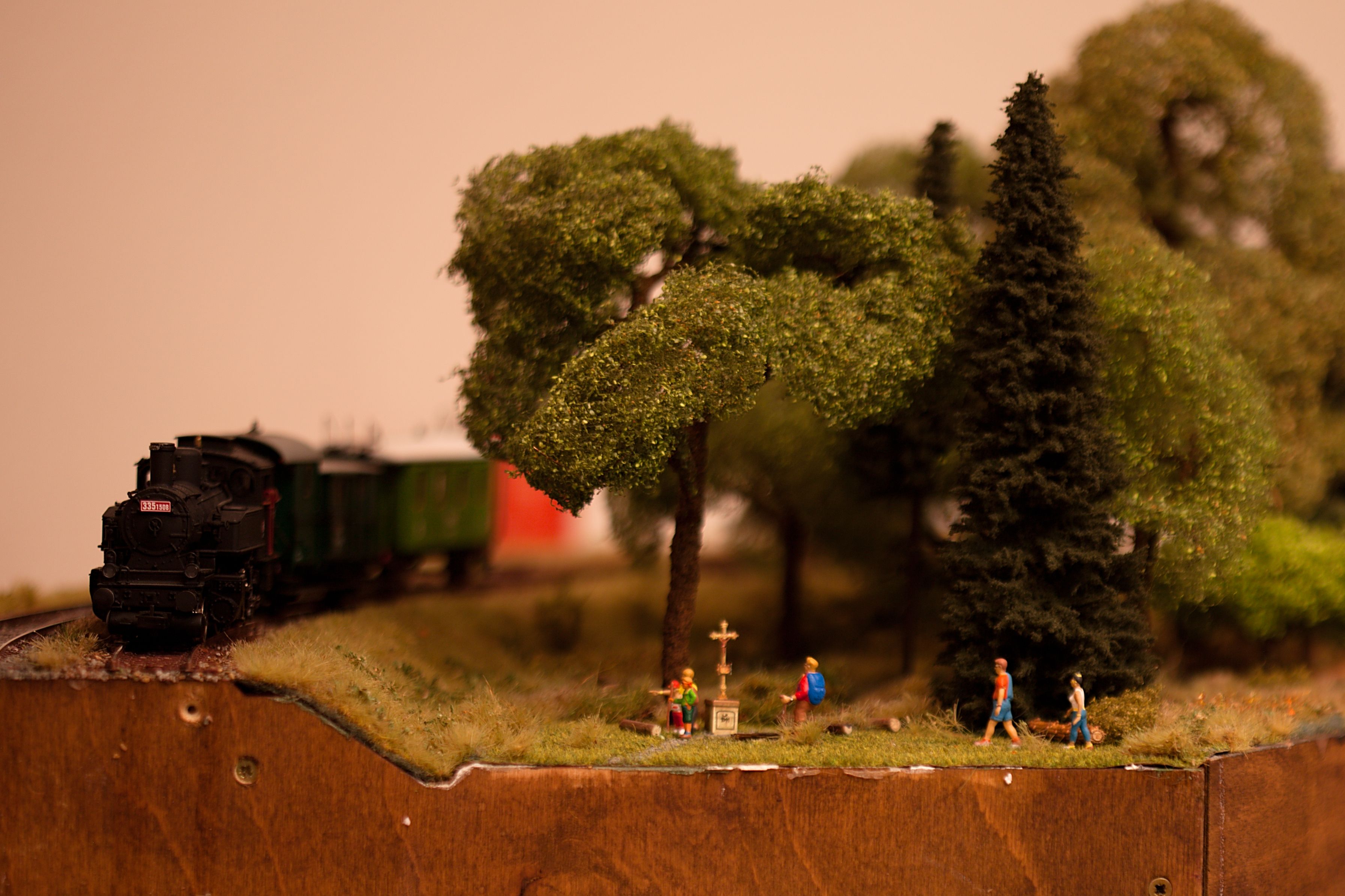

Velká výhoda modulu. Modul si dám na stůl a postupně budu hrát si z detaily.
Také nějaké dioráma. Udělám si tady turistický chodníček .umístím tady turisty a koupil jsem si Krucifix od bodymodel.
Tak ho tady někde umístím na tu turistickou cestičku. Krucifix tady umísili když se stálá havárka z průjezdnosti v oblouku.

Příspěvekod veteran » ned 29 bře, 2020 5:36 am

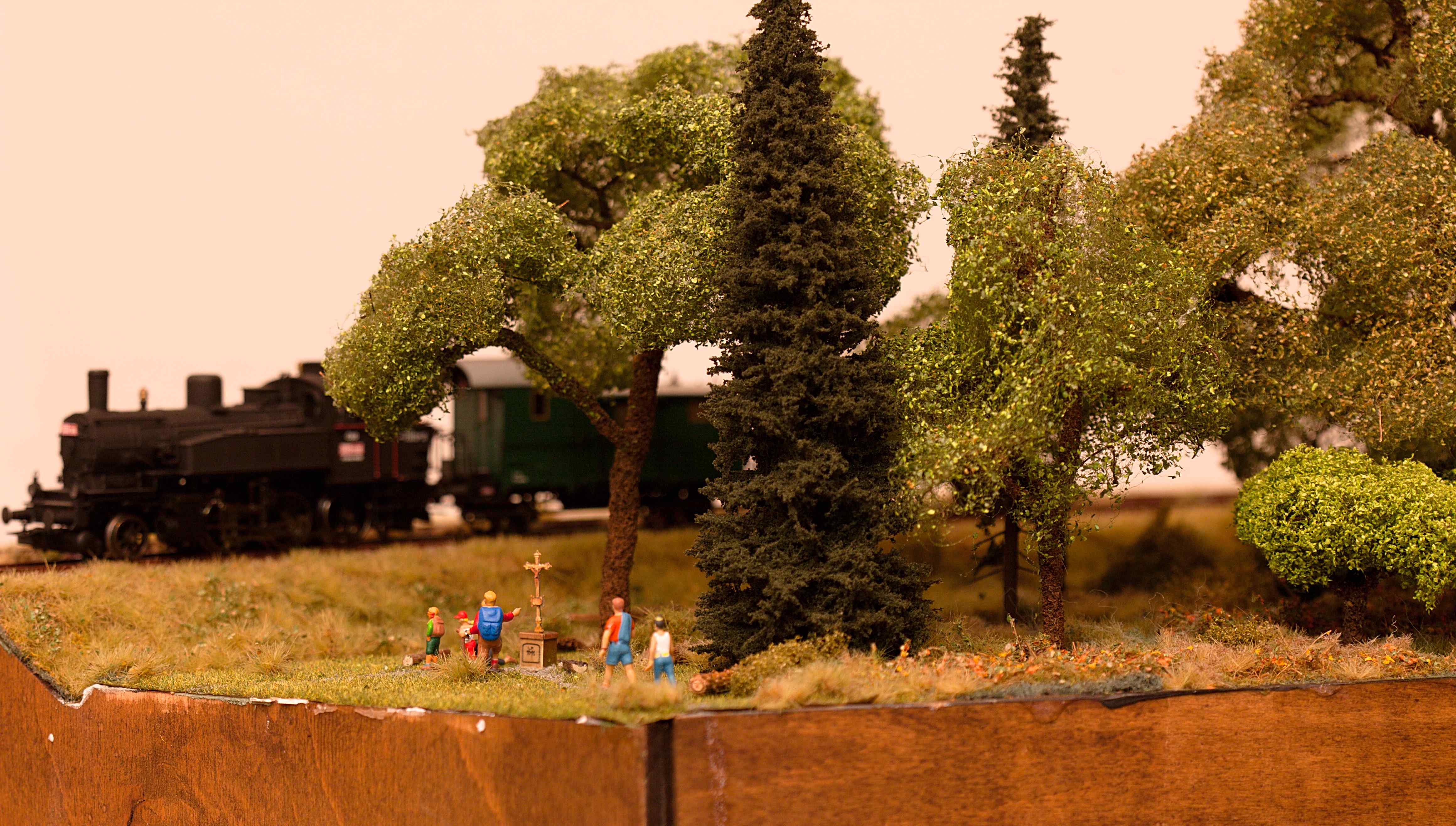

Velká výhoda modulu je jak už jsem psal.
Modul dáme si na stůl, každý modul může byt takové dioráma.
Tady turisti mávají na cestující v M131.
335.15 z osobákem
