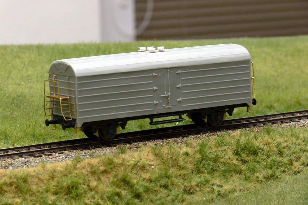

No, ten vůz L je v podstatě stavebnice - základ odlitky - pojezd, skříň, flettnerovy větráky, velká stupačka do vozu, doplněna nyní leptem DK model, no ten ale bude nahrazen časem jiným - není to pravé ořechové :( . Celou brzdu na spodku je nutno poskládat z domácích zásob :wink: Ta z větší části na spodku modelu zatím chybí, chybí rovněž průběžné el. vedení se zásuvkama VSET.

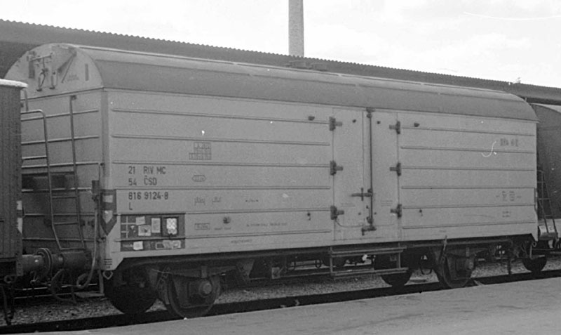

Skutečnost vypadala takto:

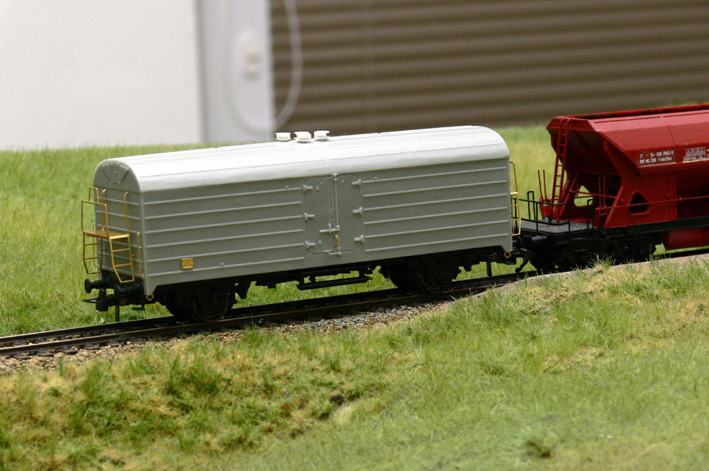

A je skoro hotovo, chybí nátěr a popis. Spřáhla jsou napevno - třmenové dle standardu OstraMo/FREMO. Polohou trochu zasunuty pod vůz oproti NEM.

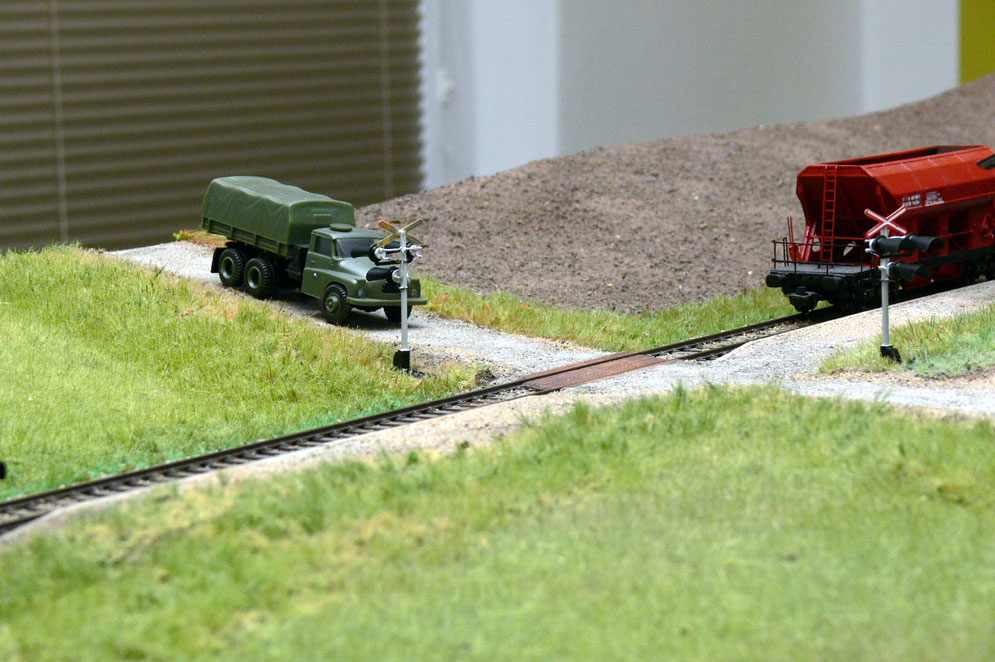

A na přejezdu zastávky Hradec u Jeseníka rostou přejezdníky (Dvořáček - Pečky), doplněné novými kříži z leptu a naneseným obtiskem, modul pro řízení přejezdu je od KŽM Brno.

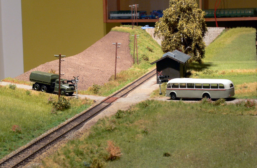

Zase o pár malých krůčků dále, podél trati vyrostly telefonní sloupy - nezbytná to součást tratí 60.-70. let minulého století. Samozřemě jsou z produkce JM Detail, kterou jsem pomáhal uvést do života. 6 sloupů - doby skládání, nátěru a osazení 30 minut. Sloupy mají zespodu vsazený ocelový drát 0,3 mm, kterým jsou zastrčeny do terénu. Zároveň rostou ve vegetaci vyšší trsy bylin a malé keře. Už to začíná vypadat slušně, je potom opravdu trochu jiný zážitek projíždět takto krajinově zpracovaným modulem než " holými deskami, pobitými kolejemi" :wink: Dvě břízy jsou umístěny tak, aby bylo možné dva díly zastávky složit proti sobě do přepravních čel na výšku 60 cm, tudíž nemohou být proti mostu přes trať kde je zvednutý terén.
