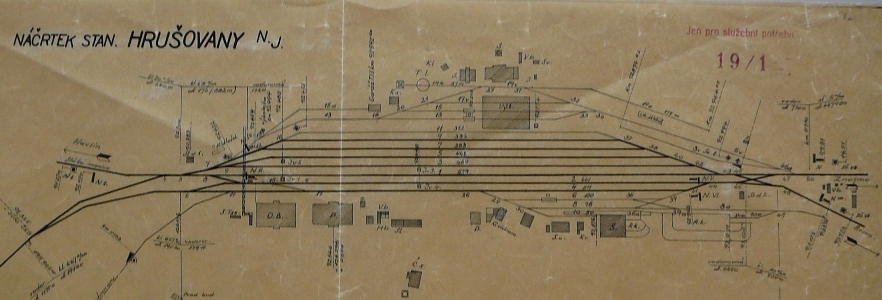

Hrušovany nad Jevišovkou: mám výkresy tuším všech budov, stavědel i zařízení z období konce války. Mrzí mě ale, že tam není křižovatková výhybka.

A točna tam také je.
Hrušovany nad Jevišovkou.JPG (192.85 KiB) Zobrazeno 6435 krát

A ta točna je tam i dnes nebo už tam není?
