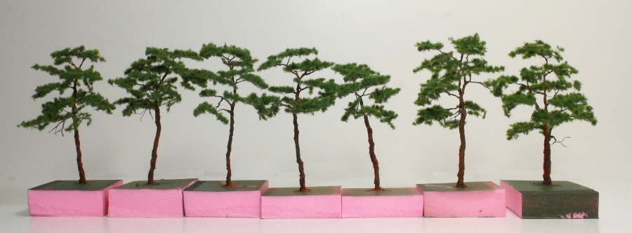

Příspěvekod rawen » ned 03 dub, 2016 11:20 am
Trvalým problémem mnoha modulů je nedokončená krajina. Něco málo o její tvorbě, našem postupu v sadovnictví i napodobování velkých vzorů jsem sepsal ve článku
Tvorba stromů, zejména borovic

Příspěvekod mnitka » pon 04 dub, 2016 8:52 pm
Já jsem zrovna před několika dny dokončil 30 kusů borovic ve velkosti TT.
Výška stromů je cca10 cm. Kostry stromů upletené z velké většiny z drátu 0,3 mm a pokryté Ostafixem.
mnitka
