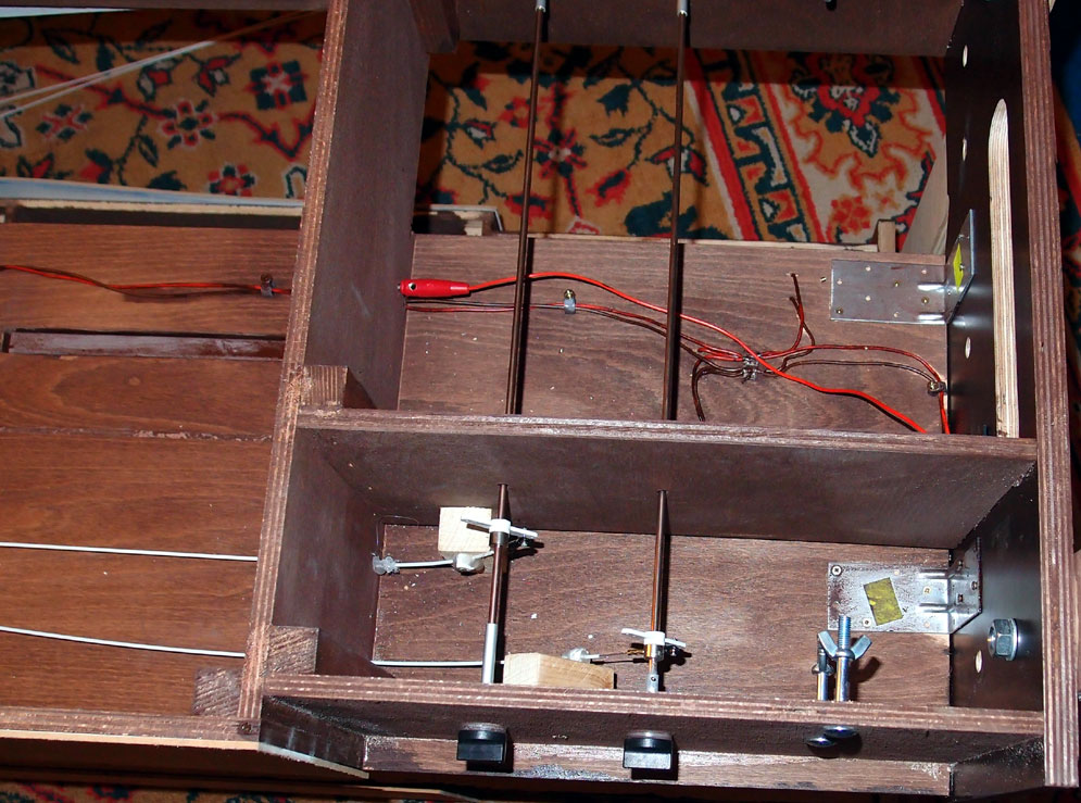

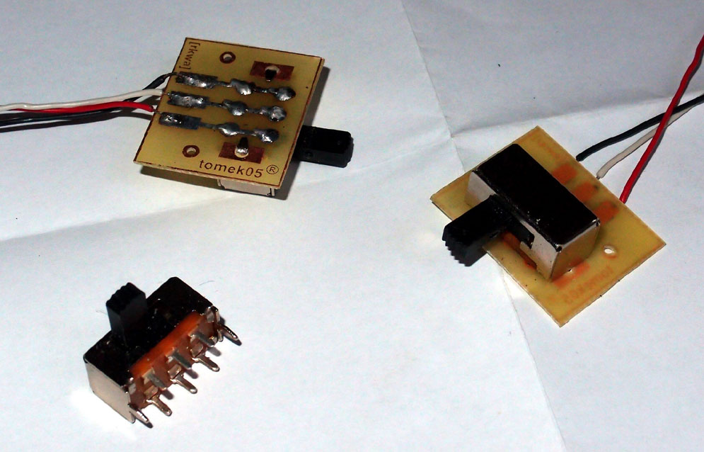

Příspěvekod veteran » pon 17 úno, 2014 7:15 am
Ahoj
Pánové mate to hezké.To bovdenové ovládaní vyhybek vypadá velmi jednoduše.Jak to funguje? To mate vyrobeny nějaký specielní přestavník pro ovládaní vyhybek bovdenem?
No krajinka parádní.

Příspěvekod Mcx » pon 17 úno, 2014 6:32 pm
Ahoj Honzo, není to žádný speciální přestavník, ale přepínače http://www.tme.eu/cz/details/sl13212c/posuvne-prepinace/canal-electronic/sl13-212c/# - páčka je provrtaná a je v ní i táhlo co staví výhybku, bowdeny jsou od leteckých modelářů, nesmí to mít moc prudký ohyb - pak tam je velký odpor a moc to nefunguje. K vidění bude ve Vratimově.

Příspěvekod Mcx » pon 17 úno, 2014 7:58 pm
Ještě k Nevidovu a stavění výhybek, takto mi poslal Radek foto té části pod výhybkou:
