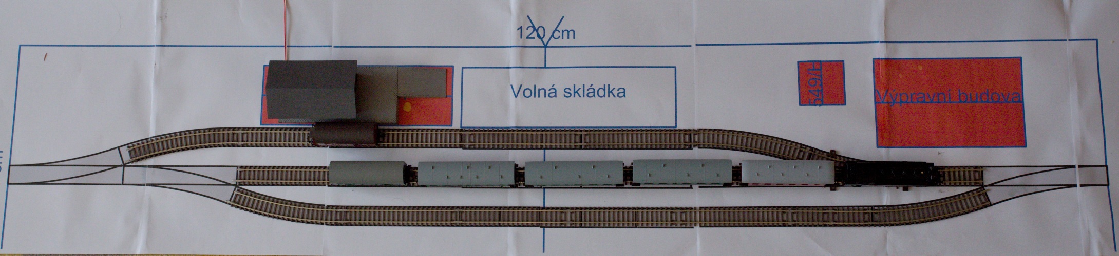

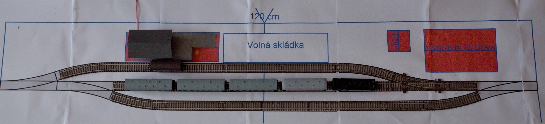

Vytiskl jsem si plán z WinTracku a rozmístil koleje a vagóny, abych si vyzkoušel, jak dlouhý vlak se mi vejde do stanice.
Rád bych se zeptal zkušenějších kolegů, zda by bylo možné v reálném provozu, aby stál ve stanici vlak takto:
Samozřejmě za předpokladu, že manipulační kolej bude jištěna výkolejkami.

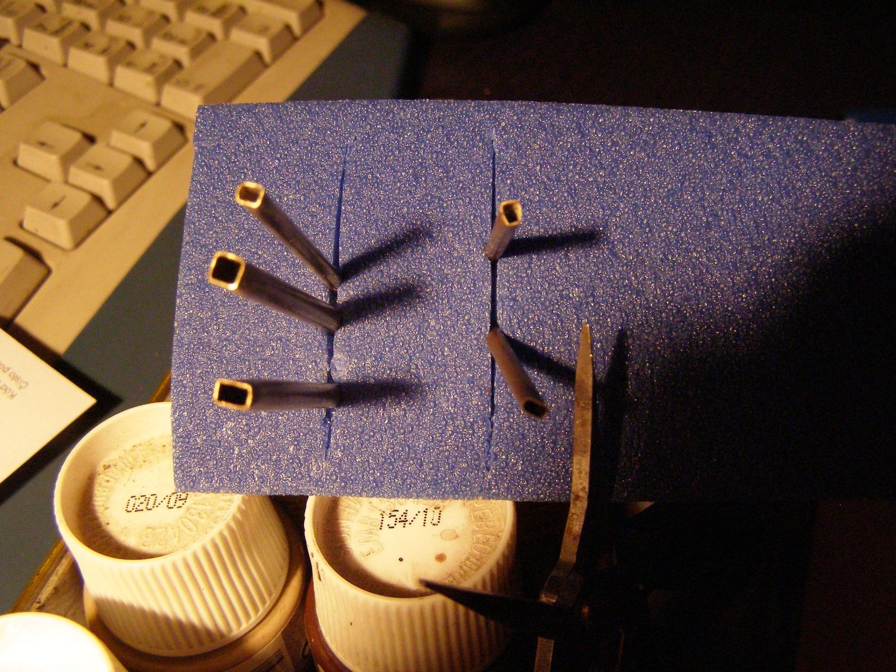

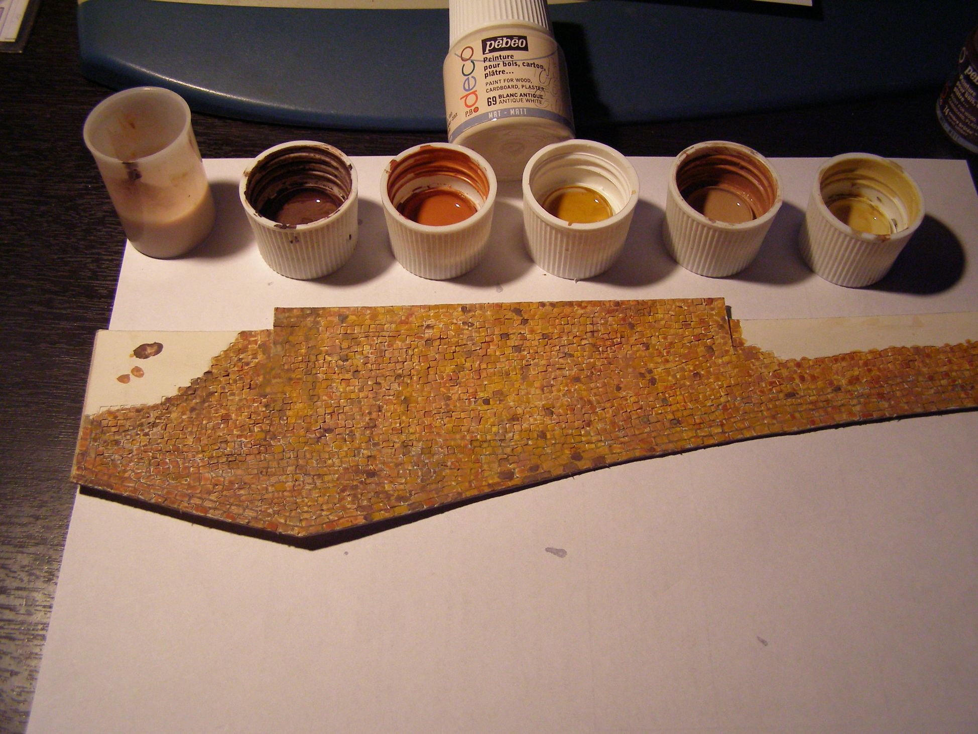

Petr S. píše:--Čau Mirku , volil bych dlážděnou volnou skládku . Výroba je jednoduchá , kladívko , mosazná trubička , papír , barvičky . Z mosazné trubičky vytvaruješ malými kleštičkami hranaté razničky , určitě 3 , já jich dělal 5 . Pomocí kladívka razničkami vyklepeš ( né prosekneš ! ) dlažební kostky . Kostičku od kostičky nabarvíč barvičkami ( já používám akrylky Pebeo – rychle zasychají a dají se rozmývat ) . Na přiloženém kousku je jich cca 1500 .
Nevýhody – je to pracné .
Výhody – naučíš se nadávat jako dlaždič .
To za to stojí , nebo né ?

To není o trpělivosti , to je o nápadu . Mezi 458 a 472 kostkou jsem dostal křeč do ruky . Výsledek se dostavil okamžitě - razničky nasunu do silnější , trochu tvarované rukojeti - tak 15 mm . Průměr 3 a 4mm se drží docela blbě .
Ta barva , jakkoliv je divná , je správná . Osobně jsem viděl v Pha Žižkov a v Grafické ul. na Smíchově . Není to žula , je to nějaký křemen , čertví co . S jednou kostkou zatěžuju kyselý zelí v kadečce .

Petr S. píše: já používám akrylky Pebeo – rychle zasychají a dají se rozmývat
Kde ty barvy sháníš? Koukal jsem na http://pebeo.cz/ a žádné barvy podobné těm, co jsou jejich lahvičky na fotce, jsem nenašel.

No jo , to jsem nenapsal : kašírovaná lepenka , z jedné strany bílá , z druhé šedá , tl1,5 mm , tak , aby se vešla pod hlavu kolejnice v H0 ( pod 1 mm bych nešel ) . Vysekávám z bílé strany .
Nakupuji ( Praha ) : vystoupím na Moráni ( Karlovo náměstí ), projdu Václavskou pasáž , v pekárně si koupím čerstvou housku :lol: , zabočím do leva a po několika krocích přijdu k prodejně OSPAP . Tady nakupuji papír , mají ho dost a různý . O několik kroků dál je prodejna s barvičkama PEBEO a různým jiným uměleckým materiálem , mají ho dost a taky různý . Barvy Pebeo jsou vzadu , v poslední přihrádce , vpravo , cca ve výšce očí .

Ještě technická poznámka : do trubičky , ze které jsem tvaroval razničku je důležité zapájet Cu nebo Ms drát . Trubičku nechám jen 10- 15 mm od konce razničky . Samotná trubička by nevydržela dlouhodobější klepání .

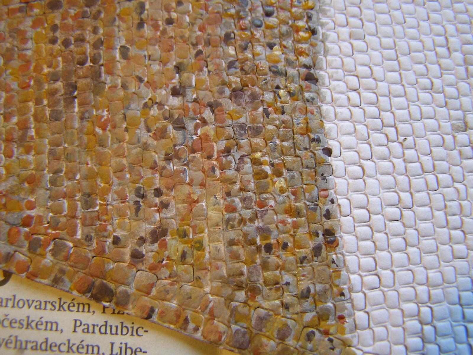

A něco od Petra S.

Pánové promiňte, ale vymalovat by to šlo líp, ne?
