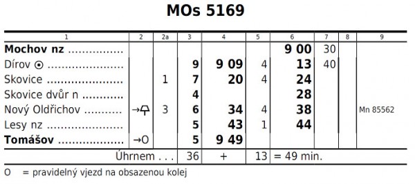

Příspěvekod Morris Zapp » pát 21 dub, 2017 5:46 am
Prosím, jak se zbavím šipek ve sl. 2 tabelárních jízdních řádů?
Program je iniciativně dává všude možně a nemůžu najít něco, čím se to vypíná. Nastrkal to dokonce i do dopraven D3, kde to fakt vypadá jako pěst na oko... :(
Používám verzi 1.2.1
dík

Příspěvekod Franta Krása » pát 21 dub, 2017 9:37 am
Úplně jednoduše. Na tratích D3 nevyplňuj v parametrech přilehlých traťových úseků "po přímé z/do" (nech žádná).

Příspěvekod Morris Zapp » pát 21 dub, 2017 10:01 am
Skvělé, dík!
