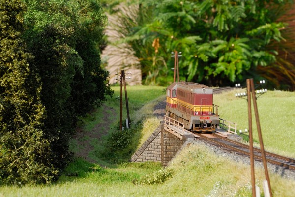

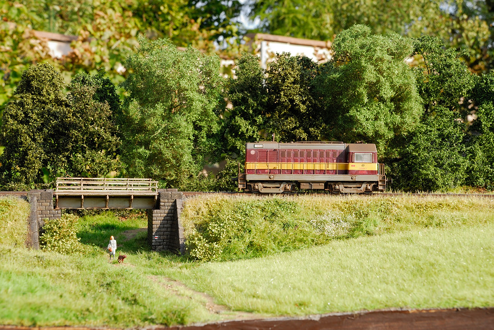

Moc hezký......... :o
...takový uvěřitelný, s citem..
..klidně můžeš dát i větší rozlišení, v detailu se líp pozná, jak na to jdeš....

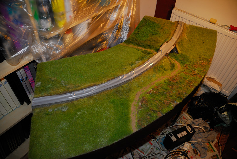

Příspěvekod TomBart » pát 02 říj, 2015 6:58 pm

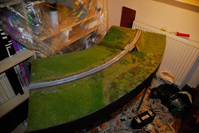

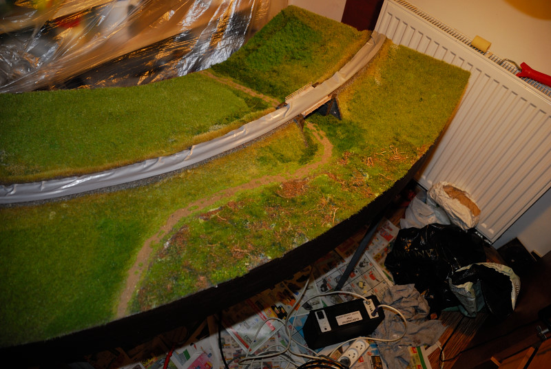

je na čase dodělat podklad v lese. Místa, kde zůstala hlína jsem natřel polohustým duvilaxem
a místy prohodil jemné suché kořínky. Ty by měli naznačovat suché větve v lese. (když jsem si myslel, že posbírám nějaké větvičky ve skutečném lese, tak to nebylo tak úplně jednoduché. Ideální jemnost a tvar na to mají jemné kořínky z kořenů jehličnanů. A asi relativně brzo po vyvrácení, protože staré suché kmeny už ty jemné kořínky nemají. Ty jsem třeba použil i na modulu s kostelem, kterými jsem vytvářel pořezaný svah od křoví).
Listí jsou část piliny a část hnědé listí. Ty piliny mám ještě od MOBE 518089 a k tomu Polák 2762. Je tam i trochu zelené Polák 2852. Pohozené tak nějak, jak to prostě v lese bývá. Spíš "pocukrované".

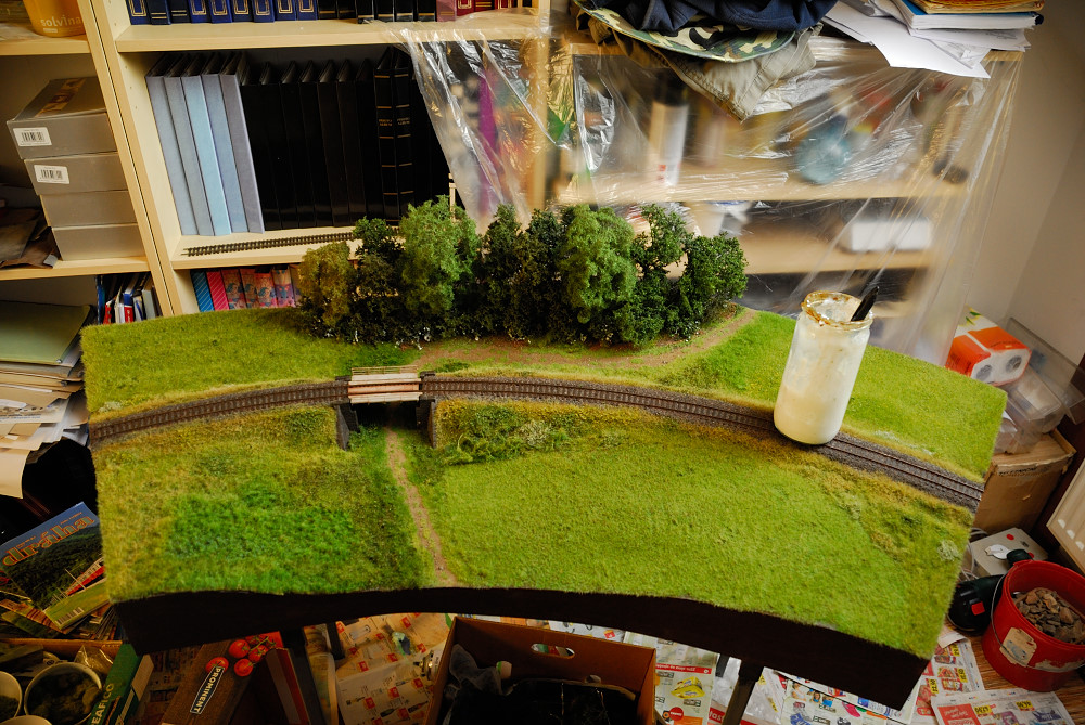

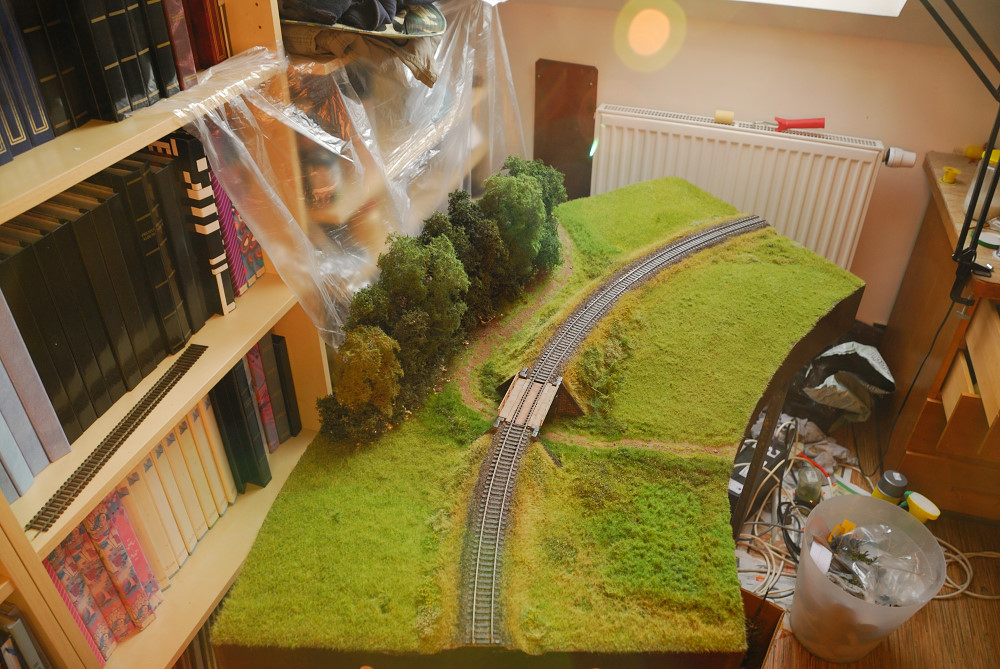

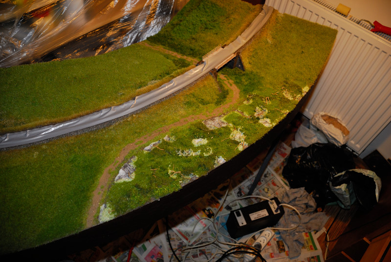

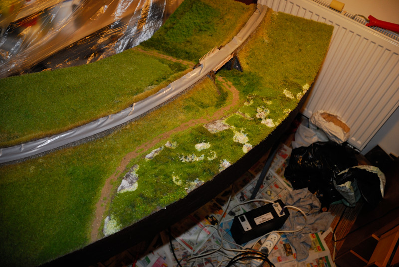

Příspěvekod TomBart » pát 02 říj, 2015 7:06 pm
tam, kde jsem na začátku dělal tu mořskou houbu nebo mech či co to je a posléze přeflokoval vysátým flokem jsem teď zasypal listím. stejně tak vedle té cesty, kde by měli být cosi jako kopřivy. Je na to použito listí od Poláka. Kopřivy 2872, v náspu u mostu 2802 a 2822. Stejně tak i někde u kolejí. Zasypávám na sucho. Potom stříknu ředěným tapeťákem a nakonec, teda asi úplně nakonec spejem Noch 61151. Do toho jsem ještě v louce vlevo dole najemno rukou prohodil jemný molitan bílý a žlutý. To taky nevím, kde jsem koupil, ale je to úplně to nejjemnější, takový hodně malý pytlíček. To by mělo znázornit nějaké kvetoucí cosi (nejsem rostlinář :P )
znovu se omlouvám za nekvalitní foto, ale stále nemám nabíječku, takže baterky jsou totálně vycucaný a musím fotit velkým Niconem. Ale myslím, že pro představu co a jak dělám to snad stačí. Teď už jen stromy, keře, sloupy a nějakou tu figurku a hotovo

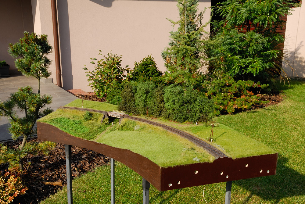

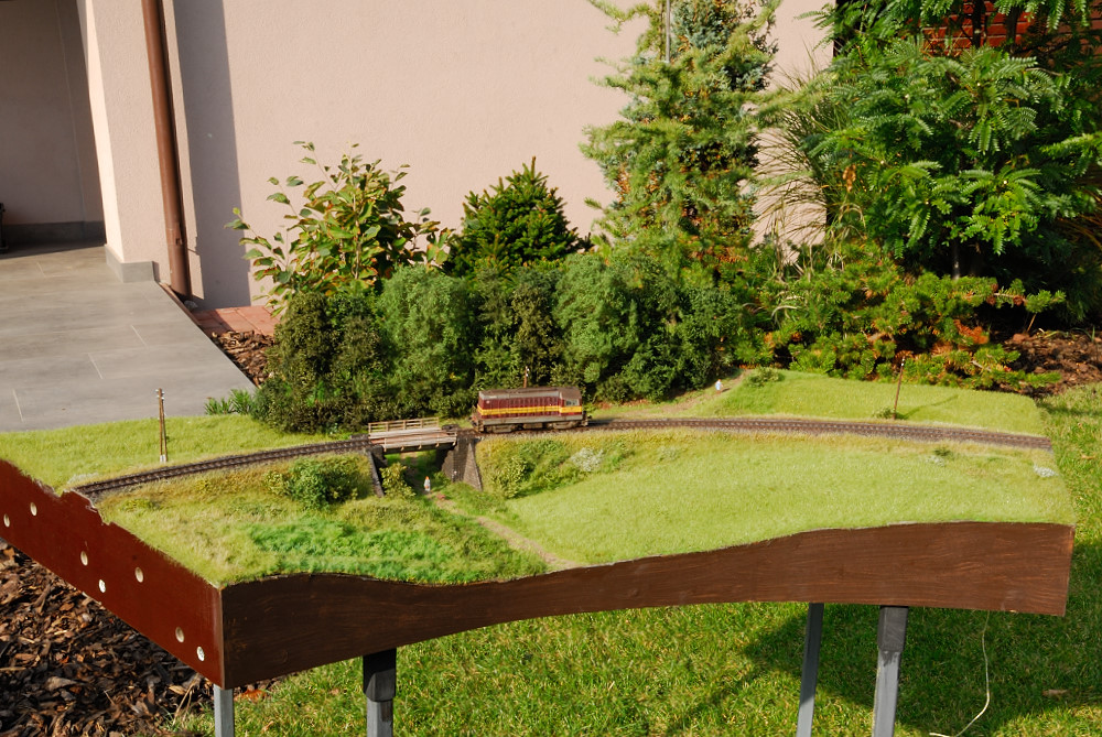

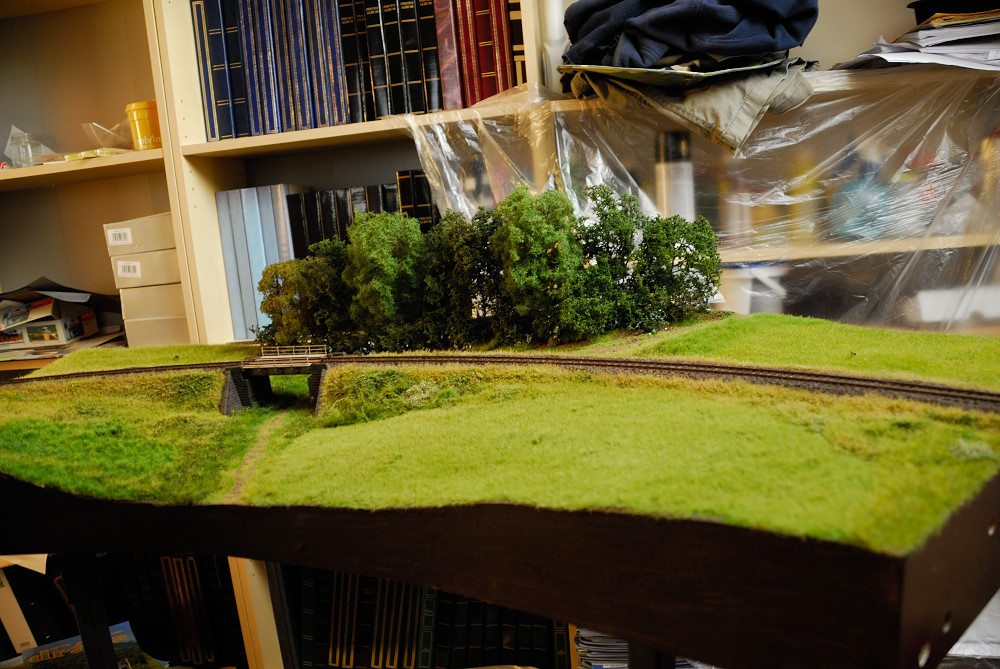

Příspěvekod TomBart » sob 03 říj, 2015 4:24 pm

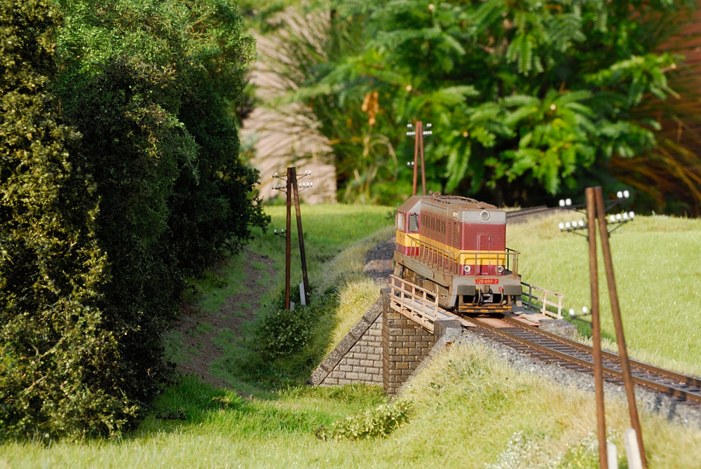

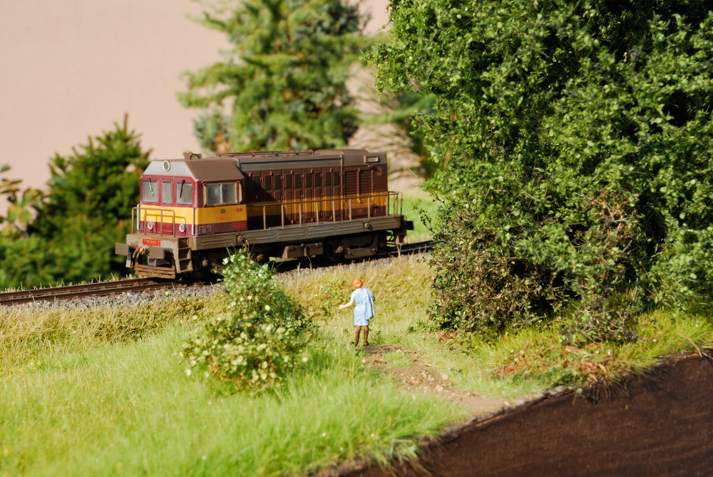

a stromy rychle rostou. Dva velké a jeden menší od Romana Bezuchy, zbytek je samo domo merlík. Neopomenul jsem na nízký bordel tak, aby nefoukalo do lesa.

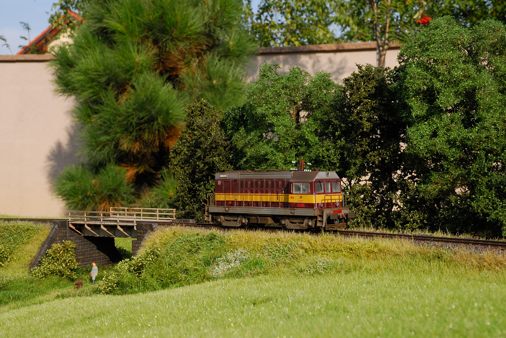

Příspěvekod TomBart » ned 04 říj, 2015 8:24 am

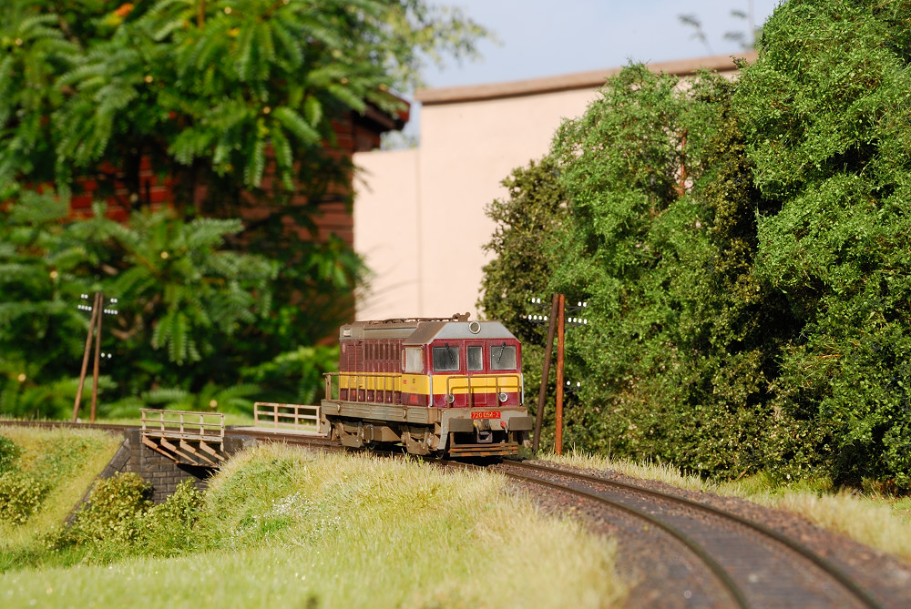

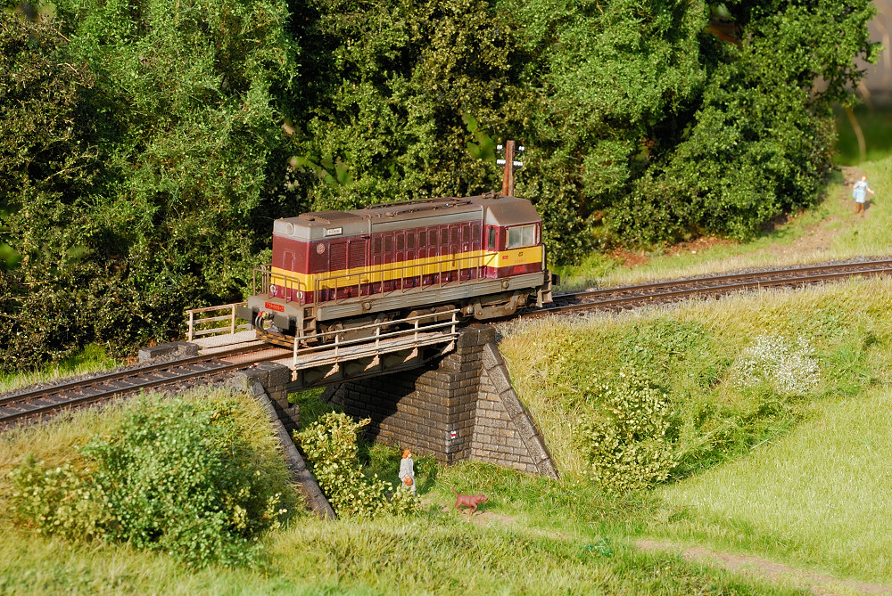

Figurky Noch a Preisler, sloupy JMDetail
Tímto končím fotoseriál. Snad to někomu pomůže jako inspirace. Nejvíce práce zabralo flokování. Podle mne, to není otázka dvou večerů. teda pokud to má k něčemu vypadat.

Příspěvekod greenery » ned 04 říj, 2015 7:41 pm
...krásný
(...tu turistickou značku máš moc velkou)
