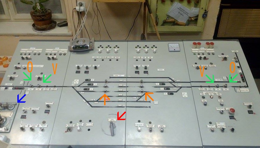

sidlo: vždyť už to víme, ze schématu :lol: Test ... ale co to je... to se mě neptej to už jde zcela mimo mě

Test je o něco okleštěná a zjednodušená releovka. Na tomto konkrétním zařízení se vlakové cesty staví nejprve označením koleje a pak zvolením "akce" VJEZD nebo ODJEZD. Nejprve tedy tlačítka u oranžových šipek a pak jedno z tlačítek se šipkou zelenou.
Zámek od výsledného klíče V8, V7 a Vk3 je označen šipkou modrou.
Zámek pro výsledný klíč vjezdové koleje je označen červeně.
