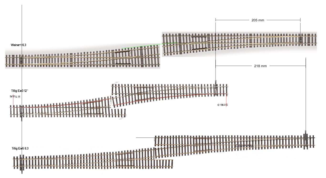

1) délka prodloužení zhlaví - nakreslil jsem 2 výhybky (viz příložený nákres) při vzdálenosti os kolejí 52 mm (4,5 m skutečných )různých typů, o kterých se zde mluvilo, každý ať si udělal názor o tvrzení 10cm prodloužení zhlaví

1) To co je na obrázku uprostřed je s odpuštěním „prasárna“, která na modulovku nepatří, protože jsou tam přímé protioblouky relativně malého poloměru a není to univerzálně sjízdné spojení. Můžeš argumentovat tím, že je to v řadě stanic, ale taky tam občas vozy vykolejují a není to tím, že by to byl problém těch vozů. Je to jen kombinace dvou delších vozů s pevnými spřáhly podle našich norem, které když se sejdou, tak už se do toho protioblouku nevejdou. Překvapuje mě, že člověk s Tvými zkušenostmi tady něco takového prezentuje. Pokud spojku z EW3, tak výhybky musí být za srdcovkou narovnány.

cer.t: To na prostředním obrázku je hnus, který na současné moduly nepatří. Tady se totiž úplně zapomnělo, že modulovka vznikla proto, aby umožnila nejen modelovější provoz, ale hlavně modelovější a skutečnější modelový vzhled. Tj. větší poloměry, delší koleje atd. Radší toho mít v prosotru míň a kvalitnějšího, než tam mít za každou cenu všechno. A GVD se staví podle stanice a ne stanice podle GVD :-)

MartinK píše:1) To co je na obrázku uprostřed je s odpuštěním „prasárna“, která na modulovku nepatří, protože jsou tam přímé protioblouky relativně malého poloměru a není to univerzálně sjízdné spojení. Můžeš argumentovat tím, že je to v řadě stanic, ale taky tam občas vozy vykolejují a není to tím, že by to byl problém těch vozů. Je to jen kombinace dvou delších vozů s pevnými spřáhly podle našich norem, které když se sejdou, tak už se do toho protioblouku nevejdou. Překvapuje mě, že člověk s Tvými zkušenostmi tady něco takového prezentuje. Pokud spojku z EW3, tak výhybky musí být za srdcovkou narovnány.
No vždyť ten obrázek jsou 2 přeplácnuté výhybky, a cílem bylo demonstrovat diametrální rozdíl v délce nikoliv něco na milimetry přesného, tak co blázníte. Přeci to nebudu překreslovat celé. Ale OK, zkusil jsem to proložit 9,5° přímkou od srcovky a prodloužilo se to o cca 5 mm. Jinak jak jsi napsal, EW3 s narovnaným koncem není žádná krize.
