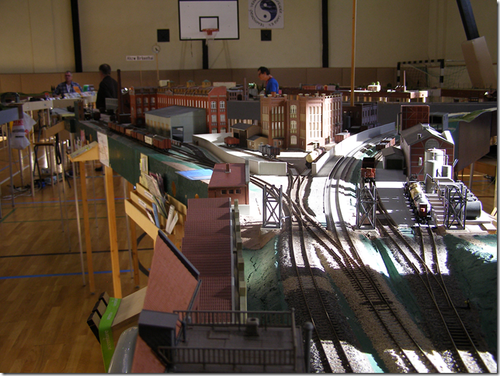

Příspěvekod milan ferdián » sob 14 úno, 2015 7:14 am
Bad Voslau 2012,zdroj OSTRAMO.Ilustrativní foto.

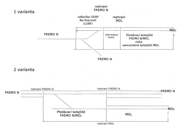

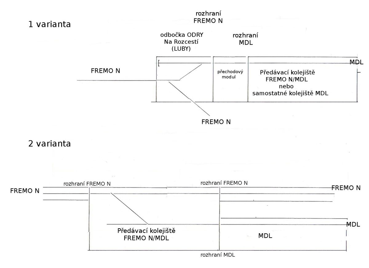

Příspěvekod milan ferdián » stř 18 úno, 2015 9:54 am
Ve hře jsou dvě varianty.
1)zcela samostatný projekt MDL + spojovací modul o šířce 10,0 cm FREMO N=MDL
2)MDL s předávacím kolejištěm=2 x rozhraní FREMO + 1 x rozhraní MDL
A teď babo raď.Zcela výhodná je varianta 1 a stačí mít jen ten spojovací modul.Když u MDL nebude něco klapat (závada,
elektro porucha) neohrozí to provoz na layoutu druhého subjektu.
Peťo jaký tvůj pohled?Samozřejmě se klidně vyjádřete i vy ostatní.
Příspěvky: 12200
Re: M.D.L.
Příspěvekod mlha » stř 18 úno, 2015 10:00 am
Pokud chceš vlastní provoz oddělit od Frema tak varianta 2,předávací kolejiště mě přijde zajímavější pro provoz.To rozhraní Fremo by stačilo jenom jedno,není třeba dvou,nemusíš být zařazený uprostřed layoutu,stačí na nějaké odbočce...
Re: M.D.L.
Příspěvekod milan ferdián » stř 18 úno, 2015 10:04 am
mlha píše:Pokud chceš vlastní provoz oddělit od Frema tak varianta 2,předávací kolejiště mě přijde zajímavější pro provoz
1 je zcela oddělena od FREMA,protože muže být napojena na FREMO buď odbočkou Odry,Na Rozcestí nebo stanici Luby.
Příspěvky: 12200
Re: M.D.L.
Příspěvekod Petr S. » stř 18 úno, 2015 10:35 am
Já jsem předpokládal 2 rozhraní Fremo a 2 MDL , předávací modul vysunutý do strany , abych ho mohl otočit podle potřeby a aby byl průjezdný . Ze strany Fremo bych spojoval střední a jeden krajní šroub , na MDL ( lokálkové rozhraní Zababov ) všechny 3 šrouby . Na předávacím modulu by bylo předávací kolejiště . Nepoužívaný výjezd by byl zajištěný malým koncovým modulem . Ostatní trať MDL by měla svůj zesilovač ( šla by odpojit ) .

Příspěvekod milan ferdián » stř 18 úno, 2015 11:16 am
Zde je nákres variant.
