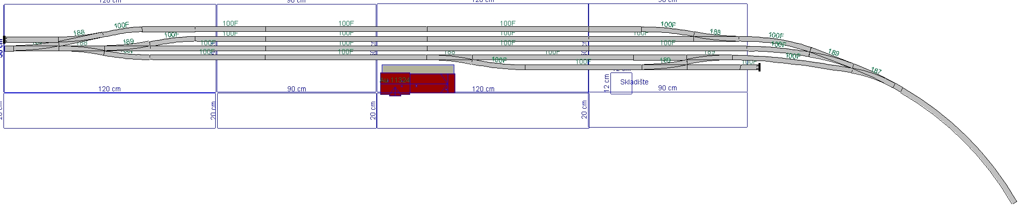

Tak jsem měl chvilku času a začal jsem malovat :-)
trochu jsme probírali variantu stanice na konfeře na zababově, a vyšlo z toho že nejspíše to bude varianta kdy stanice měla 4 koleje a jednu manipulační s kusou kolejí a z té čtvrté směrem do žel rudy byla ještě jedna kusá kolej. udělla jsem první schema zatím s kolejivem peco code 75 než se rozhodnu def. pro kolejivo...
posílám sem zatím je část 4 modulu před obloukovým zhlavím a asi rozšířím stavající moduly na šíři 70cm
aby se tam vešla i příjezdová silnice pokusil jsem se na FB najít pár lidí a oslovil je na dofocení některých částí stanice co mě chybí hlavně na směr Žel. Ruda.
Ještě se pokusím poprat s obloukovým zhlavím a umístit kusou kolej od skladiště i když vubec nevím jak to tehdy bylo bude to zajímavé ještě mě napadlo oslovit někoho z tamního úřadu aby dal kontakt na nějaké fotografa pamětníka jestli nebude vlastnit nějaké dobové fotky až něco zjistím rád se zde podělím...
Ještě není zapojena 4 kolej do zhlaví byla uplně první výhybka do leva která připojovala tuto kolej na směr Ruda, a proti byla také levá směrem do kusé koleje

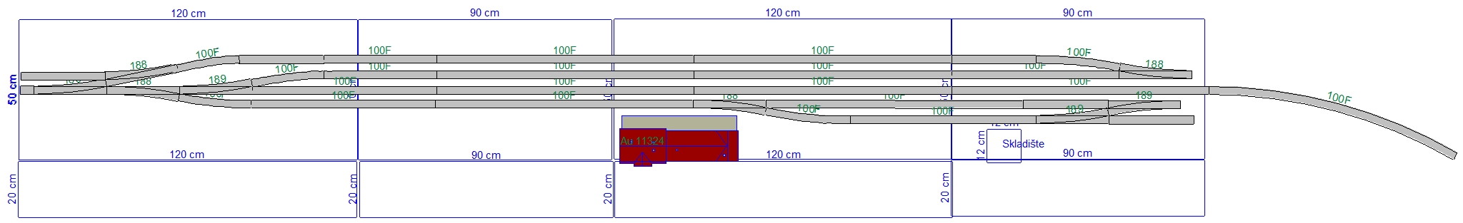

Příspěvekod pavmar » stř 07 zář, 2011 7:56 pm
Takhle nějak mohlo vypadat to zhlaví upraveno dle MF díky :-)

Příspěvekod milan ferdián » čtv 08 zář, 2011 7:03 am
Zajímavé při srovnání stejného plánku žst.Špičák.Na jednom jsou ještě všechny výhybky,ale plánek z roku 2004 již nemá výhybky číslo 8 a 10 a dopravní kolej 4 je změněna na kusou manipulační.Díval jsem se i na kontaminace,ale moc přesností tam nelze spatřit.
Zkus dle staničení výhybek a dle toho poznáš jak aspoň daleko byly od sebe výhybky.Co se týká fotek,nevím,nevím.Toto bylo ostré pásmo v pohraničí.

Příspěvekod pavmar » čtv 08 zář, 2011 7:28 am
opět malá uprava viz výše schema
PM
Koukám na tu fotku pohled od tunelu, a vypadá to že ta kusá za manipulační kolejí je jen krátká tak na uroven výhybky?

Příspěvekod pavmar » čtv 08 zář, 2011 11:07 am
výše překresleno díky milane.
ted si maluji modul toho zhlavý mám kostru dle http://www.zababov.cz/uploads/media/Modul15-1725.pdf
tak se snažím přijít na poloměry oblouků u té obloukové pujdu určitě do EW5 a pak je asi přímá a asi další oblouková uvidím jak to vyjde...

Příspěvekod miroslav lengyel » čtv 08 zář, 2011 11:20 am
Zeptám se jen ze zvědavosti :D na té pravé straně stanice bude ještě nějaké pokračování nebo co bude za těmi dvěmi výhybkami,kusé koleje?
Příspěvky: 3591
Re: modulová Stanice špičák velikost H0
Příspěvekod Michal Šuhajda » čtv 08 zář, 2011 11:35 am
podle těch fotek ze sumavanet.cz (fotogalerie>Železná Ruda a okolí>nádraží Špičák> obr. 5+6)bych řekl, že tam byla jen jedna oblouková a to ta první od tunelu - odbočení na kolej 3. pak jednoduchá výhybka - přímo na kolej č.2, odbočkou na kolejč.1, no a další výhybky tak jak už je máš, tedy výh. č. 4 přímo kolej č.2/odbočka na kolej č.4) a z koleje č.3 kolej spojka (výh.č 5+6) na manipulační kolej u skladiště.
Příspěvky: 2616

Příspěvekod pavmar » čtv 08 zář, 2011 6:09 pm
Ahoj první podoba Klatovského zhlaví
zatím se peru s WT ale on vyhrává :-)
použita standartní výhybka oblouk PECO code 75 ale pak použiji Tillig EW5 alespon zde urcite a naformuji ji jak potrebuji...
ted bude oříšek změřit délku kusé u manipulační koleje kam až mohla vést...
u označení staničení výhybek se považuje za uvedenou polohu začátek vývybky? nebo je počítáno jen z jednoho směru a začátek je v rozbočení výhybky snad jsem to popsal srozumitelně? :-)

Příspěvekod milan ferdián » čtv 08 zář, 2011 6:21 pm
Staničení výhybek je u jednoduchých,obloukových,symetrických a nesymetrických vždy na začátku výhybky.U anglické výhybky je staničení přesně uprostřed.
