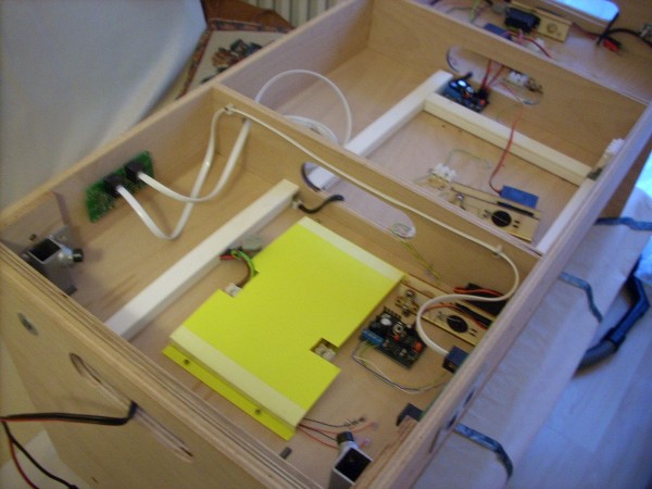

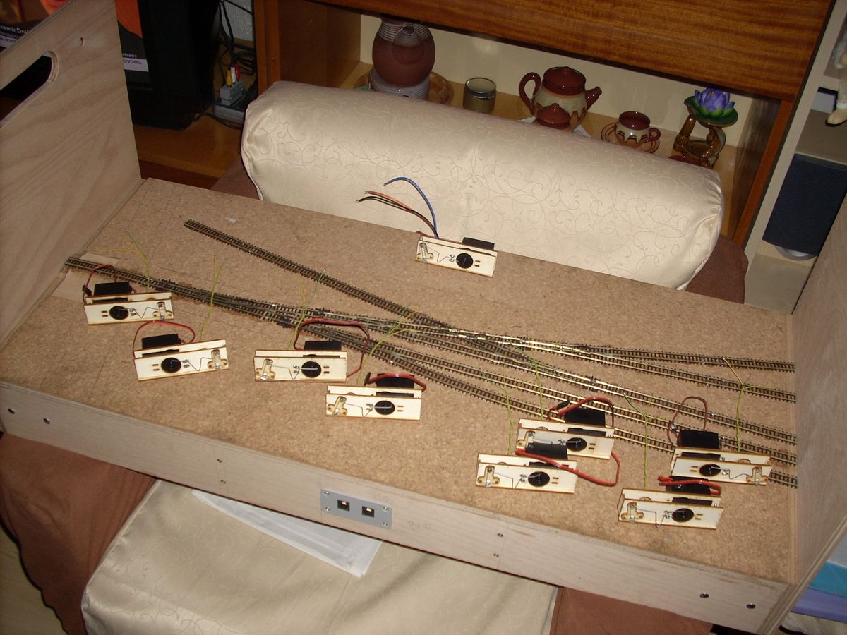

Tak jsme servopřestavníky zbastlili s pomoci maminy dokupy (nevydržela se na mně dívat :mrgreen: ).Ono defacto,když člověk ví co má přesně udělat,tak je kompletace celého přestavníku brnkačka,samozřejmě výrobce se slitoval a dal mi pár tipů :mrgreen:
Zůstavá jen další otázka,které jsem serva svým experimentováním FZ1 zrušil :lol:

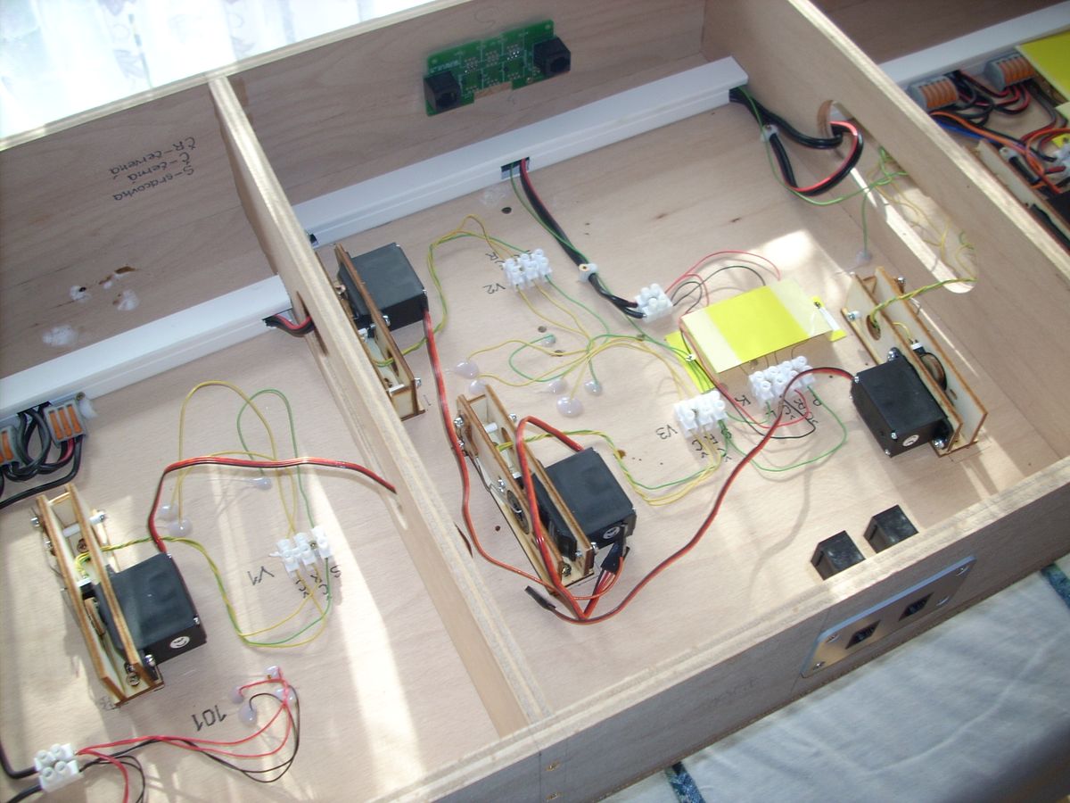

Díky vám všem za odkazy.A my pokračujeme dále,jedna půlka modulu osazena servy.Stále při usazování serva probíhá neustále kontrola zda v srdcovce to co má být je.Ta pečlivá kontrola se vyplatí.Tam co vidíte koncové káblíky od servu,přijde elektronicky panel s názvem "ovládaní serv".

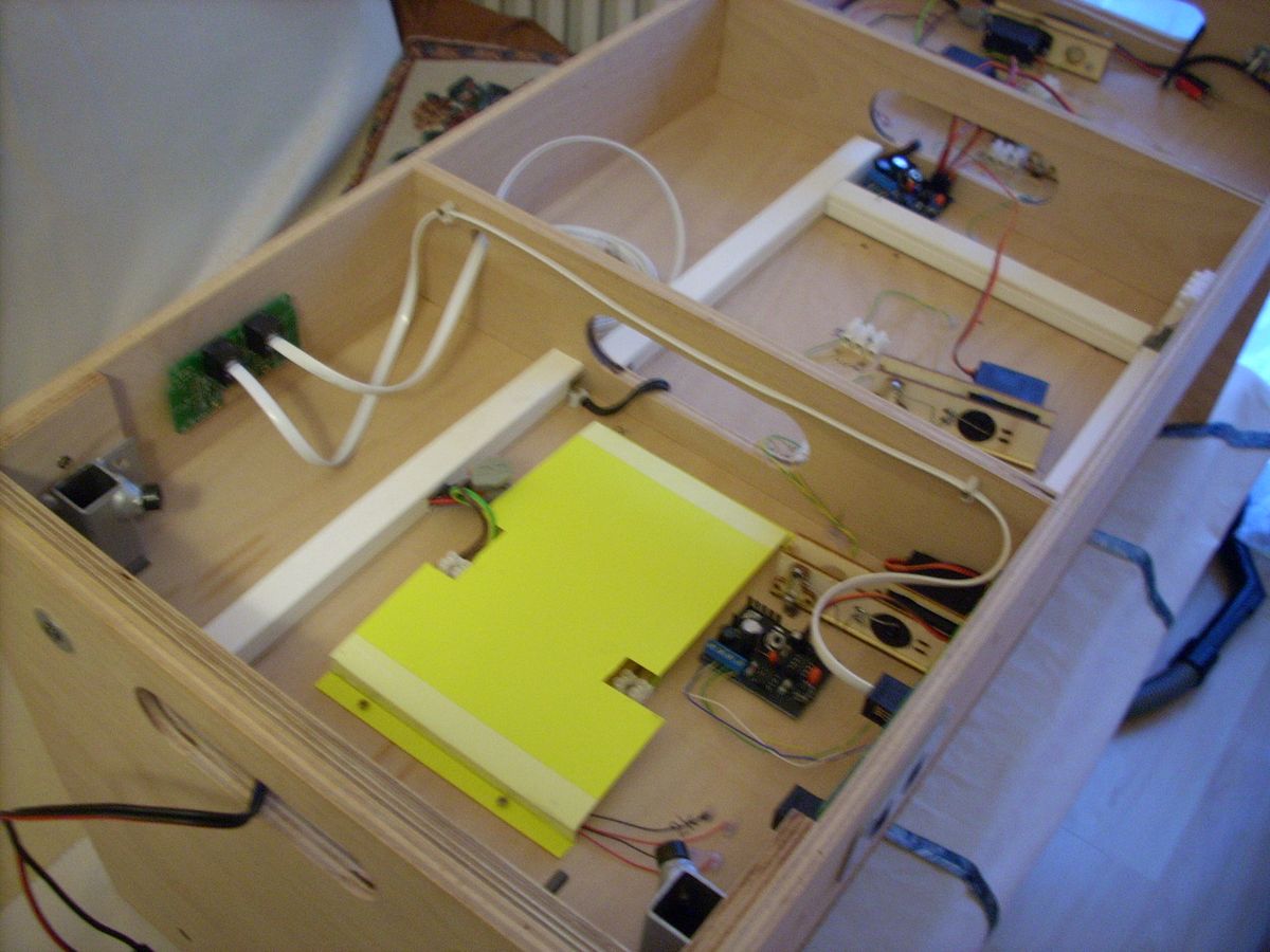

Konečně,levý díl modulu komplet hotový se vším všudy....ufffff.Místami to je velké dobrodružství. :lol:

Příspěvekod Dan Buchtela » stř 10 říj, 2012 6:12 pm
Ahoj Milane, paráda! To si v Blansku po Lubech možná opravdu zajezdíme :) :wink:
Jen ty banánky na X1, tyhle už nejmíň 3 roky nepoužíváme jako silně nespolehlivé! Ale jestli chceš, můžeme to v Blansku ve středu večer přepájet za Hirschmanny...

Příspěvekod milan ferdián » stř 10 říj, 2012 6:22 pm
Dan Buchtela píše:Ahoj Milane, paráda! To si v Blansku po Lubech možná opravdu zajezdíme :) :wink:
Teda,ty jsi malověrný :mrgreen: Ty banánky mám od Radyme,prý mi to stačí :wink: Jestli lze je vyměnit banánky budu jen rád.Samozřejmě se výměnu provedu sám.

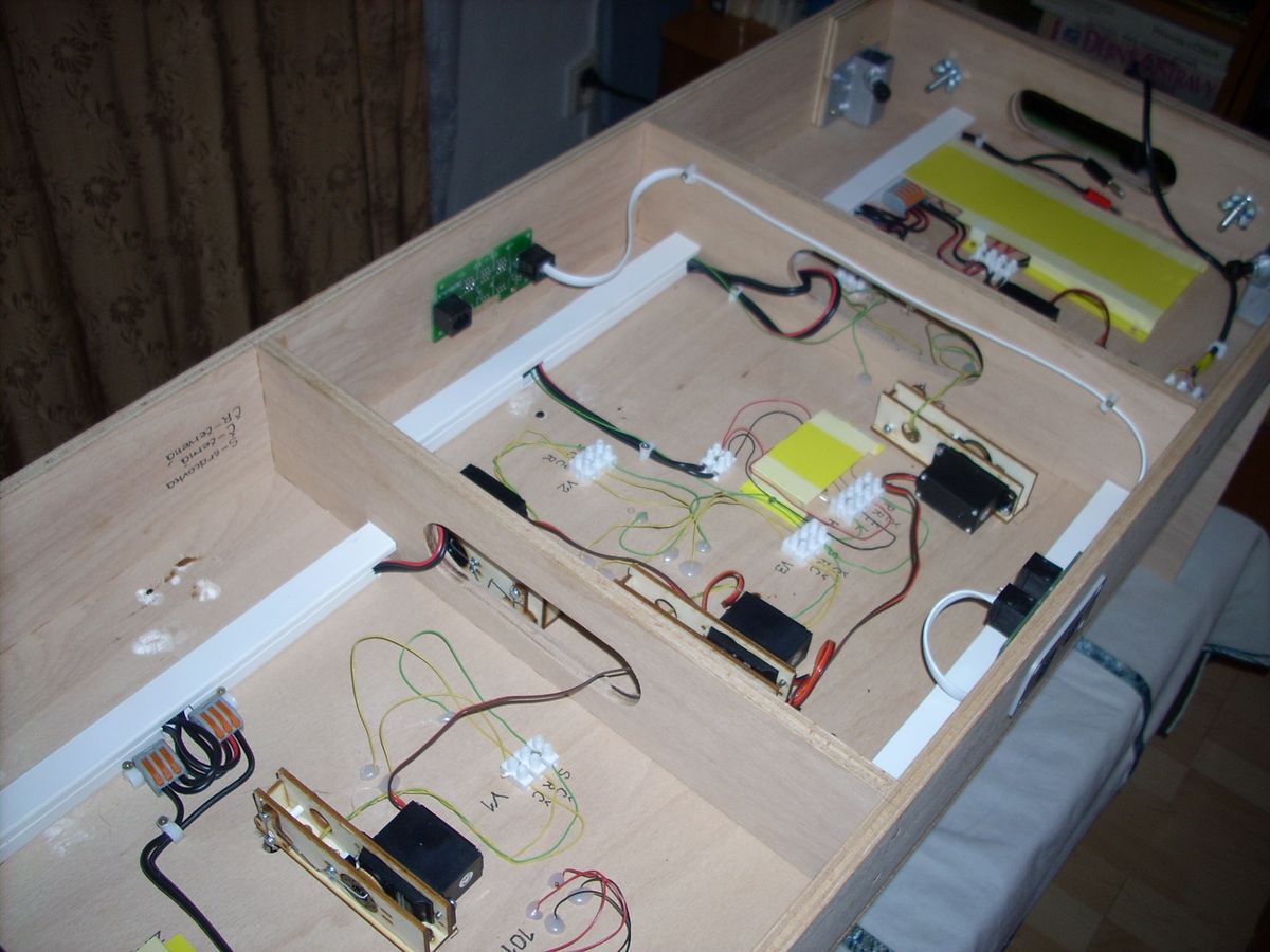

Pravý díl modulu jest komplet hotov.Zítra proběhnou další dolaďovačky :mrgreen:
