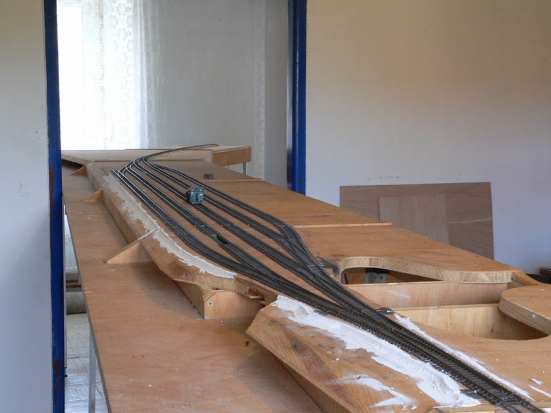

Příspěvekod marwin » pon 09 kvě, 2011 8:26 am
Vcera byl slavny den!!. Poprve se po Lokti projely lokomotivy vlastni silou, sice zatim v analogu, ale DCC booster uz je namontovany pod modulem, takze jizdy v digitalu zacnou pristi tyden.
Zkusebnich jizd se zucastnily moje nejmensi dieslove lokomotivy T200.213 a T200.002, aby proverily napajeni srdcovek. Zkusebni jizdy vysly na jednicku, zadne cukani na vyhybkach jsem nezaznamenal!
Poprve jsem sestavil vsechny moduly dohromady a musim rict, ze stanice pusobi opravdu uctyhodnym dojmem.
Tady je pohled na zadratovani a na moje prestavniky.
marwin
Příspěvky: 679
Re: Loket - modulova stanice
Příspěvekod milan ferdián » pon 09 kvě, 2011 12:13 pm
Pánové ze Slovácka,tady na tomto modulu stanice lze jasně vidět ,že spojovcí čela jsou na jedné úrovni s koleji,kdežto podklad je níže. To je to ,co jsem poukazoval v Hluku na stanici Cipískově,kde korek byl přetažen přes spojovací vnitřní čela modulu stanice.
