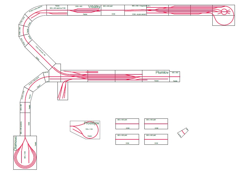

Pro účely tvorby grafikonu jsem layout složil i v CADu a pochlubím se velkorysostí našeho DDM.
Když budeme chtít nějaké celodenní ježdění, je možnost olomouckou větev prodloužit anebo dokonce zatočit layout do tvaru "E".
Za normální situace patří stejně velký prostor v dolní části obrázku našim H0 pozitivním kolegům a jejich třem panelům.
Máte-li raději fotky, prosím...

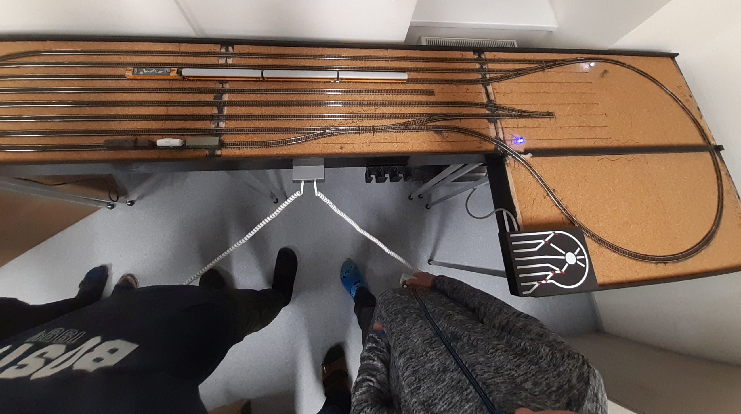

Příspěvekod rawen » pon 18 lis, 2024 7:11 pm
Nazdar.
Sobotní večery plné tance mne sice přivádějí k šílenství, ale je to důvod sejít do dílny a dělat něco užitečného. :D :P
Dokončení elektroinstalace klubového skryťáku jsem přesunul z kroužku domů. Chtělo to hodně 3D tištěných dílů, nějakou elektroniku a hlavně trpělivé čekání na zapomenuté věci - takže se to z plánovaného víkendu protáhlo na nesouvislé tři týdny.
K technice:
- napájení klasicky vyřazeným notebookovým zdrojem, pak čínský srážecí bazmek se stabilizovaným výstupem 12V.
- ovládání komplet analog, propojené Canon kabely
- každé zhlaví má svoje napájení a svůj pultík
- celý skryťák je poměrně krátký, ale není problém ho prodloužit vloženým dílem (díly). Pro ježdění v klubovně je dlouhý a kapacitní "s rezervou"
- polaritu smyčky přepíná vjezdová výhybka a releová deska odpojuje úsek na jedné či druhé straně. Nejde tedy projet smyčkou naráz bez přehození.
- protože teoreticky, např. při sunutí vozů přes výhybku na druhé straně, může dojít ke zkratu, přidal jsem dva trpaslíky a poučil kluky o významu modrého a bílého světla :)
- je zřejmé, že stále chybí točna. Ta je ve výrobě, na ruční pohon, zrovna řeším samočinné přepínání polarity. Poté dopoložíme zbylých pár kolejí.

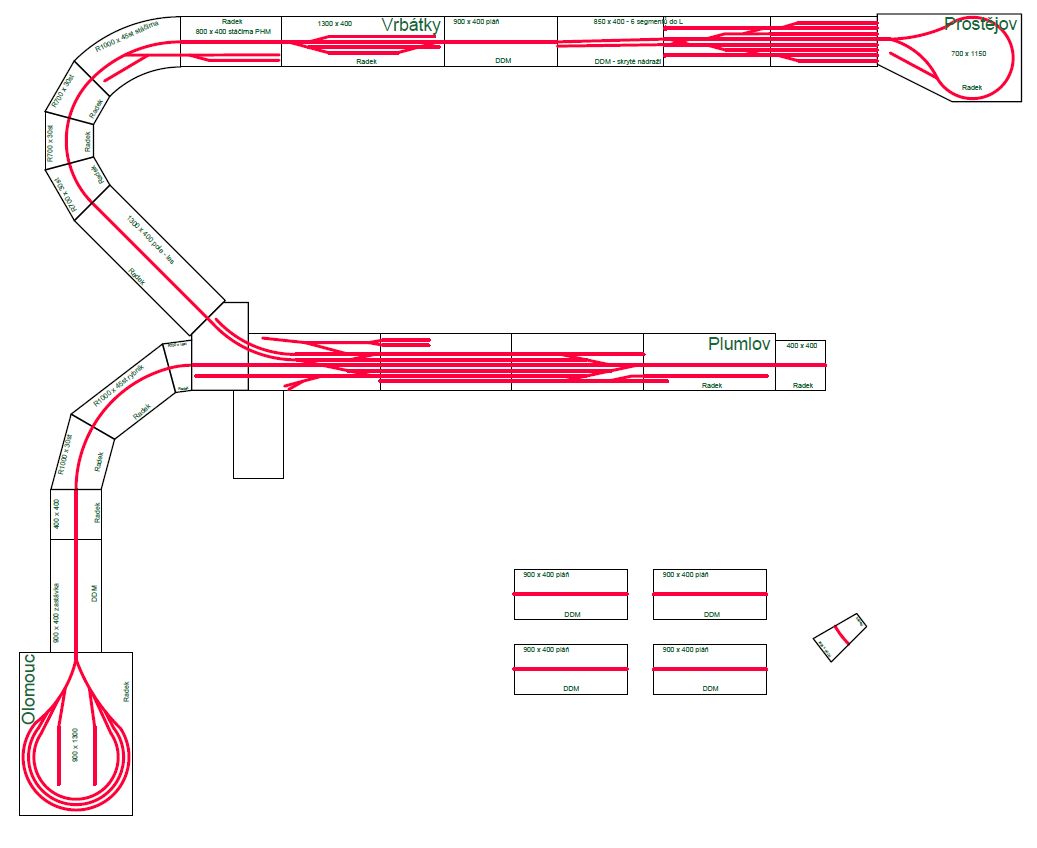

Příspěvekod rawen » pon 18 lis, 2024 7:52 pm
ještě aktualizovaný layout:

Příspěvekod Ivan » úte 19 lis, 2024 6:46 am
Ahoj, hezky vám to jde od ruky.
V Plumlově mne trochu zarazila absence kolejové spojky. Vypadá to, že do z Plumlova do Vrbatek lze odjet nebo přijet jen z jedné dopravní koleje. Není to dost limit pro provoz?
Příspěvky: 2496
Re: Modeláři Prostějov
Příspěvekod rawen » úte 19 lis, 2024 12:03 pm
Ahoj.
Plumlov je postaven jako přípojná stanice. Nejsem od fochu, tak jsem zhlaví obšlahl z první knihy MF.
Odpověď na druhou část otázky:
Ano, je to omezující. A nutí to obsluhu přemýšlet, což byl záměr.
Ono, než po jednokolejce přifrčí další vlak, je čas přestavit na jinou kolej nebo uklidit motorák do šturcu.
A konečně, vždy lze i pětku prohlásit za dopravní :)

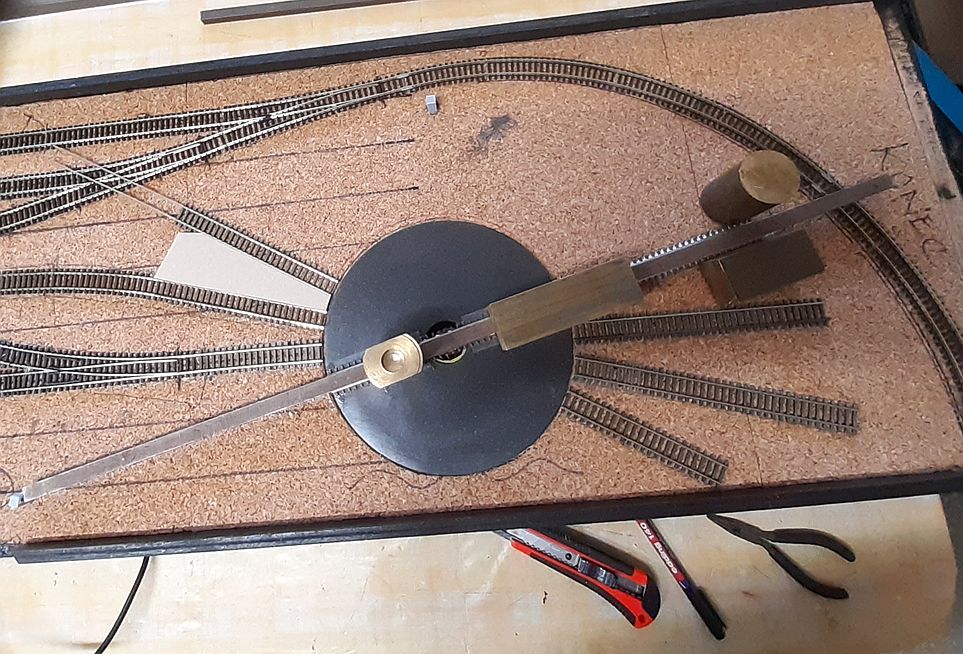

Příspěvekod rawen » úte 26 lis, 2024 8:40 pm
Ahoj.
Dnes se pracovní četa jala odstraňovat substrát, aby mohl být skryťák dokončen zabudováním točny.
Ta je ruční, analogová, polaritu kolejí bude přepínat vačka.

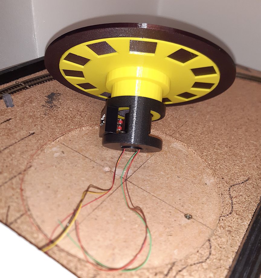

Příspěvekod rawen » čtv 26 pro, 2024 5:13 pm
Nazdar.
Vánoční volno je výbornou příležitostí k práci na modulech :)
Mám doma poslední segment klubového skryťáku a sestavuju točnu.
Čistě teoreticky by stačilo 3D vytisknout šablonku a podle ní naráz nalepit všechny paprsky okolo točny. Protože je však realita složitější, pokládám je po jednom, tempem jeden denně. Kromě geometrie musím hlídat i polohu napájení, protože spodek je poměrně zaskládaný různými elektrickými udělátory a nerad bych se do nich při vrtání trefil.

Příspěvekod rawen » ned 29 pro, 2024 3:12 pm
Ahoj.
Točna je v podstatě hotová, chybí vytisknout a dolepit nějaká zarážedla k paprskům a krycí díly.
Sepsal jsem trochu rozvláčný článek o její stavbě.

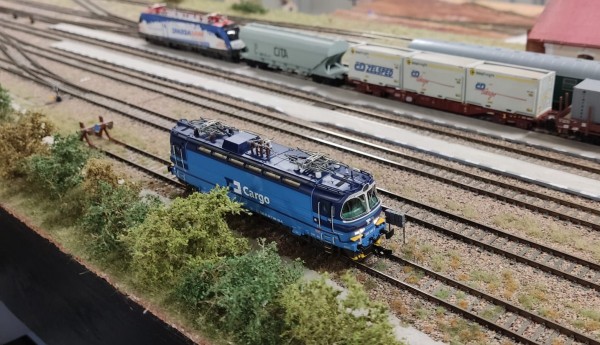

Příspěvekod rawen » pon 10 bře, 2025 8:15 pm
Nazdar,
John Hamrad ve Sportcentru chodí sice až v březnu, ale to nám vůbec nevadí :D
(A místo jolky postačí i trocha křoví...)
Mějte se fajn, Radek
