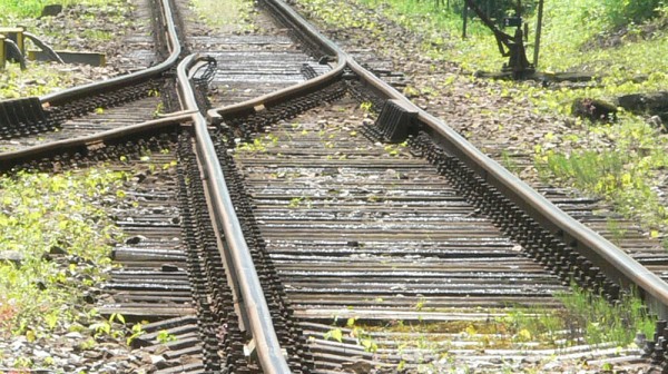

ad Radek - Weinert má předlohu, ale německou, nakonec je to pochopitelné. Takže zejména výhybky jsou částečně využitelné pro období po roce 1945, koleje na drevě více pak po roce 1970. Ale je to opět jak jsem psal - záleží na modelářových prioritách a toleranci k nepřesnostem v té které oblasti .....
Tady ještě několik pohledů na rozdíly klínová podkladnice - tady je to na výhybce tak plochá + vrtule - rozponková podkladnice - žebrová podkladnice

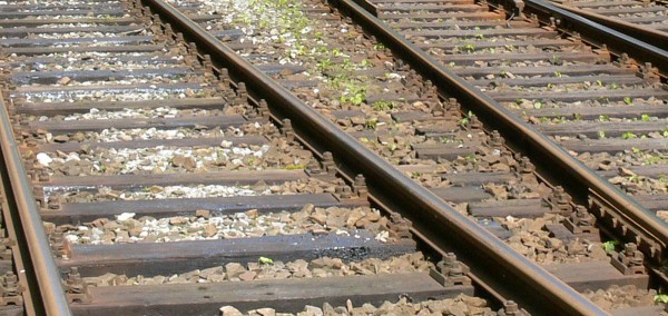

rozponkové podkladnice a následuje žebrová

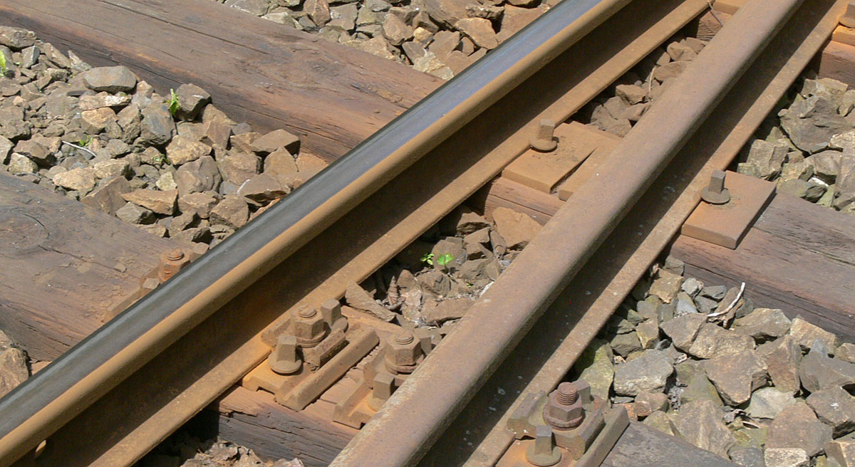

rozponková - plochá s vrtulemi (není klínová, neb je ve výhybce

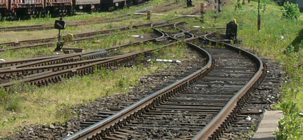

v pravém pásu u výhybky je krásně vidět jak žebrové -vysoká - přechází na rozponkové podkladnice, přece jen nižší

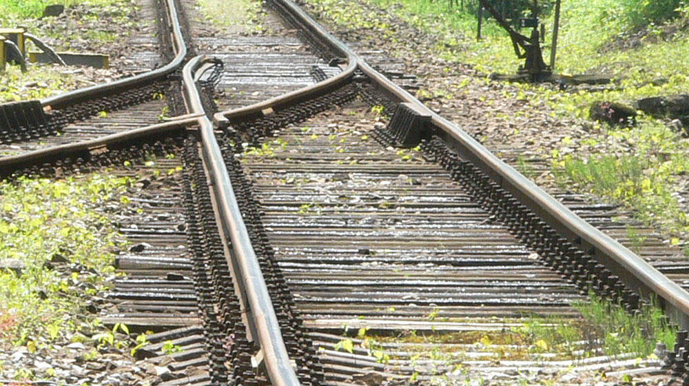

A ještě jeden pohled opět přechod tentokrát z rozponkových podkladnic na žebrové, je vidět ten výškový skok a nejen ten, u rozponkových podkladnic je šroub držící rozponku dále od kolejnice

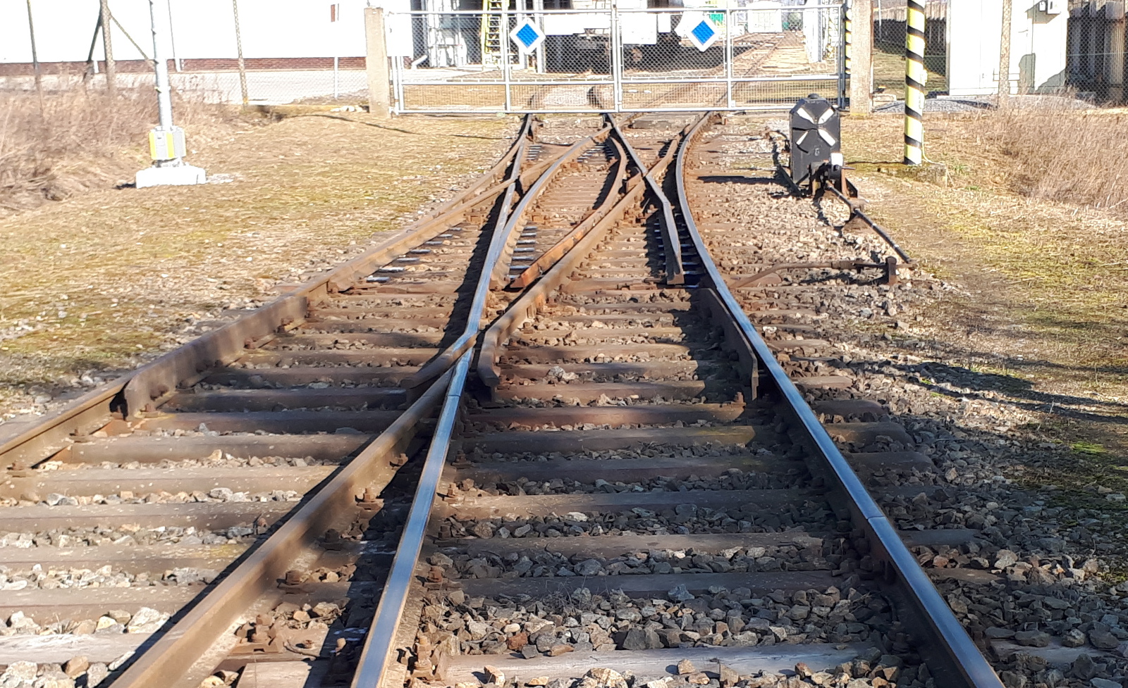

Pro zajímavost přikládám fotografii anglické výhybky s lomenými jazyky. Tato je dodnes v provozu na vlečce do podniku Čepro ve Střelicích.
