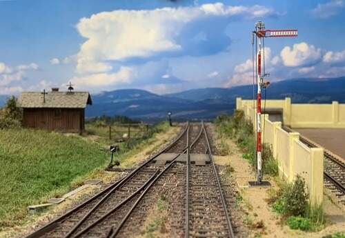

Ahoj Petře,
Ano jsou tam serva. Je to okoukané z FREMO http://www.h0fine.com/Shop2/product_info.php?products_id=49 . Kdysi jsem si tři tyto šachty i se servy koupil. Dodávají tam analogová serva 3,6g . Když jsem je zkoušel, tak ne vždy úplně dotáhla a vrčela. To se mi nelíbilo a tak jsem vyzkoušel a použil digitální serva https://www.peckamodel.cz/es9521-servo-es9251-2-5g-digitalni.

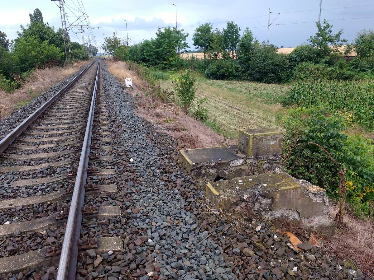

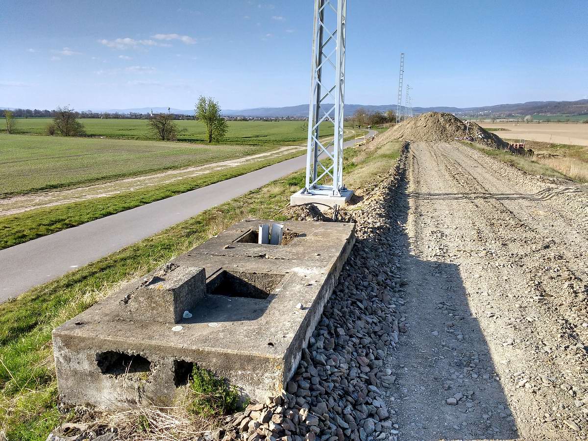

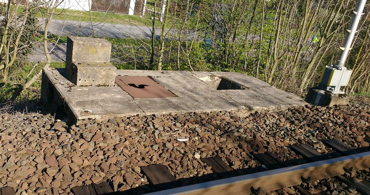

MartinK píše:Ahoj Cipísku,
Jsou to normalizované Fremo šachty. Jsou dost velké, ale v podstatě jen o malinko větší než byly zděné nebo betonové sokly u našich mechanických návěstidel na trati. A dobře se do nich vejde ovládání.
Ahoj Martine,

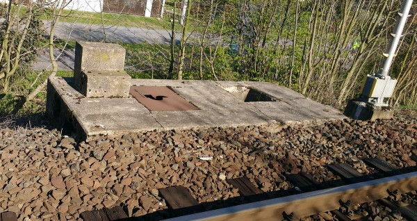

já jsem našel i skutečné sokly vjezdových návěstidel co jsou v přepočtu v podstatě stejně dlouhé jako Fremo šahta - donedávny byly zbytky v Bohuňovicích. Pěkné jsou tam ty stupínky. Aji máme nějaké prototypy 3D tisku, že se do toho vloží Viesmann celé to trčí z náspu. Pak mohou být takové užší (Blatec).

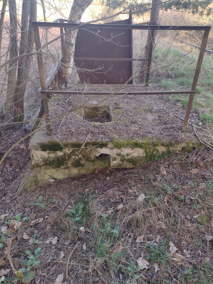

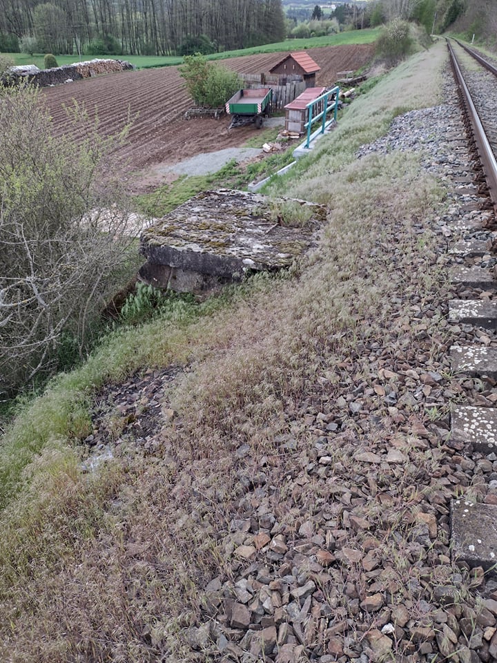

Příspěvekod zaplef » pon 07 čer, 2021 6:14 pm
Ještě pro inspiraci fotky návěstních patek, které dodnes náleží k ŽSt. Mladotice:
Patka předvěsti od Kralovic:
Patka vjezdového návěstidla od Plas:
Upozornil bych na průchod drátovodů patkou, tudíž kladky u paty stožáru nejsou vidět a josu zakryty plechem. Tímto nechci tvrdit, že někde nemohou být nad úrovni betonové desky.

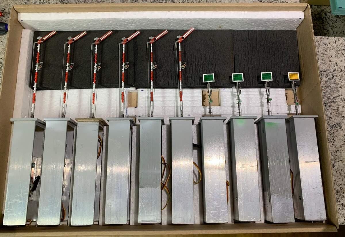

Příspěvekod MartinK » sob 19 čer, 2021 8:06 pm

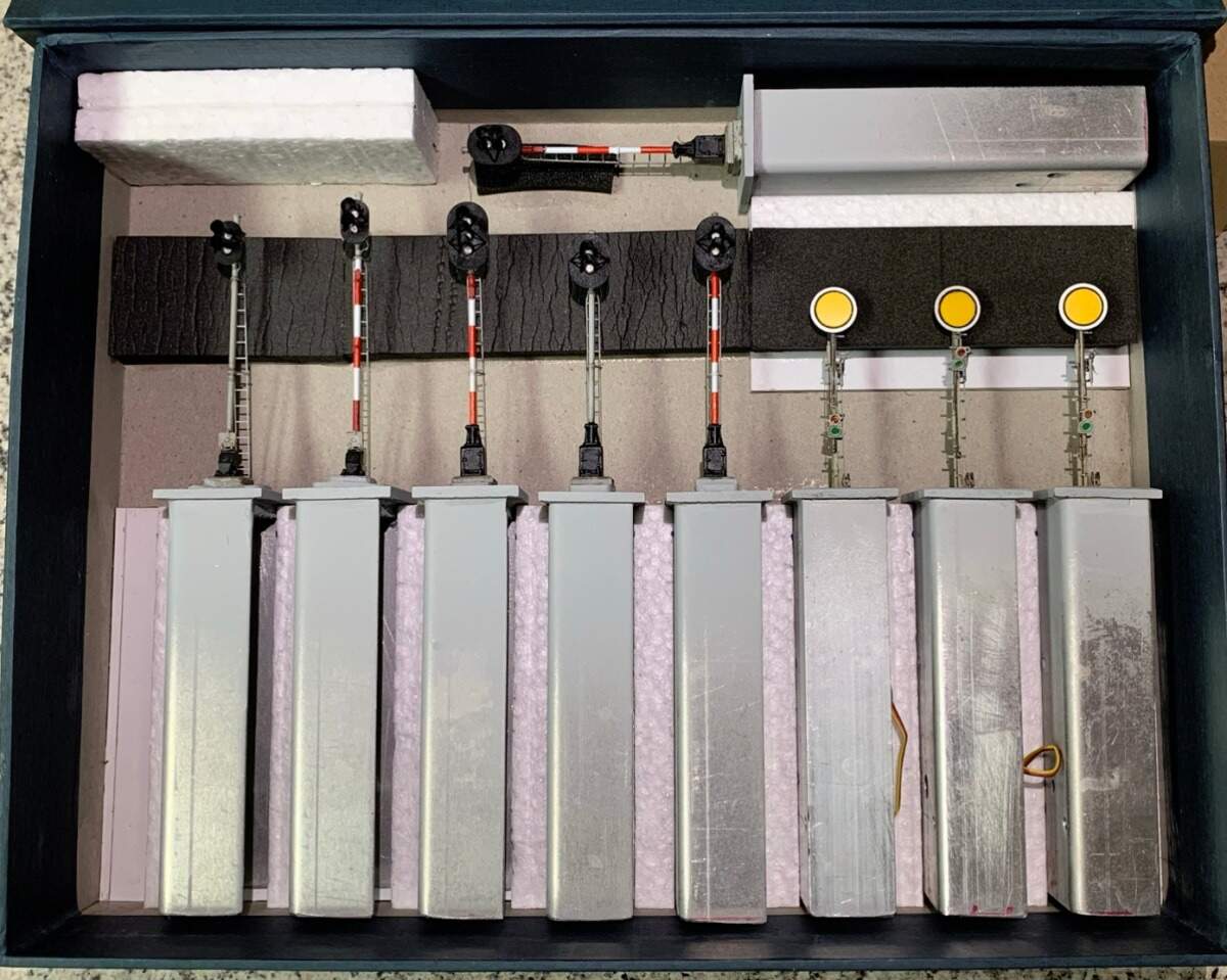

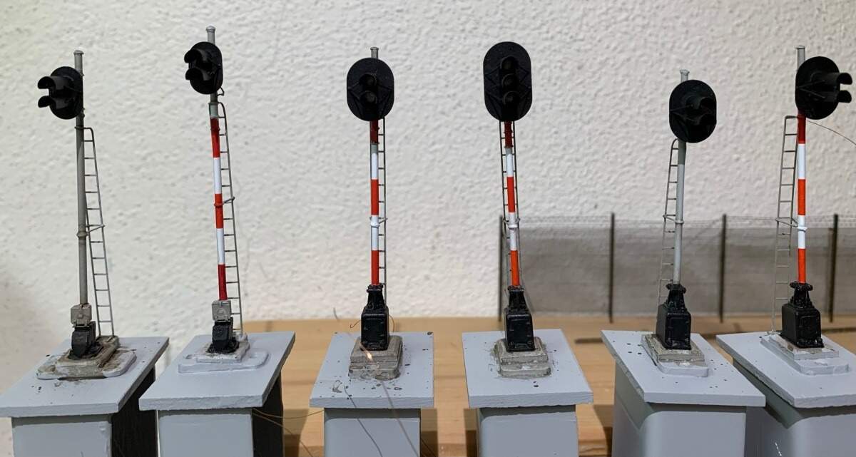

Návěstidla a předvěsti potřetí a zatím naposledy.
Když mi před lety odešel první přestavník u Viessmanna, tak jsem si řekl, že bych měl mít náhradní návěstidla. Řekl jsem si, že to klidně mohou být návěstidla světelná (tenkrát jsme o epoše II. na modulovce moc vážně ještě neuvažovali). V řadě stanic ve skutečnosti došlo k prostému nahrazení některých nebo všech dožívajících mechanik návěstidly světelnými. Proč by tedy v Kvítečkově nemohla být některá návěstidla světelná. Programem jednoho stavebního setkání v Brně byla stavba světelných návěstidel z leptů. A tak jsem se na setkání do stavby pustil. Na setkání jsem udělal horní část návěstidel, ale chyběly trubičky na sloupy a tak se návěstidla na mnoho let ocitla v rozestavěném stavu v krabičce na poličce v dílně. Až teď, když jsem se pustil do návěstidel jsem se rozhodl je také dodělat. Výsledek je na obrázku a budou k dispozici pro nějaké setkání ep. III nebo IV.

Příspěvekod MartinK » stř 14 črc, 2021 8:38 pm
Tak návěstidla a předvěsti mají transportní krabice
A první odjezdové návěstidlo je vsazeno do okolního terénu.

Příspěvekod marwin » čtv 15 črc, 2021 7:24 am
Ahoj Martine,
mas to skvely, obzvlast ta fotka zhlavi, az dodelas silo a jeho okoli, tak to bude dokonaly.
Vypada to, ze z tohoto uhlu skoro neni videt, ze je navestidlo v sachte. Uz se tesim na ruzne kombinace navestidel v Kviteckove.

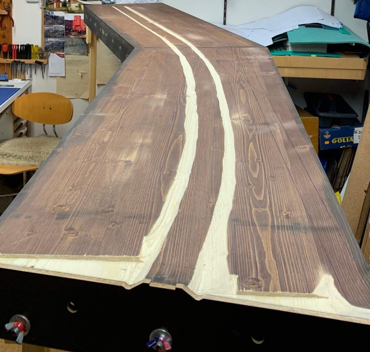

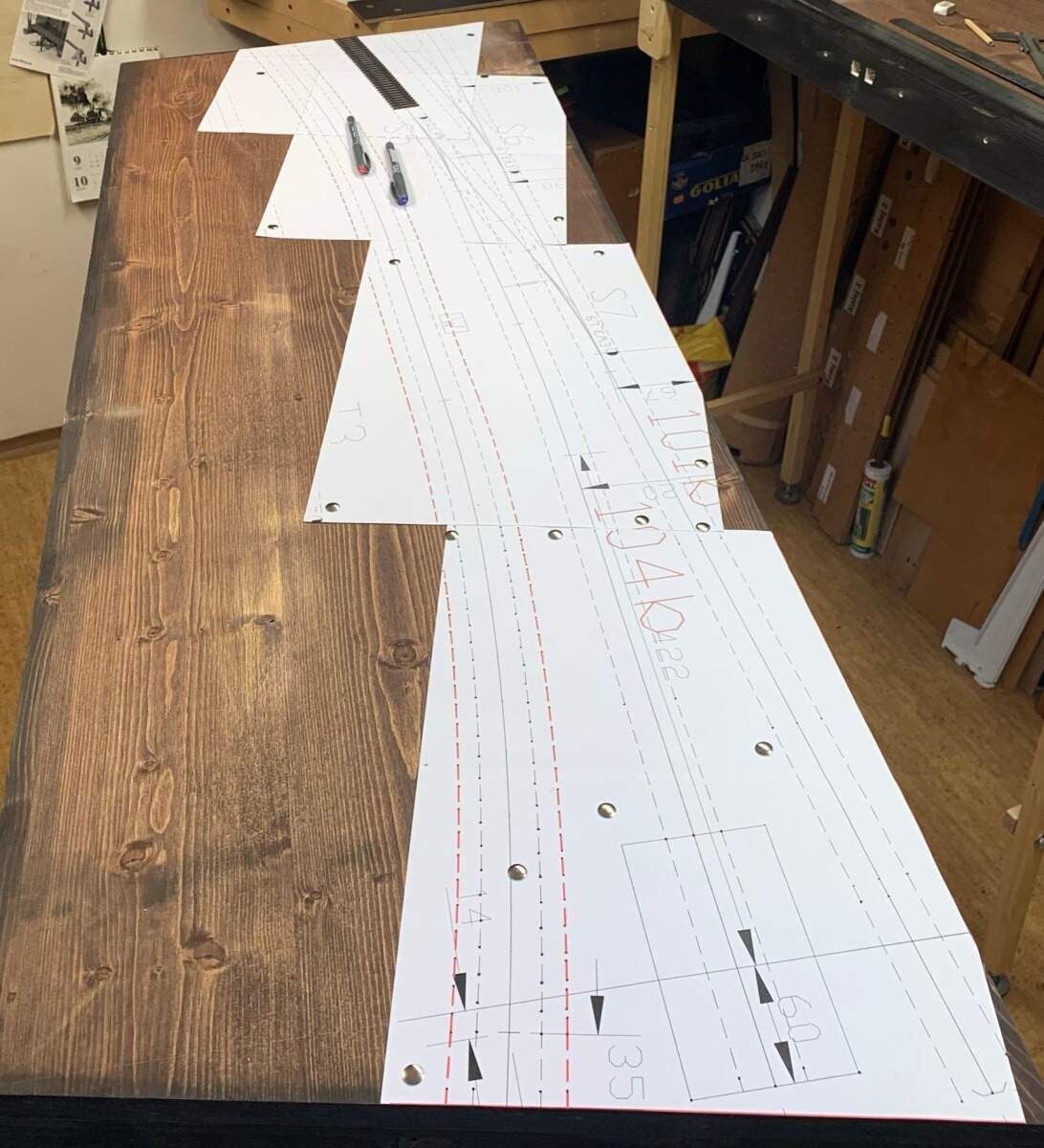

Příspěvekod MartinK » sob 28 srp, 2021 9:38 pm
Kvítečkově byly zahájeny vytyčovácí a následně výkopové práce.
