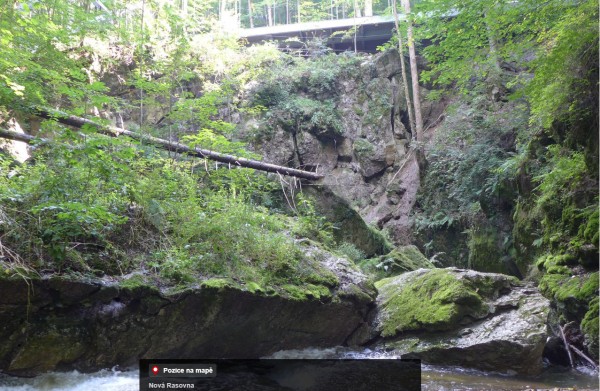

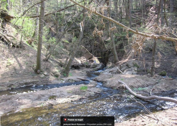

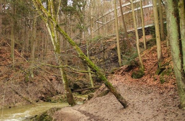

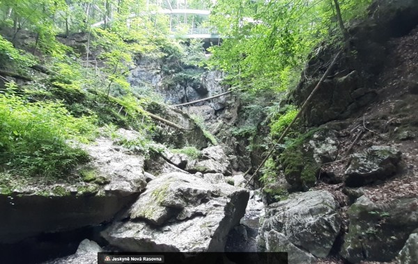

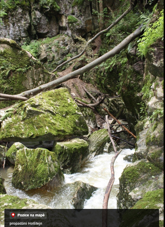

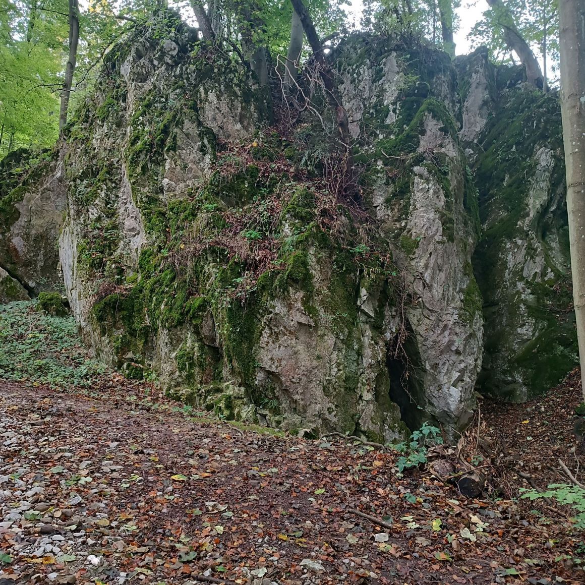

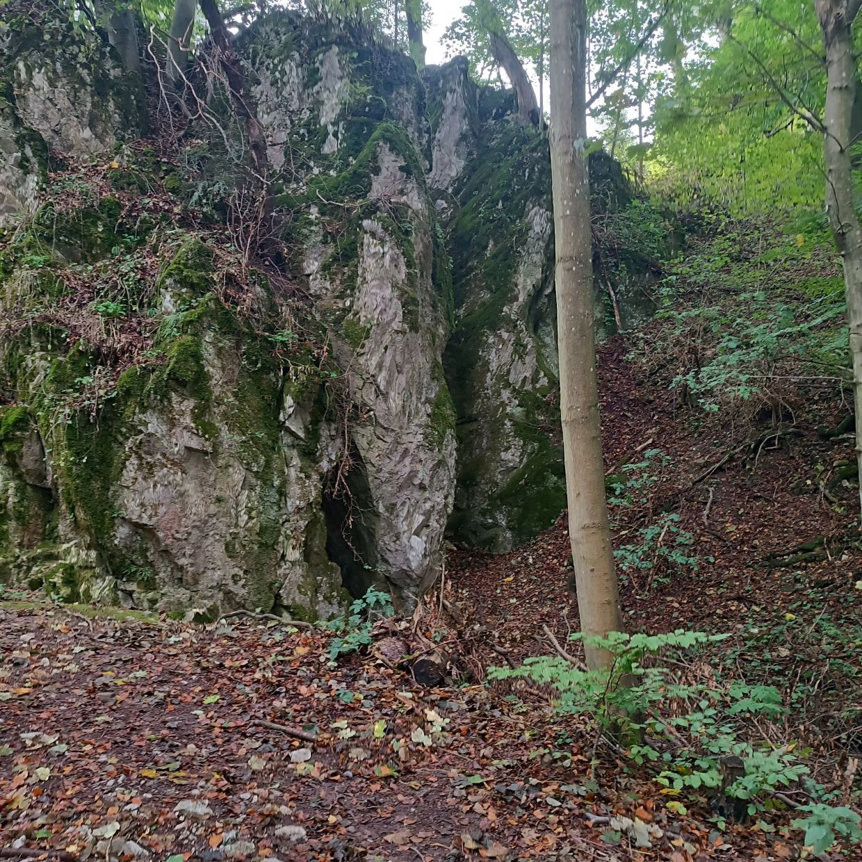

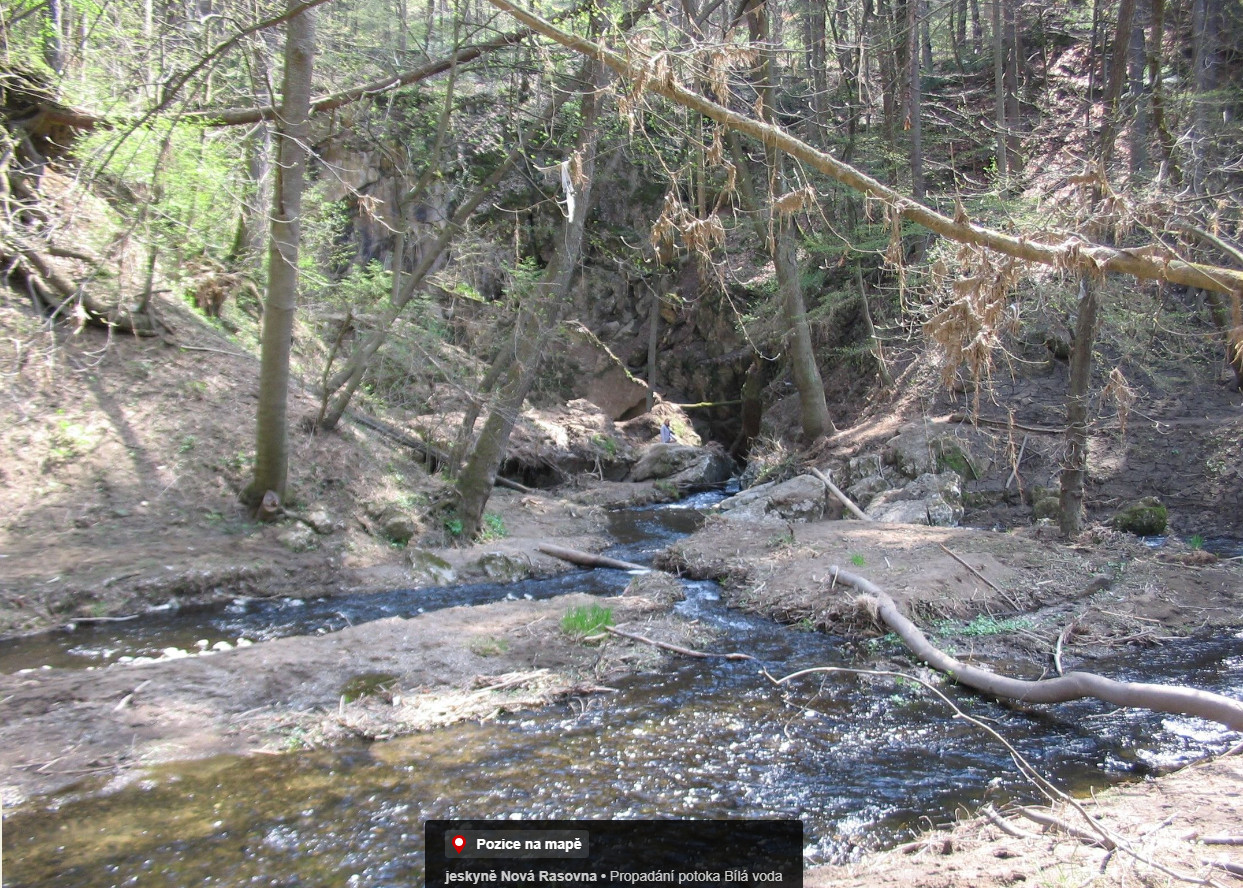

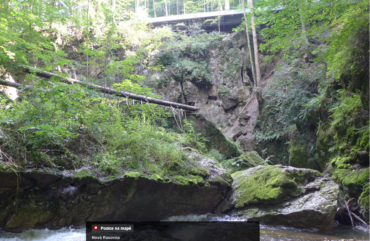

Sice vidím, že už máš skály skoro hotové, ale něco pro inspiraci. Jedná se o ponor potoka Bílá voda pod mostem na Nové rasovně.

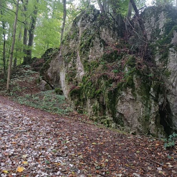

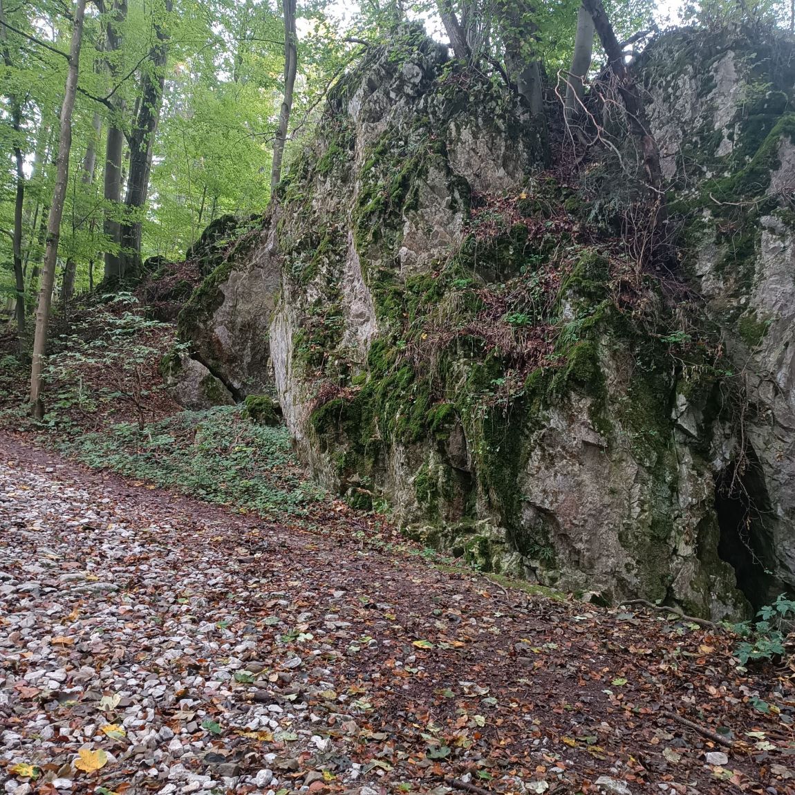

A druhá část. Poslední snímek je přímo z terénu. Jedná se o lesní cestu v zářezu. Vápenec.

Přímo z terénu. Lesní cesta v zářezu. Není problém lesní cestu nahradit tratí. Vápenec.

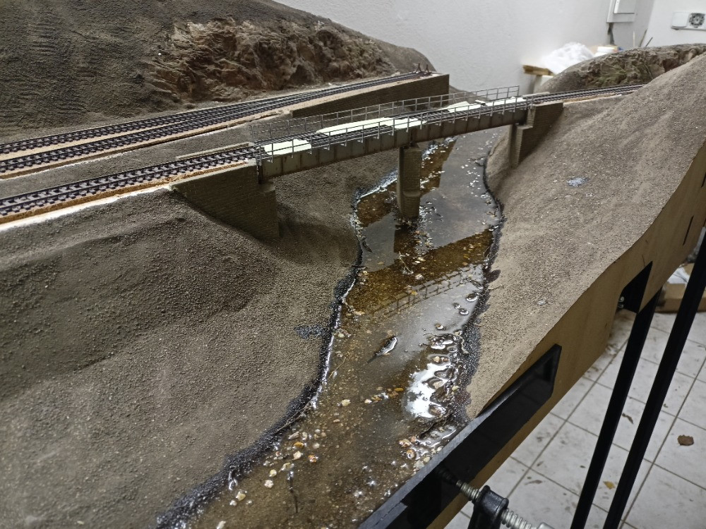

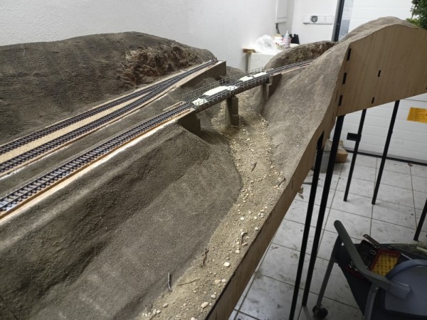

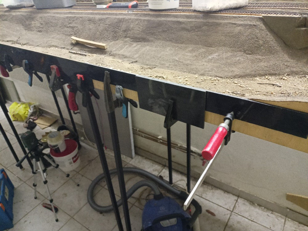

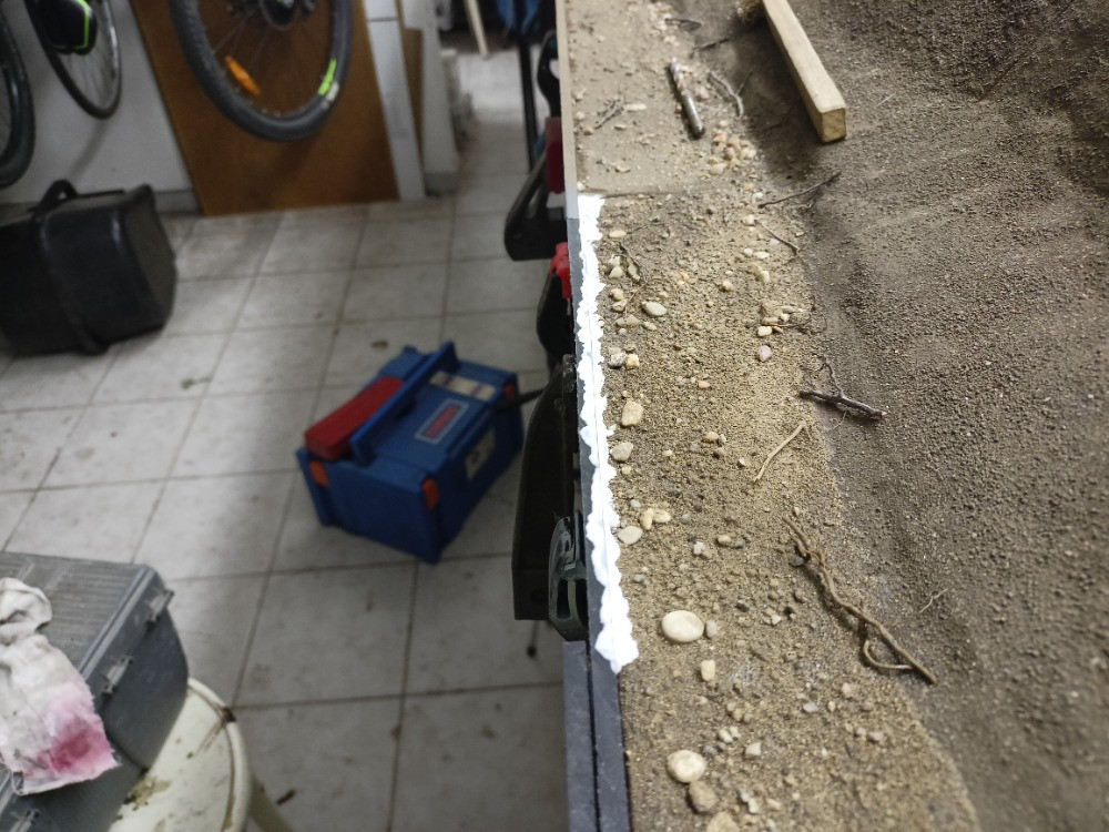

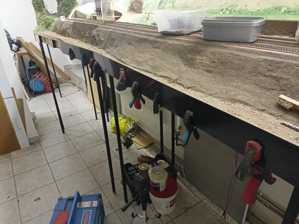

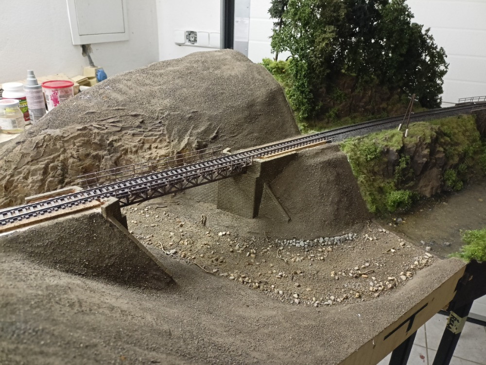

Příprava před litím řeky- Dno vysypáno kamínky několika druhů a frakcí. Dno natřeno duvilaxem a sypáno od největších až po hlínu a písek. Problém je se trefit do stejného poměru jako na krajních, tedy těch prvních modulech. Bohužel ani na tomto se to úplně nesešlo. Hlavně to je vidět až při zalití a zatvrdnutí řeky. Jinak to dost zkresluje.
Vodu nalévám do výšky max 3 mm. Jednak proto, že není nutné jí tam mít tolik a i Dan Buchtela nedoporučuje velkou výšku a také proto, že voda na takovouto plochu není úplně levná záležitost. Hlavně největší problém bylo srovnat čtyři moduly tak, aby všude bylo vody stejně. Vodováhou to moc nešlo, na řadu musel přijít lejzr. Další oříšek bylo zabezpečení krajů tam, kde voda pomyslně opouští modul. Rozhodně vetší prioritu pro mě mělo přirozené vedení vody před minimalizováním podélných řezů řeky, takže nakonec bylo nutné zabezpečit okraje řádově v metrech než v pár centimetrech. V práci používáme polypropylenové desky o kterých vím, že na ně nic nechytá. Ze zbytků v dílně jsem si nařezal pásky a ty jsem připevnil k okrajům. Aby voda neprotekla, tak jsem kraje napatlal duvilaxem a zasypal kamením a hlínou 'stejně jako dno řeky). Toto jsem opakoval asi dvakrát. Až po sléze jsem zjistil, že to bylo málo, protože voda na dvou místech protekla, ale nebylo to nic dramatického a naštěstí nevytekla celá řeka :o) Na čela modulů v místech příčných řezů řekou jsem nelepil klasickou izolepu do výšky budoucí hladiny stejně tak jako na krajích z PP desek. Snažil jsem se nalepit desky i izolepu do výšky budoucí hladiny. Důvod je jednoduchý. Voda vzlíná. Pochopitelně to jde pak nožem odříznout, ale už je to trochu znát a nevypadá to hezky. Samozřejmě se to ne úplně všude povedlo. Přeci jen vyladit okraje na 4 m délky na +- 1 mm není prdel. Izolepu jsem nakonec v místech přechodů modulů v délce asi 1 cm odříznul až na dno tak, aby voda vzájemně mezi moduly protekla a byla všude stejná hladina.

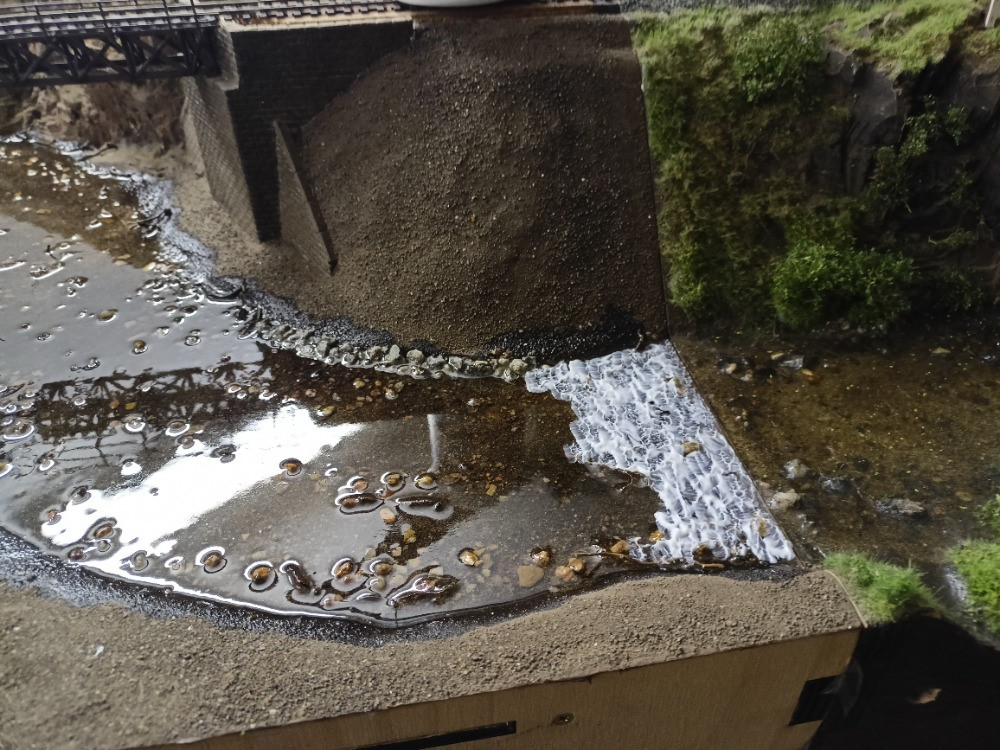

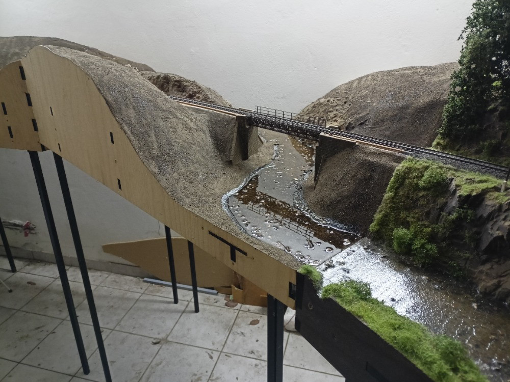

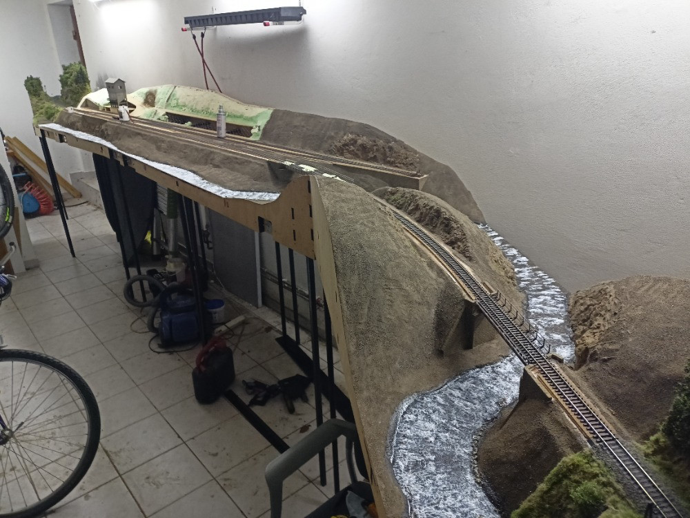

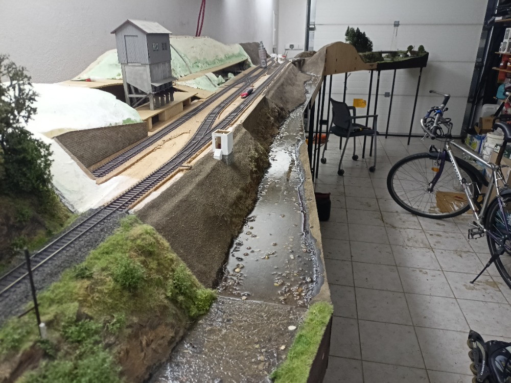

Nastává lití řeky. když se dodrží postup co je uveden v návodu, tak je to vlastně chvilková záležitost, ale ty nervy, aby to dopadlo dobře. Na tohle je jen jeden pokus. Ostatně už jsem o tom v tomto vlákně psal. Voda je od Modelscene.
Největší problém vidím ve správném odhadnutí množství vody. Já se tak úplně netrefil. První várka (řeka přes oba mosty až k násypce, resp. k nejužšímu místo) velké a malé balení. Nebyl jsem si jistý, tak jsem to kamínky trochu přehradil. Druhá část už bylo malé balení a to zbytek pod násypku. Snažil jsem se nalít vody tolik, na kolik jsem měl připravené okraje. Tedy zhruba 2 - 3 mm. Je dobré mít po ruce připravené prázdné sudy (rozuměno 1:87) a když zbyde voda, tak je aspoň naplnit. Pak se hodí někam pod okap.

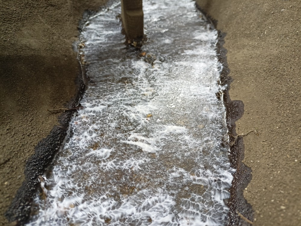

na krásně hladkou hladinu je potřeba znázornit vlnky. Trochu problém, aby se to podobalo jako na stávajících modulech. Vallejo, water texture.

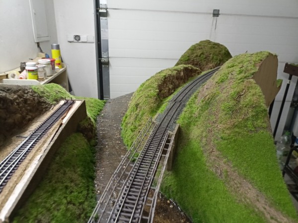

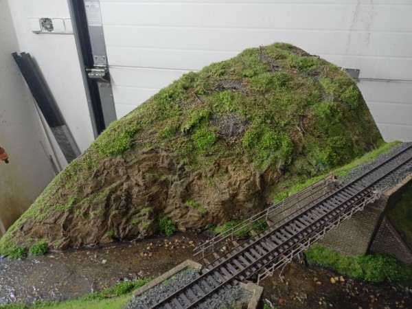

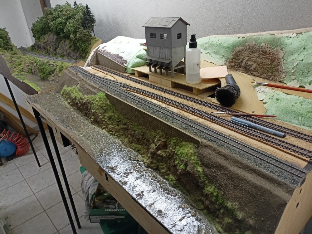

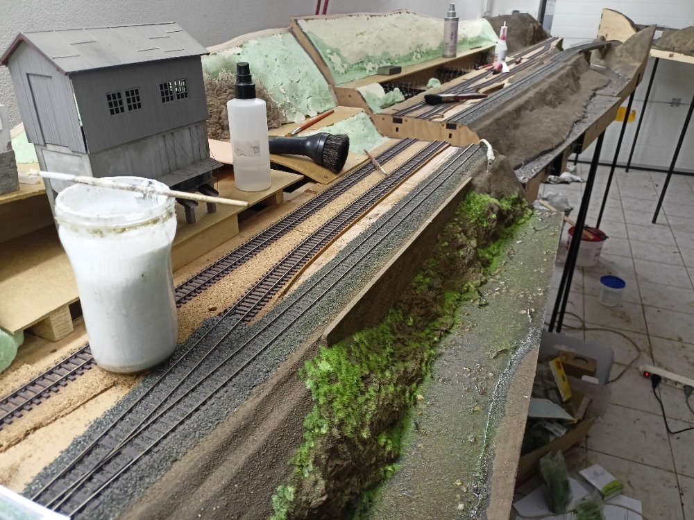

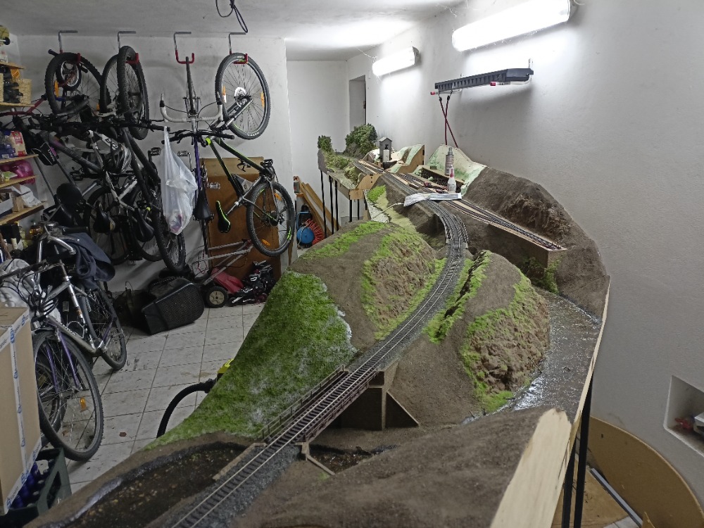

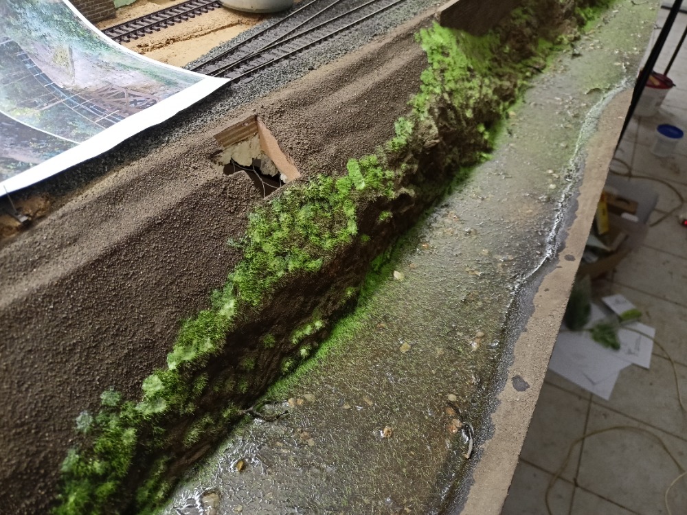

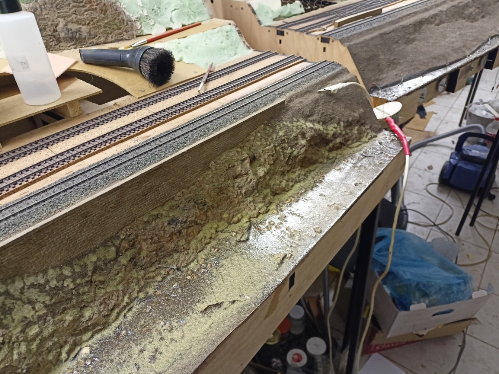

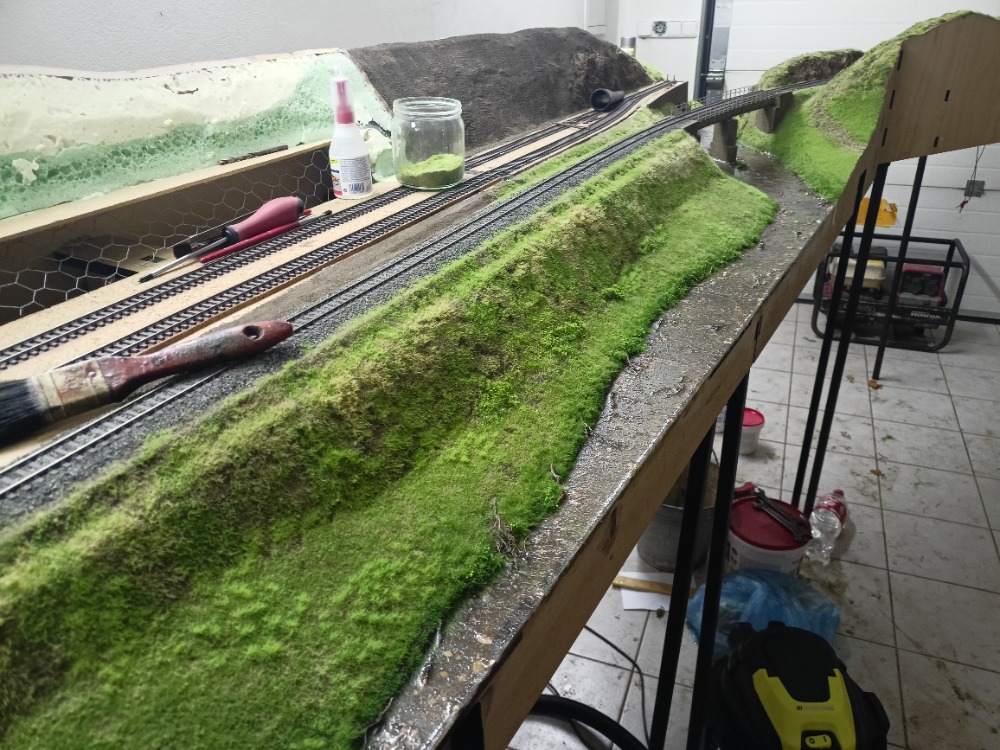

A flokujeme. Většinou už používám jen miniNatur a nejčastěji délky 2 a 4 mm. A vždy několik vrstev. Někde jsem i pod flok dával molitan. Nemám v tom moc systém, flokuju tak, jak to cítím. Naštěstí si zespodu píšu, co jsem použil. Protože si to pochopitelně nepamatuju. Většinou to dopadne tak, že většinou to není úplně podle mých představ a tak přidávám další a další vrstvy až to pak nakonec vzdám. Dodělám keře a pak si řeknu, že to vlastně není tak ošklivý.... :D
TomBart
Příspěvky: 539
Bydliště: Chrudim
Re: Modul řeka
Příspěvekod TomBart » stř 08 led, 2025 10:31 am
TomBart
Příspěvky: 539
Bydliště: Chrudim
Re: Modul řeka
Příspěvekod TomBart » stř 08 led, 2025 10:36 am
mrskám se víc fotek to jen pro představu, aby bylo jasné, že flokování není otázkou jednoho dne a jednoho odstínu. Od momentu když jsem prvně něco nasypal až po moment, když jsem doflokoval vše mimo lom se jedná asi o dva týdny práce vždy zhruba 2x až 3x denně zapnutý stroj.
