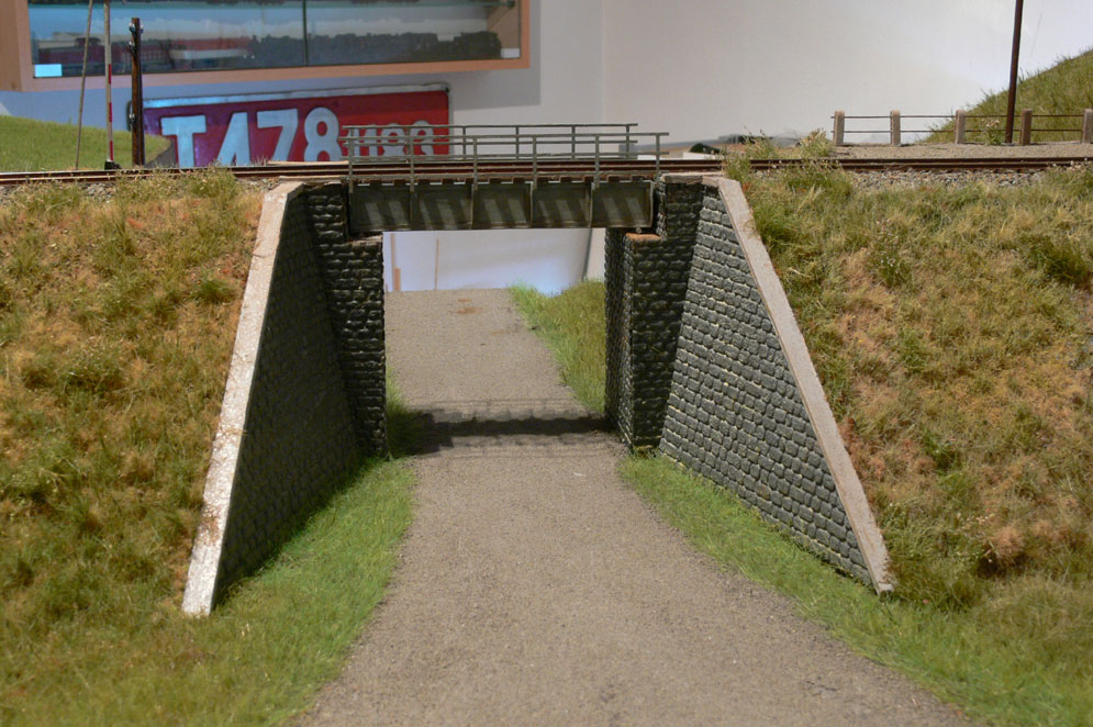

Příspěvekod Mcx » stř 12 úno, 2014 6:12 pm
A na Moravě je malé pokračování s dosazením telefonních sloupů (JM Detail) a stavby prvního menšího ocelového mostu (z nařezaných dílů JM Detail), chybí tam ještě pochozí plechy. Pilíře a opěrné zdi nejsou žádné hightech, je to obyčejná Malá železnice :o , je to nařezáno z jejich kamenných zdí a postupně je na nich prováděna barevná úprava a najdou se tam i chyby při složení, ale už jsou tam :) Okolo ještě projde úpravou vegetace.
