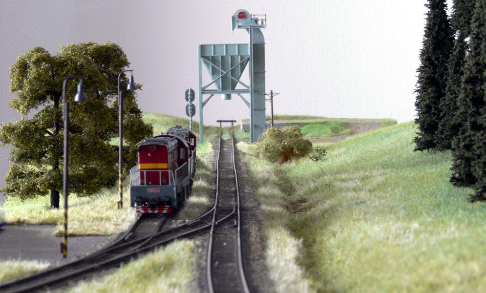

Příspěvekod Mcx » úte 26 lis, 2013 7:51 pm
Další modul, který bude procházet proměnou - po Martinově flokování, bude modul vlečky - kde došlo k změně na stáčecí místo kotlových vozů (holt není s nimi kam jezdit). Přibudou 3x nádrž, potrubí, lávky nad vozy...., plot, brána. telefonní sloupy.

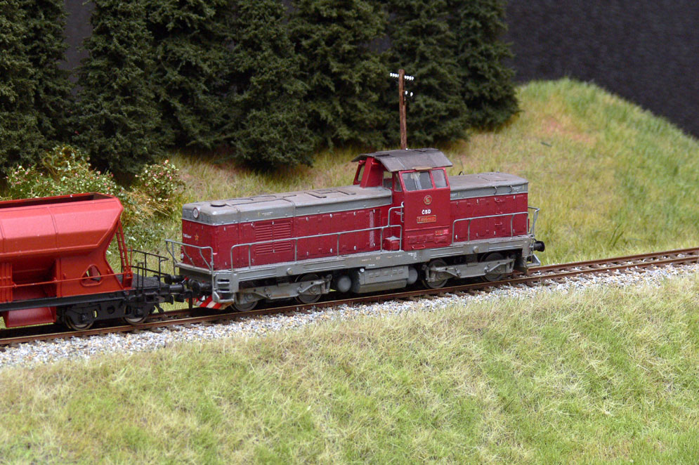

Příspěvekod Mcx » ned 01 pro, 2013 8:21 pm
Přestávka mezi "práci na modulech" je věnována údržbě vozidel. T466.0037 najiždí první kilometry po opravě. Veze nedokončený vůz Faccs od VDV.

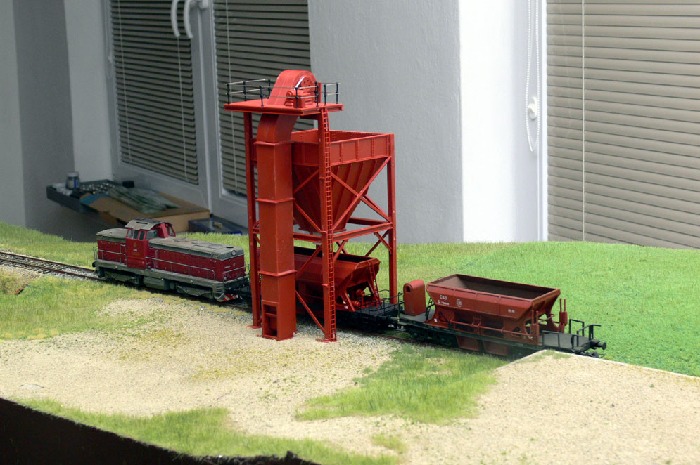

Příspěvekod Mcx » úte 03 pro, 2013 7:19 pm
Tak se mi po ukázce flokování v klubu vrátil domů nedokončený modul vlečky Severomoravské štěrkovny a pískovny a Státních lesů, kde postupně vzniká pracoviště nakládky šterkopísků, násypka je pomalu připravována k nástřiku a patině (změněn byl žebřík, bude muset být doplněn o ochraný "koš", doplněn "rukáv" výsypky, výška upravena podle výšky vozidel, vjezd lokomotiv nebude povolen), ke korečkovému výtahu bude přistavěn šikmý skluz pro materiál vykládaný z aut, doplněny budou lampy, 2x Unimobuňka, silniční váha a nějaké drobnosti a hlavně bude doflokováno. Ještě bych chtěl nainstalovat maketu vrátku pro potahování vozů bez lokomotivy.

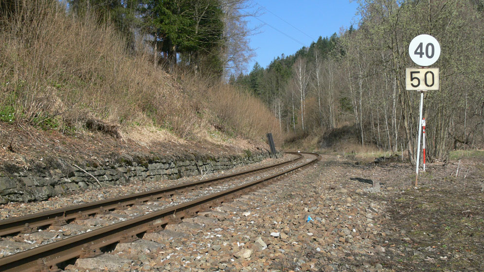

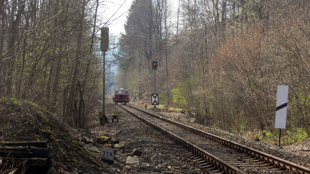

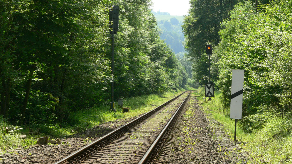

Příspěvekod Mcx » ned 08 pro, 2013 12:48 pm
Stačí se podívat na současný stav odbočky Morava a její štěrkové lože:
Ta předvěst je už do Hanušovic.
Vjezdové od Dolní Lipky.
A takto to vypadá před vjezdovým.
A to stejné co na jaře tak v létě, pouze z opačné strany koleje.
Mcx
Příspěvky: 2857
Re: Moduly OstraMo
Příspěvekod milan ferdián » ned 08 pro, 2013 12:52 pm
Pěkné ilustrační fotky :wink: Díky za ně.Jak jsi ale k ním přišel?To jsi vystoupil z mašiny a fotil?
