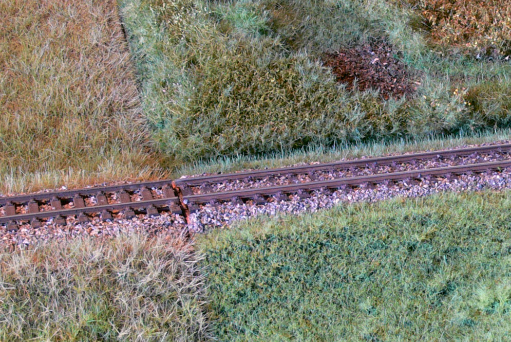

Takže přechodový modul B-F doschnul po flokování za 36 hodin, no přece jen molitan nasákne hodně vody. Do základu jsem nepoužil hnědou 2 mm, kterou věšinou trochu doplním a stalo se to, že plocha s podkladem molitan vyšla hodně zeleně - taková jarní zeleň, ale je to pouze 2 mm flok + něco málo 4,5 mm. Bude nutné v druhé vlně doplnit proschlou trávu - žlutozeleno, slámou... - 6mm a 4,5 mm.
Barevně je foto ovlivněno kombinaci denního světla a umělého osvětlení.
Dnes jsme naflokoval druhou vrstvu, tak zítra dodám výsledek.

Takže zde je výsledek včerejšího flokování, ještě to bude chtít trochu 6 mm floků, nějaké odstíny zelené a suché trávy. Rozdíl barev nahoře na svahu je dán nedokončeným flokováním odbočky Morava.

Takže dnes kontrola výsledků flokování přchodového modulu B-F, doplněny floky suchá tráva 6 mm a tmavě zelená 6 mm obojí zejména k čelům modulu a podél trati, k čelům modulu byla jemně aplikována jemně osátá hlína na snížení intenzity zelené pak přestříknuto ředěným Sportakrylem. Na pár míst bude ještě přidán na vyšší traviny Naturex F - jako listové byliny. A zde je prozatimní výsledek:
barevný rozdíl mezi dílem "D" Moravy a přechodovým modulem je v zásadě dán podkladem - na díle "D" byl základ hnědý a přes něj hnědá - travní zelená 2mm a pak dál, na přechodovém zelený molitan - brčál a přes něj jen zelené2 mm, zelenožlutá, suchá tráva, sláma - proto ta hlína - hnědá musela do toho trochu přijít
Tak ještě jeden telefonní sloup na stranu svahu a je hotovo. To, že budou drobné barevné rozdíly mezi moduly je dobře, ani v přírodě není krajina jednotvárná, stále stejná. Je ovlivněna činností člověka, a nikdy dopředu nevíme, které moduly na modulišti budou spolu souviset a tak nám vzniká na modulišti rovněž různorodost. Nesmí být ty změny příliš násilné a velké.

Milane je to jak živé,jak kdybychom byli na inkliminovaném místě v Jeseníku... :wink:

Milane, přiznám se - flokování mne baví, je to takové kouzlení - ale základ je dobrá flokovačka od Jardy, bez ní to nejde a floky od Tomáše Poláka.
