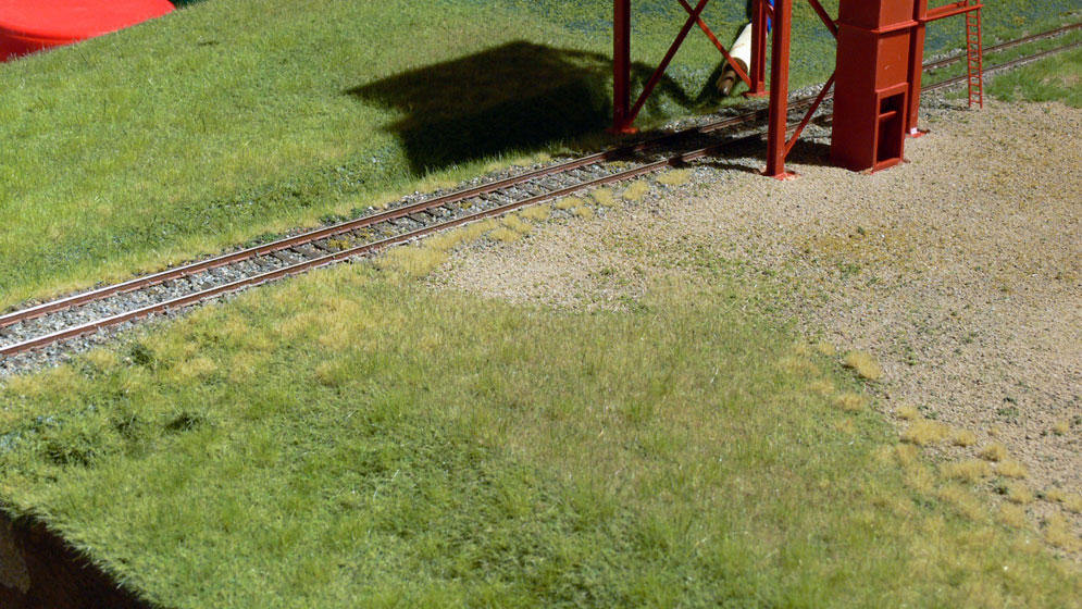

Příspěvekod Mcx » pon 21 říj, 2013 2:10 pm
Tak jsem překontroloval včerejší flokovací práci, přeflokování proběhlo 6 mm tmavě zelenou a 4,5 mm zelenožlutou, flokovalo se na nakapaný ředěný Duvilax (na rozdíl od kolegů z Brna nepoužívám technologii vytváření drnů neb v krajině kterou modeluji žádné drny nejsou - jedná se o jednolitý travní porost s vyššími trsy trávy a bylin) hustotu kapek na jednotku plochy volím podle charakteru terénu. Kapky ředěného Duvilaxe nepodporují vytváření drnů - já potřebuji vytvářet různorodé trsy travin a bylin - některé dostanou přestřik a posyp Naturexem F od Poláka - tedy listy, opět barevný odstín podle charakteru terénu - suchší a vlhčí místa v krajině.
Samozřejmě s takovým přeflokováním je možné pokračovat tak dlouho, dokud se nám krajina nevytvořila dle našich představ, já používám obyčejně 2-3 přeflokování.
a první vrstva na další části, zde bylo ponecháno více molitanu nestrhnutého - tím se vytvořily různé drobné nerovnosti, které v krajině a jesenických loukách najdeme

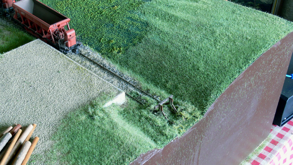

Příspěvekod Mcx » úte 22 říj, 2013 5:04 pm
Dnes jen krátká kontrola včerejší práce - jsou i důležitější věci než modelaření :wink: Včera to byl flok slámou 2 mm a travní zelenou 2 mm přes kolej.
na okraji flokované trávy je vidět jak Duvilax mění barvu nasypaného štěrku - tmavne, na rozdíl od zbytku stříknutého ředěným Sportakrylem MAT

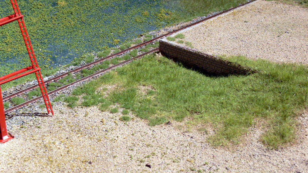

Příspěvekod Mcx » úte 22 říj, 2013 7:46 pm
Ještě detail z předchozí fotky, ať vidíte jak to skutečně vypadá, v pozadí je část s pouze odstraněným molitanem.
